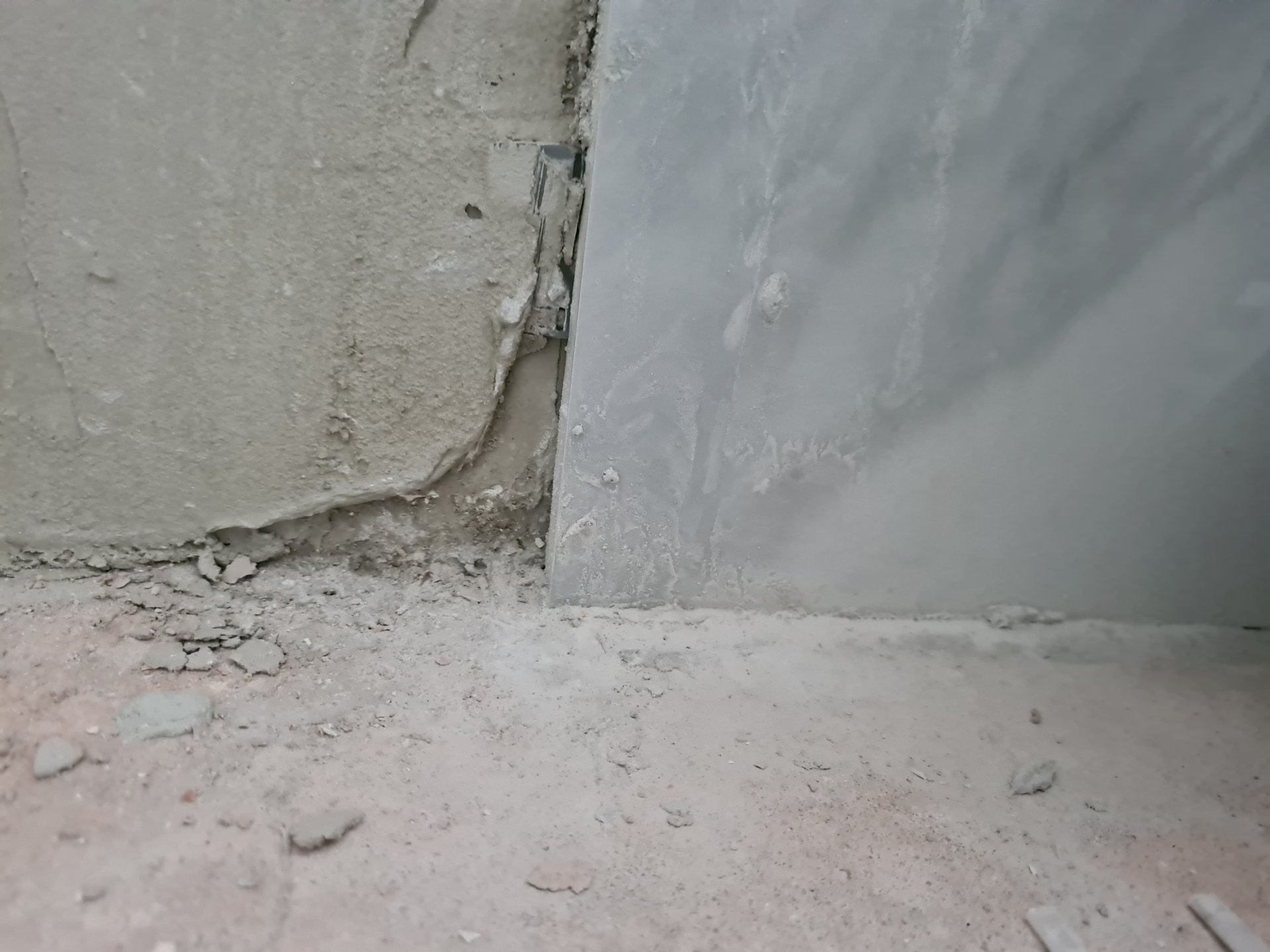

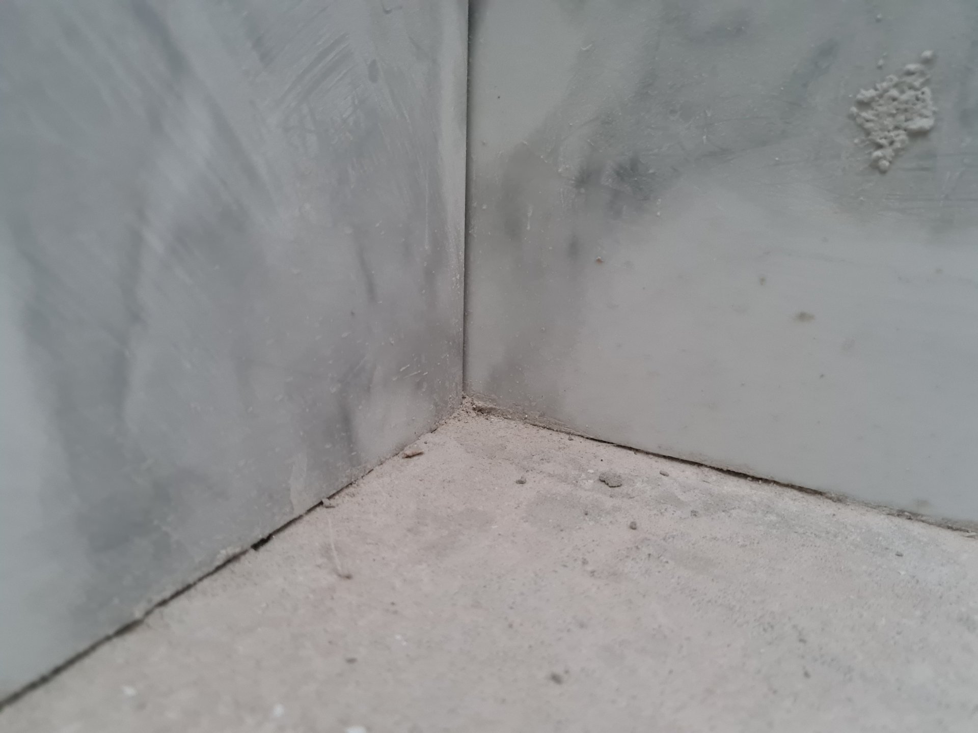

    Wie sollten Fliesen in einem Badezimmer mit Fußbodenheizung und schwimmenden Estrich verlegt werden?
    Sollten die Wandfliesen fast den Estrich berühren, oder brauchen sie eine größere Fuge um bei Bewegungen des Estrichs nicht zu knacken/reißen? Und kommen am Ende die Bodenfliesen zu den Wandfliesen auch mit einem gewissen Fugenabstand, der dann mit Silikon abgedichtet wird?
    Ein Fliesenleger legt bei uns grad die Fliesen im Bad und der Abstand Wandfliese zum Estrich sieht mir irgendwie klein aus, da passt kein Zollstock rein und an einer Stelle ist Flexkleber angetrocknet. Mache ich mir grundlos sorgen, oder ist das so nicht korrekt?

    Ist zu wenig, @SvenvH wird da sicher etwas zum Regelwerk sagen.
    Bei mir sind deshalb zwei Fliesen nach Jahren gerissen.

    Sind es eigentlich Fliesen in Marmor Optik (feinsteinzeug) oder Naturstein Platten ? Wie dick ?
    da gehört mehr Abstand hin das sehe ich auch so

    Sind großformatige Fliesen (160x80x1,02cm) in Marmoroptik, die Fliese selber ist Feinsteinzeug glasiert poliert

    Wie groß sollte die Fuge zum Boden/zur Bodenfliese sein)

    Ich hab vor einiger Zeit mal nach einer Norm dafür gesucht bin aber nicht fündig geworden. Grundsätzlich sollte man aber min.5mm Luft lassen. Das ist definitiv zu eng und führt früher oder später zu Schäden oder verursacht knackende Geräusche beim betreten.
    Aber noch was anderes: wo ist denn eigentlich der Randstreifen? Der Randbereich sieht katastrophal aus. Zwischen Estrich und Wand darf keine feste Verbindung sein. Auch das führt später zu knackenden Geräuschen.

    Und wo wir gerade dabei sind. Das ist doch ein Bad und nicht irgendein kleines WC. Wo ist also die Abdichtung?

    Das ist ein Badezimmer, wir haben aber keine Badewanne sondern nur eine Dusche mit Trennwand und Tür und einem erhöhten Estrichboden (Stufe). Der Duschbereich wurde abgedichtet, aber muss denn auch das restliche Badezimmer abgedichtet werden? Auf den Bildern von DIN sehe ich nur Beispiele für Zimmer mit einer Badewanne im Zimmer
    Die Fliese auf dem Bild ist die gegenüberliegende Wand von der Dusche, das rosafarbene ist keine Abdichtung sondern Staub vom Schneiden anderer Fliesen

    Der ganze Boden muss abgedichtet sein.

    Dann kann er ja direkt die erste Reihe abnehmen etwas kürzer schneiden und das Dichtband Kleben.

    Kostentechnisch macht das kaum Unterschied ob man W1-1 oder W2-1 abdichtet. Außer bei bahnenförmigen Abdichtungen. Die sind etwas teurer. In deinem Fall wäre W1-1 aber ausreichend sofern du eine Duschtür verbaut hast.

    Bei W2-I dürfen keine Polymerdispersionen (Flüssigfolie) auf dem Boden benutzt werden.
    Wie will er denn da noch die obligatorische Hinterfüllschnur in die Fuge bekommen?
