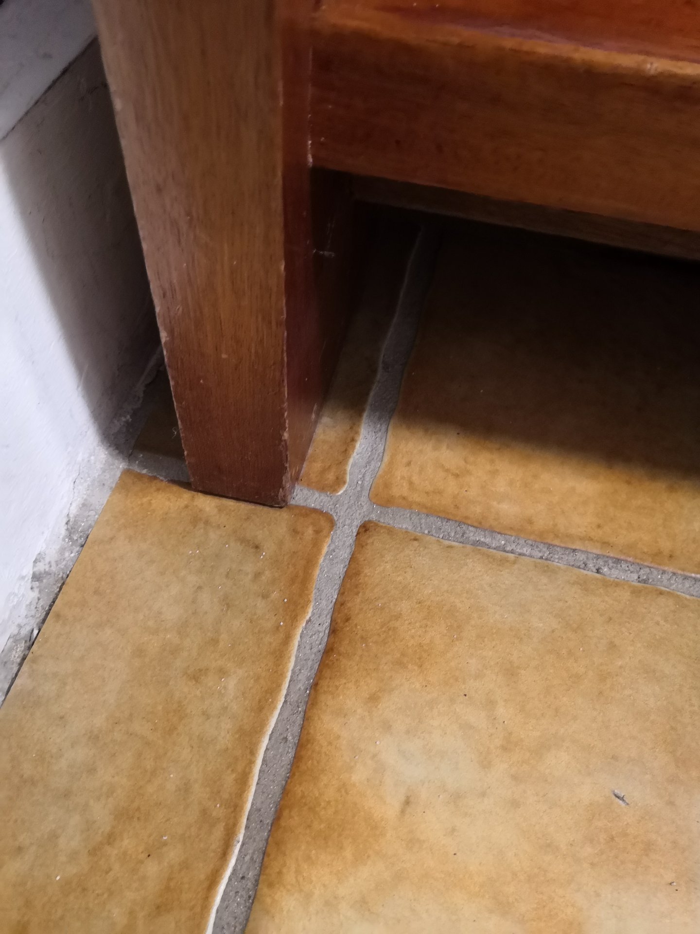

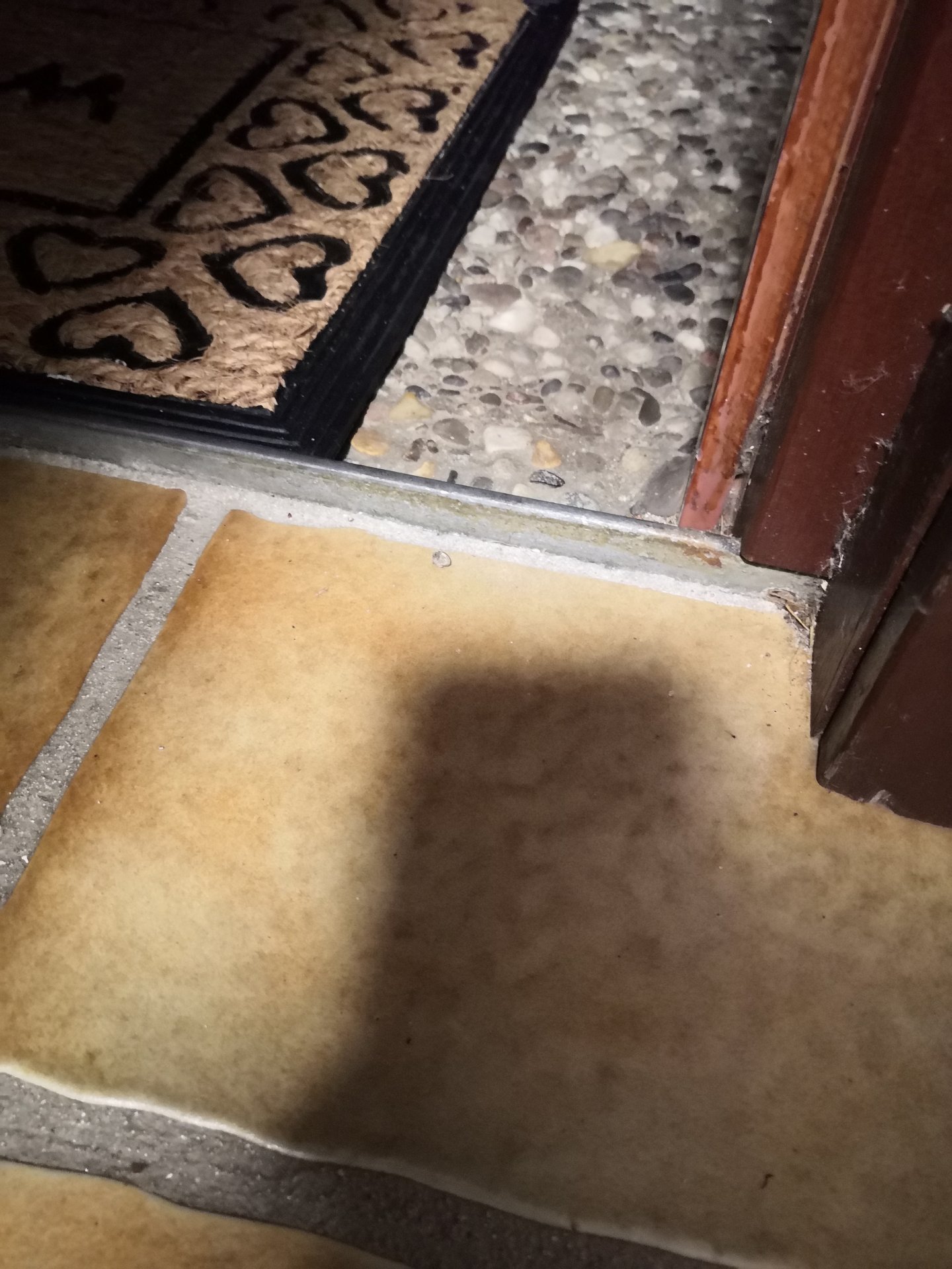

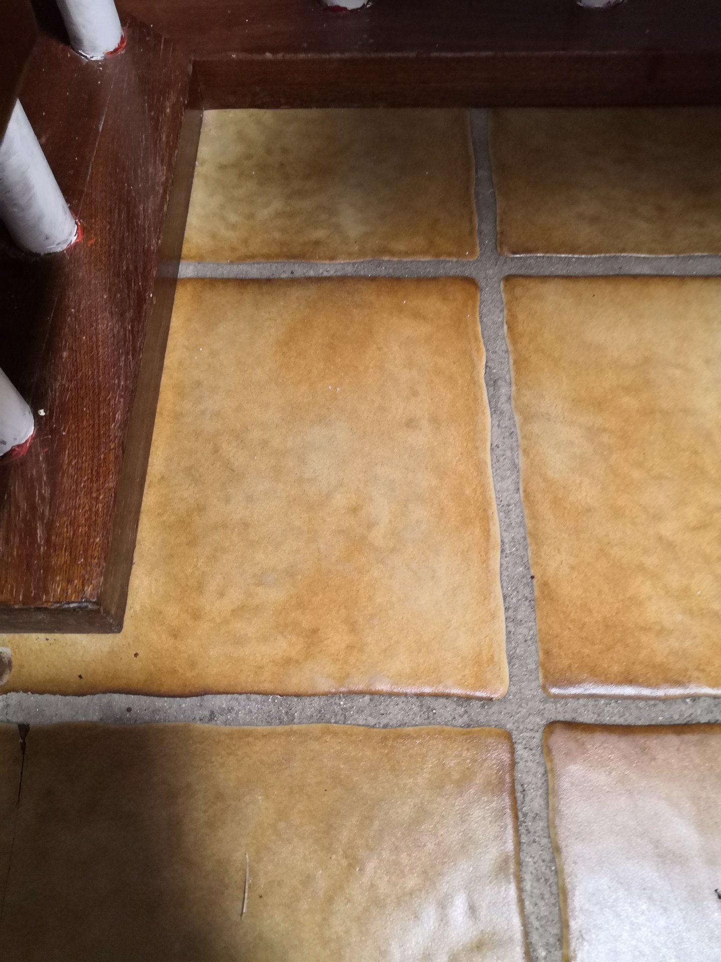

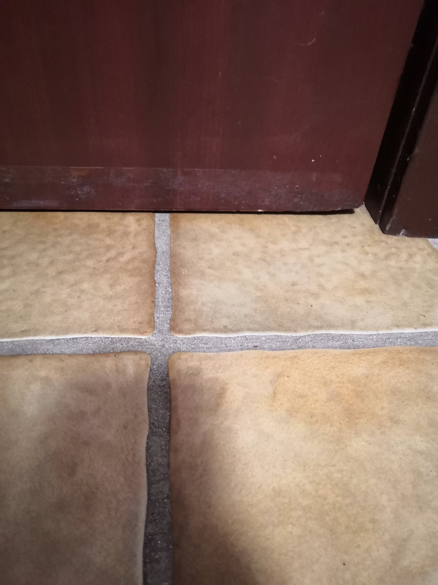

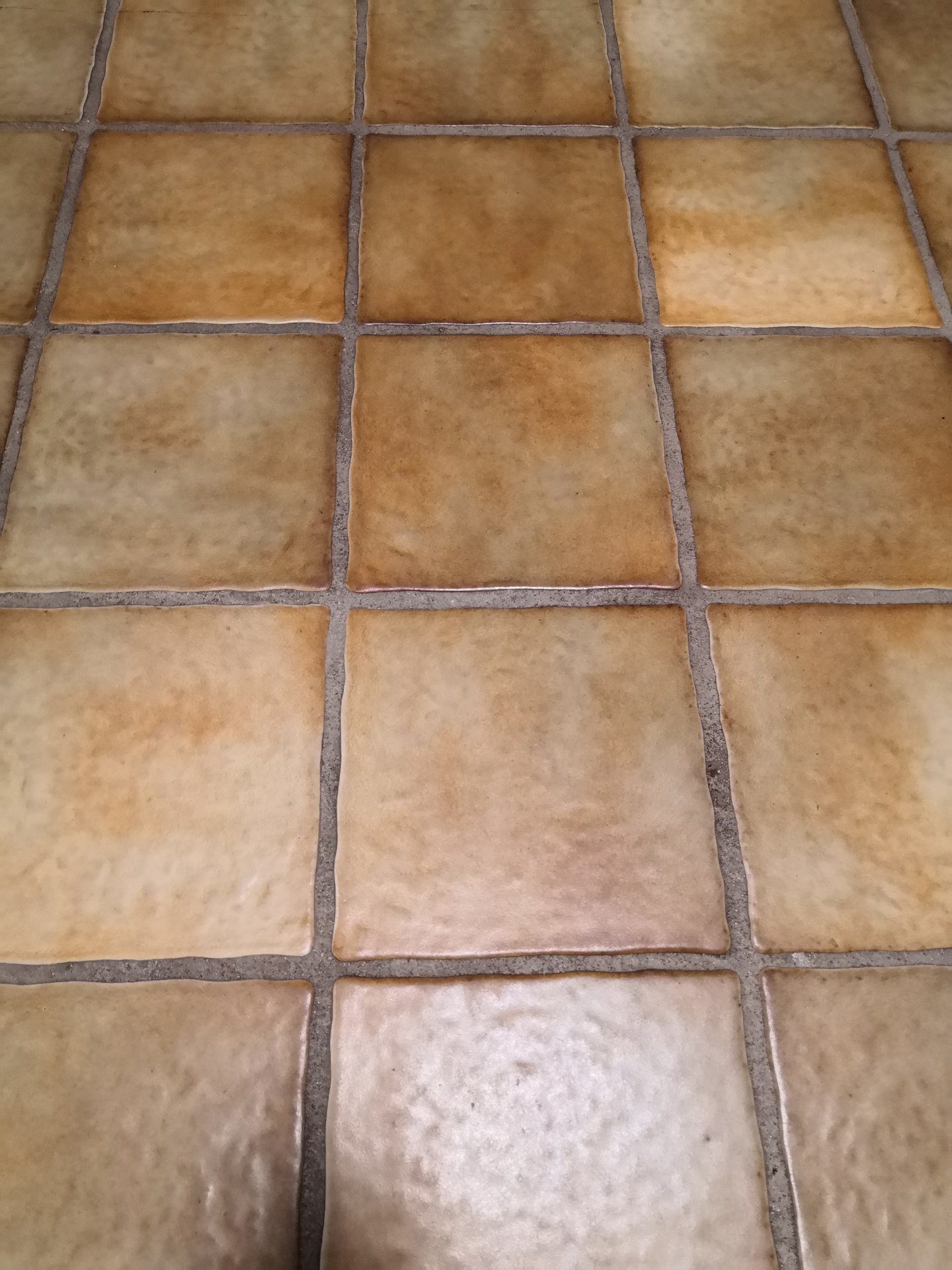

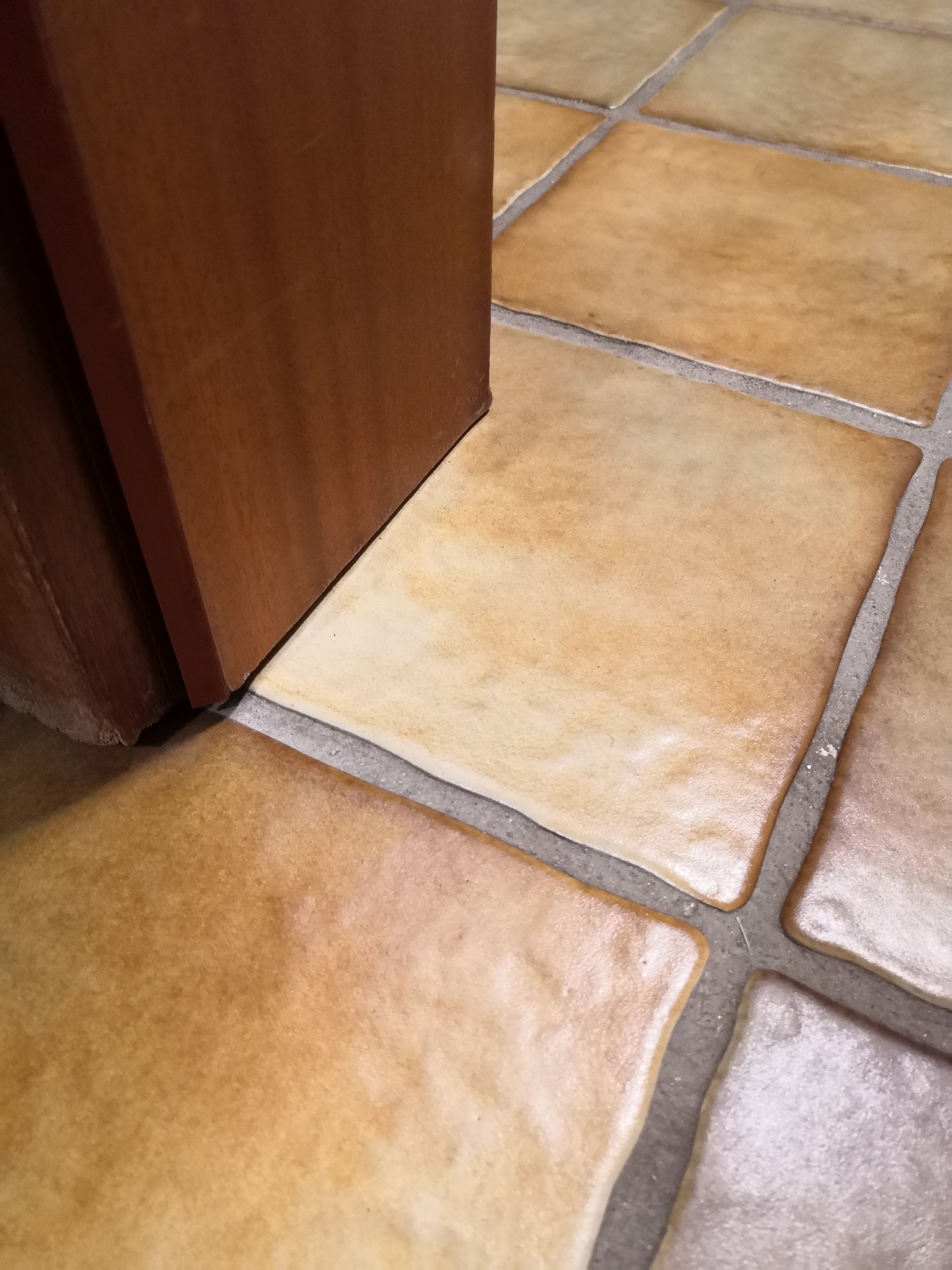

    ich möchte neuen Bodenbelag im Erdgeschoss verlegen. Hierbei habe ich mich für Klickvinyl entschieden. Mein favorisierten Beläge sind von ca. 5 mm bis 7 mm stark inkl. Trittschall. Ein Teilbereich vom Erdgeschoss, über welchen ich mir gerade Gedanken mache, ist mit einer ca. 7 mm dicken Fliese gefliest. Diese Fliese wurde beim Neubau des Hauses 1980 eingebracht und befindet sich unter der Treppe sowie den Türzargen (siehe Bilder). Die Fugen zwischen den Fliesen variieren von 9 - 13 mm, da die Fliese rustikal ist.
    Ich spielte eine Zeit mit dem Gedanken, die Haustür um 7 mm zu kürzen um das Vinyl direkt auf die Fliesen legen zu können. Dies wäre notwendig, da die Tür sogar jetzt schon ab und an auf einer Fliese schleift (z.B. jeden Winter), um das Klickvinyl legen zu können. Die Abschlussschiene der Haustür bietet nur 12 mm (siehe Bilder).
    Eine zweite Variante, wäre die Fliesen abzustemmen. Hier ist nur das Problem, dass ich diese wahrscheinlich nicht restlos entfernen kann, da ich z.B. den Teil unter dem Treppenfuß sowie unter den Zargen nicht erreichen könnte.
    Ich stelle mir derzeit die Frage ob es überhaupt möglich ist Klickvinyl über rustikale Fliesen zu legen, oder drücken sich die Fugen nach einiger Zeit durch?
    Welches wäre die bessere Variante, die Fliesen rauszustemmen oder das Klickvinyl darüber zu legen?
    Ich hoffe es hat jemand Erfahrung in dem Bereich und kann seine Gedanken zum Thema mit mir teilen, also was würdet ihr machen und warum ;)
    Danke im Voraus!!!

    Türen kürzen wird das einfachste sein.
    Zargen mit Zittersäge und neuen Boden drunterschieben.
