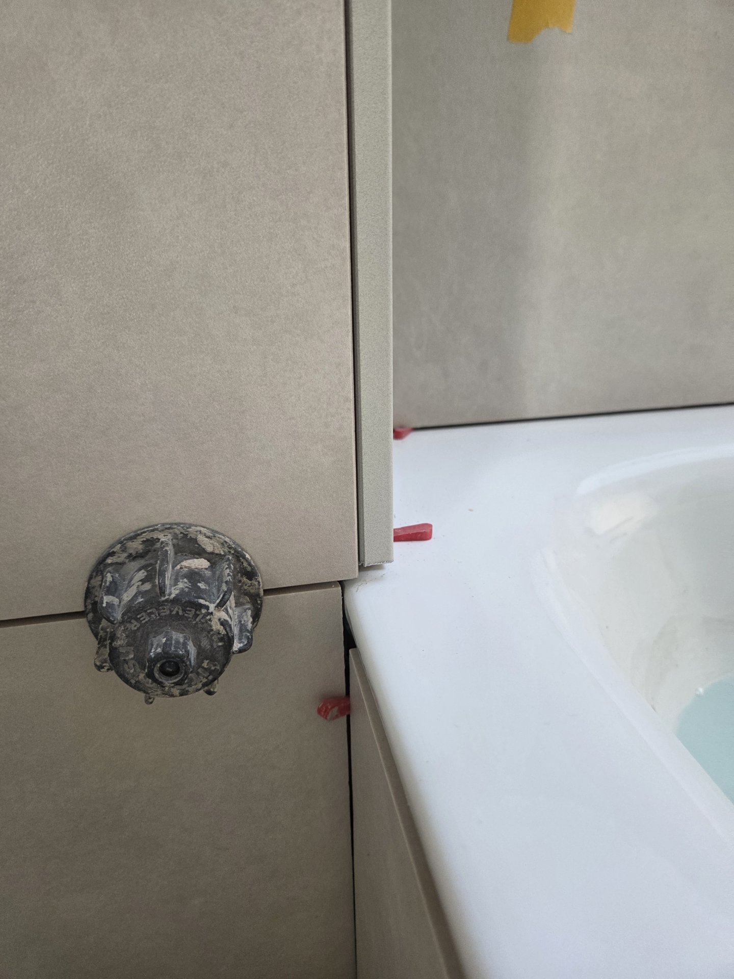

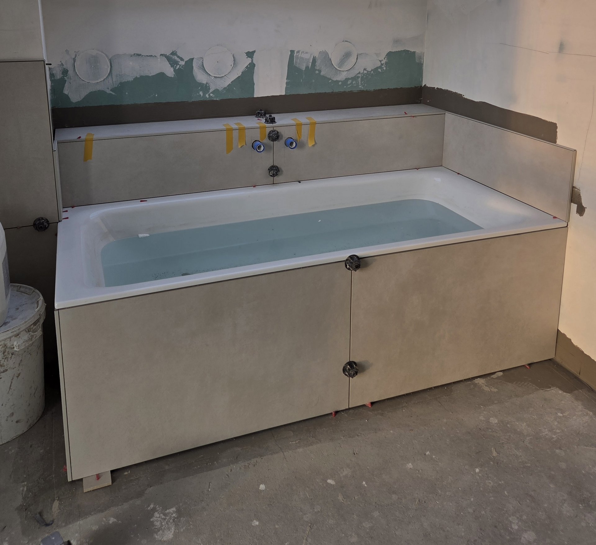

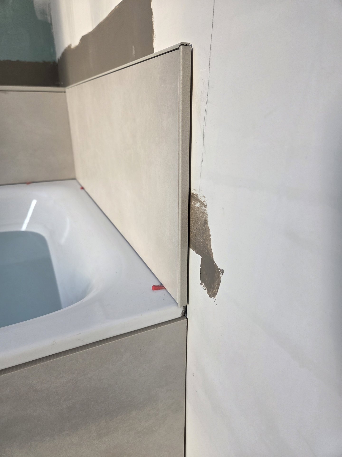

    wir bauen einen Neubau mit einem GU, über den auch alle Gewerke laufen. Nun haben sich (trotz unserer Hinweise) die Gewerke beim Badezimmer nicht miteinander abgestimmt: Der Klempner hat die Maße für die Badewanne nicht durchgegeben, der Trockenbau hat die Nische für die Badewanne zu klein gemacht und die Wanne passt zwar hinein, aber die Fliesen außen herum nicht mehr.
    Der Fliesenleger hat es dann einfach so gelöst, die Fliese auf den Rand der Badewanne zu setzen, was überhaupt nicht vernünftig aussieht. Kennt sich damit jemand aus und kann mir sagen:
    1. Ob wir da eine rechtliche Handhabe haben, ist das Stand der Technik? Oder sieht es einfach nur blöd aus und wir müssen damit leben?
    2. Hat jemand eine Idee, wie wir das optisch gut lösen können?
    Vielen Dank!

    Hmm naja. Technisch soll die Wanne ja ein Dichtband haben, welches auf die Abdichtung läuft. Darauf kommt die Fliese. Optisch ist das jetzt natürlich nicht so schön gelöst.

    Was hätte man denn als Alternative machen sollen ?
    Die Badewanne abflexen ? Die Wand einstemmen ?

    Sind ja alles nur Trockbau-Vorwände, die erst kurz vorher hingezimmert wurden. Wir ärgern uns darüber, dass es trotz unserer Bitten nicht miteinander abgestimmt wurde und die Fliesen nun nicht mehr in die Nische passen.

    Da Trockenbau ist der Rückbau einfach machbar, schade um die Paar Fliesen die erneuert werden müssen

    Sorry da hatte ich nicht genau genug geschaut.
    Dann bin ich beim Alex. Eine Wand raus und neu.
