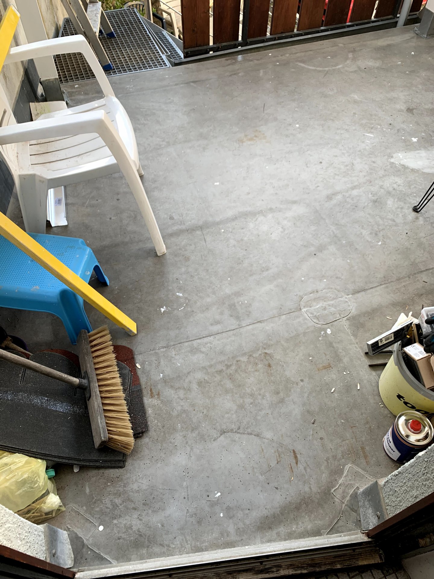

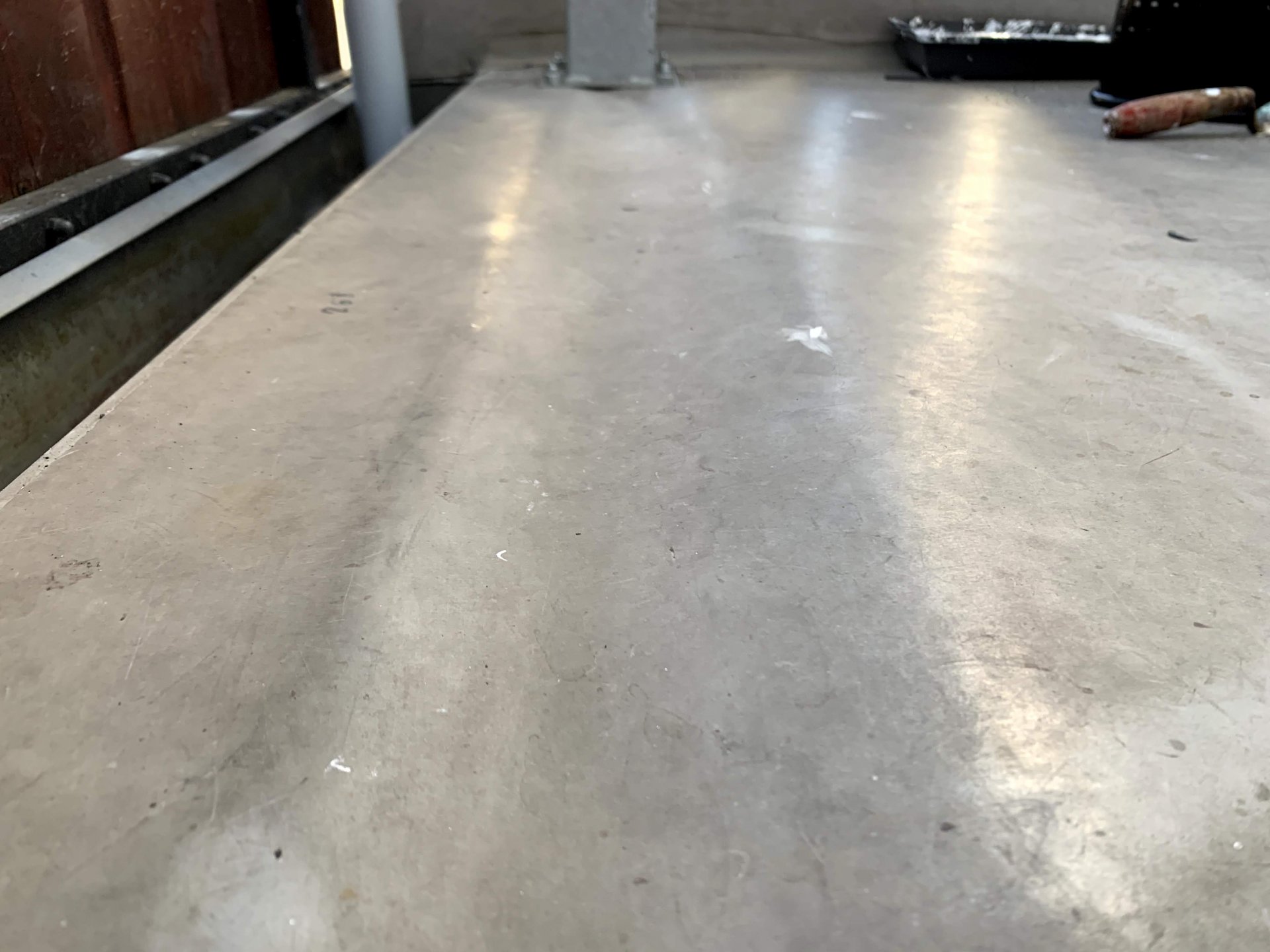

    ich möchte auf unseren Balkon Fliesen verlegen.

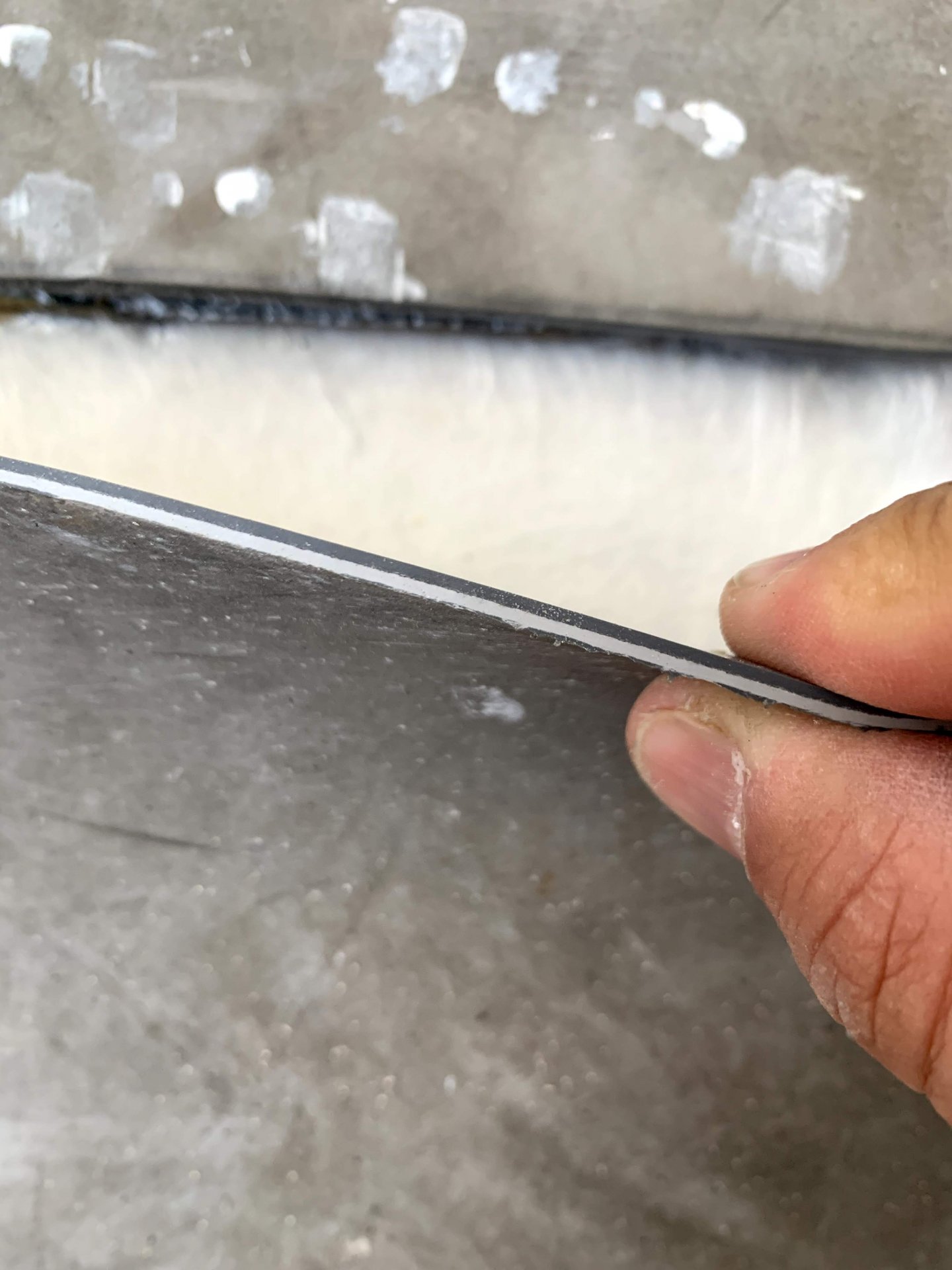

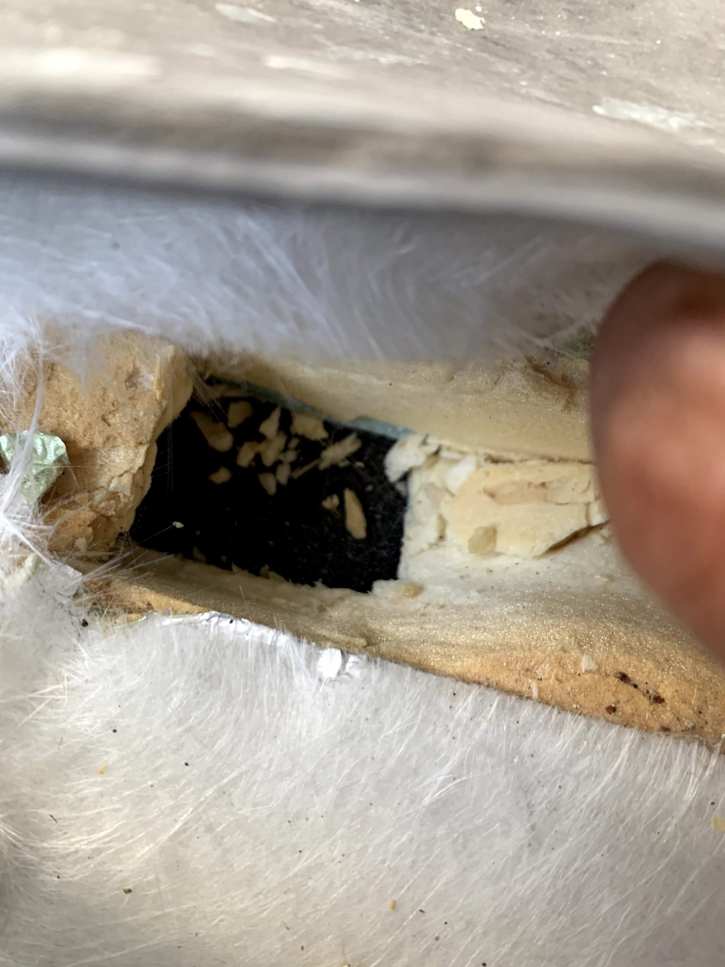

    Momentan ist so ne Art dicke Folie und darunter eine Dämmung.
    Wie könnte man hier möglichst einfach/günstig Fliesen verlegen?
    Kann man die "Folie" lassen oder muss diese zwingend runter?
    Die im Baumarkt meinten, zuerst Ausgleichmasse (da der Boden doch große Unebenheiten aufweist) und dann die Fliesen verlegen. Stimmt das so?
    Bin für jeden Tipp dankbar!

    Was ist denn unter dem Balkon, wenn der Boden gedämmt ist?

    Darunter befindet sich der Eingangbereich der unteren Wohnung.

    Kannste vergessen. Wird so nix.
    GRUNDSÄTZLICH:
    1. Es handelt sich offensichtlich nicht um einen Balkon, sondern um eine Dachterrasse oberhalb eines beheizten Raumes! Das ist ein Unterschied.
    2. Sie brauchen einen Planer, der die gesamte Sanierungs-/Umbauplanung macht inkl. aller Anschlussdetails zu Schwelle, Ablauf, Außentreppe, Geländer, Hauswand usw
    Ich bekomme schon wieder Schnappatmung :motz, wenn ich lese dass sich jemand eine Sanierungsberatung im Baumarkt holt.
    Ey Mann - das sind Verkäufer und keine Planer. Da gibt es einen feinen Unterschied und der heißt "Diplom" oder "Master". Wenn schon Beratung aus dem Baumarkt, dann kauf dir bei OBI oder Hornbach lieber ein Do-it-yourself-Buch
    Auf den Fotos sind jetzt schon diverse Mängel zu erkennen - das wird durch "Überbauung" nicht besser :mauer
