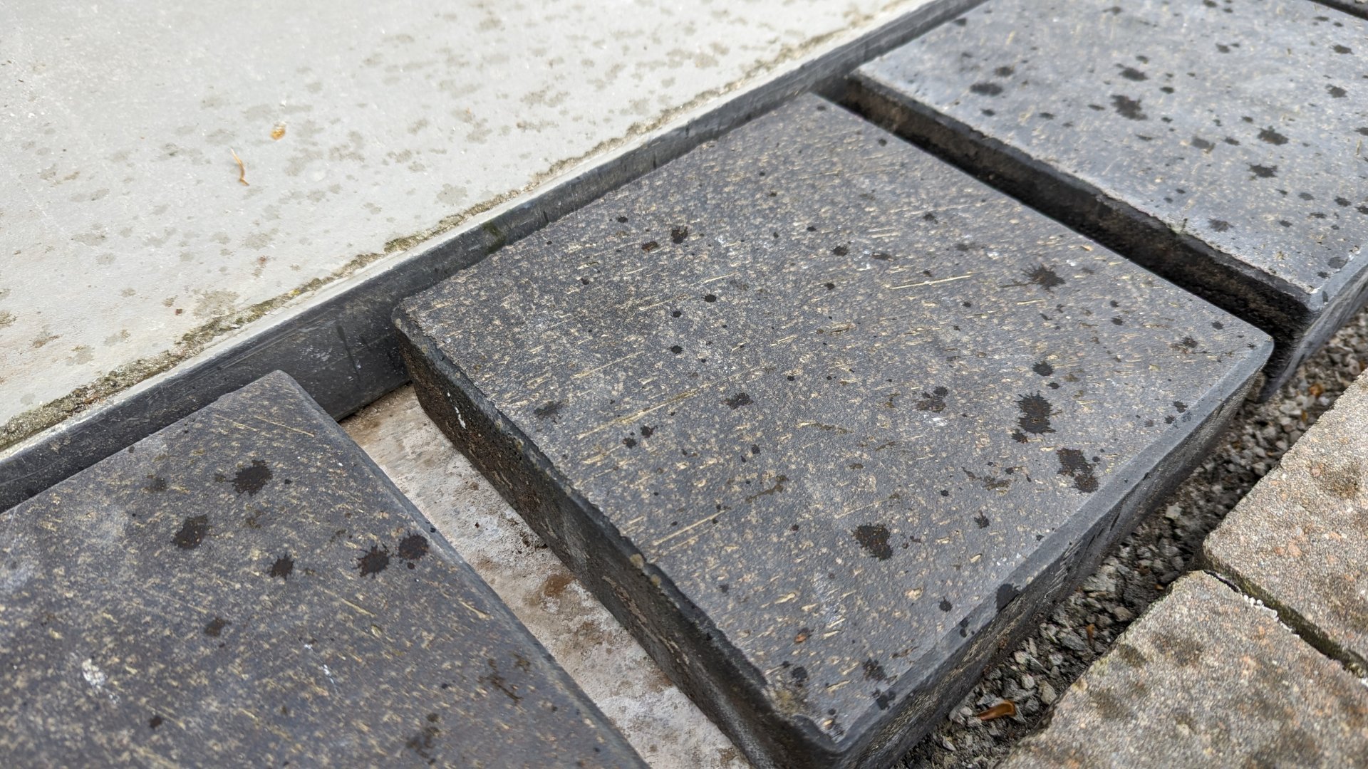

    Guten Abend in die Runde,
    Bei mir haben sich über die Jahre Steine / Fliesen (2 - 3 cm dicke) die auf Beton "geklebt" waren gelöst.
    Die Steine bilden den Übergang von gepflasterter Hofeinfahrt hin zur Garage.
    Die Garage selbst hat eine Bodenplatte und ist mit Estrich belegt.
    Der Übergang war notwendig, da die Pflastersteine nicht bis an den Estrich verlegt werden konnten da im vorderen Bereich schon die Bodenplatte ist und entsprechend zu wenig Aufbauhöhe vorhanden ist.
    Ein Bild habe ich angehängt.
    Zwischen den Steinen und der Bodenplatte sind nur ca. 3-5 mm Platz.
    Womit setze ich die Steine am besten neu ein?
    Bin über jeden Tipp dankbar.

    Ich würde die mit dauerelastischen Dichtstoff festkleben.
    Vorher die Flächen richtig gut staubfrei machen. Erst saugen dann nass abwischen.

    @Hercule
    Hast du dort eine Empfehlung?
    Ich verbinde mit dauerelastischem Dichtstoff Silikon. Aber das hast du sicher nicht gemeint.

    Silikon geht villeicht auch aber MS Polymerdichtstoffe sind da besser.
    FixAllFlexy von Soudal beispielsweise - gibt es in jedem Baumarkt.

    Nach etwas Recherche heute bin ich noch auf 3 Ideen gekommen:
    1. In ein Betonbett legen und die Fugen zumindest teilweise verfüllen
    2. Mir würde daneben auch noch Fliesenkleber einfallen, damit könnte ich zusätzlich die Fugen zumindest teilweise verfüllen, wenn es zusätzlich halt bringen würde.
    Oder
    3. Epoxy Fugenmörtel, z. B. von Mappei?
    Das FixAllFlexy von Soudal ist leider auch kein Schnäppchen. Ich brauche allein für die Verklebung schätzungsweise ~ 3 Liter. (20 cm x 5,5 m x 3 mm)
