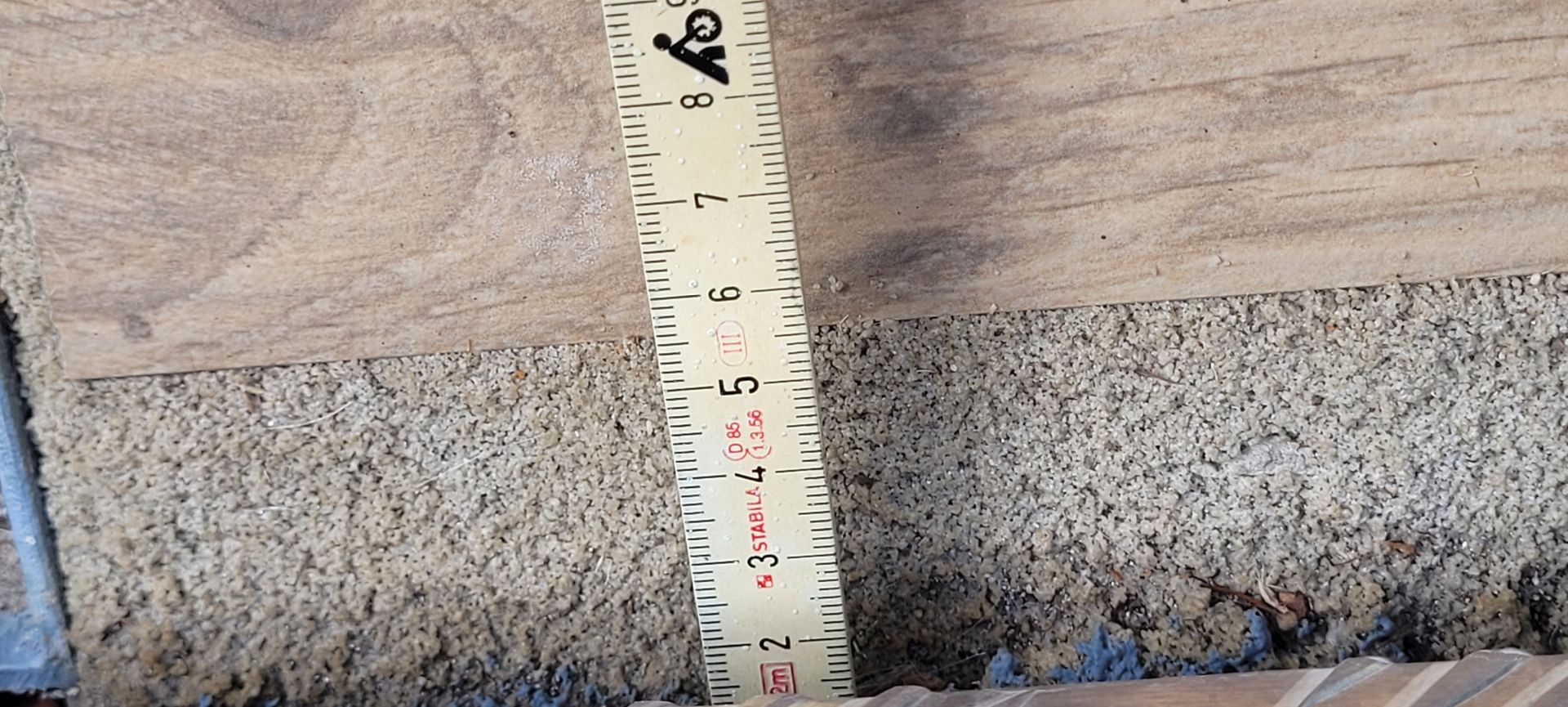

    Servus beinander, was da unser Bauträger auf der Terrasse gemacht hat, lässt mich doch ziemlich zweifeln.
    Deshalb wollte ich mal eure Meinung dazu hören. Es geht um mehrere Einzelfragen, die ich jeweils mit einem Foto belegt habe:
    1. Am Rand zum Haus ist eine 5,5 cm breite Fuge. Macht man das?

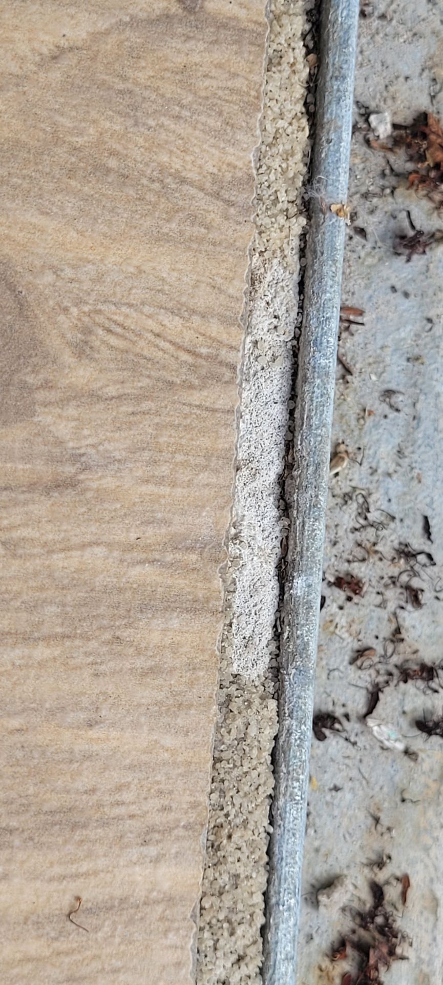

    3. Die Qualität der Schnittkanten scheint nicht so tollzu sein. Laut Bauträger liegt das an den dickeren Außenfliesen. Das war kein Fliesenleger, sondern die "Ich-mache-alles-Handwerker" vom Bauträger:

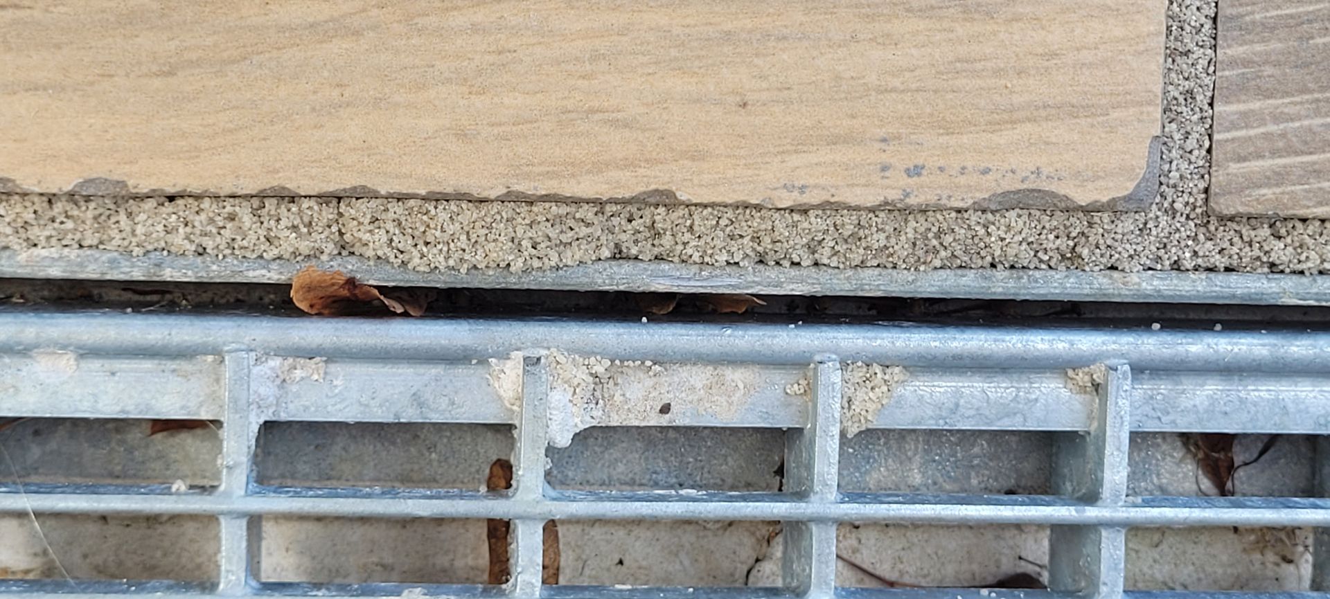

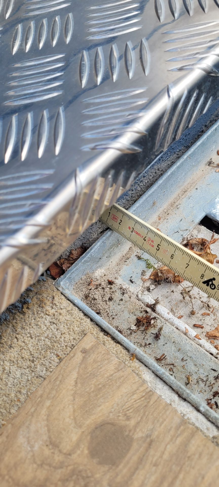

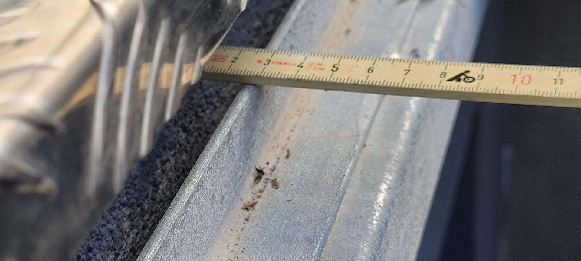

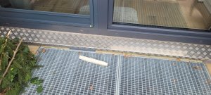

    4. Und zwischen dem Rahmen vom Lichtschacht und dem Sockel vom Haus sind ca. 2,5 cm Abstand. Nachdem es im Keller beim Lüften so gerochen hat, haben wir eine tote Maus im Lichtschacht gefunden. Die muss wohl durch den Spalt gefallen sein.

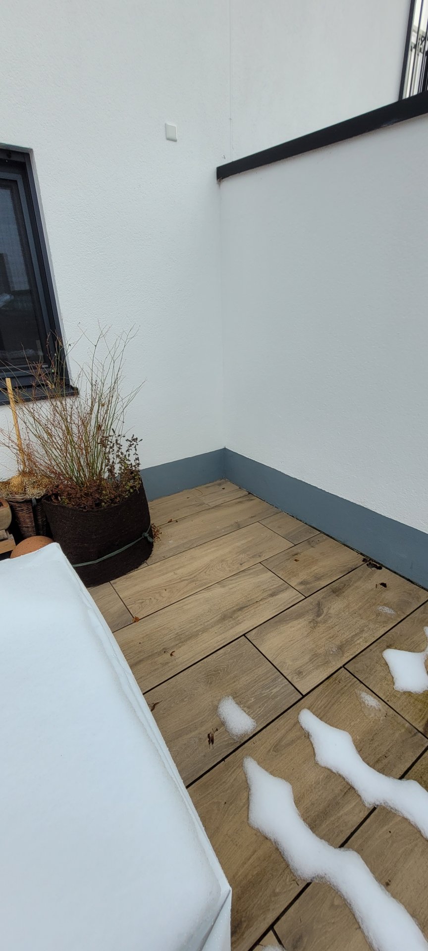

    Nein, eigentlich nicht. Aber eventuell Kies als Spritzschutz/Möglichkeit zur Entwässerung. Hier würde auch ein Bild nützlich sein, auf dem man mal die Fassade sieht mit diesem 5,5 Streifen. Nur ein Detail ist nicht aussagekräftig.

    Ja, schön ist wirklich nicht. Das geht bestimmt besser.

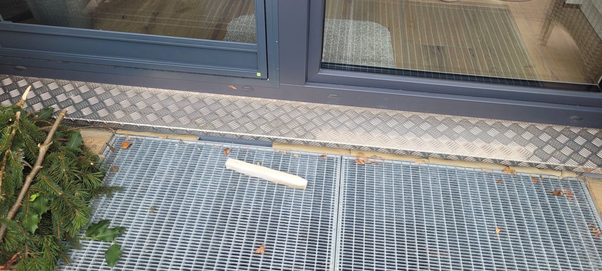

    Auch hier braucht man ein Foto, wo alles zu erkennen ist. Man sieht Riffelblech mit Kante und ein Stück Metall. Was ist das für ein Riffelblech? Trittstufe einer Terrassentür? Da plant man eigentlich keinen Lichtschacht hin.

    Die Schnittkanten sehen gewaltig nach falschem Blatt am Schneidetisch aus, oder er hat versucht, möglichst schnell mit viel Druck zu schneiden.

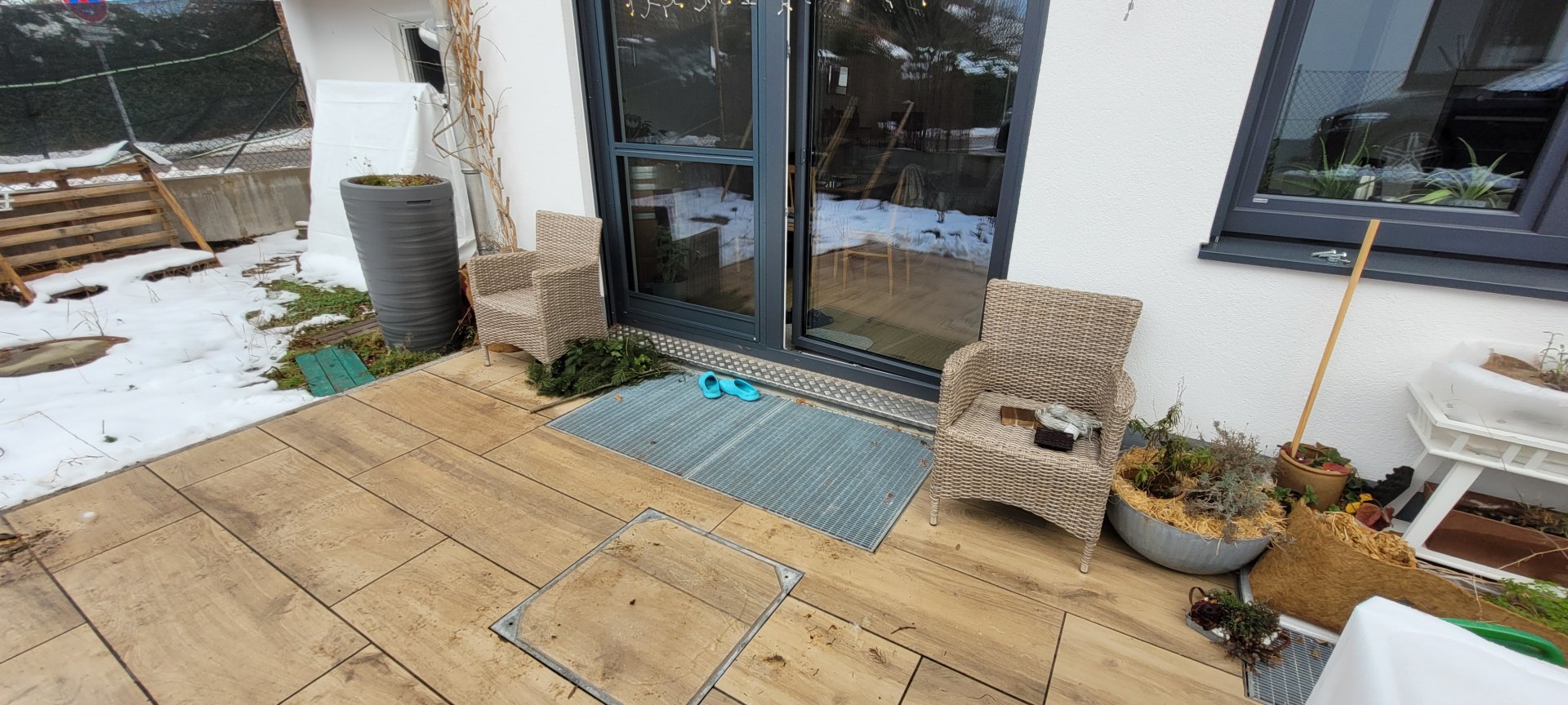

    Bitte entschuldigt die Pause, aber ich bin erst heute wieder vor Ort. Hier mal die Fotos, 2 Bilder von der Rückseite des Hauses, und einmal den Spalt zwischen Haus und Profil der Abdeckung vom Lichtschacht unter dem Riffelblech. Wir haben das jetzt temporär mit Schaumstoff gefüllt, damit nicht wieder eine Maus reinfällt. Natürlich planerisch nicht ideal von der Position, ging aber nicht anders.

    Ich bin auch kein Sachverständiger, aber bei bodentiefen Fenstern und einer Terrasse muss man Haus und Gartenanlage gesamt betrachten. Aber auch ein Kellerschacht ist hier total falsch aufgehoben. Dieses Riffelblech sieht nach Sanierung aus.

    Zwischen Terrassenplatten und Mauerwerk kommt eine Noppenbahn. Die sollte oben zu erkennen sein. Wenn es dann unansehnlich ist, kann man da Kies einfegen.

    Mich wundert die Planung mit dem Terrassenschacht und diesem Tritt. Auf knirsch führt man nicht aus. Aber man plant das ja so grundsätzlich nicht so, wie auf dem Bild.

    Wir haben das Haus von einem Bauträger gekauft. Dass ein Lichtschacht direkt vor der Terrassentür ist, war uns von Anfang an klar. Das ist auch nicht das Problem, eher die Ausführung mit dem Spalt zwischen Gitterrost und Hauswand (die Maus, die reingefallen ist), sowie die Schnittkanten an den Fliesen.
