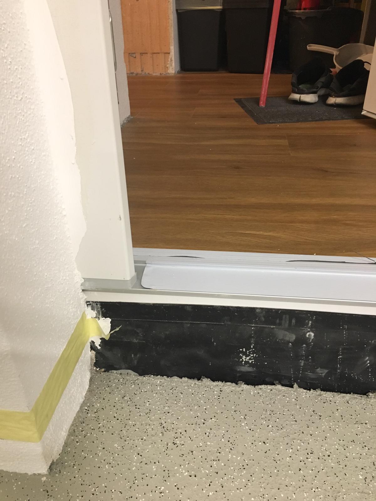

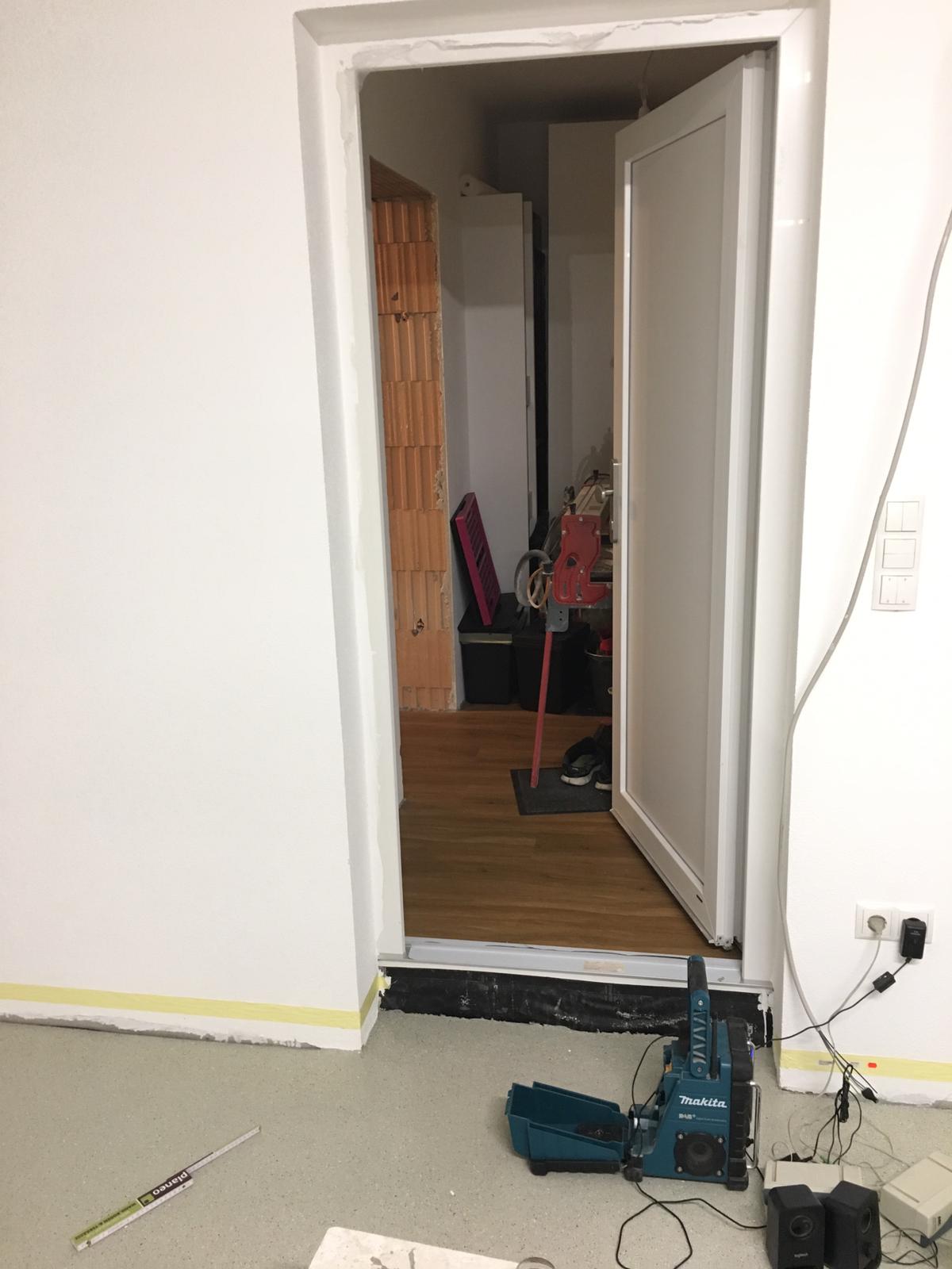

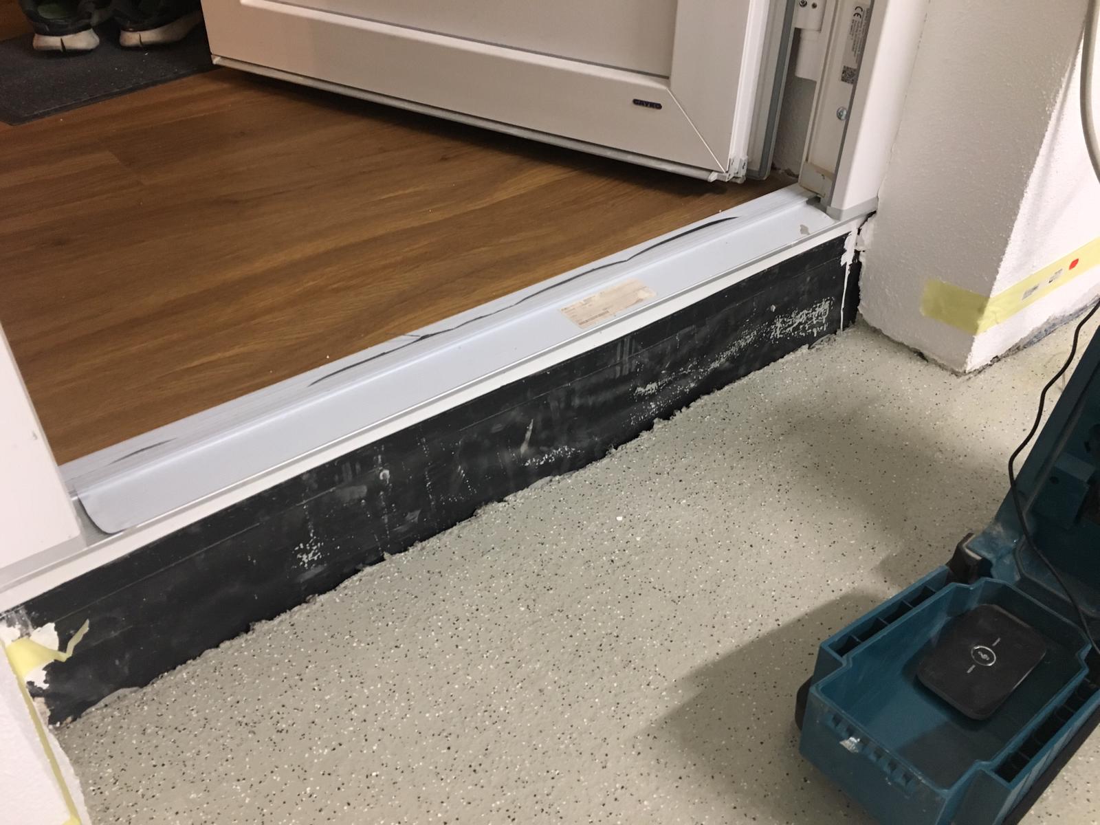

    Hi,
    ich habe an meiner Nebeneingangstür von Garage zu Haus eine Folie die die Tür wohl nach außen abdichtet. Nun möchte ich in der Garage einen Sockel fliesen und dabei auch dieses Stück (siehe Bilder) bis hoch fliesen. Nun die Frage, wie ich dort für einen haltbaren Untergrund sorge. Eventuell wollte ich auf die Folie erst eine Wedi Platte etc. kleben und darauf dann fliesen. Ich bin mir aber nicht sicher, ob es so gut ist auf dieser Folie etwas drauf zu kleben und wenn dann weiß ich nicht, mit was man am besten klebt, so dass die Abdichtung auch nicht irgendwann durch Spannungen etc. kaputt geht.
    Hat jemand von euch eine Idee oder weiß, wie man eine solche Stelle normalerweise verschließt/verputzt/verfliest?

    Epoxy oder PU, es würde auch Remmers mbk gehen - die Frage die sich stellt - was für eine Folie dies ist, nicht alle Materialien sind 'dauer verträglich'.Ansonsten Folie entfernen und FLK icopal oder TriFlex verwenden.
