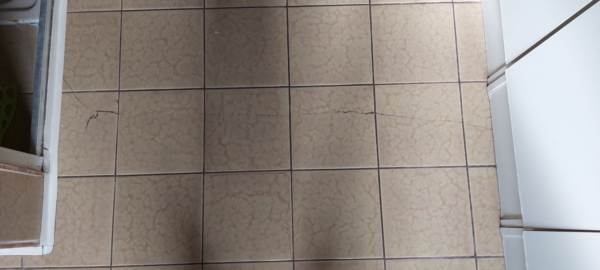

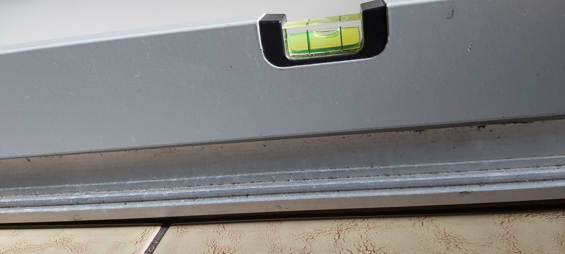

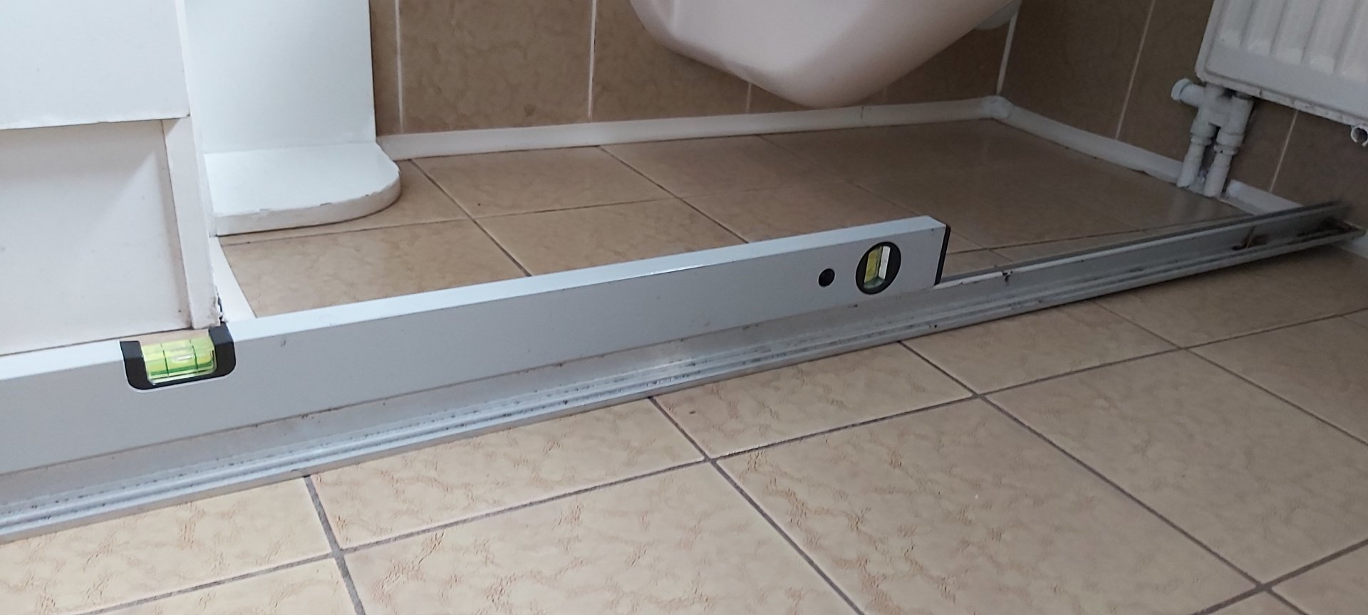

    Brechen die Fliesen dann ggf. auch in der Mitte des Raumes? Ich habe lt. langer Wasserwaage 1 Schüssel ,besser Delle , in der Mitte des Bades ca 20 cm Richtung Tür, 3 mm tiefster Punkt. Der höchste Rand der Delle und Fliesen an der Tür sind in der Waage. Zum Fenster hin fällt der Estrich gemessen an der höchsten Stelle der Delle ca. 5 mm Richtung Wand ab.
    Ich werde die gebrochenen Fliesen vorsichtig rausnehmen um zu sehen, ob der Estrich gebrochen ist. Wenn - oder auch wenn nicht: kann ich mit Ausgleichsmasse einen ebenen Estrich erstellen ? Kann ein ggf. Riss mit einer besonderen Masse verfüllt werden ? Ach so, wir wollen nach 41 Jahren die wunderschönen ;-) grünen Blumenfliesen austauschen. Die Bodenfliesen kommen also sowieso raus.

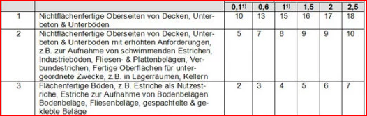

    DIN 18202 Tabellen 3, da stehen die Ebenheitstoleranzen.

    @GerdLK wenn ich das richtig verstanden hab ist dein Estrich 41 Jahre alt? Risse können mit Gießharz vergossen werden, ein unebener Estrich mit Nivellierspachtel ausgeglichen. Wie ist der allgemeine Zustand des Estrichs? Und was ist unter dem Estrich?

    Danke Sven, den Zustand des Estrichs ( krümelig, glatt usw) sehe ich erst wenn die Fliesen runter sind. Unter dem Estrich lt. Baubeschreibung LEG Februar 1979 "Stahlbeton Güte nach den erforderlichen Gegebenheiten ..." Giessharz und Nivellierspachtel waren auch meinen Gedanken.

    Hmmm, wenn ich bloss die Daten zuordnen könnte ... Sind die Grenzwerte (Zeile3) von 0,1 bis 2,5 mm bei 2 - 7 m Messpunktabständen oder wie ist die Tabelle zu lesen...

    Oben stehen die Messpunktabstände in m.
    Also 0,1m, 0,6m usw.
    In Zeile 3 stehen in Millimeter die Toleranzen.

  17. GerdLK
    GerdLK
    27.10.2017
    16
    Stimmt. Der ist 41 Jahre alt. Da Fotos mehr sagen als Worte: here we are: Der Riss in den Fliesen ist eindeutig nach unten. Im Foto " Delle und Riss " ist die Delle blau und der Riss schwarz (?) eingemalt. Hab Probleme mit Farben. Also ich geh davon aus, dass hier mit Füll- und Ausgleichsmasse alles wieder ins Lot kommt. Oder ? Absenkung_Aussenwand.jpg Absenkung_Fliesenbruch.jpg Delle_und_Riss.jpg Riss.jpg

    Evtl. beim nächsten mal einen neuen Thread erstellen dann kommt keine Verwirrung auf. Fliesen am besten entfernen, Risse vergießen und dann Nivellieren. Der sollte sich nach der langen Zeit nicht weiter setzen.
