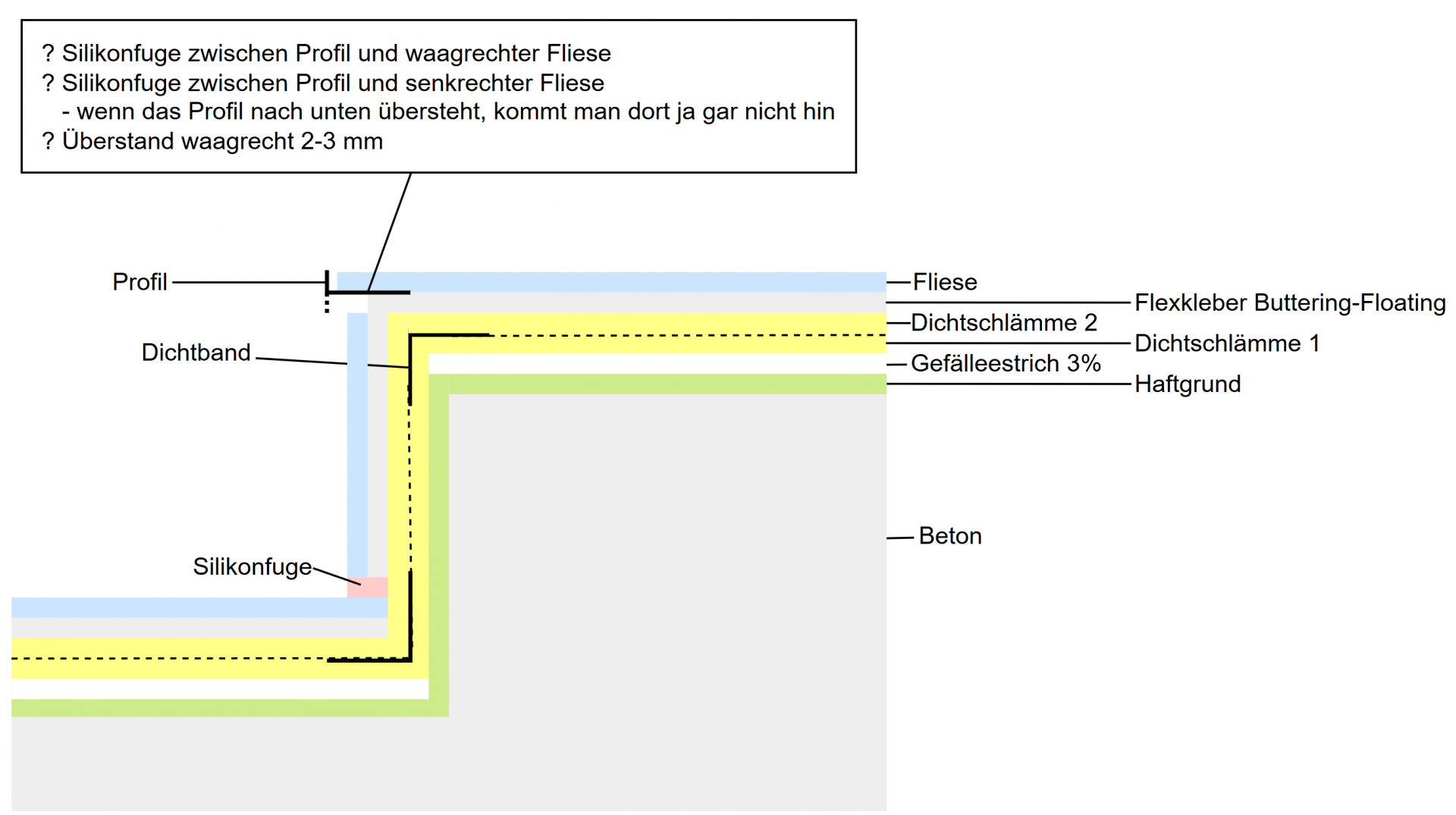

    Guten Abend,
    wir möchten unsere Kellertreppe (außen, aktuell "nackter Beton", links und rechts Wand (1x Keller, 1x Stützwand)) mit Fliesen verkleiden (mit Fliesenkleber).
    Ich weiß, dass das nicht optimal ist, aber mit Splittbett wird der Aufbau zu hoch.
    Ich habe mir das so gedacht (siehe Skizze unten):
    • Beton
    • Haftgrund
    • Gefälleestrich / Reparaturmörtel mit 3% Gefälle
    • Dichtschlämme 2 Schichten
    • Dazwischen Dichtband an den Kanten
    • Flexkleber (Buttering-Floating)
    • Fliese, mit Profil an der Kante
    • Unten an der senkrechten Fliese Silikonfuge zur waagrechten Fliese Screenshot 2026-04-18 201108.png
    Passt das soweit?
    Wie das mit dem Übergang an der "freien" Kante zwischen waagrechter und senkrechter Fliese (oben) funktionieren kann, ist mir nicht wirklich klar:
    • Gehört da eine Silikonfuge zwischen Profil und waagrechter Fliese? Oder möglichst bündig anlegen?
    • Wie schaut das senkrecht aus, gehört da eine Silikonfuge hin? Die Profile stehen ja normalerweise nach unten über (strichliert in der Skizze), da kommt man ja nach dem verlegen der Fliese + Profil gar nicht mehr hin
    • Wie schaut es mit dem waagrechter Abstand zwischen Profilaußenkante und senkrechter Fliese aus? Da soll denke ich ein Überstand hin, passen so 2-3 mm? Bleibt dann einfach Luft dazwischen?
    Ich bin für alle Hinweise dankbar,
    Klaus

    Ich würde mir noch Gedanken zu einer Drainage machen !

    Fliesen als Treppenstufen im Aussenbereich würde ich keinen empfehlen. Zum einen müsste man die Abriebklasse beachten, Fugen sind nie wasserdicht...eher sowas wie Flammet Quarzit...frostbeständig und rutschhemmend

    Kellerabgänge sind immer schadensanfälliger...alleine schon, das Regen, die Hauswand runtersuppt, oder Spritzwasser von den Stufen an die Wangen kommt. Je nachdem aus was die Wand besteht wirds von da recht schmuddelig/nass. Eine Seite Beton, Hausseitig WDVS/Putz/Mauerwerk?
    Denke von der Seite hasste keinen Plan?
    Google bildersuche liefert reichlich alte kaputte Eingänge
    Optimal wäre, wenn der Kellerhals überdacht wäre..
    Die Treppenstufen aus Quarzit oder ähnlichen wäre leichter zu legen, sind ja auf Mass geschnitten
    Andere Möglichkeit sind Keramikplatten/Steinfliesen, Dicke 2 cm, da gibts auch welche mit Riefen für die Trittstufen...manche nutzen die gleichzeitig auch als Fensterbänke
    Auf jeden Fall später für Ausbesserungen ein paar sich hinlegen.
    So eine richtig langlebige Lösung gibts wohl nur mit einem Dach

    Der Kellerabgang ist "überdacht" (soll heißen, etliche Meter oberhalb (2-stöckiges Haus) gibts ein Dach. Und der Regen kommt zu geschätzten 90% von der anderen Hausseite (aber halt nicht immer).
    Die Fliesen (Feinsteinzeug), die ich mir ausgesucht hätte, haben Abriebgruppe/Tiefenverschleiß 5, das sollte passen. Klar, Reservefliesen sind immer gut.
    Links und rechts von der Kellertreppe ist alles verputzt.
    Am unteren Ende der Stufen ist ein Abfluss, immerhin.
    @Peetisch, was meinst Du mit "Gedanken zur Drainage"? Eine Drainagematte? Splittbett kriege ich nicht hin.
    Warum wären Keramikplatten/Steinfliesen besser? Das Problem mit den Fugen hat man ja immer. Eine "gute" Lösung wär vermutlich nur ein Splittbett.
    Könnt ihr noch was zu der Skizze sagen, passt das soweit? Super wäre auch noch eine Beantwortung der Fragen unter der Skizze :lock.
    Die Seite würde ich ähnlich machen wie die Übergänge Fliese zu Fliese, mit Dichtschlämme/Band. nicht ganz bis zur Höhe der Fliesen.
