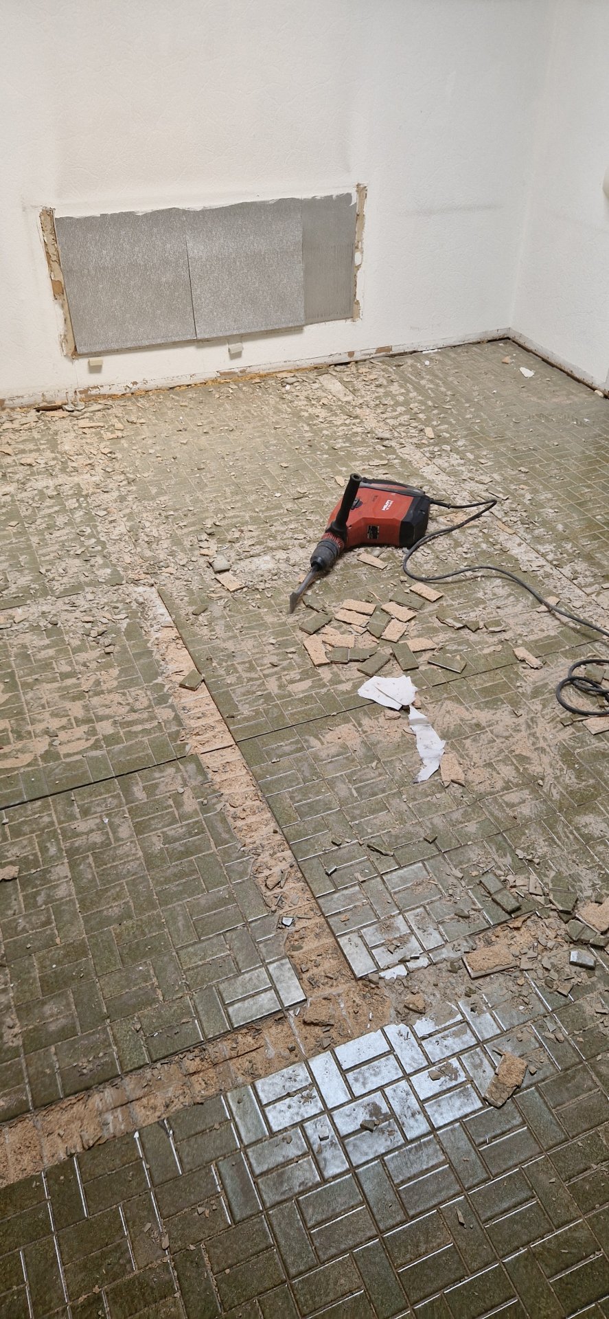

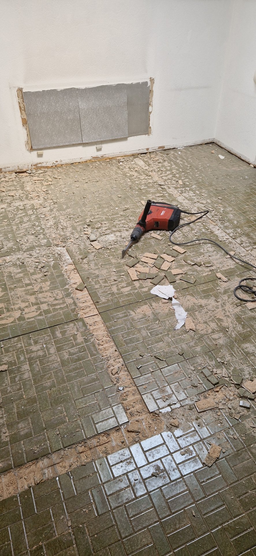

    Ich hoffe jmd von euch hat einen Tipp für mich.
    Ich bin gerade dabei ein Fertighaus aus den 70ern zu renovieren.
    Leider wurden direkt auf den Holzspanplatten Fliesen verlegt und ich weiss nicht wie ich diese entfernen soll.
    Mit einem Fliesenmeissel und Bohrhammer funktioniert es nicht, auch nicht mit Vorschlaghammer, Hammer und Meissel oder ganz Rabiat mit Brechstange.
    Das Problem ist, unter der Spanplatte ist im Versatz noch eine zweite Spanplatte vernagelt. Ich würde gerne Stücke rausschneiden, inkl der Spanplatte. Weiss aber nicjt welches Gerät uch dafür verwenden kann. Das Holz darunter muss auch weg. Muss also nicht intakt bleiben.
    Vllt hatte jemand von Euch schon dasselbe Problem und hat einen guten Tipp.
    Danke im Voraus
    Dirk

    Das Problem kenn ich. Da wurde 2K Kleber verwendet. Versuch mal mit einer Fliesenbohrkrone, das kann ruhig eine Billige sein, ein Loch komplett durch zu bohren. Dann kannst du mit einem Fäustel einen Meißel ein kleines Stück zwischen die beiden Spanplatten treiben so dass er hält und dann mit dem Vorschlaghammer reinschlagen. Wenn da erstmal Luft zwischen ist, sollte man das ganze gut zertrümmern können.

    20240730_174952.jpg Danke für den Tipp... leider sind dort sehr viele Fliesen, so dass ich glaube die Platten werden sich so nicht lösen lassen 20240730_174952.jpg

    Und die obere Lage Spanplatten bewegt sich überhaupt nicht wenn du da einen Meißel, Keil oder ähnliches reintreibst?
  6. Dirk83
    Dirk83
    10.08.2024
    Nein leider gar nicht... da liegt auch noch ne Lage Styropor drunter... ich dachte an sowas wie eine Fräse mit wasserzufuhr damit das Holz drunter nicht anfängt zu kokeln... weiss aber nicht ob das was bringt

    Trennschleifer mit Wasserzufuhr könnte man probieren, ist aber auch eine große Sauerei. Sonst wüsste ich auch nicht was man noch machen könnte. Bisher hab ich immer alles klein gekriegt.

    Winkelschleifer mit Multimaterial Diamantblatt.

    Die Spanplatten fangen nach ein paar Sekunden an zu räuchern. Da ist richtig unangenehm und außerdem werden die Trennscheiben extrem heiß und fangen an zu eiern. Das hab ich schon ausprobiert und ist keine gute Idee. Wasserkühlung ist dabei Vorraussetzung.

    Hast du so einen gewöhnlichen Flachmeissel verwendet ? Ich würde einen richtigen Breitmeissel mit mehreren Zentimeter Breite in einem Elektrohammer versuchen. Ich habe auch schon gekröpfte Meissel gesehen die dafür gedacht sind mehr vorwärts unter etwas zu gleiten als in die Tiefe einzudringen.

    Ja auch schon probiert..
    Fliesenmeissel in Bohrhammer, Spachtel, Stemmspachtel oder normalen Meissel...
    Ich werde erstmal probieren mit der flex durch die Fugen zu gehen und dann dadurch mit der Handkreissäge. Wenn das nichts nutzt schaue ich mal was der Baumarkt an leihgeräten hat. Echt übel...

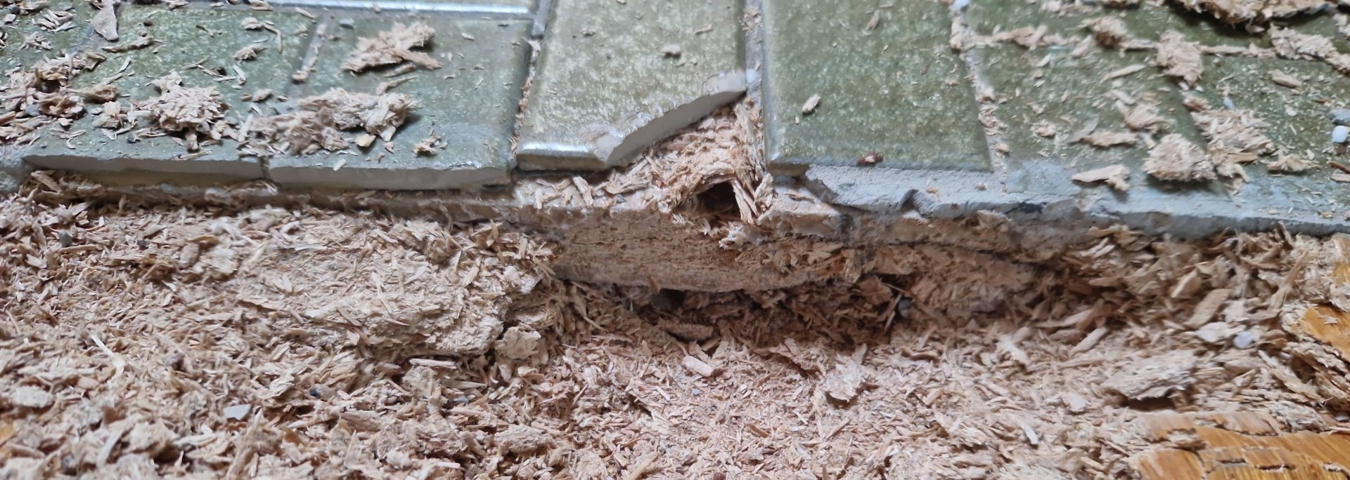

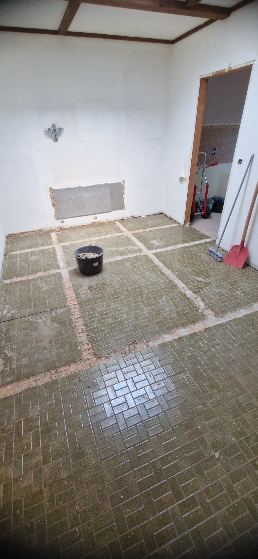

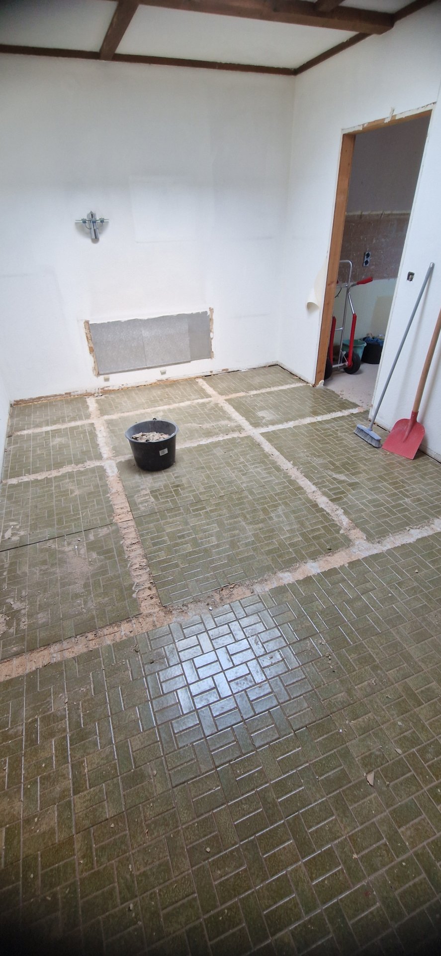

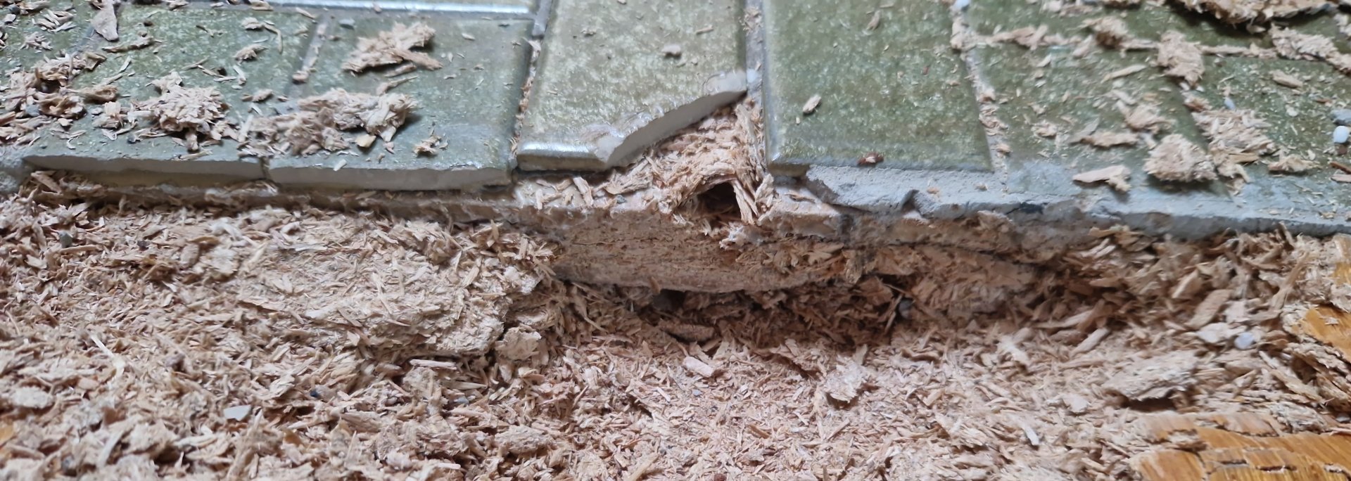

    Falls sich jemand interessiert, mit der Idee die Fuge aufzuschneiden und dann mit der kreissäge durchzugehen habe meiner flex jnd der Kreissäge nicht gut getan. Innerhalb von ein paar Metern war die flexscheibe und das sägeblatt durch...
    Hab mir ne grosse hilti geliehen, Furchen geschnitten und dann mit der Kreissäge... war zwar viel arbeite aber hat geklappt 20240812_125830.jpg 20240812_123155.jpg 20240813_140821.jpg

    War die Trennscheibe aus Gummi?
