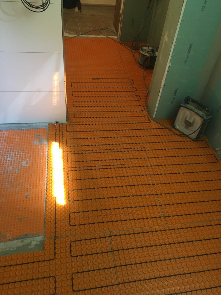

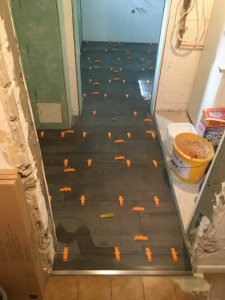

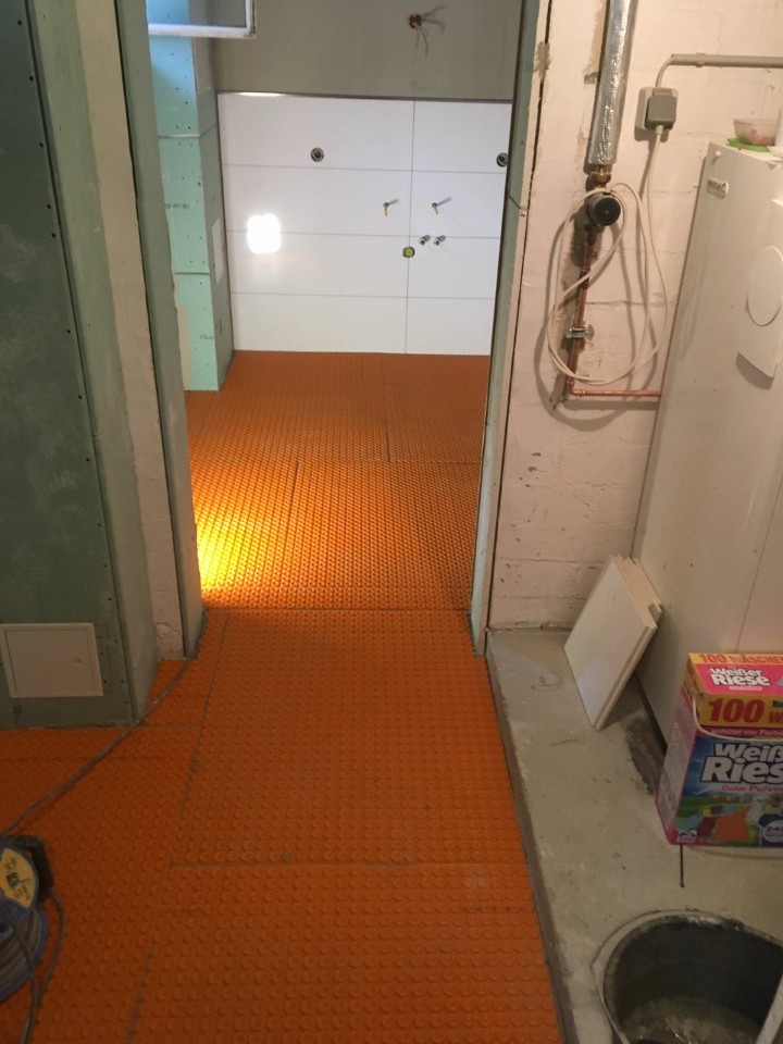

    Ich habe einen Kellerraum zu einem Bad umgestalten lassen. Dazu habe ich ein Unternehmen beauftragt, das Fliesen- und Fugenarbeiten ausführt.
    Angeboten und ausgeführt wurden u. a. folgende Positionen
    1. Boden spachteln mit Ardex K 36
    2. Schlüter Dirta Heat Fußbodentemperiersystem
    3. Boden im Dünnbett verlegen inkl. Kleber und Fugenarbeit
    4. Bodenfliese Feinsteinzeug 450 x 900 x 11 liefern

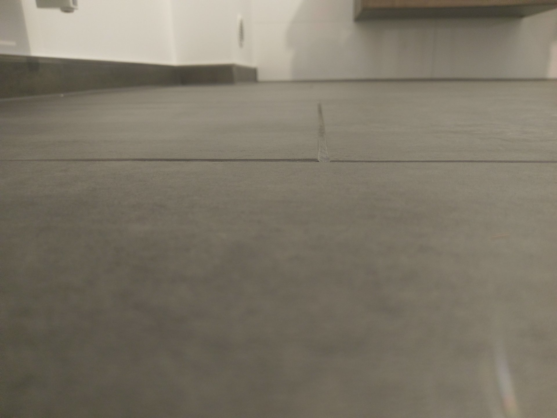

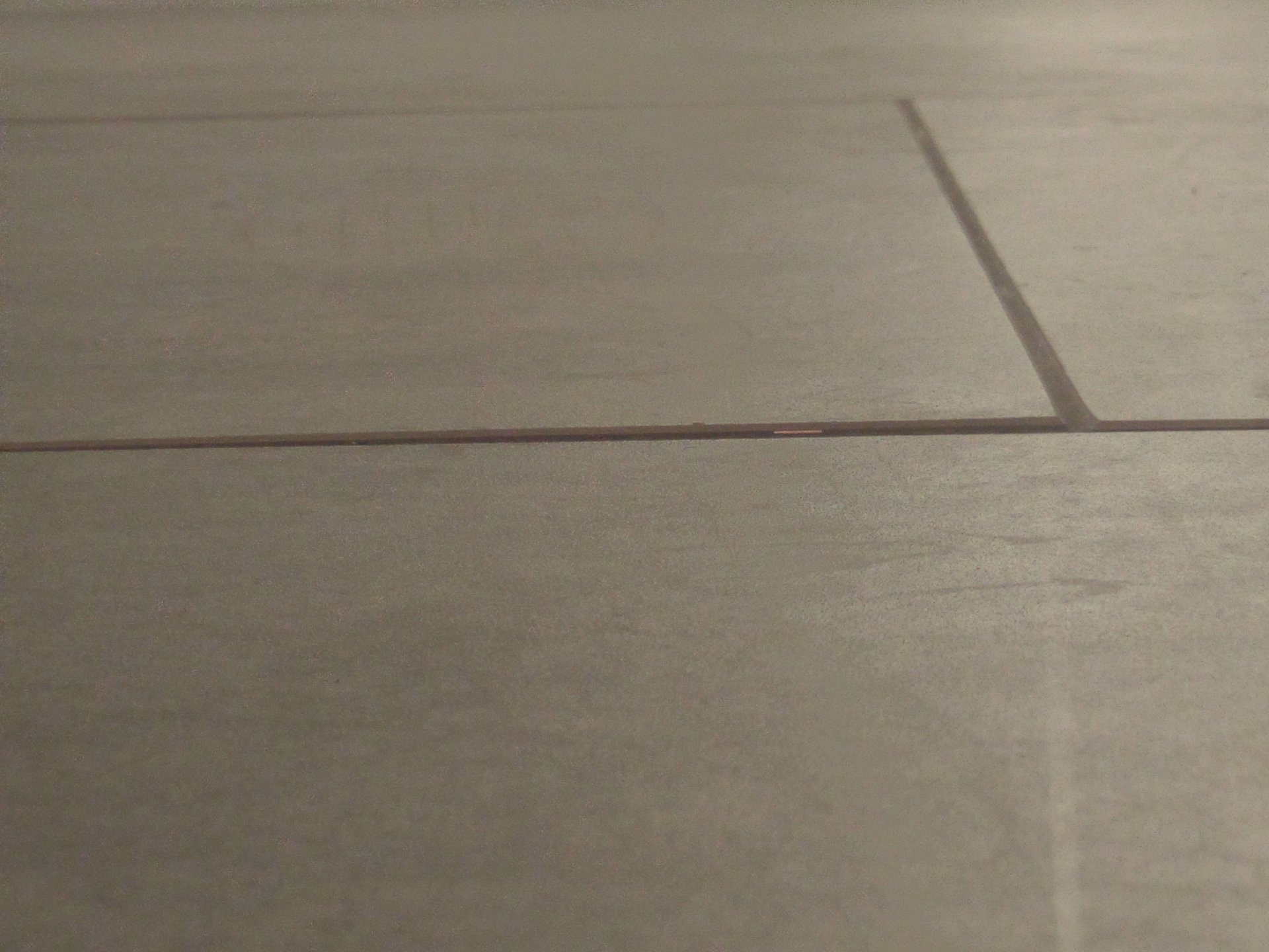

    Das Ergebnis ist, dass der Boden liegt, es aber
    a.) „Überzähne“ gibt
    b.) das Fugenbild nicht homogen ist (selbst im freien Verbund kehren m. E. gewisse Muster wieder)
    c.) an den Rändern die Fliesen „abfallen“, sodass dort ca. 1 cm hoch Wasser steht.

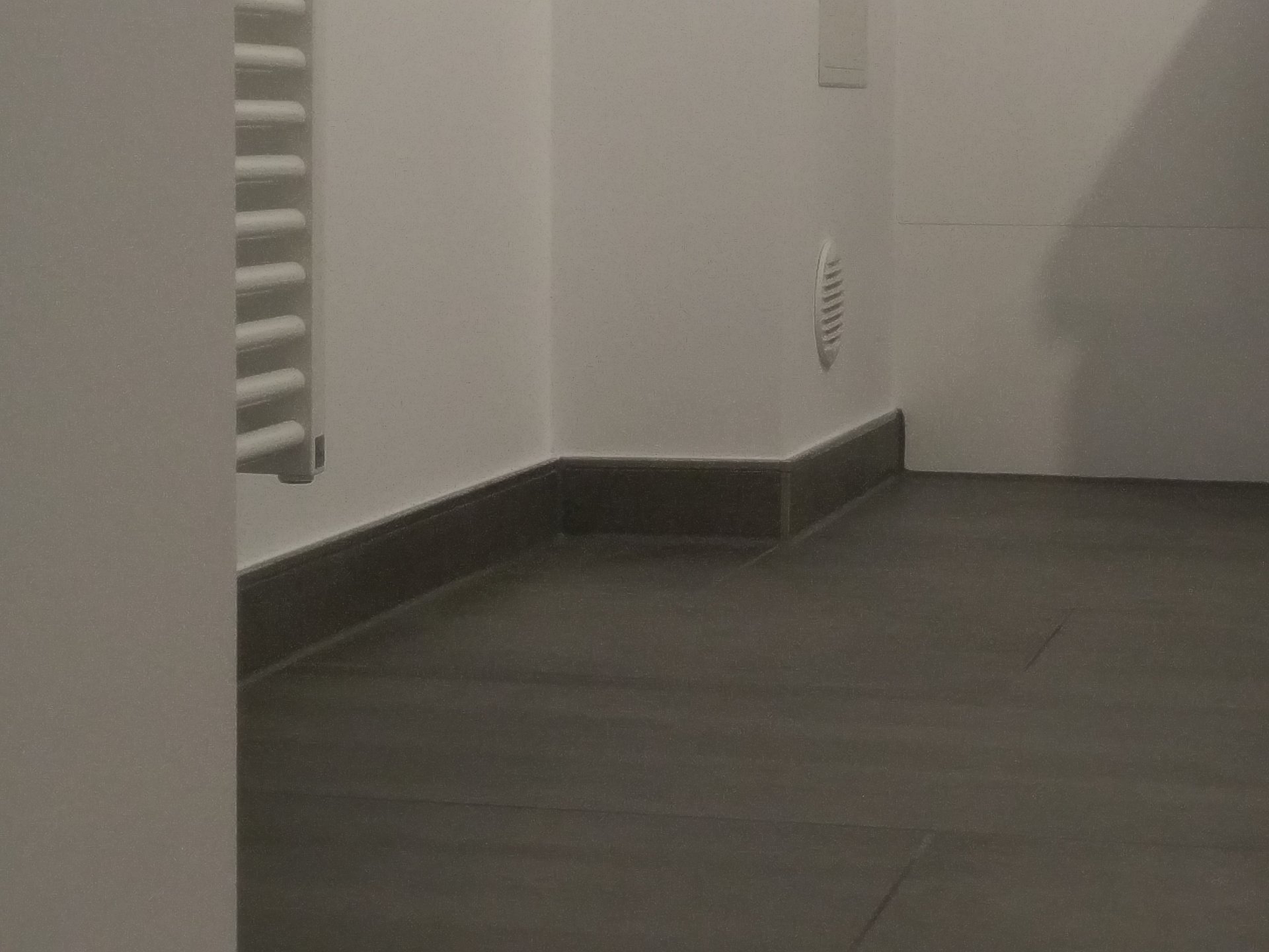

    d.) die Sockelleisten teilweise weder horizontal noch vertikal in der Waage sind
    e.) Flecken auf den Fliesen vorhanden sind (Reste Fliesenkleber)
    f.) weitere unsaubere Arbeiten, die aber teilweise behoben/korrigiert wurden

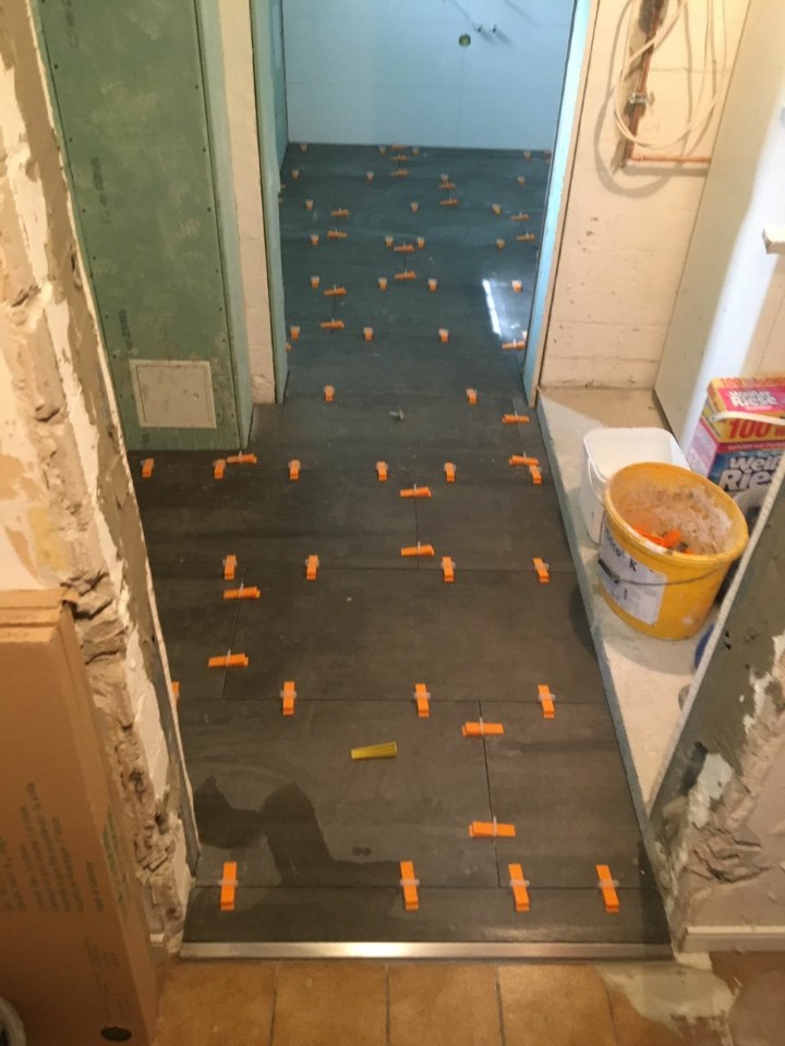

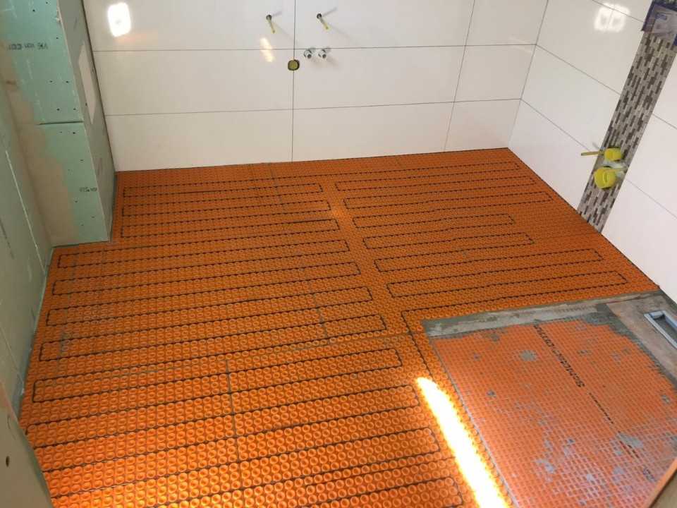

    Ein paar Bilder..
    IMG-20170707-WA0006-20170926-150120834.jpg IMG-20170707-WA0002-20170926-150121259.jpg IMG-20170707-WA0004-20170926-150121784.jpg IMG-20170710-WA0001-20170926-150120129.jpg
    Habe ich soweit auch an den Auftragnehmer kommuniziert.

    Aber den Untergrund hat er doch hergestellt (Ardex K36 und diese orangene Schlüter Matte für die Heizung) und das was ich bisher so gelesen habe sagt aus, dass bei Großformaten die im Dünnbettverfahren gelegt werden der Boden sehr eben sein muss, da Unebenheit kaum bis garnicht auszugleichen sind.

    also an den Bildern kann ich keine Probleme erkennen.......

    Mit den Bildern wollte ich nur veranschaulichen welche Beläge verwendet wurden.
    Ich kann natürlich versuchen, die Mängel aus dem Text zu "visualisieren"...

    so richtig etwas erkennen könnte ich jetzt auf den Bildern auch nichts
    das Fugenbild ist "erträglich, der Fiesenleger hat sich offensichtlich
    bemüht die ,je nach Qualität der Fliesen, die Überzähne zu vermeiden.

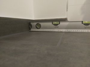

    wie ungerade es an den seiten abfällt könnte man erkennen wenn
    man ein längeres Richtscheit oder Wasserwaage auflegt.

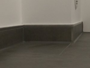

    Sockelleiste seh ich keine.
    wie gesagt, nach den Bildern ist von hier aus nichts weiter zu sagen.

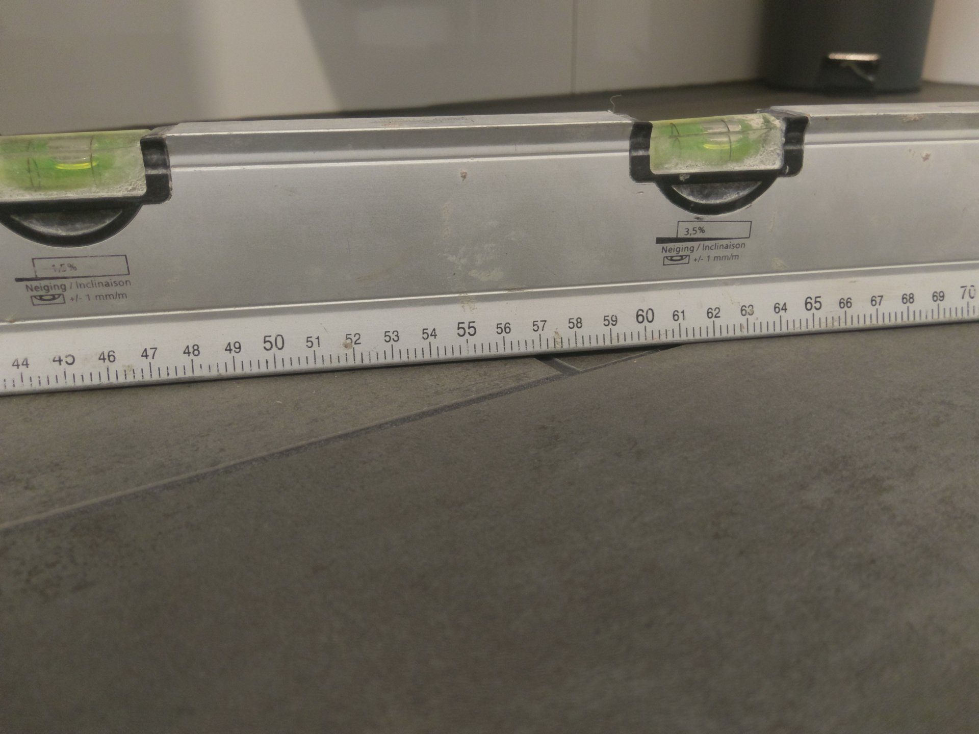

    Beispiel für den Sockel
    Dann für die Kanten. Beispielhaft 2 Stellen. Ist aber an mehreren Stellen so.
    Hier dann beispielhaft mit WW

    ich finde die seitlichen,abfallenden Platten nicht ok
    ob das noch in der Tolleranz ist ? mag ich nicht so sagen aber auf alle fälle
    keine schöne Arbeit seitens des Cheffs.
    bei den großen Fliesen wäre die Qualität ausschlaggebend. der schlechtest Versatz
    wäre ein Halbverband.
    der Cheff wird wohl vorher geprüft haben ob die Fliesen uneben sind.
    auch da gibt es bestimmte Tolleranzen, schön ist anders.

    bis auf das abfallen zum Rand erscheint mir das alles OK.
    Sorry.
    Ein halber Verband ist halt immer problematisch, da Fliesen eine leichte Schüsselung haben.
    Durch den Verband treffen Hoch- und Tiefpunkt zueinander.
