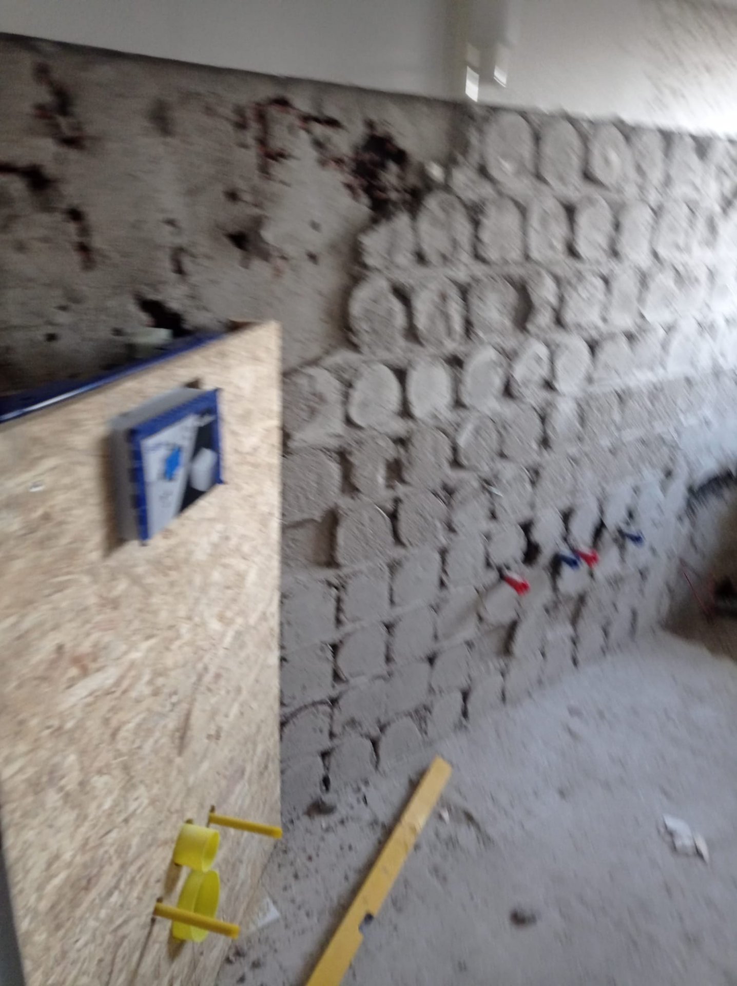

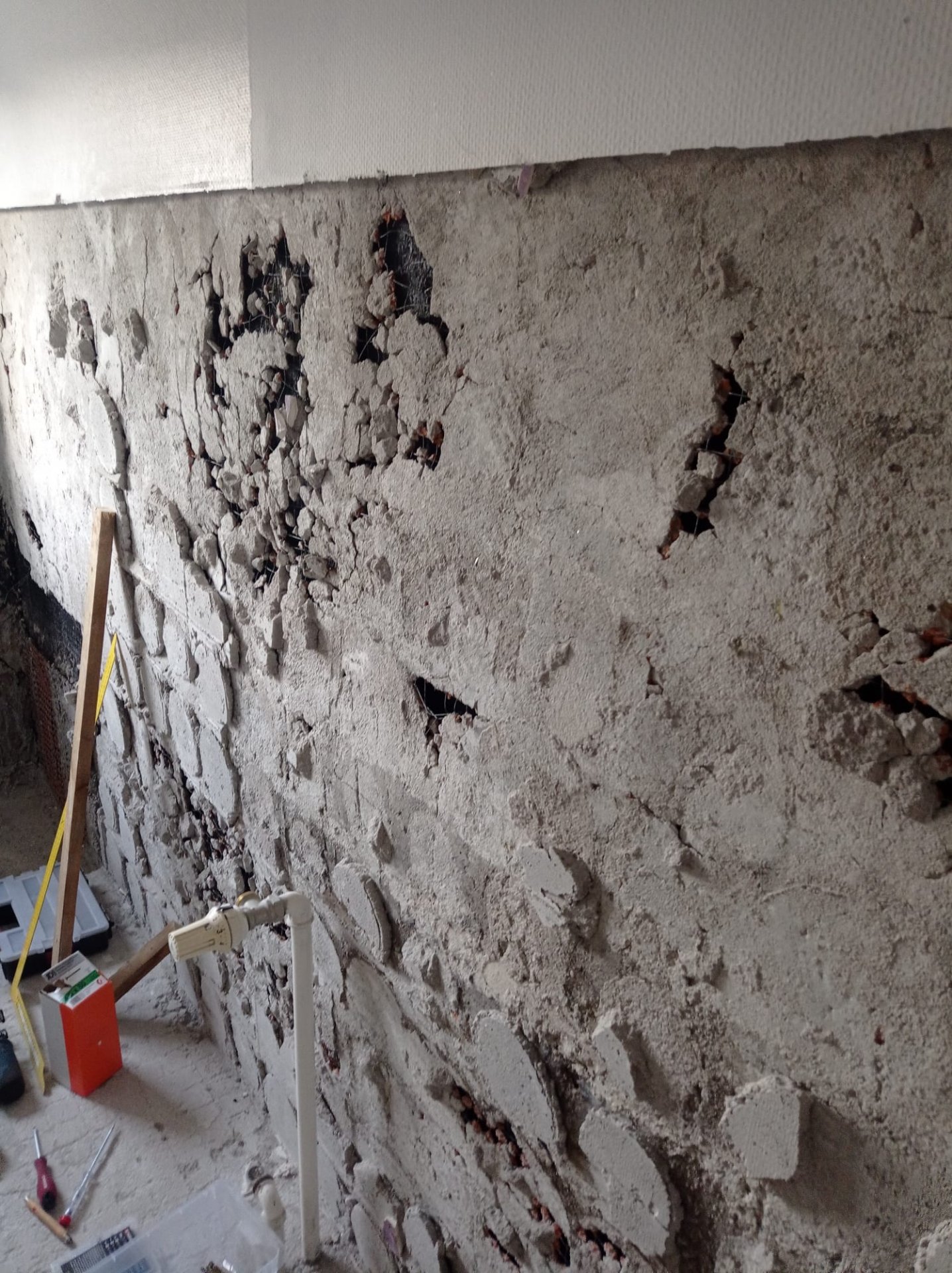

    Hallo liebe Experten,
    Ich habe mich durch unzählige Beiträge gelesen, aber hierzu noch nichts gefunden: wir haben ein Haus (BJ 1961) gekauft und das Bad komplett entfernen lassen, inklusive Fliesen. Die Fliesen waren im Dickbett verlegt. Die Bilder zeigen, was nun von der Wand „übrig“ ist. Unter dem Mörtel kommt eine Art Gitter zum Vorschein, die Wand ist sehr bröckelig. Hat jemand so etwas schon mal gesehen? Was wäre ein sinnvoller nächster Schritt?
    falls ihr fragt, warum die Fliesen runter sollten: Das Unternehmen, das das neue Bad macht, hat dies so empfohlen.

    Ja, jeder der im Dickbett verlegte Fliesen abgeschlagen hat
    verputzen

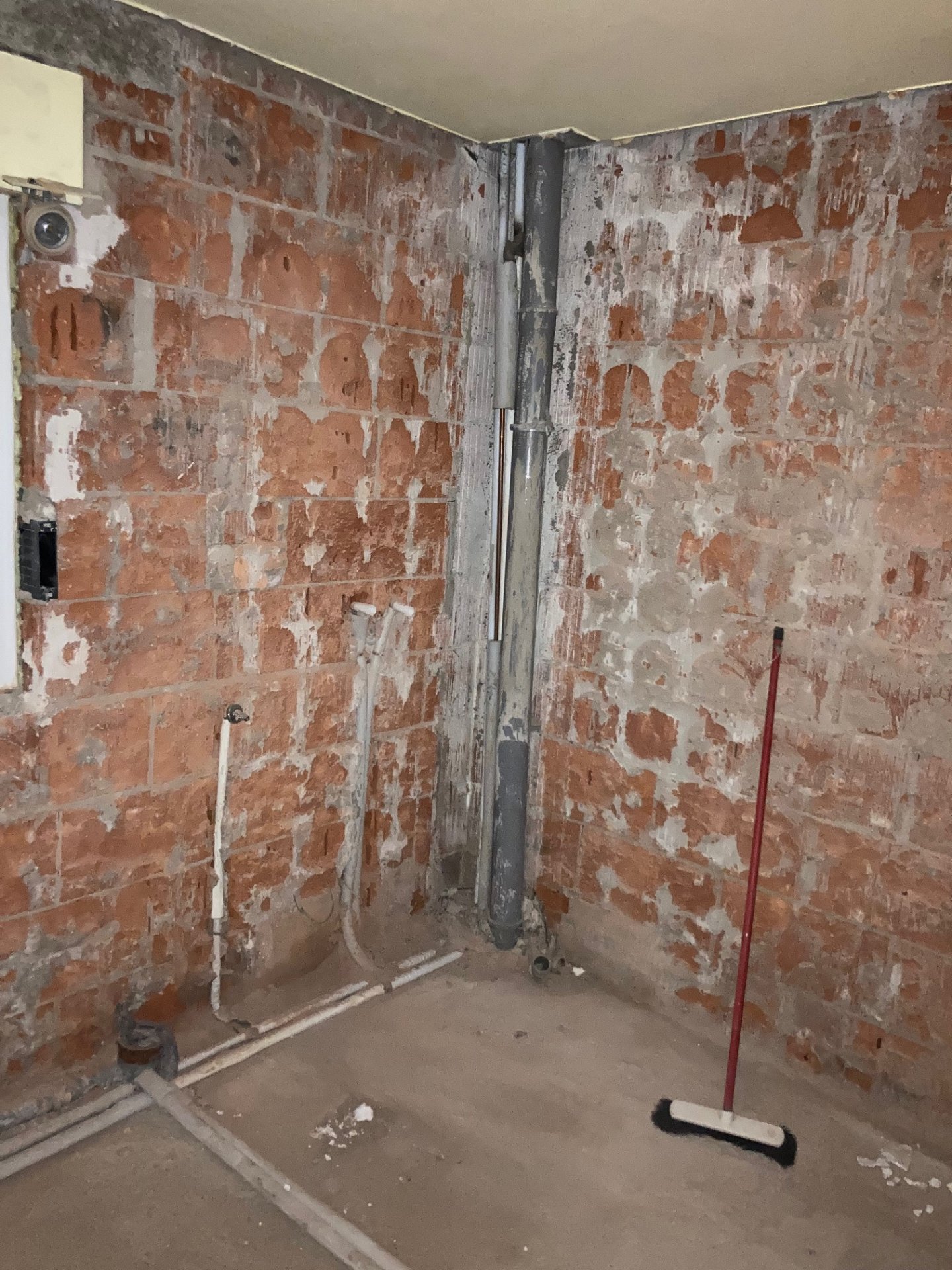

    Bei uns hat der "Abrisstrupp" die Außenwände freigelegt. Mir kam das erst komisch vor, aber der Fliesenleger und Verputzer fanden es beide in Ordnung.

    Das Gitter sind die Batzen Mörtel Dir jede einzelne Fliese gehalten haben.
    Das kann man jetzt einmal grob auffüllen und dann fein verputzen oder die Batzen bis auf die dahinter liegenden Wände entfernen und dann einen neuen Putzaufbau machen.
    Letzterer Aufbau ist angenehmer für den Verputzer und einfacher, verspricht möglicherweise das gleichmäßigere Ergebnis. Es braucht aber mehr Material weil die Dicke des alten Dickbetts ja wieder ausgeglichen werden muss. Das ist, was die Vorredner meinten.
