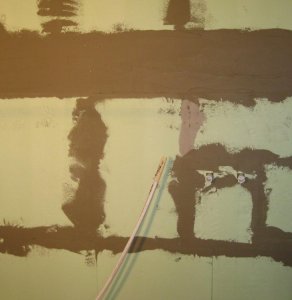

    Bin mir nicht mehr sicher, wann ich diese 2cm StyrodXX auf Wänden gesehen habe.
    Es war jedenfalls in den 90ern in einem Bürohochhaus im Rheinland. Die Wände waren jeweils der Fahrstuhlschacht.
    Danach habe ich diese Variante ziemlich häufig feststellen können, man hat halt mehr drauf geachtet.
    Auf der anderen Wandseite ein Fluchttreppenhaus, zwar in der gedämmtem Hülle aber unbeheizt.
    Hier wie bei den Fahrstuhlwänden als therm. Entkopplung.
    Ergebnis: Alle Wandoberflächen bis auf 1/10 gleiche Temp.

    fahrstuhlschacht, dieses kunststoffzeug??? brennbar!!!
    sehr merkwürdig!!!

    Fahrstuhlschacht und Fluchttreppenhaus. Daran anliegend Sanitärräume und Kaffeeküchen.
    Dort verbaut.

    Habe gerade mal gegockelt: 2800 C als u. a. Putzträger vom Hersteller empfohlen.
    Im allgemeinen mit Gewebe, bei kleineren Flächen gehts auch ohne. Da fällt nix ab. Nichtmal feinste Haarrisse feststellbar. Flexkleber und Flexfuge lassen grüssen.
    Billig bauen geht natürlich anders.....

    Wirtschaftlich bauen auch, fachgerecht bauen erst recht!
    Auf Deinen Bildern oben ist kein C2800 zu sehen. Was ist der Unterschied zwischen C2800 und dem, was Deine Bilder zeigen? C2800 ist strukturiert an der Oberfläche und bietet somit eine ganz andere Haftung als einfaches XPS.
    In den Zulassungen und Prospekten ist auch immer nur von Putzträger die Rede, nicht von Untergrund zum Fliesen!
    Wie soll darauf z.B. eine fachgerechte Abdichtung hergestellt werden?
    Hör auf, Deinen halbgaren :Baumurks gesundbeten zu wollen!
