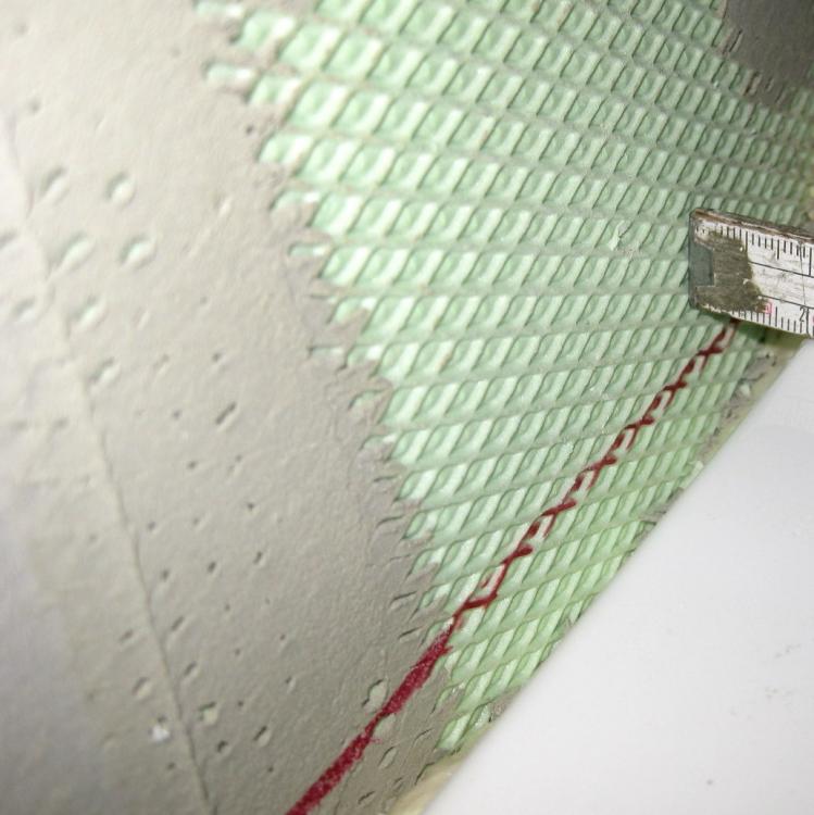

    Es ging immer nur um die Wandflächen neben und hinter Aufzugschächten. Und die Platten haben alle Waffelstruktur.
    Der Hintergrund war da, wo erstmals gesehen, anscheinend folgende Anforderung:
    Man wollte die Heizung für den Büroturm von Freitag bis Montag möglichst weit herunterfahren können. Trotzdem sollte die Wandoberfläche am Montagmorgen kurz vor Bürobeginn nicht unangenehm kalt abstrahlen.
    Die Fachplaner waren schon pfiffig.
    Joe

    Nein, er redet von:
    Raum XYZ ........ XPS-Brandwand-Putz ....... Treppenhaus/Aufzugsschacht
    XPS im Aufenthaltsraum, nicht im Treppenraum!
