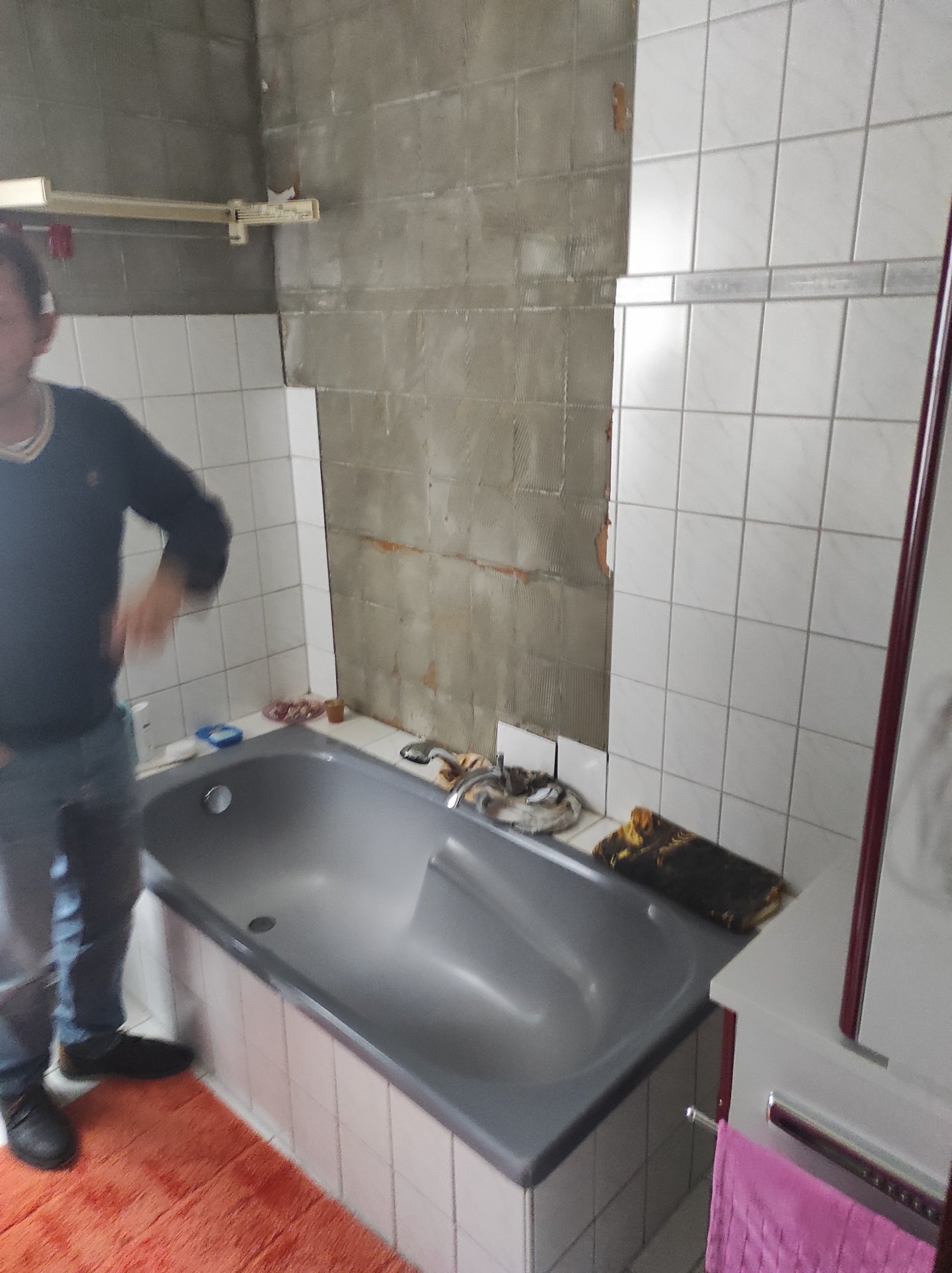

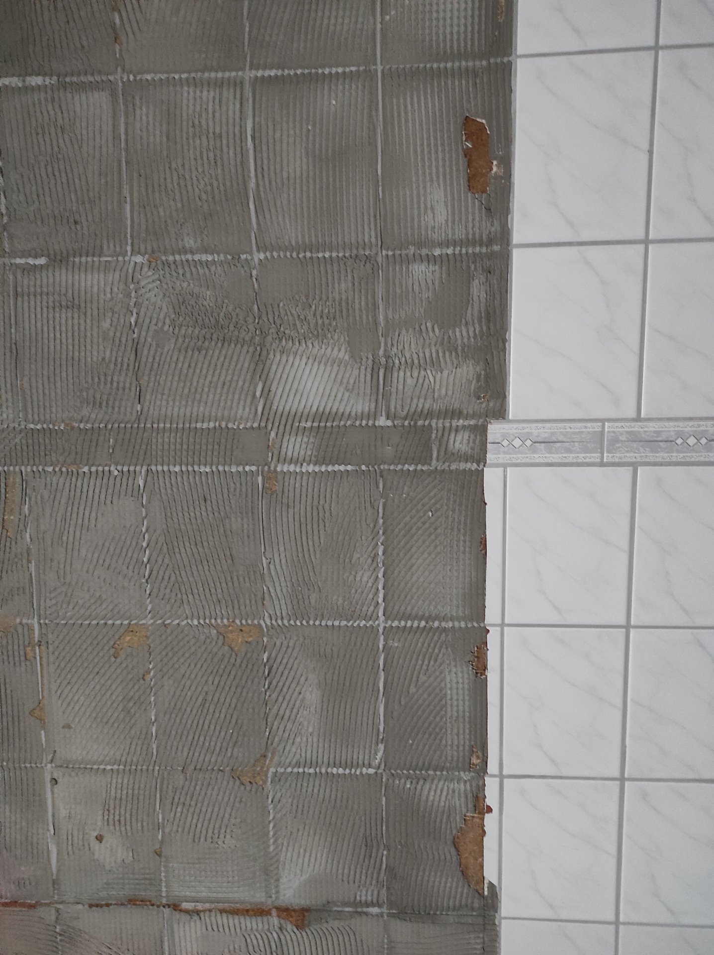

    Hallo Leute,
    wir sind dran ein DDR Haus Genex E94.1 zu übernehmen. Soweit alles okay, nur im Bad macht uns die Wand ein paar Gedanken.
    Die Fliesen an der rechten Wand, sowie über der Badewanne haben sich abgelöst. Leider habe ich keine weiteren Aussagen/Details, als auf den Bildern.
    Der Fliesenkleber ist auf den Wänden noch vorhanden, teilweise sieht man den "Holzuntergrund" trocken und auch etwas dunkler.
    Liegt das abfallen der Fliesen an zu schnell getrocknetem Kleber oder woran könnte es liegen? Der Rest des Raumes hat keinerlei Probleme. Aufgebaut wurde das Haus (das Gebiet) um 1993, also vor guten 30 Jahren.
    Über hilfreiche Antwort freue ich mich.
    Gern beantworte ich Fragen dazu, insofern ich das als Laie kann
    Danke
    Laujun André

    Eher schwierig jetzt rauszufinden was damals schief lief.
    Wie sehen die Fliesen selbst aus ?
    Es wurde offensichtlich ordentlich aufgezahnt und vollflächig geklebt.
    Ich würde da als erste Ursache nicht die Wand bzw. Federn der Wand vermuten.
    eher damalige Verarbeitung, schlechter Kleber, falsch gemischt, falsche Verarbeitung, zu langsam, Temperatur, Luftzug
    Oder Staub/Öl auf den Fliesen
    @SvenvH
    ps der Kleber kann Asbest enthalten
