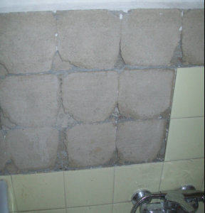

    ich habe das Forum bisher schon häufig genutzt, um offene Fragen bezüglich unseres Badezimmerumbaus zu klären. Leider finde ich auf eine Frage keine konkrete Antwort.
    Und zwar möchte die Architektin das Badezimmer bis auf 1,20m fliesen. Der Bereich darüber soll flächenbündig mit den Fliesen mit Kalkputz verputzt werden.
    Wie kann der Übergang fachmännisch sauber ausgeführt werden?
    Kann der Putz tatsächlich bis an die Fliesen rangeführt werden, oder besteht die Gefahr dass es an der Stelle reißt und es sollte besser eine Dehnungsfuge angeordnet werden.

    Eine Fuge benötigst Du!

    Muss reißen

    Und wie kann die im Detail ausgeführt werden?
    Muss dann sowohl über die Fliesen als auch am Putz ein Abschlussprofil gesetzt werden, um dazwischen zu versiegeln?
    Oder geht das auch eleganter?

    Was sagt denn die Architektin, die das so haben will :).
    Schöne Edelstahlleiste und gut ist.

    Ich würde dort eine Anputzschiene/leiste setzen an die von oben her dann angeputzt wird und zur Fliese müsste man dann eine Silikonfuge ziehen. Das wäre meine Idee dies zu lösen...

    wenn man auf Fliesenstärke den vorhandenen Putz aufputzt so muss der Untergrund entspr
    den vorhandenen Gegebenheiten vorbehandelt werden damit diese neue Lage sicher haftet.
    eine Fuge zwischen Fliese und neuen Putz braucht es nicht, denn wo soll sich
    da etwas bewegen ?

    Der Untergrund ist das Mörtelbett von den alten Fliesen. Dieses haftet noch bombenfest am Mauerwerk. Die gesamte Mörtelfläche wird zuvor mit Tiefengrund grundiert.
    Bei der Bewegungsfuge war/bin ich mir nicht sicher, ob es am Materialwechsel zu Rissen kommen kann. Um den Kalkputz mache ich mir mehr Gedanken, da dieser die Feuchtigkeit aus der Raumluft stets aufnimmt und wieder abgibt. Sind da Spannungen nicht vorprogrammiert?

    grad in dem Fall : altes Mörtelbett ist Putzgriffig .
    beste Voraussetzungen für einen gut haftenden Putz.
    Tiefengrund ist sowieso verkehrt, normalerweise würde ein leichtes Vornässen reichen
    aber der Baumart möchte ja auch was verdienen.
    ich hab schon oft solche Aufträge erledig, allerdings mit Gipsputz.
    lasst Euch doch nicht solchen Unsinn erzählen von wegen Bewegungsfuge und die meist überflüssige Schmiererei mit Tiefengrund, der neue Putz sitzt fest und bewegt sich nicht, versprochen....

    Bin absolut der Meinung unseres Steinkünstlers.
    Aber ausschlaggebend ist, wer für die Haftung geradesteht.
    Ist es der Architekt oder der Fachhandwerker - oder wollt Ihr das machen.
    So einfach ist das.

    Idee kommt von der Architektin, Ausführung von "uns" allerdings mithilfe eines geschickten Putzers.
    Den Fall mit dem Anputzen von Fliesen hat er jedoch noch nie gehabt.
    Habt ihr eventuell mal ein Foto, wo der Putz so ausgeführt wurde?

    Wie sieht das dann im Detail aus. Fliesen legen bis 1,20 m und verfugen.
    Den Putz dann einfach direkt an die Fliese anputzen, keine Schienen und dergleichen?

    du kannst eine Schiene einbauen oder nicht, evtl ein Schmales Bördchen
    würde auch gut aussehen, das musste schon selber wissen ein muss ist es nicht.
    wäre nur wichtig vor den Verputzen die Fliesen und Fugen abzukleben damit die
    nicht mit Mörtel/Rotband versaut werden
