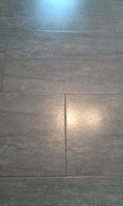

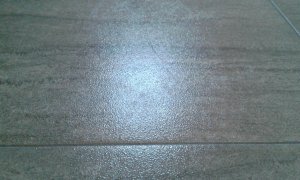

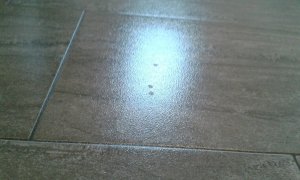

    Hallo, geehrtes bauexperten-team,
    Im Dezember wurden diese badfliesen verlegt. Beim wischen tauchen Flecken auf, immer mehr wie es mir scheint. Wie bekomme ich diese weg von was ist das?
    Es kann doch nicht sein, das Wasser Spritzer Flecken machen. Wenn das Licht drauf scheint sind sie stark sichtbar. Trocken nicht.
    Fliesen saime kaleido grigio

    Auf Foto 2 sieht etwas eher nach einem Kratzer aus und auf Foto 1 sieht es so aus als ob die Oberfläche fehlt.
    Aber vielleicht täuscht das .....
    Auf Foto 3 sieht man zwar diese weissen Fleckchen, bin aber der Meinung ein Außenstehender sieht das nicht raus, geht voll im "Muster" unter.

    Mach ein Übersichtsfoto, markiere die Flecken und wiederhole den Vorgang, wenn Du glaubst, neue Flecken seien hinzugekommen. Dann erst weißt Du.
    Wenn es tatsächlich mehr werden, gibt es zwei Möglichkeiten: Abtrag von Glasur, also Verlust von Substanz oder Auftrag von fremder Substanz (kleckern, spritzen etc.) eines Benutzers.
    Silikon wirde schon genannt. Erstaunlich, wo das Zeug alles drin ist. Irgendwelche Glasbeschichtungen (sog. Nanozeug) sind ebenfalls teuflisch. K.A. was es noch so alles gibt.
    Es ist immer wieder erstaunlich, womit manche Leute die Welt behelligen, wo doch nur sie selber an Ort und Stelle sind und in der Lage sein sollten, mithilfe ihrer Sinne bestimmte Fragen vor Ihrer Entstehung bereits zu beantworten.

    Sollten es Silikon-Ablagerungen sein, können diese komplett mit Glaspolitur entfernt werden.
