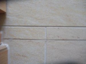

    in unserem Haus wurden retifizierte Fliesen (Feinsteinzeug) 30x60cm verlegt. Wir haben die Arbeiten noch nicht abgenommen.
    Unsere Eindruck ist, dass an der Stelle gesparrt wurde (Material, Verlegungshilfe).
    Die Überzähne sind teilweise ca. 1,5 - 2 mm hoch und die Fugen (3 mm breit) sind nicht vollständig gefüllt (zwischen 1 bis 4 mm ohne Fugenmörtel). Sind die Arbeiten fachgerecht?
    Die Baufirma meint dass in der maßgeblichen DIN die jeweiligen Toleranzen eingehalten wurden:e_smiley_brille02:.
    Wie sieht es mit den a.a.R.d.T aus?

    Vor der Abnahme hat ie Firma nicht zu meinen, sie hat die Mängelfreiheit ihres Gewerks zu beweisen.
    Sie hat Ihnen also genau darzulegen, welche Zeile welcher Tabelle der DIN 18202 oder welches andere Regelwerk dieses Dinge zulässt!
  4. Lebski
    Lebski Gast
    Überzähne werden mit 2 cent Münzen geprüft. 2 übereinander schieben, bleibt nur eine hängen, ist es ok. Entspricht 1,5 - 2 mm.
    Fugen sind zu füllen.

    In Zeiten, wo praktisch jeder ein Gewerbe als Fliesenleger anmelden und ausführen darf, soll es immer noch rechtschaffene, gelernte Handwerker in der Branche geben, die
    es über kompetente Beratung, die richtige Fliesenauswahl und vor allem sach- und fachgerechte Verarbeitung der zu verlegenden Keramik schaffen, dass eine Verärgerung über Überzähne und ausgewaschene Fugen gar nicht erst auftreten. Wir sprechen dann natürlich auch über eine andere Preisklasse für die Dienstleistung "Fliesen verlegen mit optischen Anforderungen", die ein HMS oder umgeschulter Maurer nicht unbedingt erfüllen kann. Ist so wie beim Fussball - Millionen hängen an dem Sport, etliche Hunderttausende spielen in Vereinen und in der Bundesliga spielen auch noch ein paar wenige ;-)
    Mit der Beratung meine ich z.B. solche Dinge, dass Großformate FSZ eher mit Kreuzfuge verlegt werden und deshalb quadratische Formate zu bevorzugen sind, weil eine minimale Oberflächenwölbung bei der Herstellung kaum zu vermeiden sind. Wird dann ein Format wie hier, 30 x 60 cm, sogar im Halbverband oder gar "Schwalbenschwanz" (ich weiß, die Kreuzfuge sieht bei dem Format grauslich aus) verlegt, ist der Ärger fast vorprogrammiert. Der Verleger müsste es eigentlich wissen und dem Bauherren vorher sagen, dass er zusammen mit den Fliesen auch gleich ein paar Überzähne gratis dazu bekommt.
    Mein Tipp zu den tiefen Fugen:
    Anstatt speziellen Fugenmörtel für FSZ zu nehmen wurde Standardmörtel verwendet, der in nichtsaugenden Fugen des FSZ nicht aushärtet und auch noch nach Wartezeiten >15 - 20 min aus der Fuge gewaschen wird.
    @ ids2:
    Das ist und bleibt alles Spekulation, so lange kein Foto vorliegt. Interessant wäre es auch, zu erfahren, was mit Ihnen schriftlich vereinbart wurde.
    Bitte versuchen Sie einmal herauszufinden, welcher Fugenmörtel (Hersteller und Typbezeichnung bitte per PN an mich, da öffentliches Posten im Forum nicht erlaubt ist) zum Einsatz kam.

    Ich habe versucht ein paar Bilder zu machen. Das ist im mm Bereich nicht so einfach mit meinen Mitteln.
    Bei dem 2Cent Test ist nur ein Münze ist stehen geblieben :mauer
    Was ist mit dem Fliesenfugen?
    Müssen die Fliesenfugen voll gefüllt sein oder ist dies nicht unbedingt nötig?
    Werden die Kanten, die frei geblieben sind mit der Zeit nicht brechen?
    Vielen Dank für Ihre Antworten.

    in den meisten fällen ist das fugenmaterial weicher als die fliesenkante. wenn du im auftrag vollfugig stehen hast, dann solltest du deinen fliesör auffordern auch vollfugig - fugen bis oben hin - zu leisten.

    Verstanden: wenn vorher nicht vollfugig vereinbart wurde, können die Fugen fast halb leer bleiben.
    Habe ich das richtig verstanden?
    Das verwendete Material wird schwer rauszufinden sein. Ich habe leider damals nicht aufgepasst.
