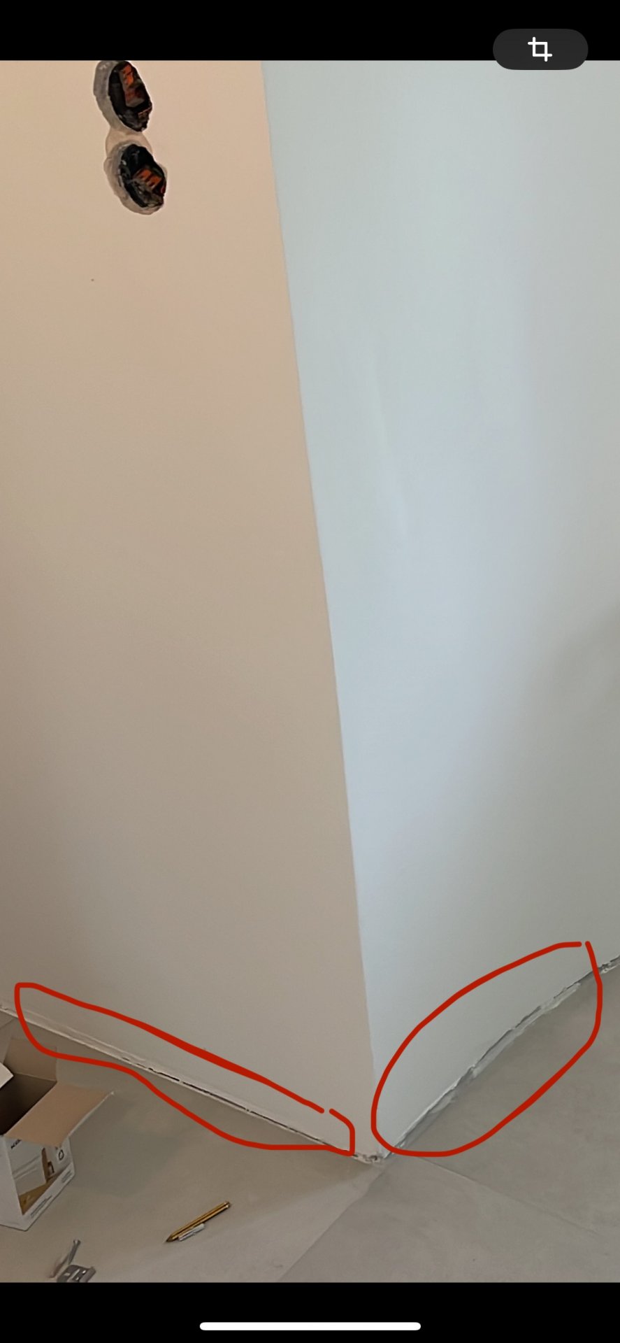

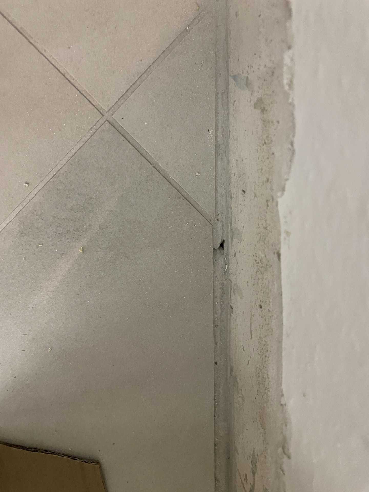

    Liebes Forum,
    unser Fliesenleger hat nun im Flur und Badezimmer (Fußbodenheizung) die Bodenfliesen gelegt.
    Im Badezimmer hat er auch gleich die Wandfliesen befestigt.

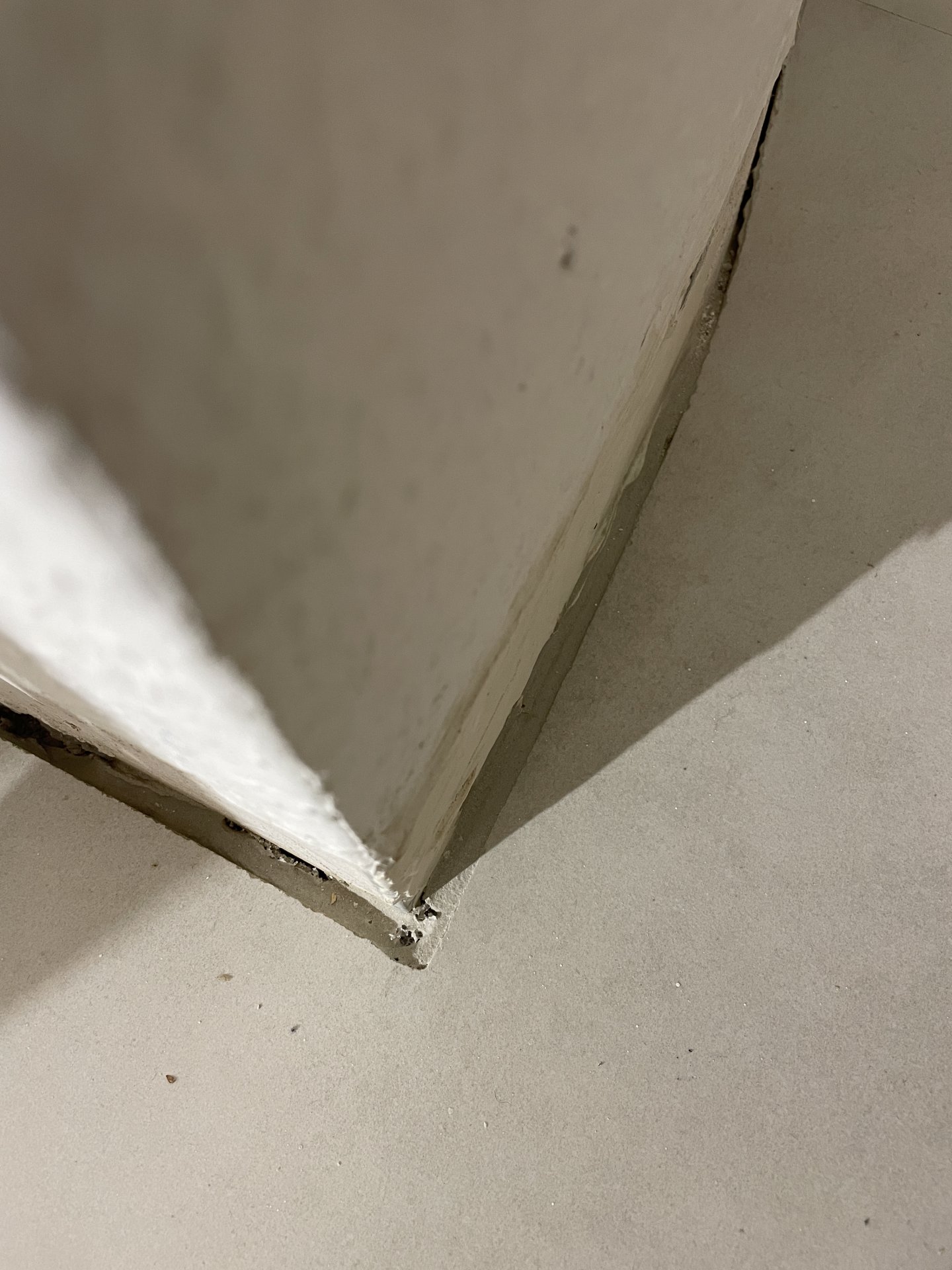

    Im Flur ist jedoch aufgefallen, dass zwischen Wand und Fliese die (Dehnungs)fuge nicht vollständig freigelassen wurde: An vielen Stellen (ca. insgesamt 70% des Randes) findet sich Fugenmörtel bis an die Wand.
    Ist das ein Problem? Müssen diese Fugenmörte-Stellen entfernt werden? Hätte auch sorge, dass ich dabei eher etwas kaputt mache (Fliese beschädige).
    Es wird noch eine Sockelleiste befestigt. Anbei beispielhafte Fotos.

    Bei der ersten Heizperiode kommen die Fliesen hoch…
    Fachmännisch ist es nicht.

    Was wäre zu tun? Mit einem feinen Meißel den Fugenmörtel am Rand frei hämmern?

    Den Fugenmörtel am Rand kann ich doch mit einem kleinen Meißel oder einem kleinen Winkelschleifer weg fräsen?
    Da unterhalb der Wandfliesen schon Sockel (Fliesen) gesetzt sind, weiß ich leider nicht, wie es darunter aussieht...kann das wirklich zu so großen Problemen führen, wenn an einigen Stellen Fugenmörtel bis an die Wand geht?

    Du willst einfach nicht wahr haben das ewtl. überall gemurkst wurde.
    Hilfe und Tipps wo für? Den Misst von Fliesenleger selber zu beseitigen? Wo fängst du an wo hörst du auf?
    Nimm dir eine Multifunktionsgerät mit Diamantblatt entferne überall den Mörtel und saug das vollständig raus. Wo bereits Sockelfliesen dran sind lösen und ebenfalls den Mörtel entfernen…
    Dann den Fußbodenheizung auf 40 Grad hochfahren ( wenn Estrich alt genug ist)
    Paar tagen alle Fliesen auf Festigkeit und Risse prüfen…
    Fliesen die Hohl sind Rausnehmen und neuverlegen.

    Abgesehen von nicht fachmännisch: Fliesen haben einen Wärmeausdehnungskoeffizient von 0,007mm/Grad.
    Sagen wir mal der Estrich wird von 15 auf 30° erwärmt. Und das Bad ist nicht rießig sondern 3x3m groß.
    Dann wären das in jede Richtung 0,158mm Dehnung. Sofern der Rest starr bleibt und sich bei Wärme nicht ausdehnt !
    Das sollten doch der Flexkleber und der Putz an der Wand ausgleichen können ohne das gleich die Fliesen hochkommen oder ?
