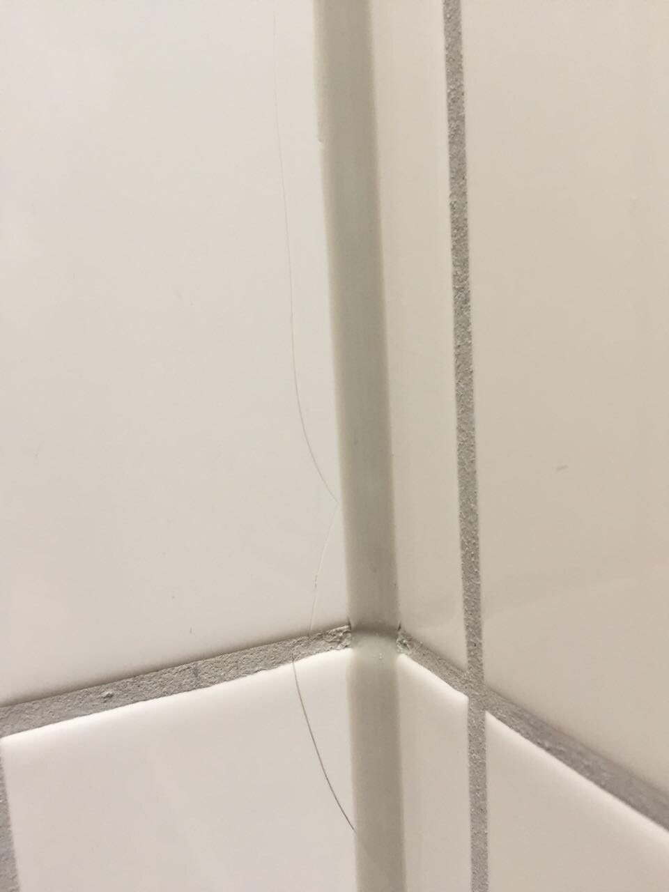

    Guten Morgen,
    in unserem Badezimmer sind plötzlich zwei Wandfliesen gerissen, s. Bild anbei. Es handelt sich um Fliesen im Eckbereich. Die Seite, auf der die Risse sind, ist ein Drempel. Die andere Seite ist die Vormauerung, an der WC und Waschbecken montiert sind.
    Woran kann das liegen? Danke für Hinweise.
    Gemeldet habe ich den "Mangel", würde aber gerne etwas Argumentationshilfe haben.
    Viele Grüße
    D.

    offensichtlich sind die zwei Bauteile nicht durch eine Trennungsfuge voneinander getrennt worden.

    Was wäre in diesem Fall zu tun?

    nachsehen : (Eckfliesen entfernen, Bauteile trennen, neu fliesen, wie sonst !

    im besten Fall ist es der Schaden den bauspezi beschreibt.
    Im schlechtesten Fall, da es sich um einen Dachstuhl handelt,
    ist eine Krafteinwirkung auf das Bauteil, die da nicht sein sollte.
    Dann könnte es wieder passieren. Wird´s aber vermutlich nicht sein.
    Bei bauspezi wäre z.B. Fliesenkleber in der Fuge und die beiden Fliesen berühren sich durch den Fliesenkleber.
    Die Silikonfuge hätte dann mehr kaschierenden Charakter.
    Eigentlich ist dort Silikon um eine Kraftübertragung zu verhindern.
    Für diese These spricht vor allem der Ort des Risses bei der Silikonfuge.
  6. #6 simon84, 04.12.2017
    23.486
    7.029
    Die Fuge rauskratzen, dann siehst du schon mal ob evtl die Fliesen auf Stoß aneinander anstehen

    Er kratzt da erst mal garnichts raus. Neubau, Fertigstellung 05/2017.

    Mangel schriftlich anzeigen. Gewährleistung!
