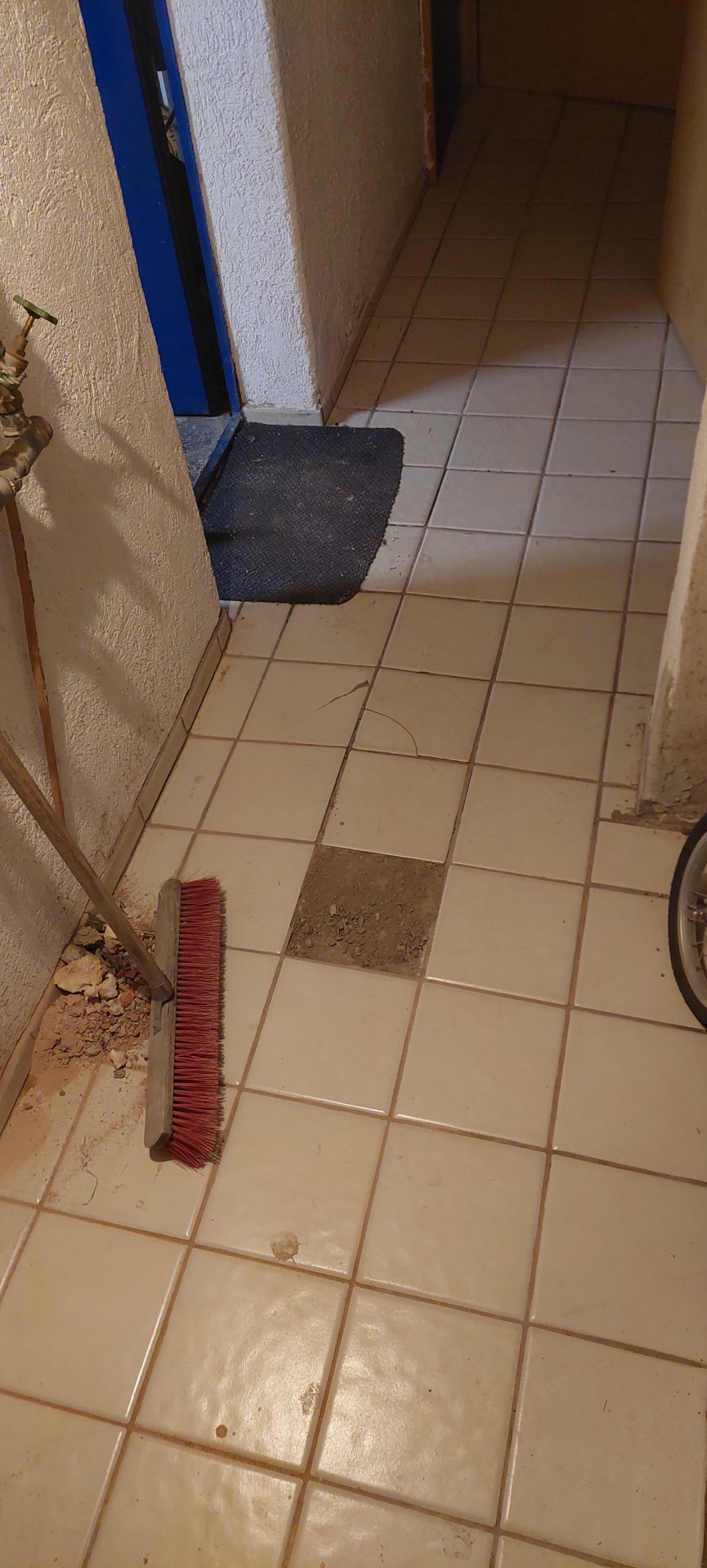

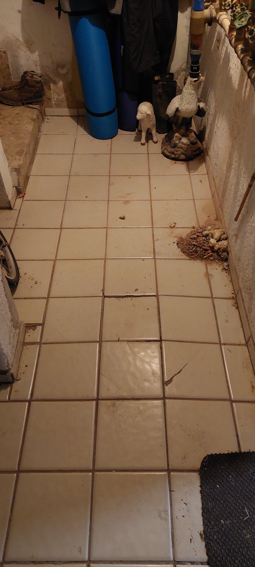

    Guten Tag,
    ich bräuchte bitte einen Rat für mein folgendes Problem.

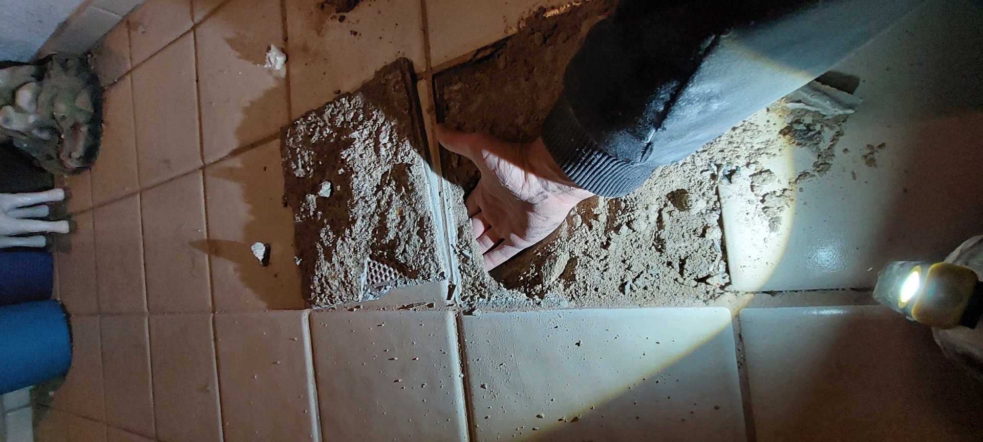

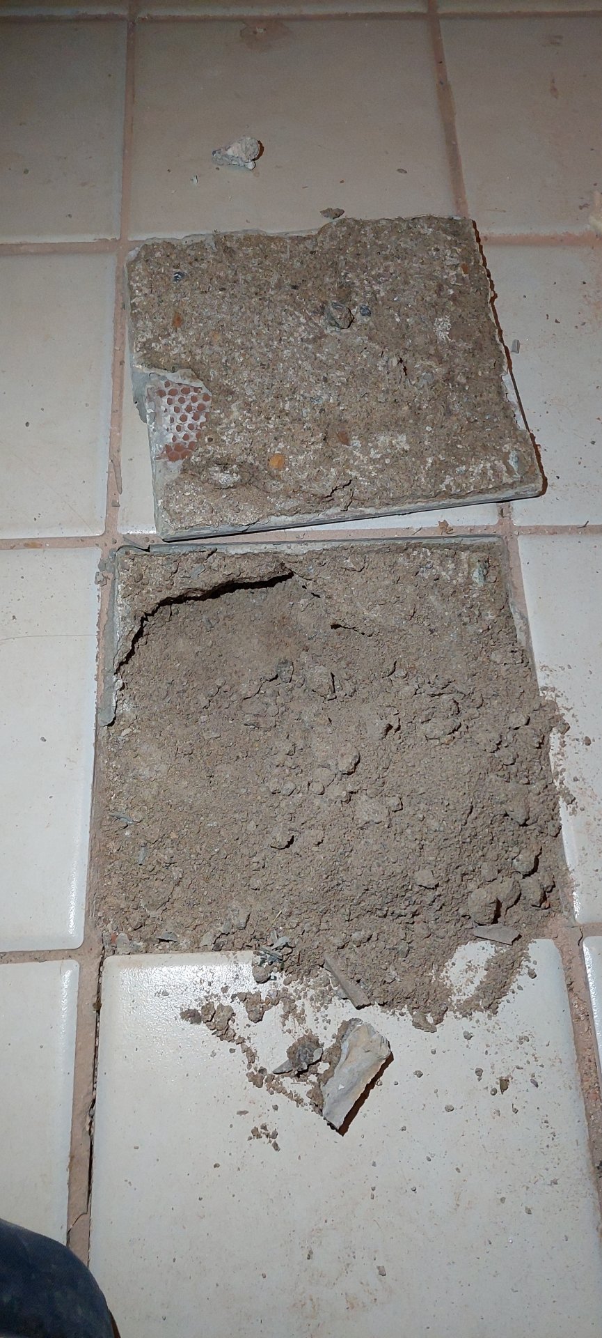

    Im Keller haben wir einen ca 7m langen und 1,2m breiten Flur. Dieser Boden ist befliest und an einer Stelle, ca 1m², heben sich die Fliesen samt dem Estrich/Beton unten ab.
    (Siehe Bilder) Zu den Sockelfliesen hin ist keine Silikonfuge - sondern fest verfugt - ich denke auch, dass ist hier die Ursache für das anheben.
    Da der Untergrund mittlerweile sehr sandig ist, glaub ich nicht, dass "ausbessern" noch eine Option ist. Sprich ich denke der komplette Boden muss raus und ein neuer Bodenaufbau muss gemacht werden.
    Das Haus ist Baujahr 1959 und die Mauern stehen auf Streifenfundamenten, daher möchte ich ungern sehr tief ausschachten sondern nur soweit wie möglich. Mit Feuchtigkeit haben wir eher keine Probleme. Gefliest ist seit ca 2002.
    Nun bräuchte ich den Rat, wie der Boden neu aufgebaut wird und ob eine Dämmung bzw Abdichtung in diesem "kleinen, länglichem" Raum überhaupt sinnvoll wäre? Nicht dass ein Dämmen von nur einem Raum zu Schwitzwasser o.Ä. führen würde? Generell beheizt ist der Keller aber nicht.
    Der Gang ist ziemlich mittig im Haus, also aussen herum sind weitere Räume.
    Reicht für dieses Vorhaben eine verdichtete Schottertragschicht und im Anschluss eine schwimmende Betonplatte mit Randdämmdtreifen? Es soll im Anschluss wieder gefliest werden. Hierfür würde ich mit einer Ausgleichsmasse die Ebenheit sicherstellen und falls nötig ein Entkopplungsflies einspachteln.
    Liebe Grüße
    Julian
