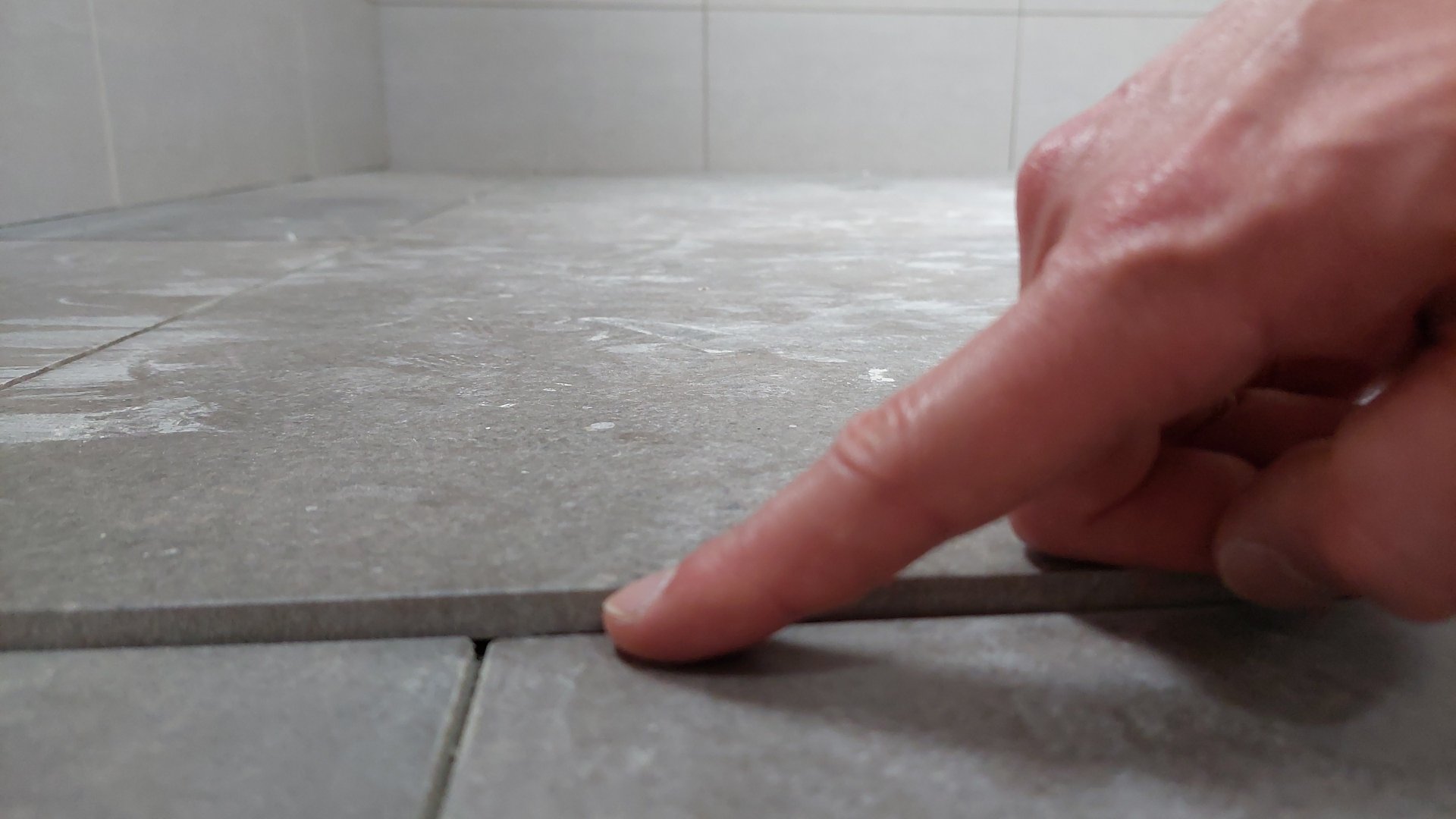

    Hallo zusammen!
    wir haben eine bodengleiche öffene Dusche 120x90 geplannt. Jetzt ist alles verfliest und wir bemerkt dass es inzwischen die Dusche und die Boden eine ca 5mm Stufe gibt. Der Fliesenleger erzählt dass so eine Stufe hilft um das Wasser in die Dusche zu halten. Wir finden es aber komisch.
    Ist das sinvoll um so eine Stufe zu haben oder ist einfach ein Fehler?
    Danke im voraus!

    Ich bin kein Fachmann, aber bei unserer bodengleichen Dusche gibt es keine Stufe. Da ist der Verlauf von Gefälle zum Ablauf zum "Außenbereich" fließend bzw. ohne spürbare Erhöhung. Die Dichtigkeit kommt durch die Duschwand bzw. die Türdichtung.

    Ich finde es keine schlechte Idee. Die kleine Kante kann vor Überlaufen, z.B. weil die Abflussleistung des Syphons erst ab einer bestimmten Überstauhöhe erreicht wird, durchaus hilfreich sein.
    Eine Duschtür hilft gegen Spritzwasser aber schafft kein Aquarium.

    Der Fachbegriff dafür ist "Schwallkante". Kannste dich mal zu eingooglen

    Kann man nicht machen - ist außerhalb der Regeln der Technik!
    Guckst du mal unter "Überzahnbildung im Barfußbereich"
    Fliesenüberzähne Wie hoch ist zu hoch? - PDF Kostenfreier Download
    Alles über 2 mm ist definitiv nicht mehr ok - egal nach welchem Regelwerk!
    Sowas würde ich nur hinnehmen, wenn ich direkt auf diese Fuge eine Trennwand stellen will.

    Der Fachbegriff für diese Ausführung ist "Überzahn"
    "Schwallkante" wird in Walk-in-Duschen ganz anders ausgeführt - kannste googlen!

    Eine Dusche ist auch kein Aquarium. ;) Wenn das Bodengefälle richtig ausgebildet ist fließt das Wasser sehr schnell in Richtung Abfluss und drückt nicht gegen die Duschwand / Tür. Da braucht es keine Stufe.
    Dass dort keine Wand / Tür hinkommt kann ich mir kaum vorstellen, dafür ist der Bereich mit Gefälle viel zu klein. Das Spritzwasser von Körper oder Bodenfliesen würde locker über die kleine Stufe spritzen, die hilft dann gar nichts. (Direkt am Rand des Gefälle schließt auch eine Türöffnung zum Nebenraum an. Ich denke nicht, dass das offen bleibt, damit das Wasser auch dorthin fließen kann)

    Nee andersrum, der Fliesenleger hätte von sich aus ankündigen müssen, dass er anders als allgemein üblich eine fiese Kante ausbilden will. Ich möchte nicht wissen wie schmerzhaft das ist, wenn man da barfuß drauftritt.

    Also bitte!!!
    Stufen sind Stufen und man erkennt sie zumeist als solche!
    Höhenversätze im Fugenbereich mitten in einem optisch durchgehenden Belag sind "Überzähne". Die dafür zulässigen Grenzmaße kannst du in den einschlägigen Regelwerken nachschlagen.
    ...dann aber bitte unter Verwendung einer Fliese mit gerundeter Kante oder Einbau eines gerundeten Kantenprofils.
