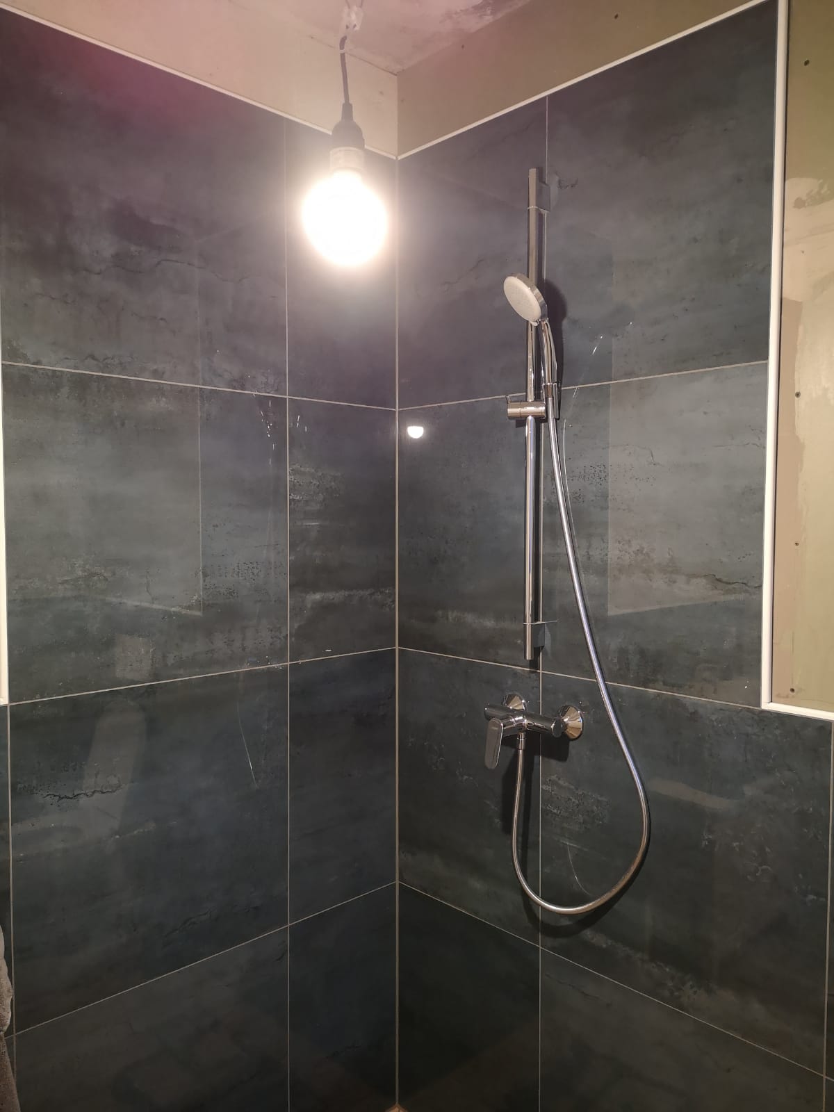

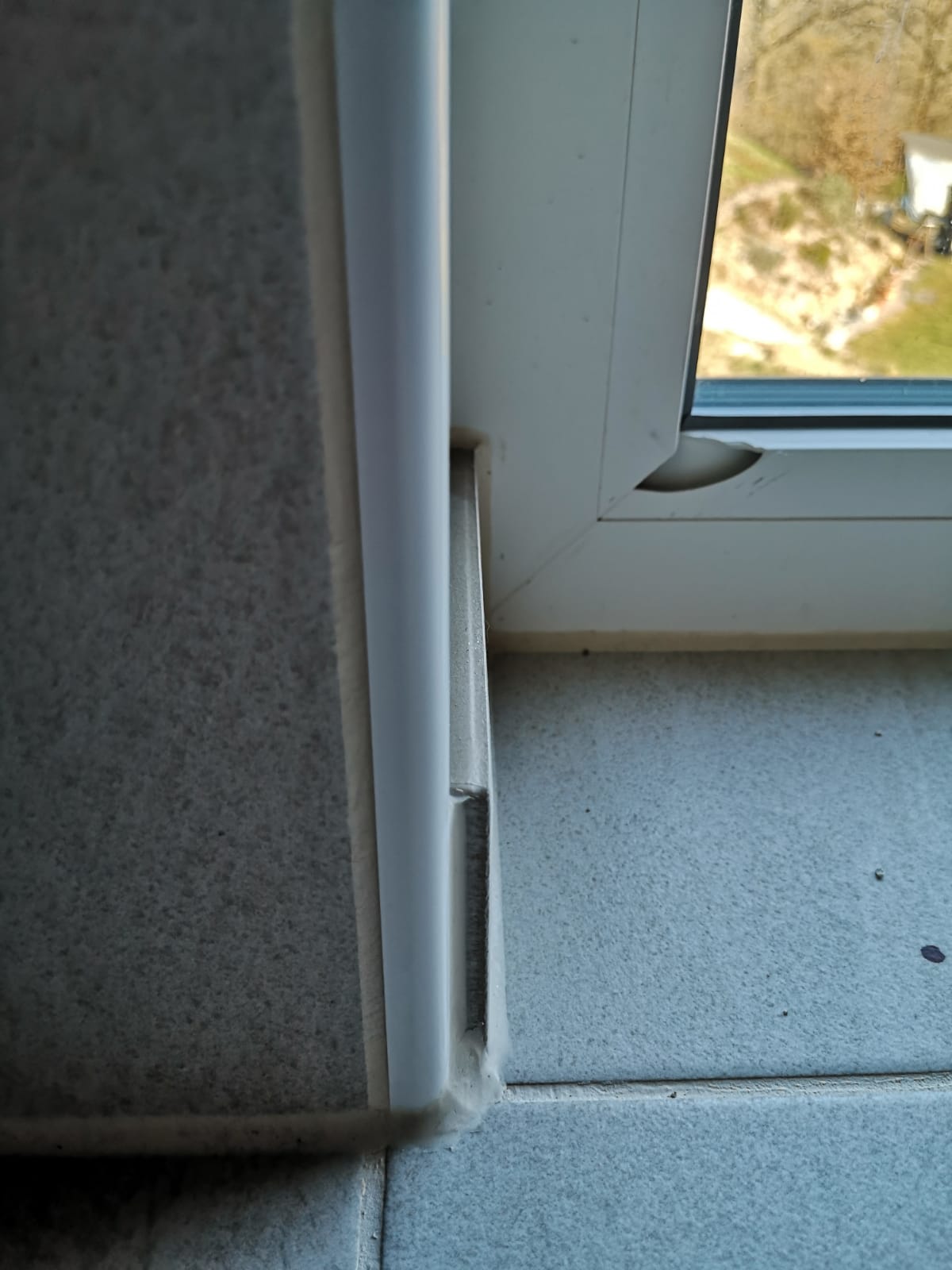

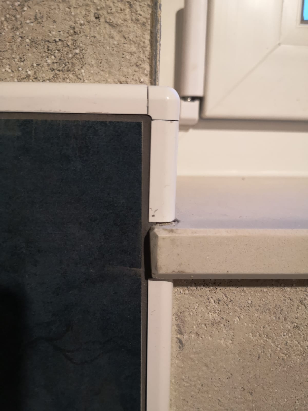

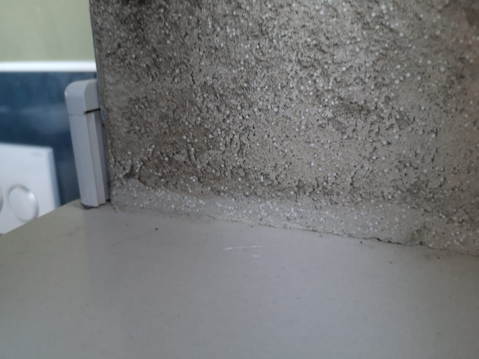

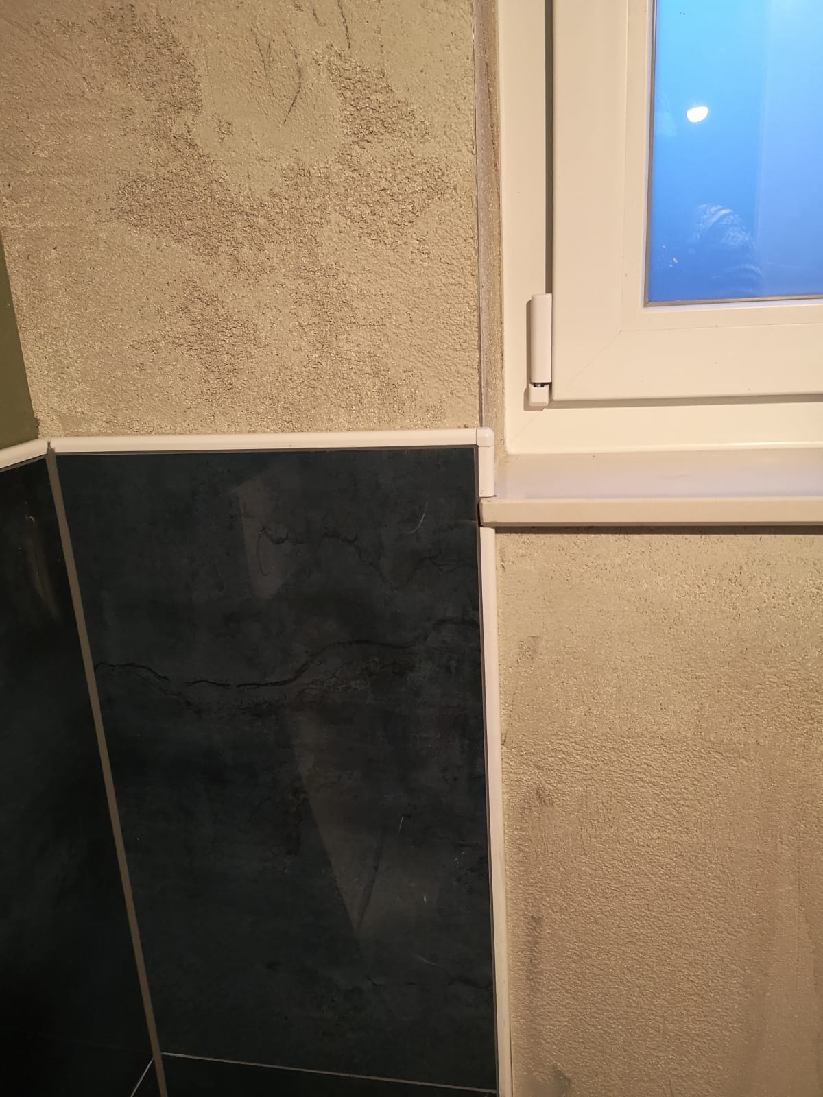

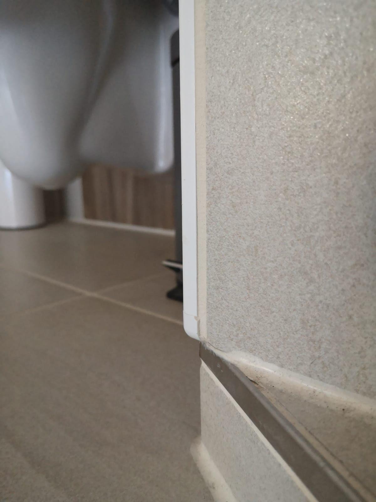

    Guten Abend,

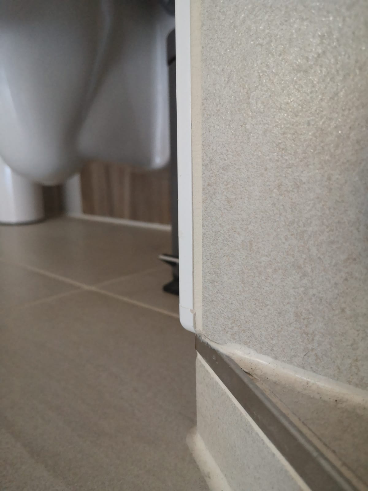

    wir hatten leider kein Glück mit unserem GU und ich wollte mir mal bei den Fliesen einen Rat einholen. Schön gemacht ist es nicht. Es gibt definitiv auch Mängel über die sich nicht streiten lässt. Dann gibt es aber ein paar Punkte, die nicht schön sind und ich mich frage, ob das ganze noch den anerkannten Regeln der Technik entspricht.

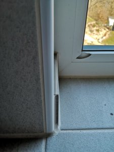

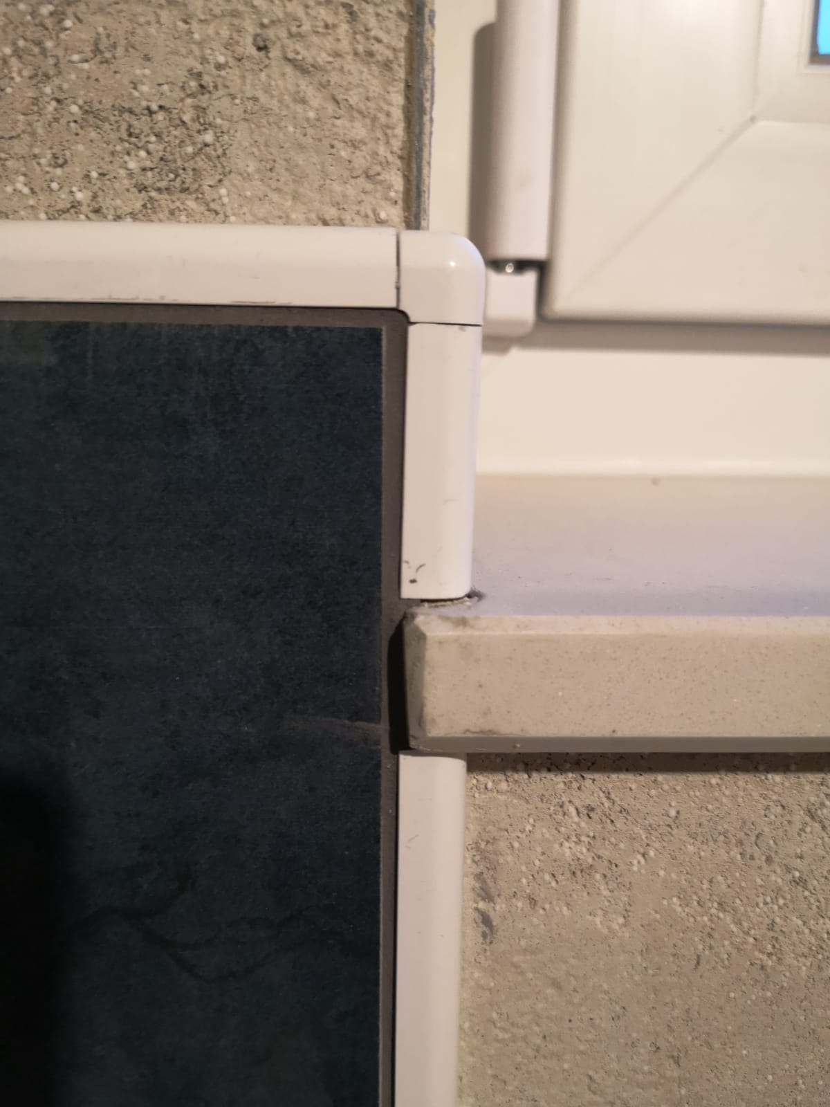

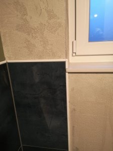

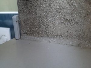

    Die Fliesenprofile stehen teilweise 1-2cm in die Fensterlaibungen rein. Auch die Sockelleisten sind nicht bündig. Teilweise werden die Fliesenprofile auch durch Fensterbänke unterbrochen statt sie neben dran lang zu führen. Alles Punkte, die mir als Laie vielleicht passiert wären. Aber ehrlich gesagt habe ich von einem Fliesenleger irgendwie eine bessere Arbeit erwartet.
    Dann hab ich gelesen, dass man eigentlich zb in der Dusche symmetrisch fliesen sollte. das Wurde auch nirgends gemacht. Aber ist vermutlich kein Mangel?
    Vielleicht könnt ihr mir ja weiterhelfen.
    Vielen Dank!

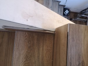

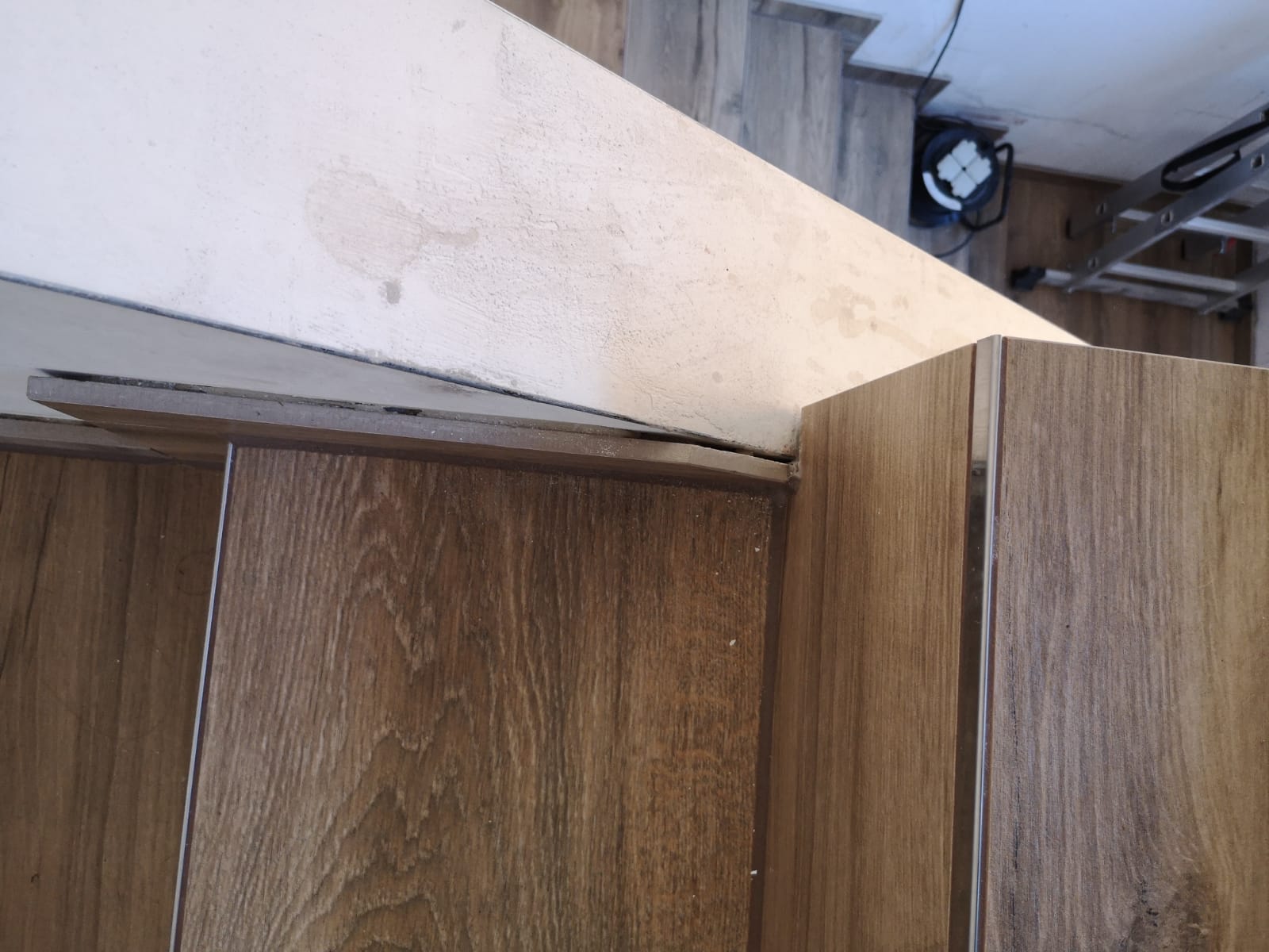

    Ich würde alle Fliesenprofile wieder abreißen und dann die Fliesenkante später einfach in Wandfarbe streichen.
    Bei der Treppe ist wahrscheinlich eher schon der Rohbau falsch.

    Ich verstehe deine Unzufriedenheit.
    Einige kleine Dinge (Anschlüsse, Ecken) kannst du bestimmt noch ändern lassen. Anfangs einen Fliesenplan erstellen, hätte einiges verhindern können. Im Großen und Ganzen wirst du wohl damit leben müssen.

    Die Arbeiten scheinen sehr sauber ausgeführt. Um das Fliesenbild beurteilen zu können benötigt man eine Gesamtaufnahme bzw. einen Fliesenplan vom Ist Zustand. Ich kenne dieses Problem nur zu gut. Da wird sich bei der Planung keine Gedanken gemacht und der Fliesenleger solls dann richten. Häufig kann man dann nur noch das beste draus machen.
    Für die Sockel an den Türen bzw. Fenster hätte man höchsten den Putz abschlagen können und dann bündig versenken, ist aber so kein Mangel.
    Die Treppe hat Fabian schon erkannt.
    Da bleibt noch die Schiene an der Fensterbank.

    Stimmt ja so nicht. Siehe Duscharmatur.

    Inwiefern stimmt das nicht? Es ist nirgends symmetrisch gefliest. Auch nicht in der Dusche.
    Fliesneplan wollte er nicht. Unseren Plan hat er verweigert anzunehmen und wir wussten nicht mal an welchem Tag er anfängt. Woran erkennst du, dass sauber gearbeitet wurde?

    Er hat sich an der Duscharmatur mit der Fuge orientiert. Das ist ja nicht verkehrt.
    Um den Rest zu beurteilen, bräuchte man mal Fotos, wo man ein bisschen mehr von der Wand sieht.

    Hat der Fliesenleger nicht auch an den anthrazit/ grauen Wandfliesen die Silikonfugen in einem beige / braunen Farbton der übrigen Wandfliesen gezogen ?

    Ich sehe gleichmäßige Fugenbreiten, keine Überzähne, die Abschlussschienen sind gut verarbeitet. Und wie gesagt hätte euer Planer bereits ein Fliesenplan zeichnen müssen an den man sich dann von Anfang an orientieren kann. Der Fliesenleger hat sich z.B. an der Armatur orientiert und woran der Sanitärer?
    Der hat's einfach irgendwie hingebaut und der Fliesenleger darf es ausbaden. Das funktioniert so nicht. Ich erlebe sowas Tagtäglich. Das letzte Bad das wirklich gepasst hat war mein eigenes vor drei Jahren, ansonsten Null Planung. Es wird immer irgendwas gebaut, Hauptsache alles passt rein, dann werden Fliesen ausgesucht, Hauptsache hübsch und der Planer denkt dass der Fliesenleger zaubern kann. Die richtig Reihenfolge wäre Fliesenformat festlegen, Bad planen inkl. Fliesenplan und dann dementsprechend bauen.
