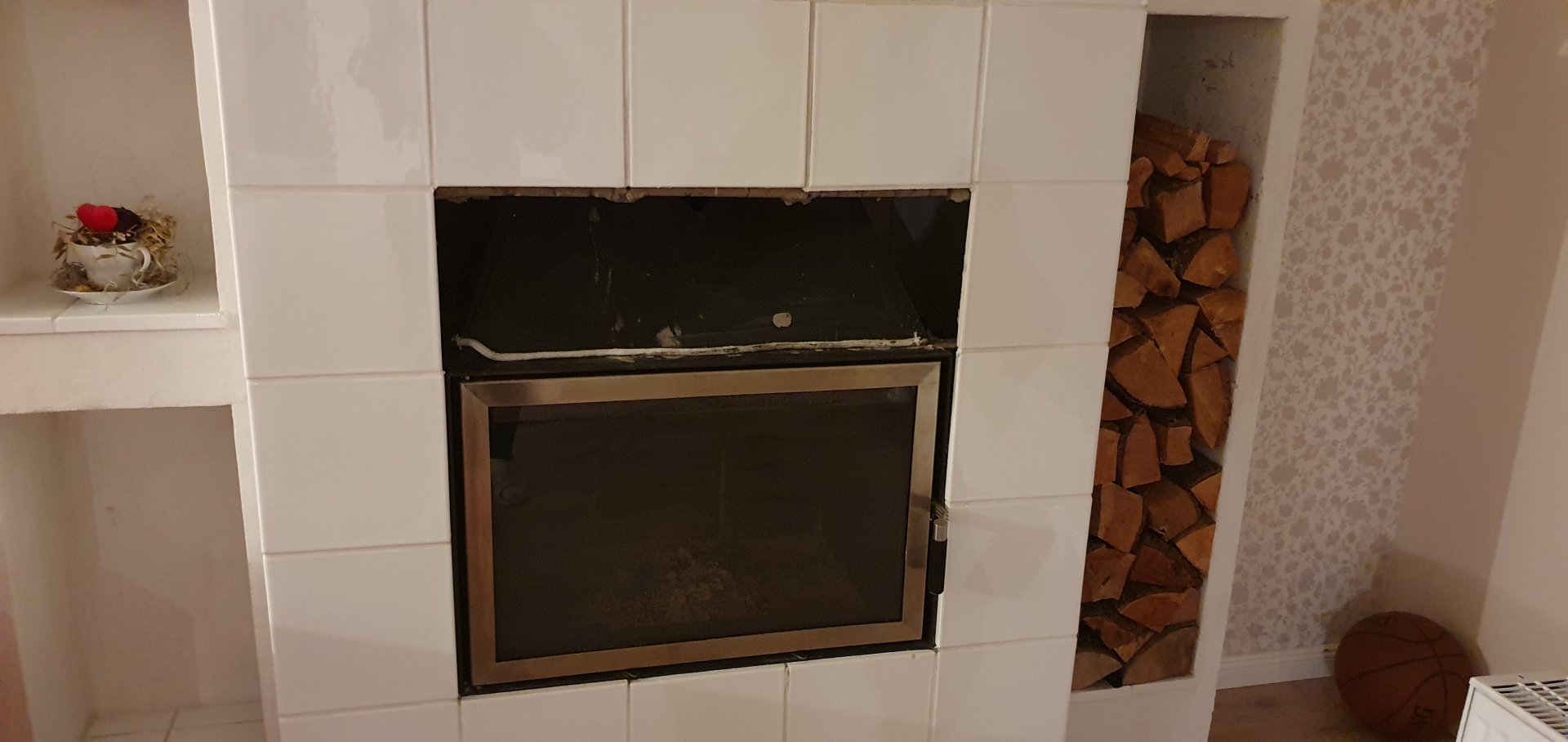

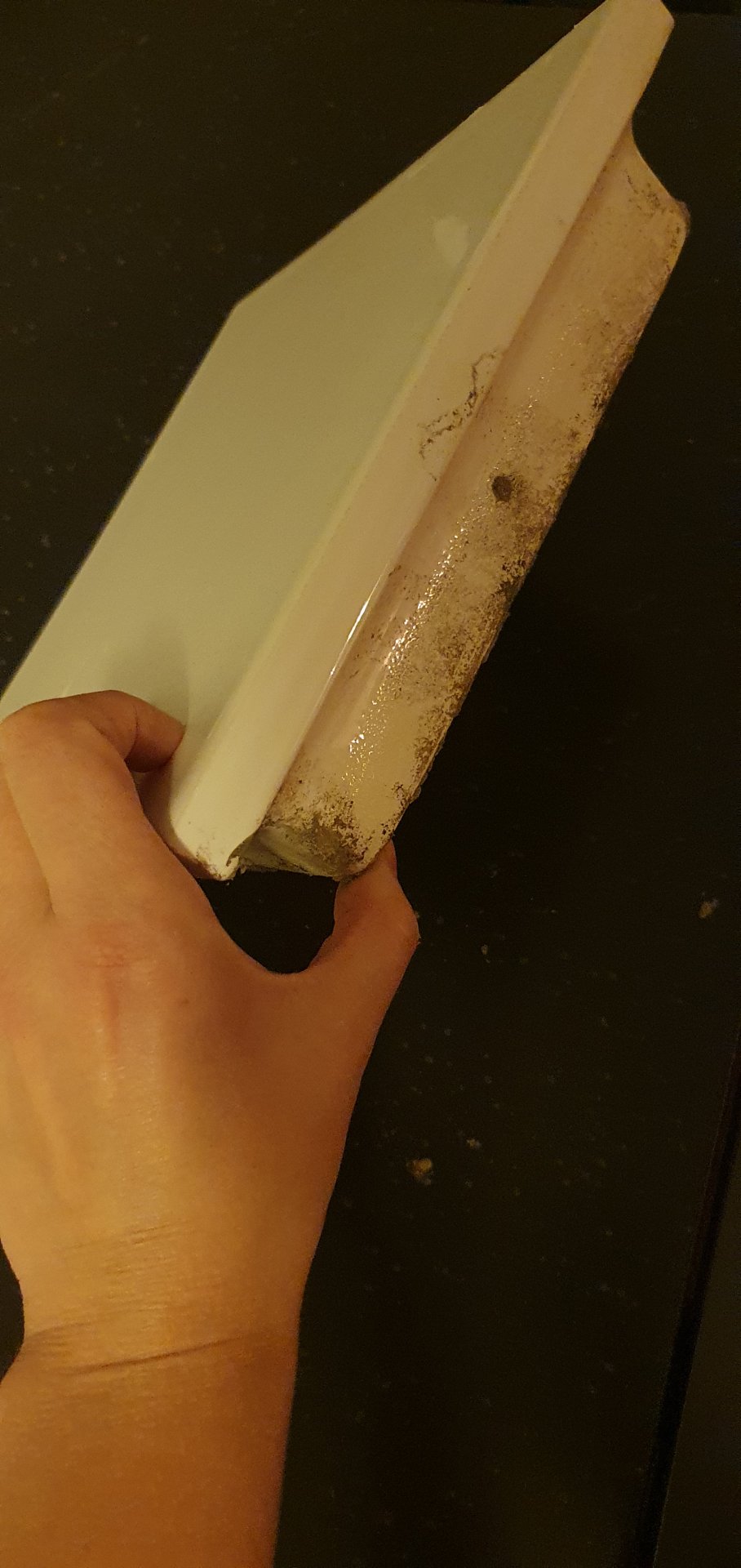

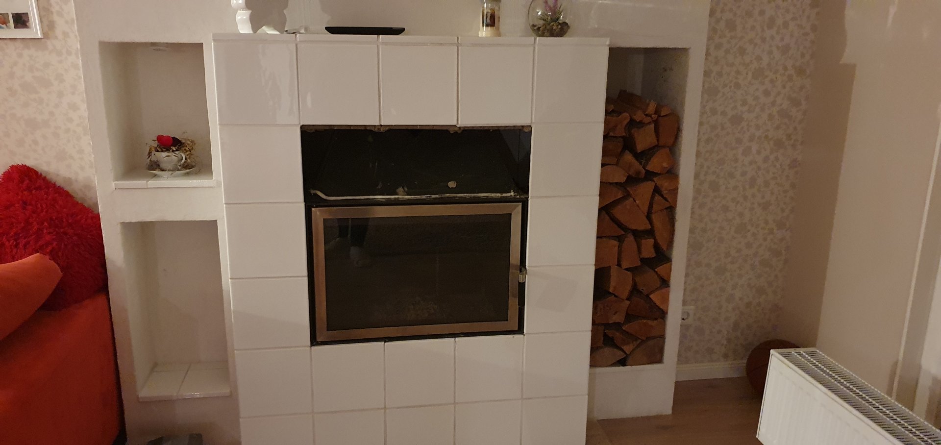

    Ich bräuchte Hilfe mit unserem Kamin. Auf einmal sind 3 Fliesen (ich weiß nicht genau wie diese heißen) runter gefallen. -Fotos anbei
    Weißt jemand wie und mit was diese Fliesen geklebt werden könnten?
    Vielen lieben Dank

    Das Hallo Amalia,
    das sind Ofenkacheln. Diese wurden vermutlich nur mit Silikon-Fugenmasse „angeklebt“. Man sieht auf den Bildern nicht wirklich, wie das gedacht war, aber es gibt Silikon mit erhöhter Temperaturbeständigkeit für Kachelöfen. Damit würde ich die Kacheln wieder fixieren.
    Da die thermische Ausdehnung der Kacheln sich sicher stark von der der Unterkonstruktion unterscheidet, muss eine möglichst große Schichtstärke der Klebung erzielt werden. Also, falls die Kacheln z.B. auf einen Metallrahmen geklebt werden sollen, nicht soweit andrücken bis die Kacheln das Metall berühren, Es muss eine Schichtstärke von ein bis zwei mm Silikon mindestens zwischen Keramik und Untergrund übrig bleiben um Längenänderungen bei Temperaturänderungen elastisch „abzufangen“.

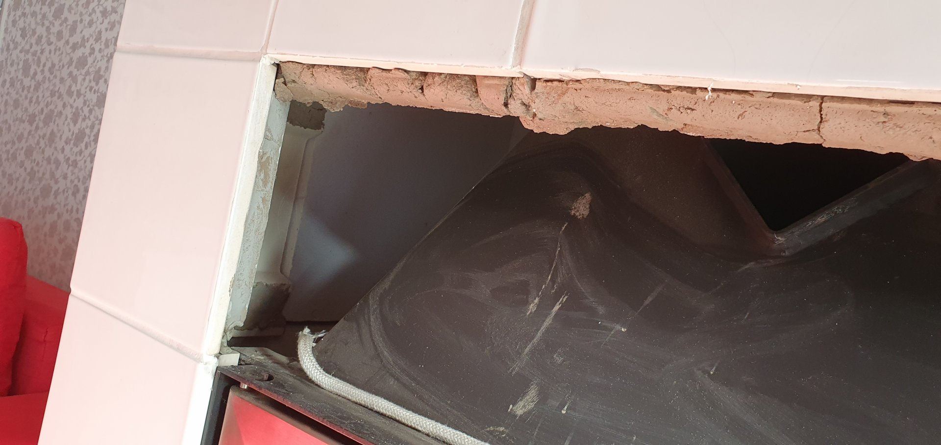

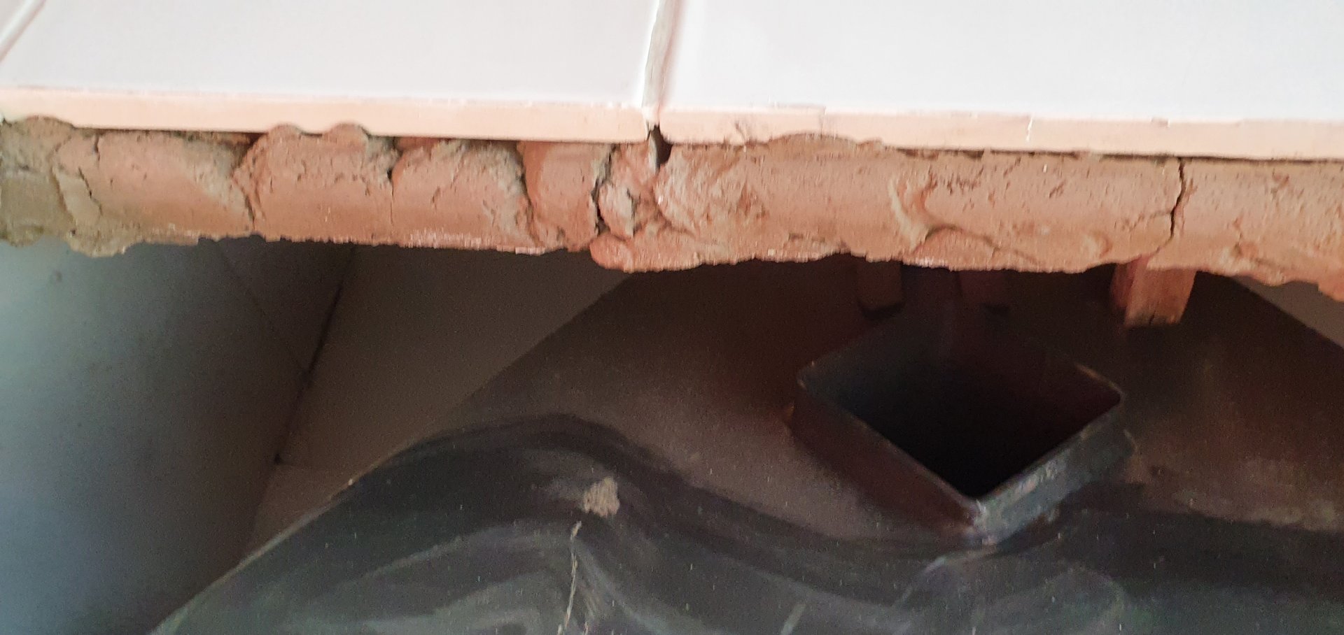

    herzlichen Dank für Ihre Antwort. Die Kacheln wurden nicht auf einen Metallrahmen geklebt..es ist einfach leer. Man braucht noch etwas nebst Silikon richtig?

    ich bin da etwas überfordert. Auf den Bildern sehe ich nur so etwas wie Kleberraupen. Ist das mineralisch, also hart und spröde, oder weich wie Fugen-Silikon? Wenn da noch etwas gebraucht werden würde, müsste es ja noch da sein. Die Dichtschnur im oberen Bild hat mit den Kacheln sicher nichts zu tun. Auf dem unteren Bild sieht es so aus als wenn die Kacheln nur mit Mörtel oder Fliesenkleber an den Kacheln darüber befestigt gewesen wären. Das kann aber nicht halten, da bei Temperaturwechseln spröder Kleber wegen unterschiedlicher Wärmeausdehnung sich einfach ablöst. Unten scheint ja Metall zu sein, welches zu dem Kacheln oben sicher Relativbewegungen beim Aufheizen und auch beim Abkühlen ausführt. Da keine Befestigungselemente zu sehen sind, würde ich die Kacheln tatsächlich mit farbig passendem Silikon für Kachelöfen (gibts im Baumarkt), wie in meinem letzten Beitrag beschrieben, „einkleben“. Ich denke, dass man da auch unten Silikon anbringen kann. Aber vorsichtig arbeiten, damit man nachher möglichst nicht vom Silikon sieht.
