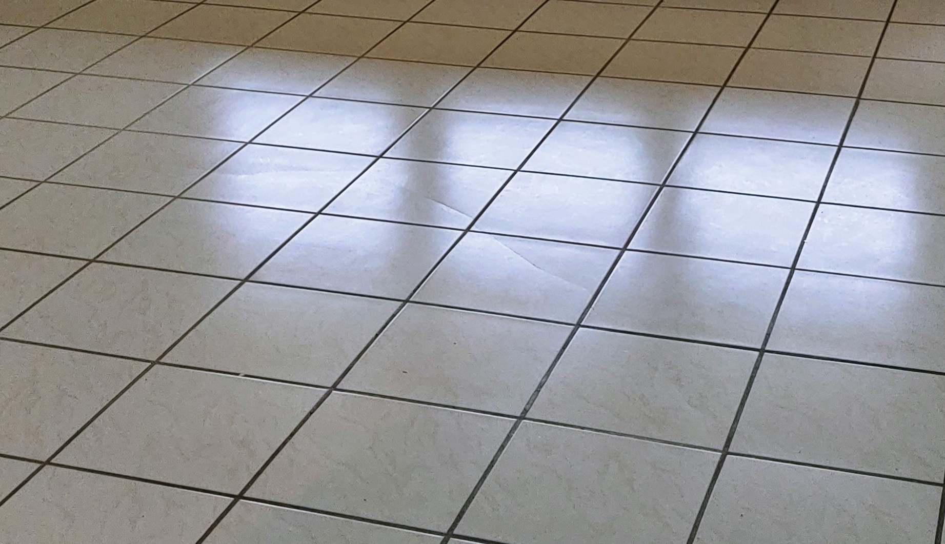

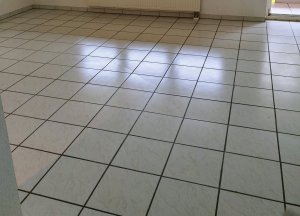

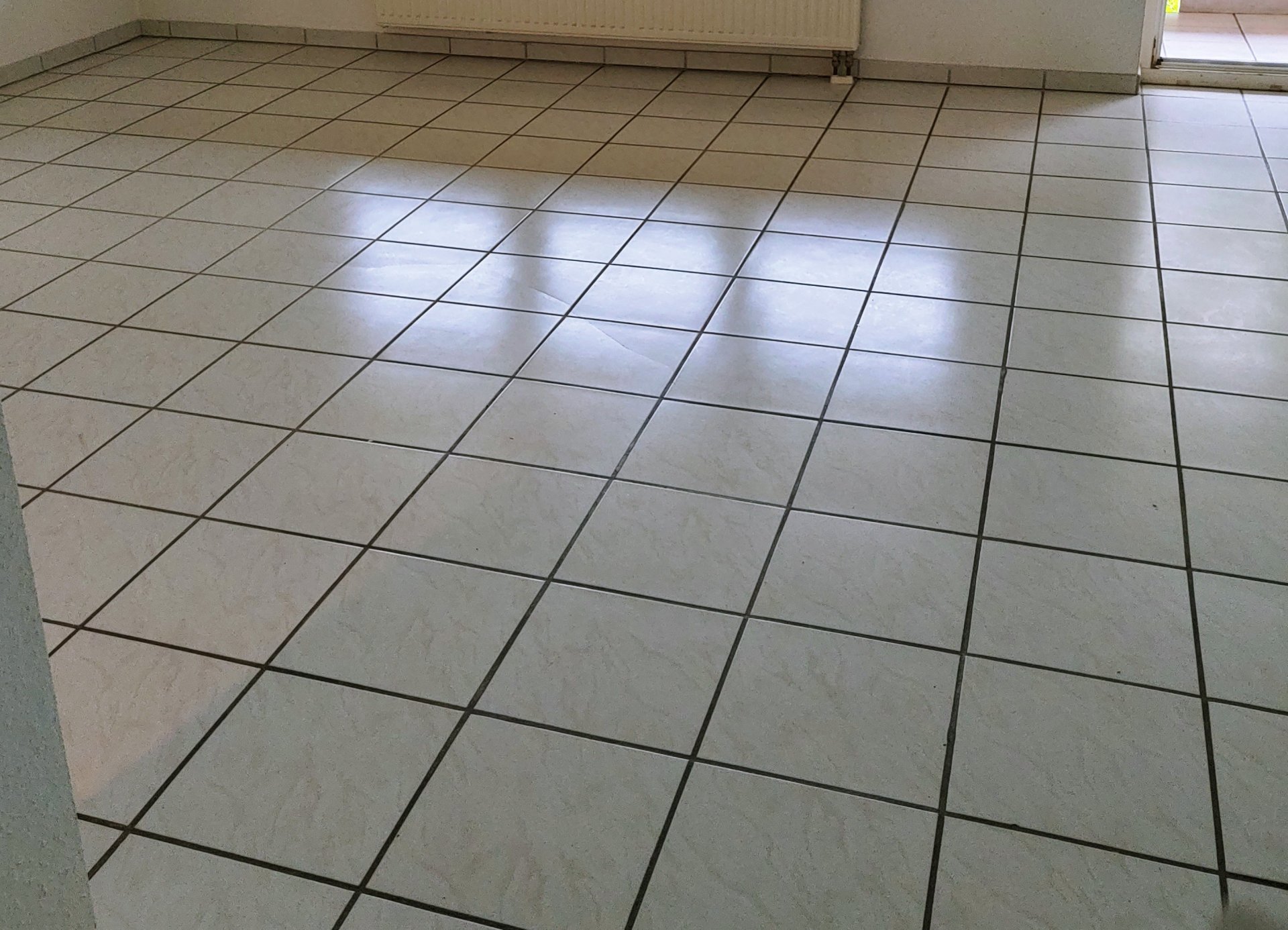

    ichvhabe eine Frage zu einem Fliesenboden. Ich hatte bereits in einem anderen Thread gefragt, ob man hier die Fliesen rausmachen muss, wenn ein Parkett rein soll. Die Ansichten gehen auseinander.
    Meine Frage ist jedoch, da die Fliessen in der Mitte gerissen sind (siehe Foto), ob man davon ausgehen muss, ob hier der Estrich das Problem ist (gerissen?) oder Hohlräume im Kleber unter den Fliesen?
    Was wäre die Konsequenz? Müssten dann die Fliesen raus und der aesteich repariert werden? Gibt es da grobe Kostenabschätzungen?
    Oder ist es möglich Ausgleichsmasse drauf zu machen und den Parkett darüber schwimmend zu verlegen? Oder alternatib wegen der Höhe Vinyl?

    Riss aufschneiden, ohne Klammern vergießen und Nivellieren sollte bei Parkett reichen, sofern die Fliesen noch fest sind. Ich bin aber allgemein kein Fan vom überbauen. Beruflich mach ich das häufiger wenn der Kunde das wünscht, für mich selber aber niemals.

    Ich hätte zwei Räume davon und in beiden Räumen ähnlichen Riss. Im Wohnzimmer würde ich auch überlegen die Fliesen rauszumachen, wenn es nicht zuviel kostet (20 Euro pro qm?...war die Schätzung vom Gutachter). Evt. Könnts ich es auch mit einem Bekannten zusammen machen. Dann brauch ich aber auch einen Container. Im Keller würde ich zum Überbauen mit Vinyl tendieren. Das ist ja auch nicht ao hoch wie Parkett.

    Ich habe vor 2Wochen für 35m2 Fliesen rausstemmen 1Stunde gebraucht. Das Format war das gleiche.
    Boschhammer bei Obi gemietet.
    Entsorgung mit Hänger hat beim Recyclinghof als reiner Bauschutt 15€ gekostet.
    Hab ich vorher auch noch nie gemacht.

    Würde hier auch die Fliesen entfernen. Kann man selbst machen. Stemmhammer mieten, wenn man kenen hat und dann sollte das in 1-2 Stunden erledigt sein. Bauschutt liegt hier bei uns bei 30€ / Tonne. Entweder per Hänger selbst fahren oder n Container mieten. Kostet hier ca 90€ für den Container plus 30€ / Tonne Schutt.
    Ob hier dur der Fliesenkleber mist ist oder auch der Estrich lässt sich so nicht sagen, würde ggf dann hier einmal die eine oder andere Fliese entfernen und naschauen. Sollte der Estrich hin sein, kannste den relativ einfach, wie von SvenvH sanieren und dauert ca 2-3 Stunden.
