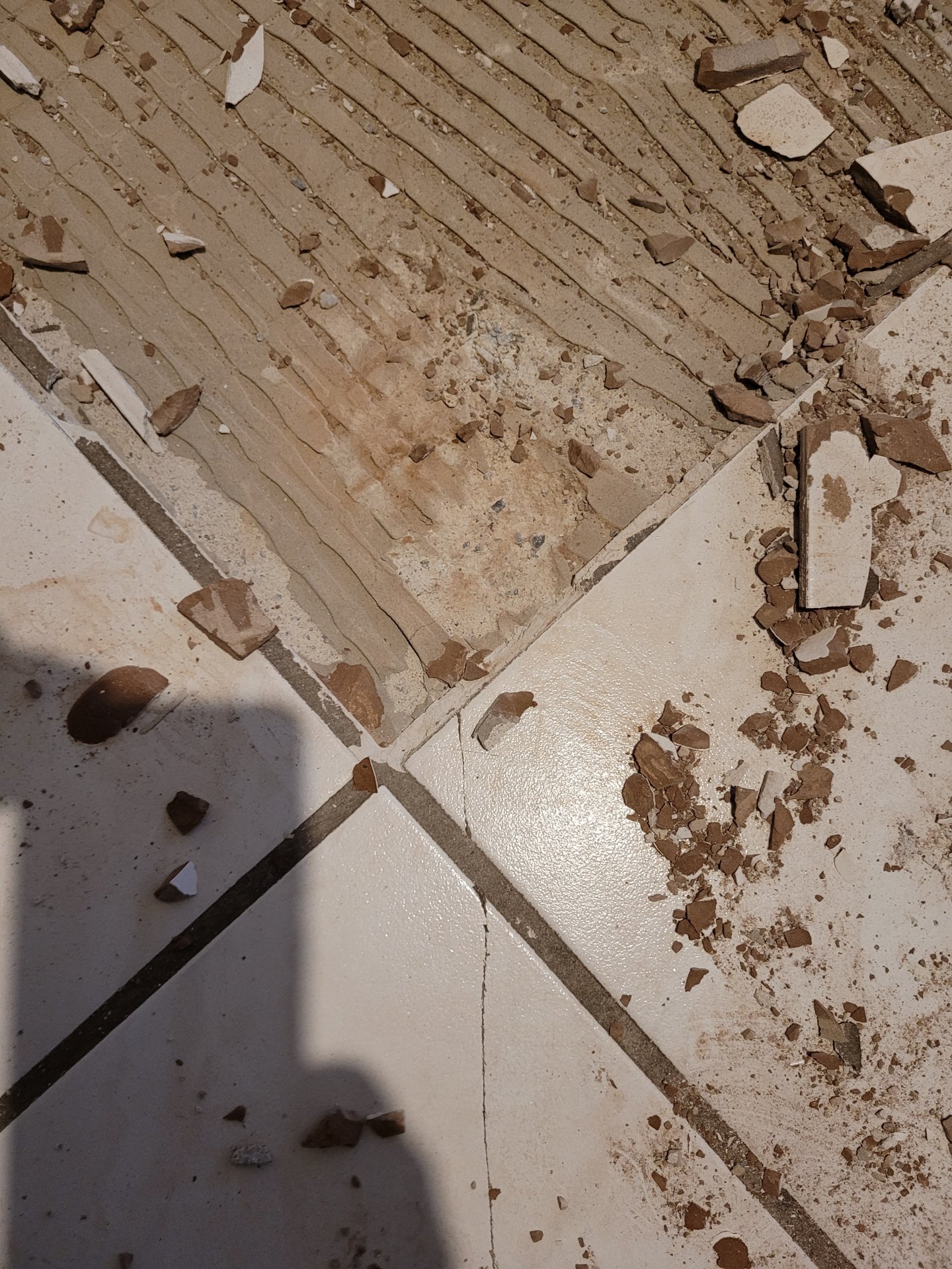

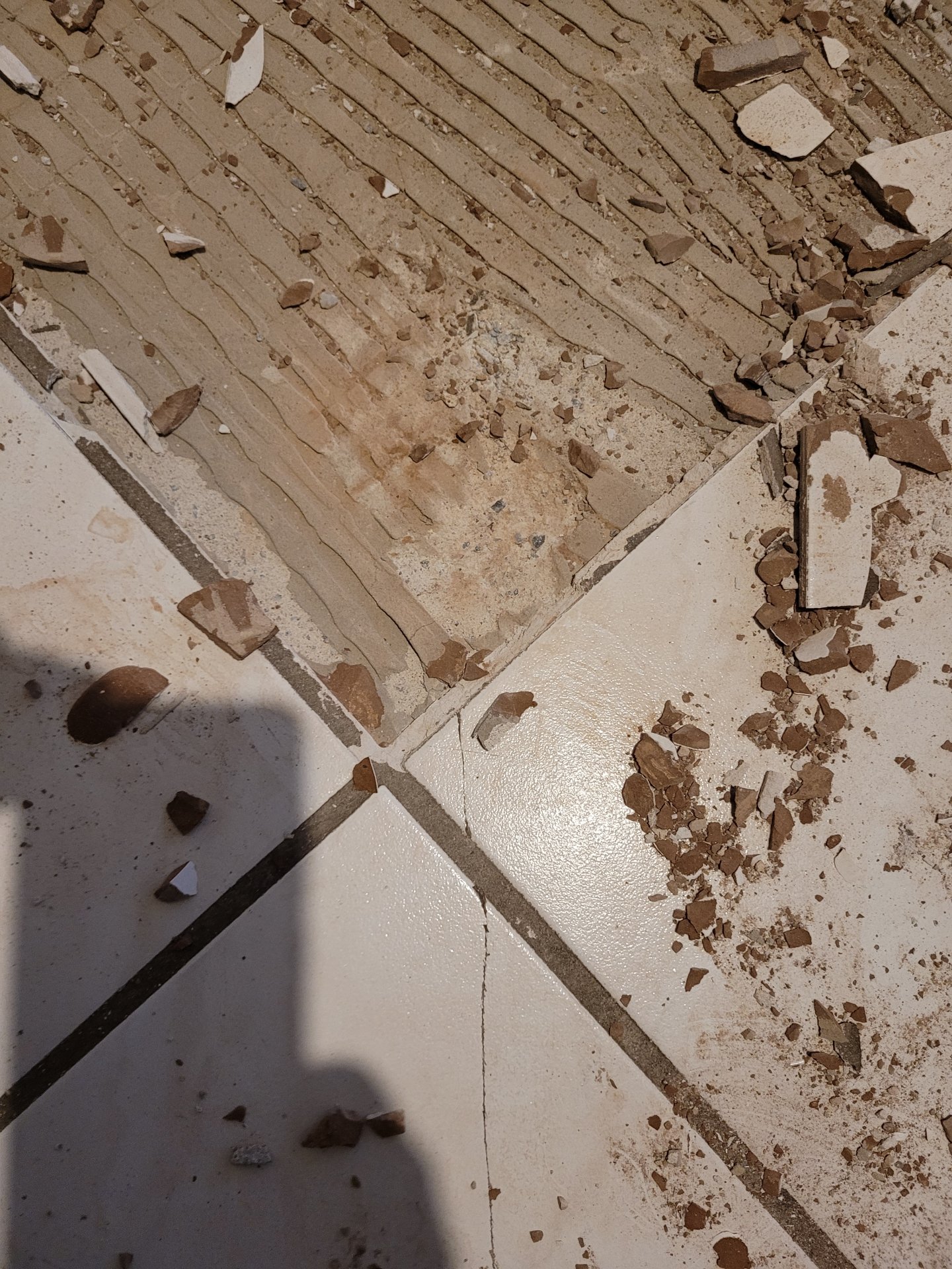

    Heute den ersten Test gemacht...gehen gut raus. Wider Erwarten, aber evt. nich representativ, da es nur ein paar wenige Fliesen waren, ist der Riss nur in den Fliesen nicht im Estrich (siehe Foto).

    Wollte mal ein Update geben. Ich hab Fieber Fliesen komplett rausgemacht. Hab mit einem Kollegen und jeweils einem Bohrhammer 1.5 Tage für insgesamt 100 qm gebraucht. Das fand ich jetzt gar nicht ml so schlimm. Hat sogar Spaß gemacht. Daher haben wir auch deutlich mehr als geplant gemacht.

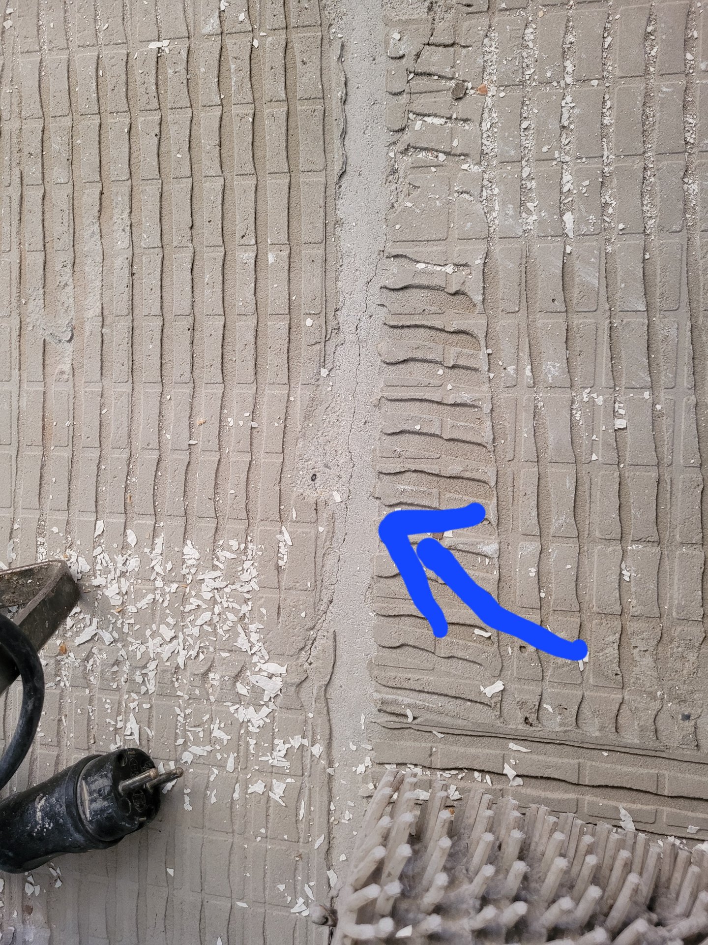

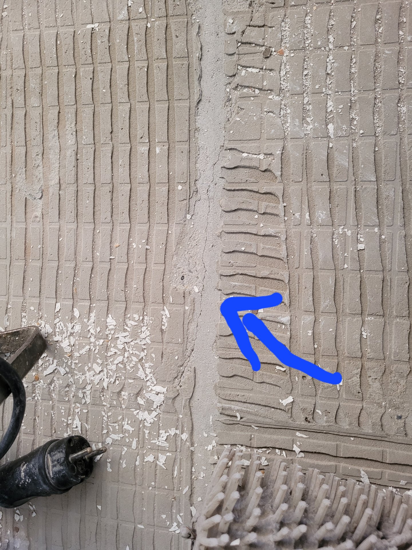

    Jetzt wollte ich ja nochmal fragen...mir liegt persönlich die verklebte Variante mehr...auch wenn der Bodenleger schwimmend bevorzugt. Kann ich grundsätzlich von ihm trotzdem , dass er verklebt? Notfalls kann er wahrscheinlich den Auftrag ablehnen oder? Ich würde schon gerne mit ihm zusammenarbeiten, da wir jetzt schon viel zusammen zu tun hatten und er auch die Malerarbeiten anbietet. Gegebenenfalls müsste ich dann wahrscheinlich auf die Gewährleistung verzichten oder?
    Ich setz hier nochmals ein Foto vom Riss im Estrich im Anhang ein (blauer Pfeil)..interessanterweise geht der Riss teilweise unterm Fliesenkleber durch, ist also vor dem Fliesenkleber schon drin gewesen? Der Riss ist nicht sehr breit, aber geht schon von der Ausdehnung von der Mitte des Raumes zum Rand. Sind die Sorgen berechtigt? Verharzen kann man diesen doch sicher vermute ich .

    Kann er, aber Gewährleistungsverzicht nein!
    Ja .
    Hast du FbHz?
    Egal ob schwimmend oder verklebt, jetzt muss egalisiert werden, auf diese ' Piste 'verlegt niemand.

    Hatte heute mit ihm gesprochen. Der Boden wird abgeschliffen und dann egalisiert. Den Riss würde er verharzen. Er meinte wir können Verkleben, aber es bleibt halt ein Risiko, weshalb er uns zur schwimmenden Verlegung geraten hatte. Wäre aber für ihn beides Ok. Wir haben jetzt gesagt dass wir erstmal Schleifen und säubern und dann nochmals dem Boden gemeinsam anschauen und dann entscheiden.
