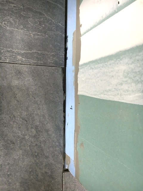

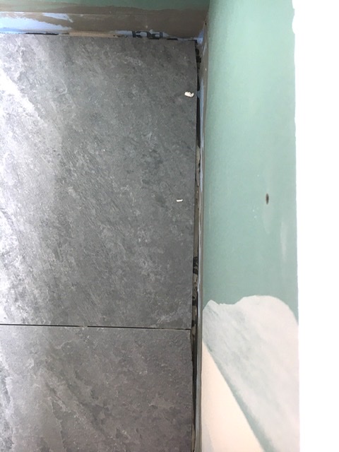

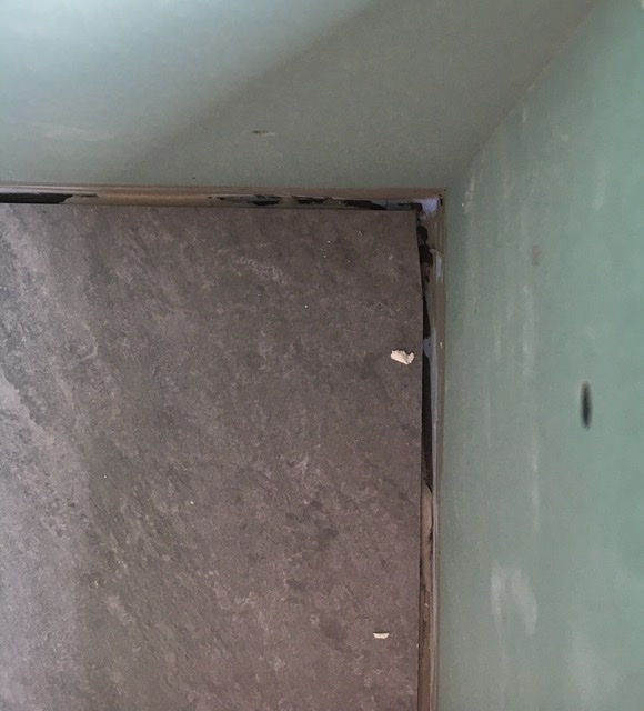

    Wir bauen gerade neu, und große 120x60 Fliesen wurden gerade im Bad verlegt, aber noch nicht verfugt.
    Uns sind mögliche Unregelmäßigkeiten aufgefallen:
    Die Kanten an der Wand sind teilweise schräg an den Ecken geschnitten, fast wie freihändig. Es entstehen klaffende Spalten zur Wand von bis zu knapp 1,5 cm.

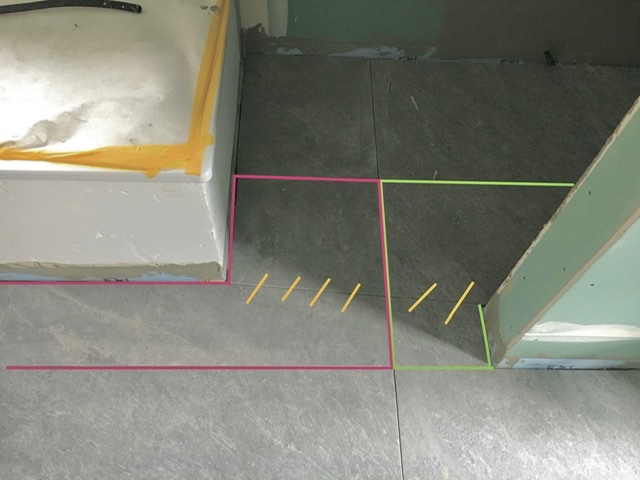

    Bein Eintritt in die Dusche wurde die Fliese schräg zerstückelt eingebaut, gibt es dafür einen offensichtlichen Grund, den ich nicht sehe? Das Bild hat Markierungen, wie wir uns den Schnitt eigentlich vorgestellt hätten.
    Für eine Einschätzung wäre ich dankbar.

    Die Fugen an den Rändern wird man nicht mehr sehen, wenn die Sockelfliese geklebt sind.
    Den Diagonalschnitt beim Eingang Dusche würde ich nicht akzeptieren.
    Anscheinend fehlt wie fast immer der Verlegeplan.

    Vielen Dank für die schnelle Antwort. Da soll wohl eine Bewegungsfuge sein unter der Schrägfuge bzw. der Duschboden verläuft da abfallend zum Auslauf hinten rechts (nicht im Bild), dann müssen wir‘s wohl akzeptieren... hab ich nicht bedacht.

    Die Bewegungsfuge hätte der Estrichbauer aber nicht unbedingt schräg machen müssen

    Je nachdem ob das eine durch die Decke gehende Fuge ist hätte die auch verharzt werden können.
    Besonders bei großen Fliesen sollte immer ein Verlegeplan erstellt werden.
    15 mm Wandabstand ist schon recht groß, wieweit die Fuge abgedeckt wird hängt von der Dicke der Wandfliesen ab.
    Unschön wären dadurch notwendige Breite Silikonfugen
  6. #6 RobertJ, 08.06.2020
    RobertJ
    RobertJ
    08.06.2020
    Ja das mit dem Abstand habe ich auch gedacht. Danke, werde ich im Auge behalten.
