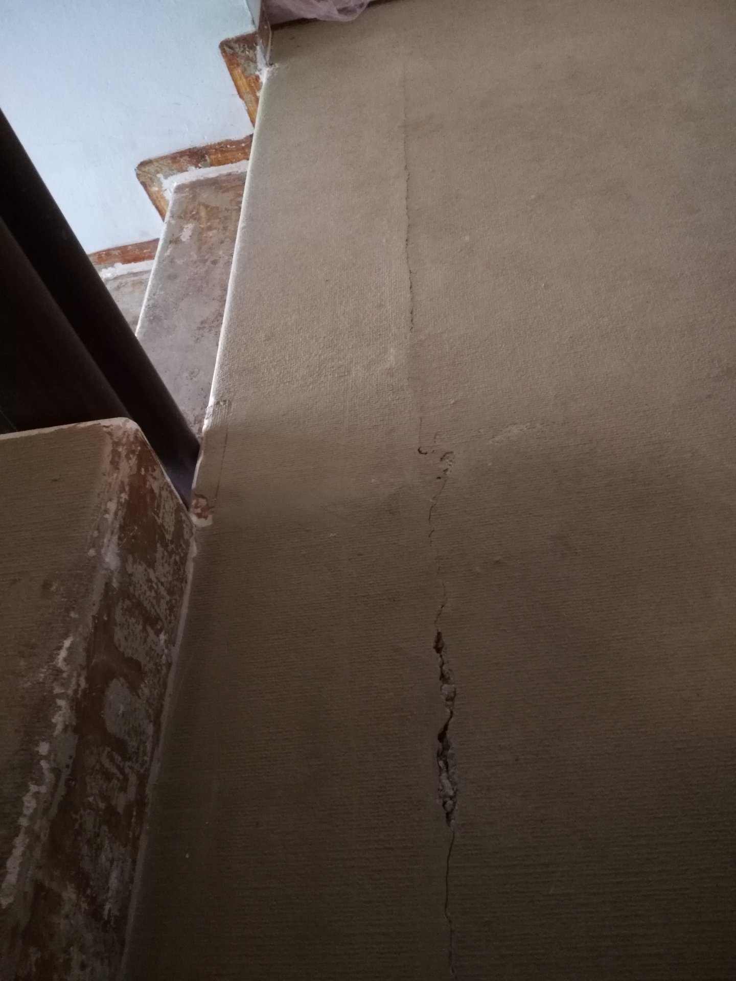

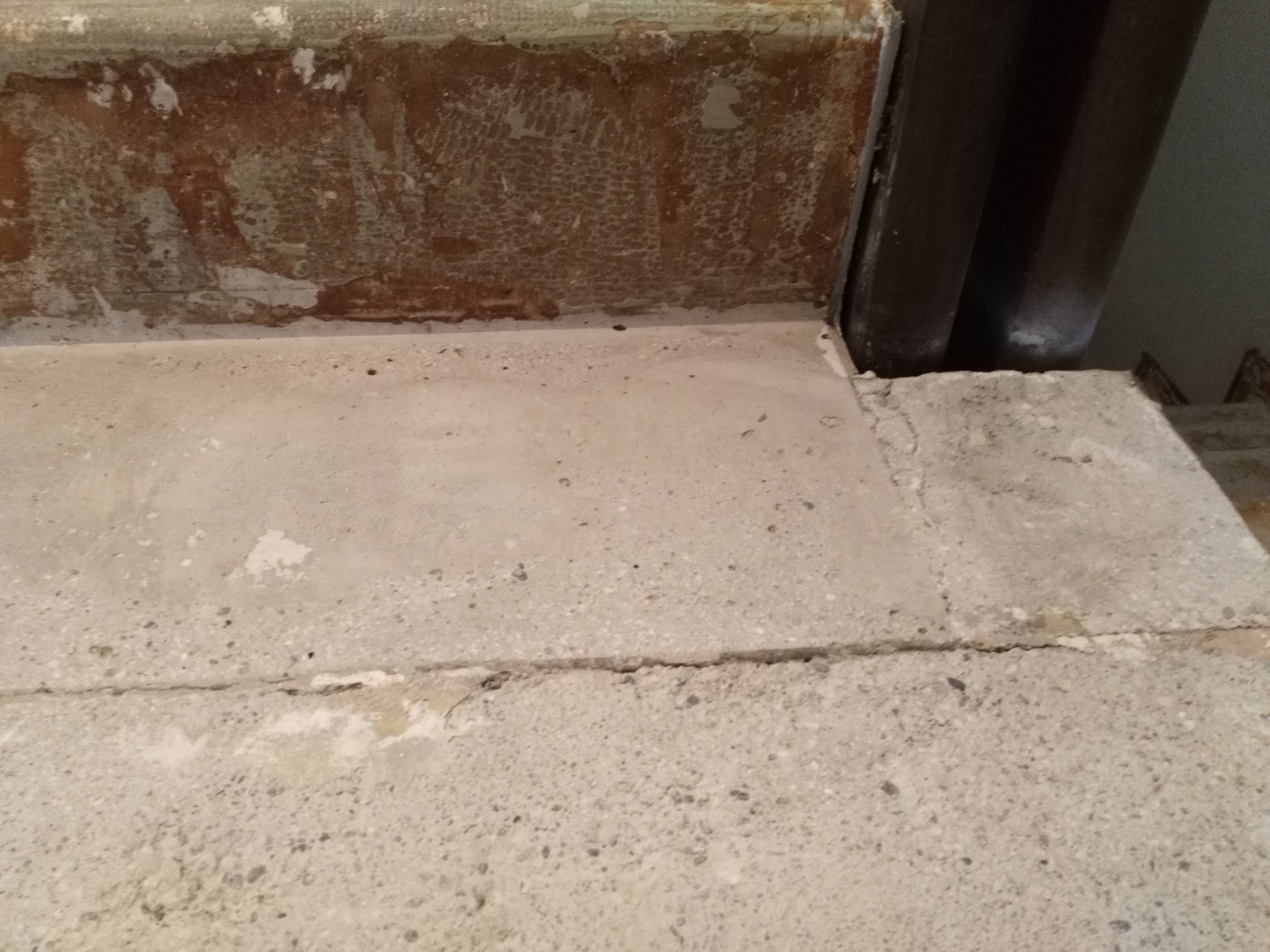

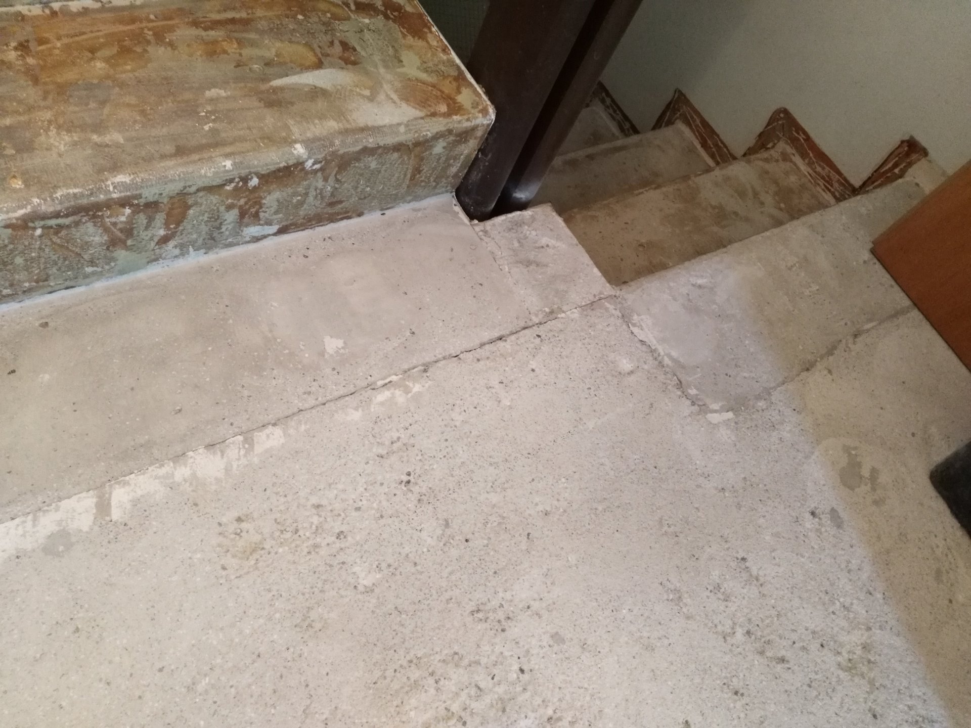

    bei uns im Haus soll ein neuer Bodenbelag ins Treppenhaus (Split Level Haus, Baujahr 1984), d.h. 4 Treppen mit jeweils 7 Stufen und die 4 Vorplätze. Die Treppen sind Fertigelemente aus Beton, die somit jeweils auf Breite einer Trittstufe Bestandteil der Vorplätze sind (siehe Foto). Daran schließt dann ein schwimmend verlegter Estrich an, der allerdings an die Betontreppenelemente direkt anschließt. Wie zu sehen ist und wohl auch nach so vielen Jahren zu erwarten war, sind hier Risse entstanden. Da bis auf eine Ausnahme auf Treppe und Vorplätzen Teppichboden verlegt waren, sind die Risse bisher nur im Eingangsbereich (Fliesen gerissen) aufgefallen.
    Da wir großformatige Fliesen verlegen wollen, wäre es schön, diese Übergänge ohne Fuge zu fliesen.
    Kann man das irgendwie mit Gießharz, Estrichklammern und Entkopplungsmatte riskieren oder macht es keinen Sinn und dieser Bereich muss zwingend mit einer Dehnungsfuge gefliest werden ?
    Über fachkundige und konstruktive Antworten würde ich mich sehr freuen.
    Grüße, Michael.

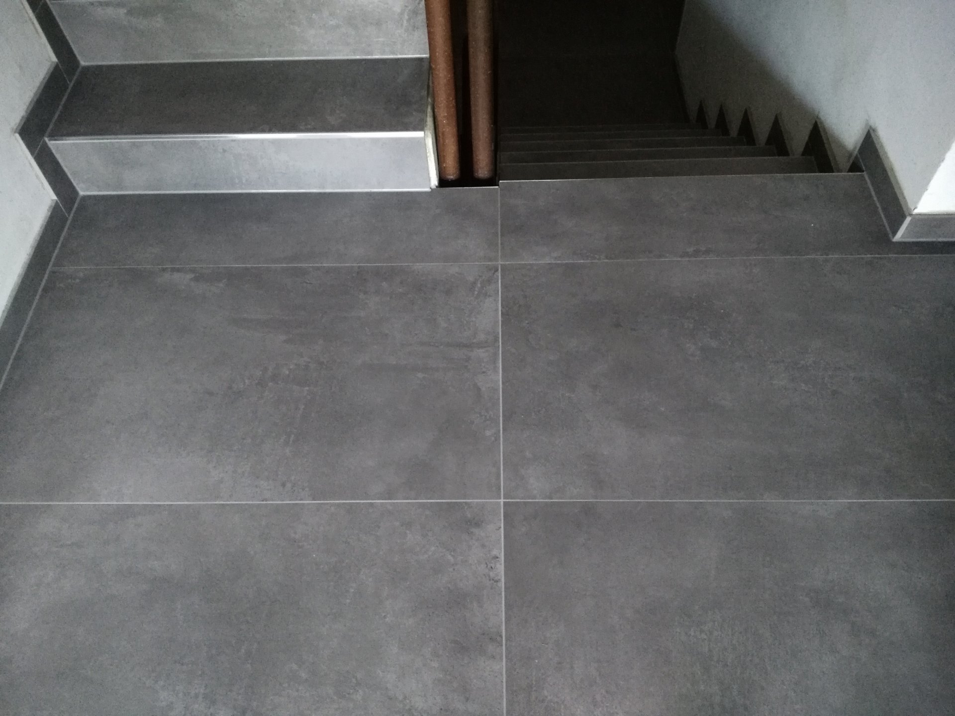

    ich habe mich letztendlich dafür entschieden, die Fliesen mit Dehnungsfugen an den Übergängen zu legen.
    Sieht vom Gesamtbild dadurch nicht ganz so schön aus, ist aber ok.
    Möglicherweise hätte es auch mit Harz, Klammern, Entkopplungsmatte etc. viele Jahre keine Risse gegeben (Fliesendicke 1cm). Aber ich wollte das Risiko nicht eingehen.
    Grüße, Michael.

    Sieht jetzt so aus

    Sieht doch gut aus.
    Bei dem großen Format wäre mir das Riss-Risiko auch zu groß. Die Später mal austauchen müssen wäre ja sehr aufwändig.
    Aktuell plane ich aber auch bei meinen 30x60cm mit Dehnungsfuge.
