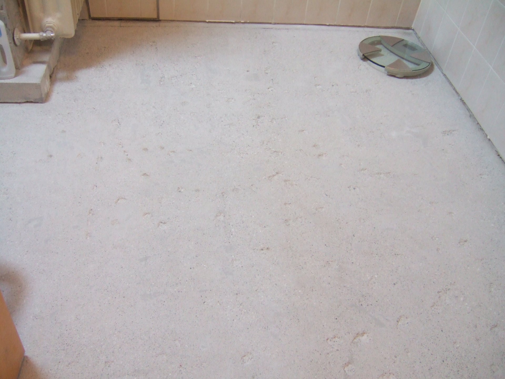

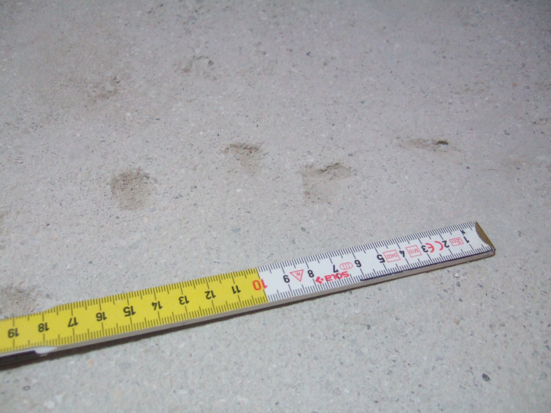

    Hallo nochmal,
    ich habe die alten Fliesen rausgerissen und den Fliesenkleber abgeschliffen. Jetzt ist der Betonboden im Bad ca. 20mm tiefer als der Laminat im Flur. Leider habe ich mit dem Meißel viele kleine Löcher in den Boden geschlagen, als ich die alten Fliesen entfernt habe:
    Hat es Sinn, mit Bodenausgleichsmasse eine ebene Fläche zu schaffen? Oder ist es besser, beim Fliesenlegen einfach etwas mehr Fliesenkleber zu verwenden um die Löcher aufzufüllen?
    Die untere Fliesenreihe an der Wand würde ich natürlich wegmeißeln, bevor ich die Bodenausgleichsmasse auftrage.
    Danke
  16. #16 petra345, 17.09.2018
    5.207
    1.014
    Die Löcher werden automatisch mit Fliesenkleber aufgefüllt.
    Viele einzelne Schichten bilden Zonen, die sich auch ablösen können und machen mehr Arbeit.
