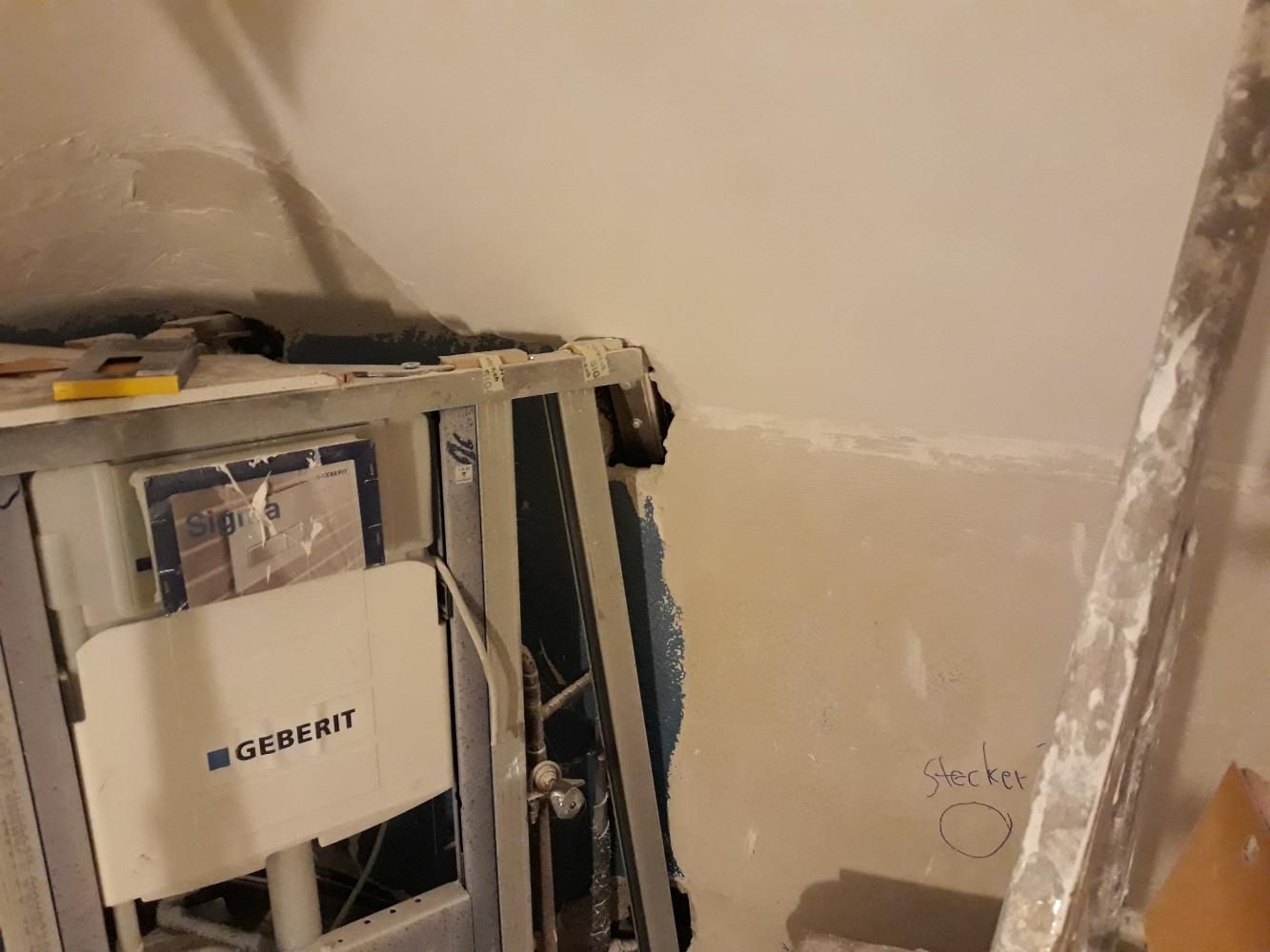

    Hallo liebe leute,
    ich möchte gerne an unterschiedlich hohen Flächen Fliesen anbringen.
    Das Ständerwerk auf dem Bild liegt genau in einer Dachschrägen Ecke und ist die höchste Wand.
    Rechts daneben würden die Fliesen ca 15 cm tiefer enden, weil dort die Dachschräge beginnt. Die Fliesen sollen 30 x 60 cm sein. Normalerweise klebt man die Fliesen ja so, dass die obere Kante nicht geschnitten ist.
    Wie würde der Profi das machen?
    Danke und liebe Grüße

    Die meisten Profis würden dir nach dem Baustellentermin ein vollkommen überteuertes Abwehrangebot machen...
    Wie auch immer, ich würde da oben eine "Fliesenschiene" nehmen und dann nach dem Ausfugen der Fliesen evtl noch nach oben anspachteln oder eine kleine Acrylfuge+Anstrich machen, müsste man dann kucken wie es nach dem Fliesen aussieht.

    Danke für Deine Antwort,
    Aber selbst bei einer Fliesenschiene sieht man doch, dass die Fliese geschnitten ist.
    Ich habe keine Fliesenschiene gefunden, mit der man die schnittkante kaschiert.

    Man kann die Kante exakt schneiden und die kleinen Unebenheiten schleifen, dann die Fliesenschiene gerade ansetzen und die Fuge ausfugen, sieht einigermaßen gut aus wenn man es gut kann... Es gäbe auch noch die Möglichkeit den Fliesenspiegel zu planen, da braucht man dann aber hier und da etwas Platz und man muss das vorher tun, ist also schon gelaufen...

    Generell ist es kein Problem am Fliesenprofil eine Schnittkante zu haben. Warum auch? Manchmal lässt sich das nicht vermeiden. In der Dachschräge schneide ich die Fliesen etwas länger ab und schleif die Kante von hinten schräg an. So schließt die gut an die Schräge an und kann ohne weiteres mit Acryl versiegelt werden.

    Ich würde den Drempel vorziehen bis er die gleiche Höhe hat.
