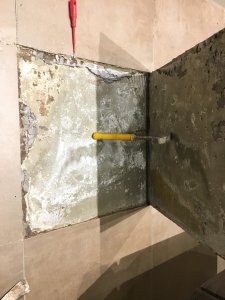

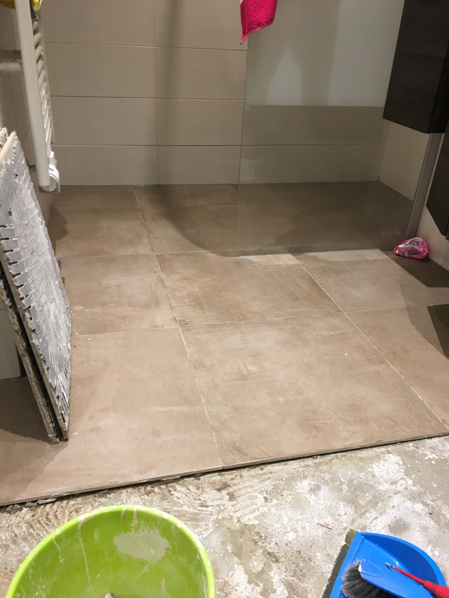

    Hallo brauche eure hilfe, habe vor ca. 4 jahren die erdgeschoss wohnung erneuert, neuer estrich mit fußbodenheizung... leider slle fliesen im bad locker, und das ganze zieht sich schon in den Gang.

    Beschreib mal den Bodenaufbau genauer. Gibt es irgendwo vielleicht ein Leck?

    Hast Du eine Abdichtung unter dem Fliesenkleber gemacht/machen lassen?
    Bodentiefe, geflieste Dusche?

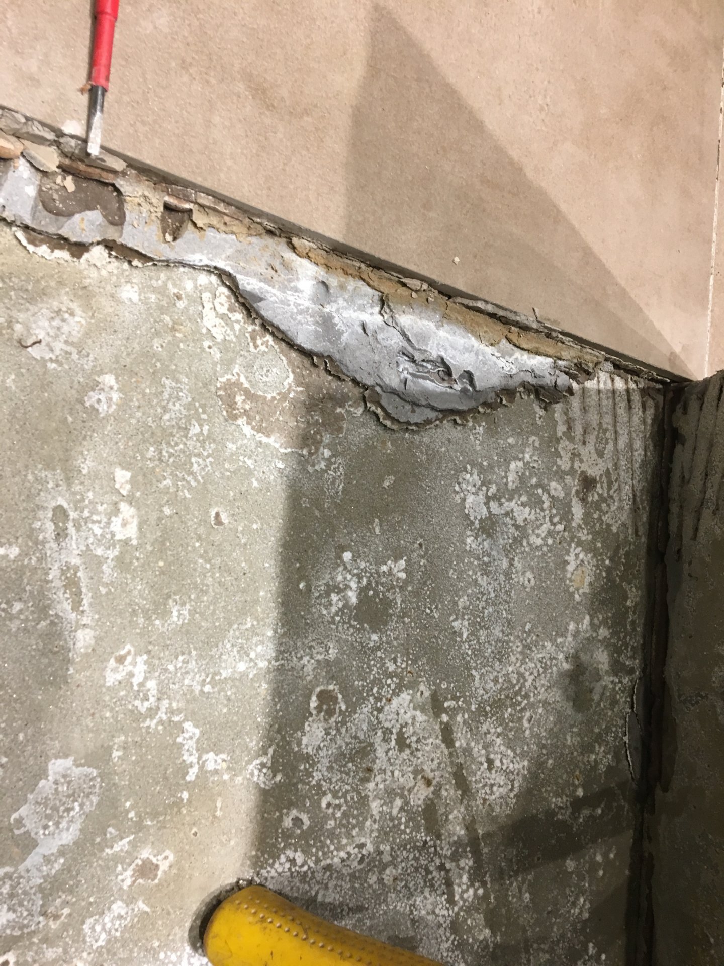

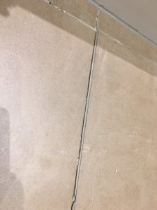

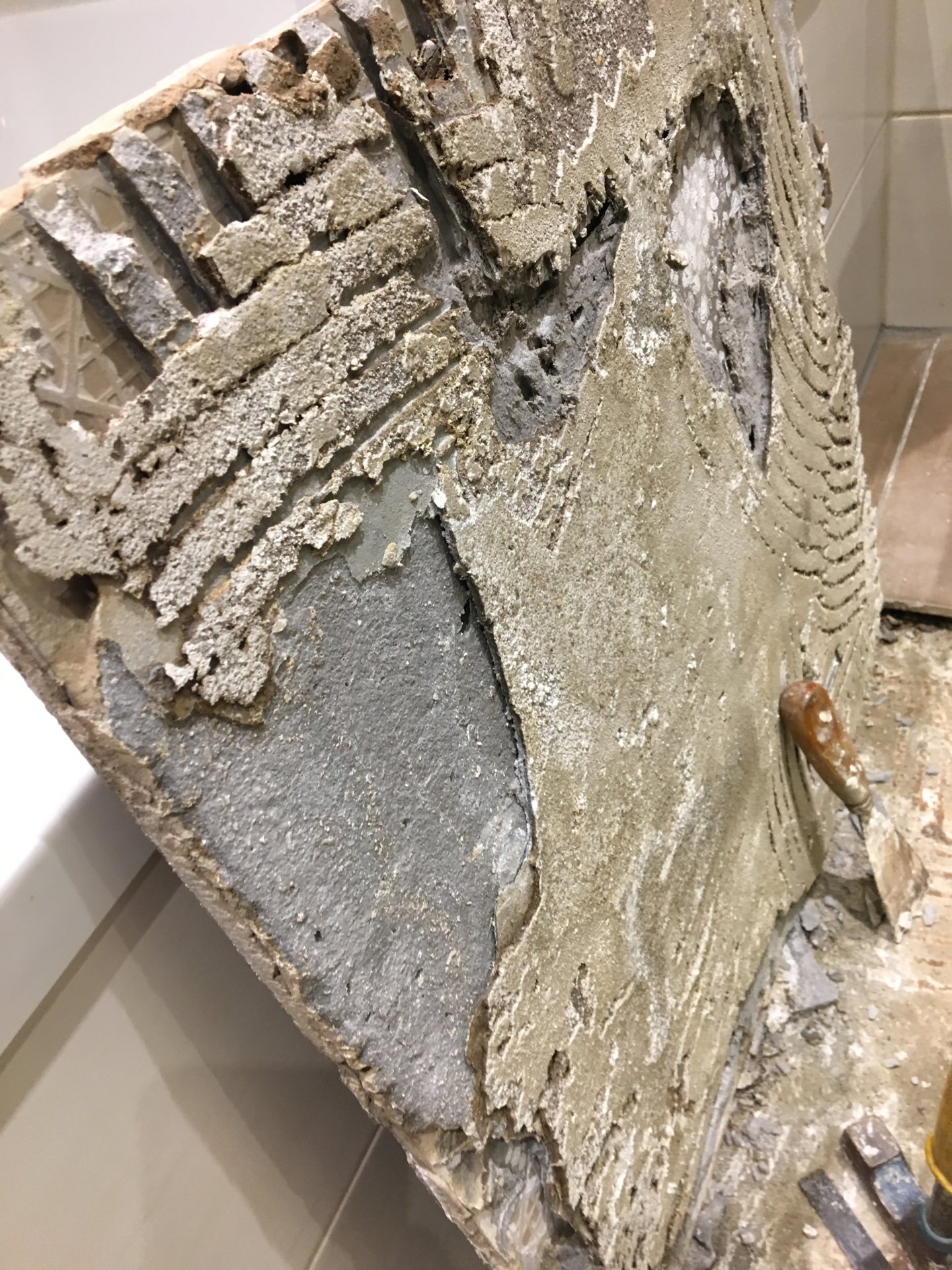

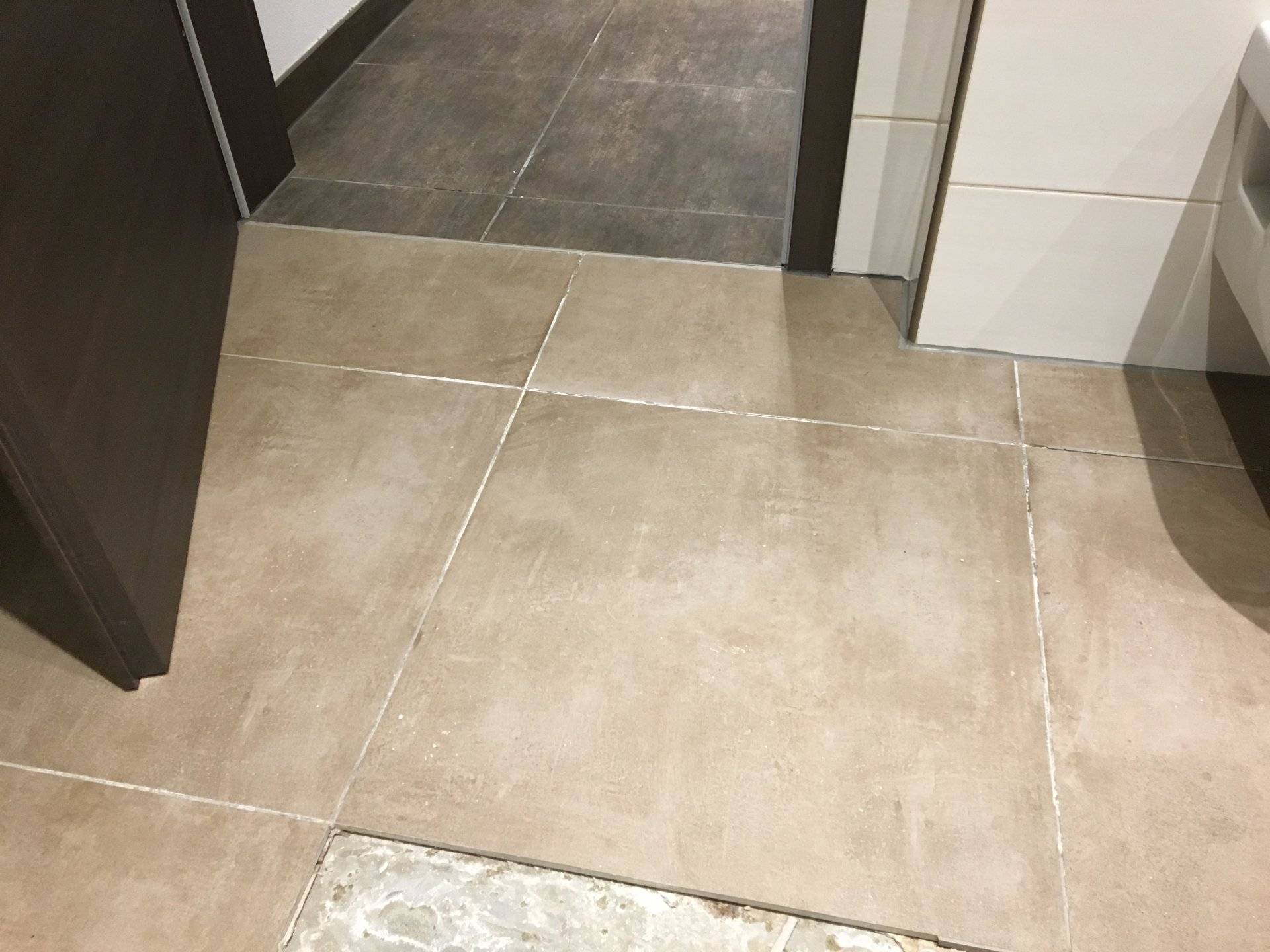

    Ja es gibt eine begehbare geflieste dusche ... hier noch ein paar Bilder bei der abgenommenen flise hängt sogar der estrich dran

    @TE: Ja, hast Du nun den Boden und vor allem die Dusche korrekt abgedichtet VOR dem Fliesen? Und wenn Du meinst ja, wie?
    Übergang zum Flur sieht optisch schon mal gruselig aus - war das ein gelernter Fliseur?

    Ich denke nicht das dies ein Abdichtungsproblem darstellt, ganz ausschließen geht ja nicht-vllt weis der TE noch was verarbeitet wurde also als Kleber und Dichtung ....das Wasserbild ist sicher vom Unterlaufen bzw Hinterlaufen...ich sehe auch keinen Estrich ausgerissen .. hmmmm

    die dusche wurde nur mit einer Dichtmasse versehen... ich denke auch das es an der dusche liegt. als fliesenkleber wurde ein flexkleber verwendet

    Ist da wirklich abgedichtet? Sieht auf dem Bild wo die Wandfliese fehlt nicht so aus.
    Ich habe leider gerade auch so einen Fall bei 23 Bädern mit Solnhofner Juramarmor. Der Fliesengutachter hat erstmal Proben genommen, die Auswertung fehlt noch.
    Aber in dem vorliegenden Fall könnte es durch permanenten Diffusionsdruck wegen rückseitiger Durchfeuchtung verursacht sein. Eventuell nicht genug imprägniert und falscher Kleber und falsche Fuge.
    Da kommt einiges zusammen.

    Was für Estrich wurde denn genommen? Zementestrich klebt da ja nicht so einfach dran.

    Die Wände der Dusche auch abgedichtet? Welches Produkt? Übergang Boden zu Wand ohne Band?

    Wo seht ihr da immer Estrich dran an der Ceramic ich nicht... :confused:

    Aber ich sehe keinen Estrich auf dem Bild anhängend oder anhaftend...

    Hängt da vielleicht die Flüssigabdichtung an der Fliese? Estrich nicht grundiert oder zu staubig?
    Hast du die Estrich-Feuchte vor dem Verlegen messen lassen?

    Ja die hängt da iwie dazwischen, laut dem Foto
    Ceramic - Kleber-Abdichtung--... und etwas undefiniertes ( was aufgrund der Kammstruktur eigentlich kein Estrich sein kann, ausser da ist was gespachtelt oder ausgebessert wurden)
