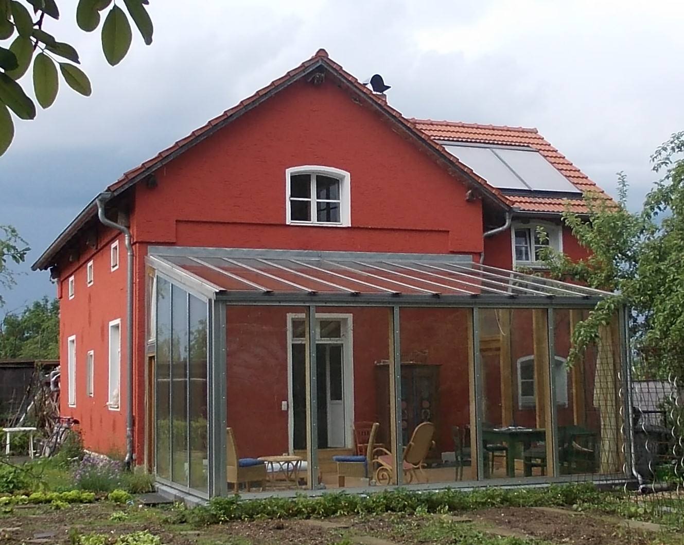

    Also Frostschäden würde ich nach wie vor ausschließen. Der Wintergarten (siehe Anhang) steht in Regensburg an der Donau, hat Isolierglasscheiben und der Keller ist gedämmt.
    Allerdings wird er im Sommer auch sehr heiß, das war letztes Jahr besonders heftig. Von daher können diese Themperaturschwankungen schon eine Rolle gespielt haben, in Verbindung mit der fehlenden Dehnfuge und eventuell alterndem Kleber (haftet noch gut am Beton, aber nicht mehr an den Fliesen).
    Wenn das Schrumpfen des Betons schon nach 2 Jahren zur Ruhe kommt, müsste ich eigentlich beim Neuverlegen der Fliesen nur die Themperaturschwankungen mit einer Fuge auffangen. In welchem Abstand wären solche Fugen sinnvoll (Bodenfläche 4,6 x 6,0m)?
