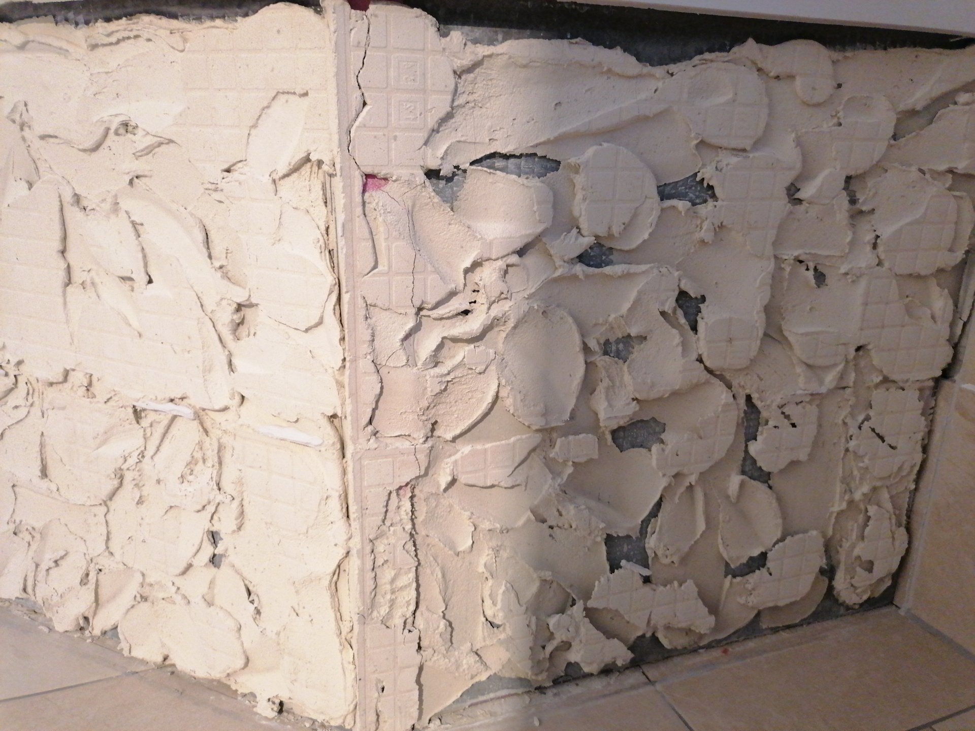

    Wir haben eine Acrylwannen, welche mit einer WediPlatte unterbaut ist. Hierauf hat der Fliesenleger sehr dick (bis zu 1,5 cm) Fliesenkleber aufgebracht. Diesen jedoch nur punktuell. Jetzt haben sich alle Fliesen gelöst. Auf den gelösten Fliesen sind kaum Kleberreste. Nun meine Frage:
    Wie dick darf S1 Kleber aufgebracht werden?
    Ist punktueller Kleber zulässig?
    Kann es falscher Kleber sein, da kaum Rückstände auf den Fliesen?
    Grundsätzlich geht es uns um die Frage, ob ein Mangel vorliegt. Gerne kann ich auch Bilder hochladen.

    Eine punktuelle Verklebung ist nicht gestattet. Ist der Untergrund uneben muss dieser im Vorfeld gespachtelt werden. Der s1 ist ansonsten ein guter Kleber.

    So sieht die Verklebung aus. Der Untergrund ist 100% plan durch die WediPlatte

    Na dann kannst Du Dich jetzt streiten oder einem anderen Fliesenleger beauftragen.
  10. #10 Fabian Weber, 29.04.2021
    16.299
    6.461
    Haha, an der WEDI-Platte liegt es ja wohl nicht :)

    :mega_lol:Das kann ja auch nicht halten. Gewährleistung bei Fliesenarbeiten beträgt 5 Jahre.

    Naja die Platte wurde ja offensichtlich auch in der falschen Stärke gesetzt, oder warum muss man da so drauf schmieren damit es bündig wird ?
    wegen dem pipifax einen Rechtsstreit? Ich weiß nicht .... anderen Fliesenleger suchen und einmal neu inkl Platte
