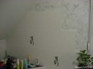

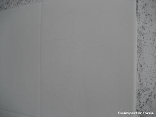

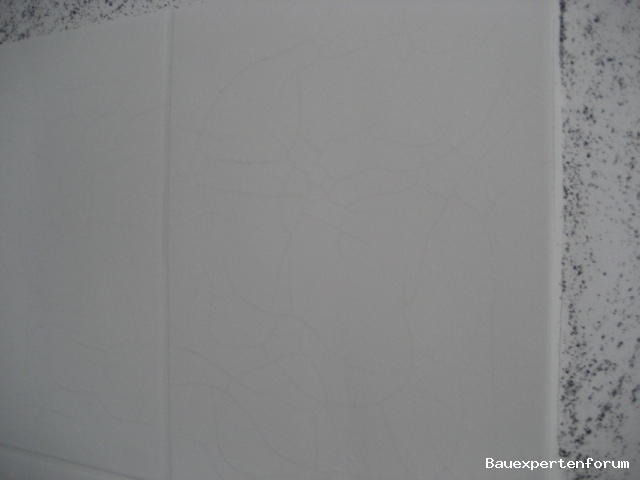

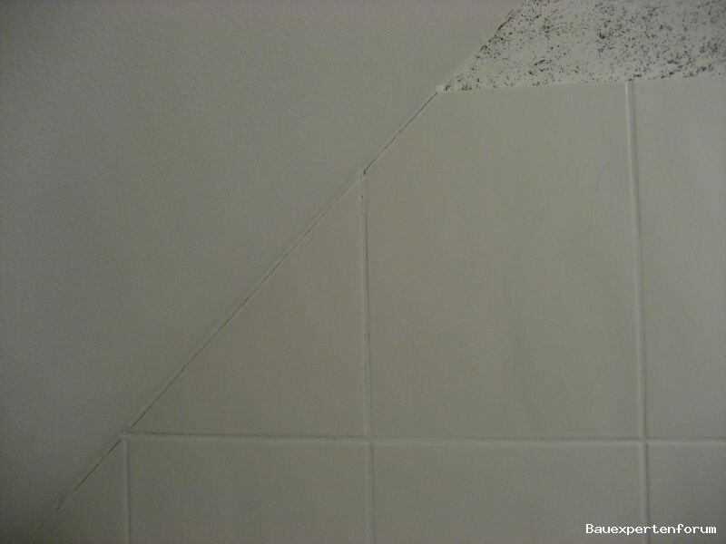

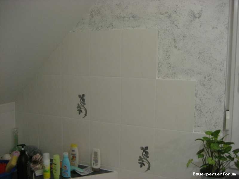

    Hier habe ich nun die Fotos der Wand von den sich lösenden Fliesen. Erste Foto zeigt die Risse in der Oberfläche wenn sie nass werden, iat schwer zu erkennen aber ich hoffe man sieht´s. Das andere Foto zeigt die am stärksten betroffenen Fliesen, die Dreieicksfliese ist schon lose. Sind wirklich nur die Giebelfliesen, alle anderen sind fest und ohne Oberflächenrisse!

    Gips im nassbereich ist falsch, auf nichtausgetrockneten gips weitere belagsarbeiten auszuführen ist FALSCH, da bringt das anrauens nix.

    hallo, das Problem in deinen Bad ist meines Erachtens der fehlerhafte Gipsputz. Ein solcher Putz hat im Bad nichts verloren. Es hätte Zementputz verwendet werden müssen oder ein spezieller Feuchtraumputz. der Tiefgrund kann den fehlerhaften Untergrund nicht kompensieren. Aufgrund der ständigen Feuchtigkeit auch unter den Fliesen löst sich der Kleber vom Gips-Putz mit der Zeit. Es beginnt oben, da oben die Feuchtigkeit im Bad am höchsten ist.
    Um es richtig zu machen, muss alles runter und der gesamte Aufbau (einschließlich Putzschicht) nach den Regeln der Technik neu herstellt werden. ciao

    wurde der kleber oberhalb von den noch vorhandenen Fliesenbelag entfernt, oder ging der kleber so mit als die fliesen entfernt wurden.Wurde der kleber hinten auf die Fliesen aufgetragen oder auf die wand.....

    Sind die Anschnitte an die Dachschräge starr verfugt? (gewesen)

    Habe die Fliesen noch nicht entfernt. Die Abteppung die man auf den Fotos sieht ist gewollt.
    Der Kleber wurde im oberen Bereich auf die Fliese aufgetragen, um die schiefe Wand auszugleichen, hat sich besser gemacht, ansonsten habe ich den Kleber auf die Wand aufgekemmt.
    Die Fliesen sind zur Schräge nicht starr angebracht, ca. 5 mm Fuge, diese habe ich mit Acryl verschlossen.
