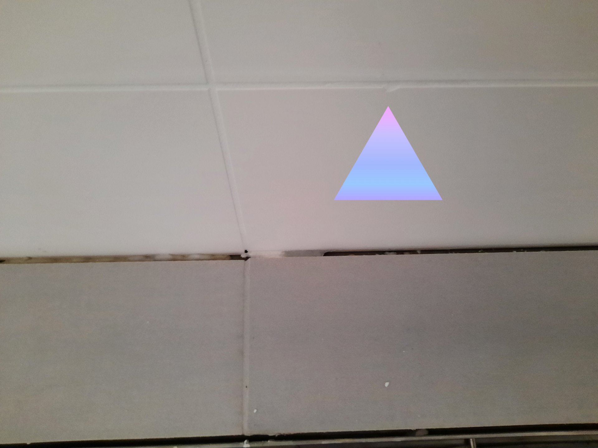

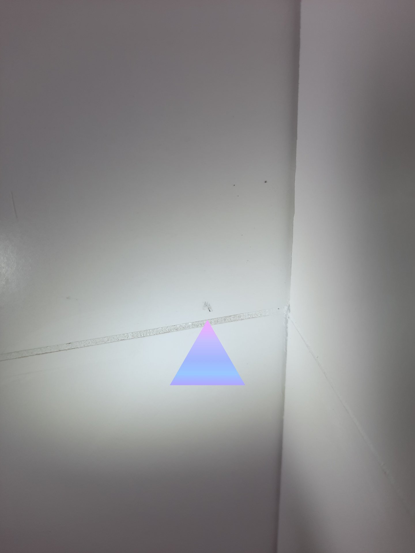

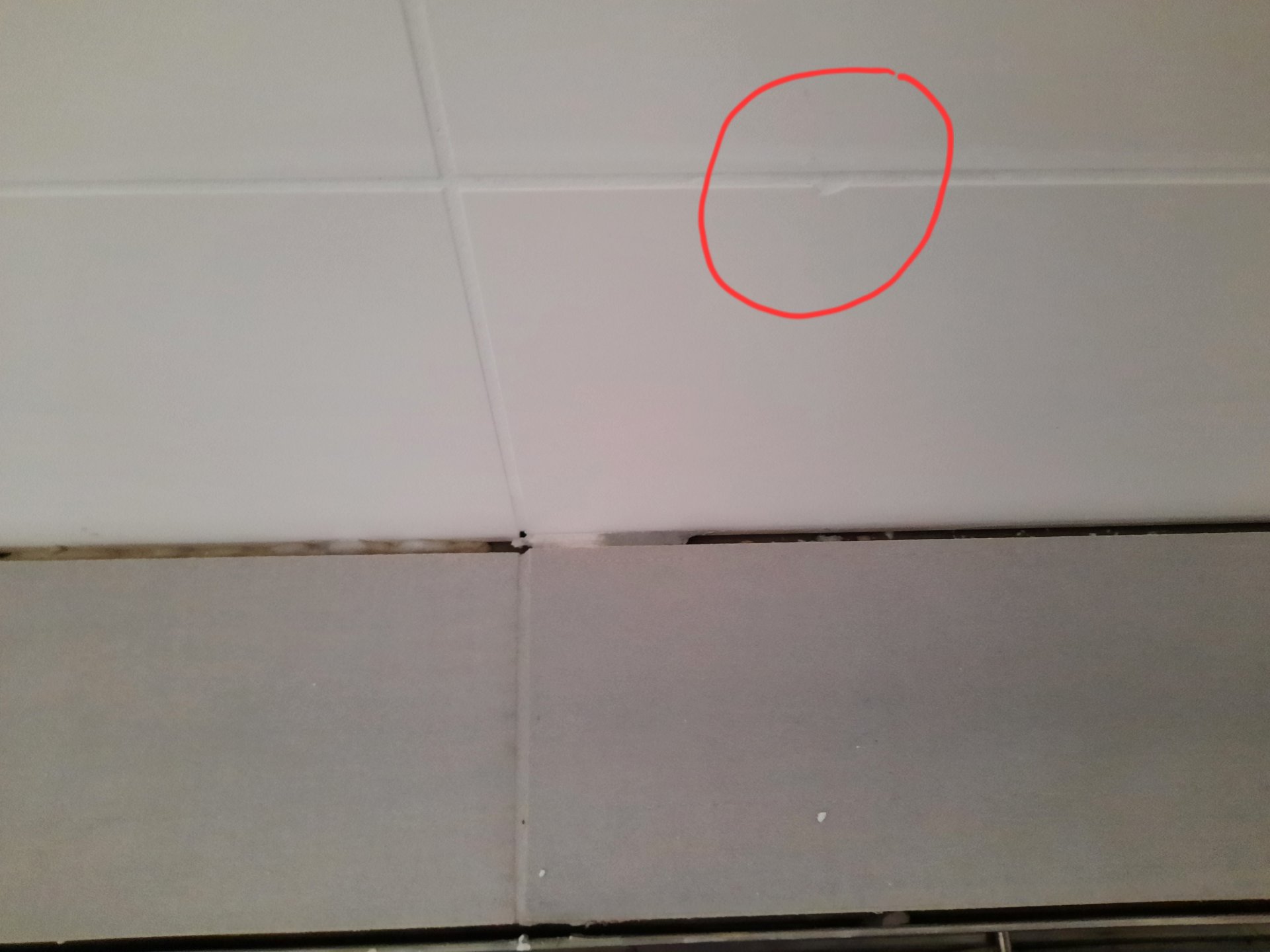

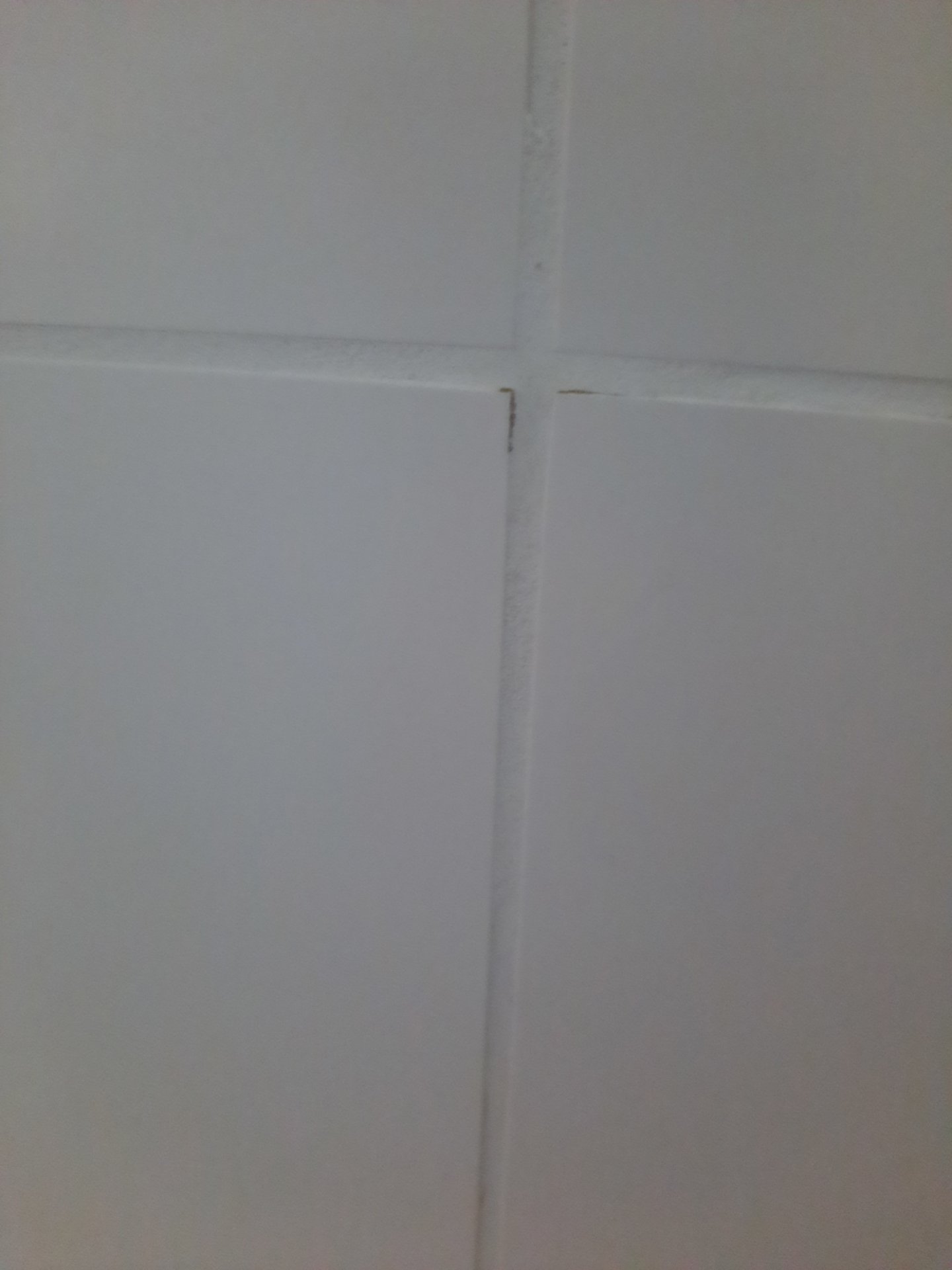

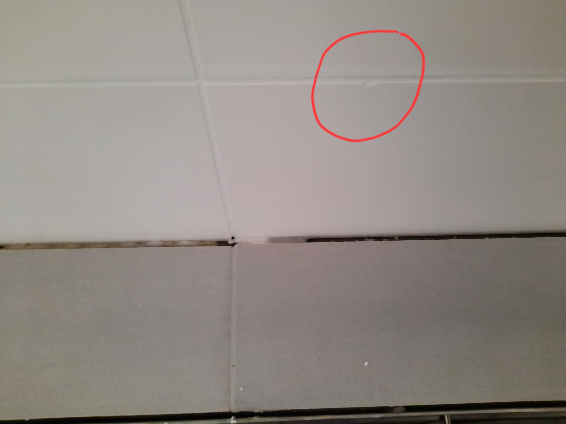

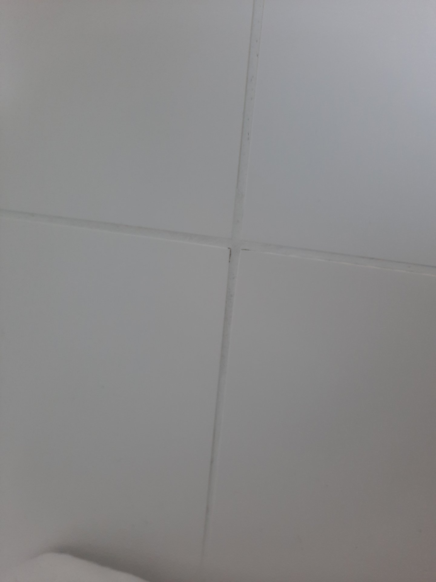

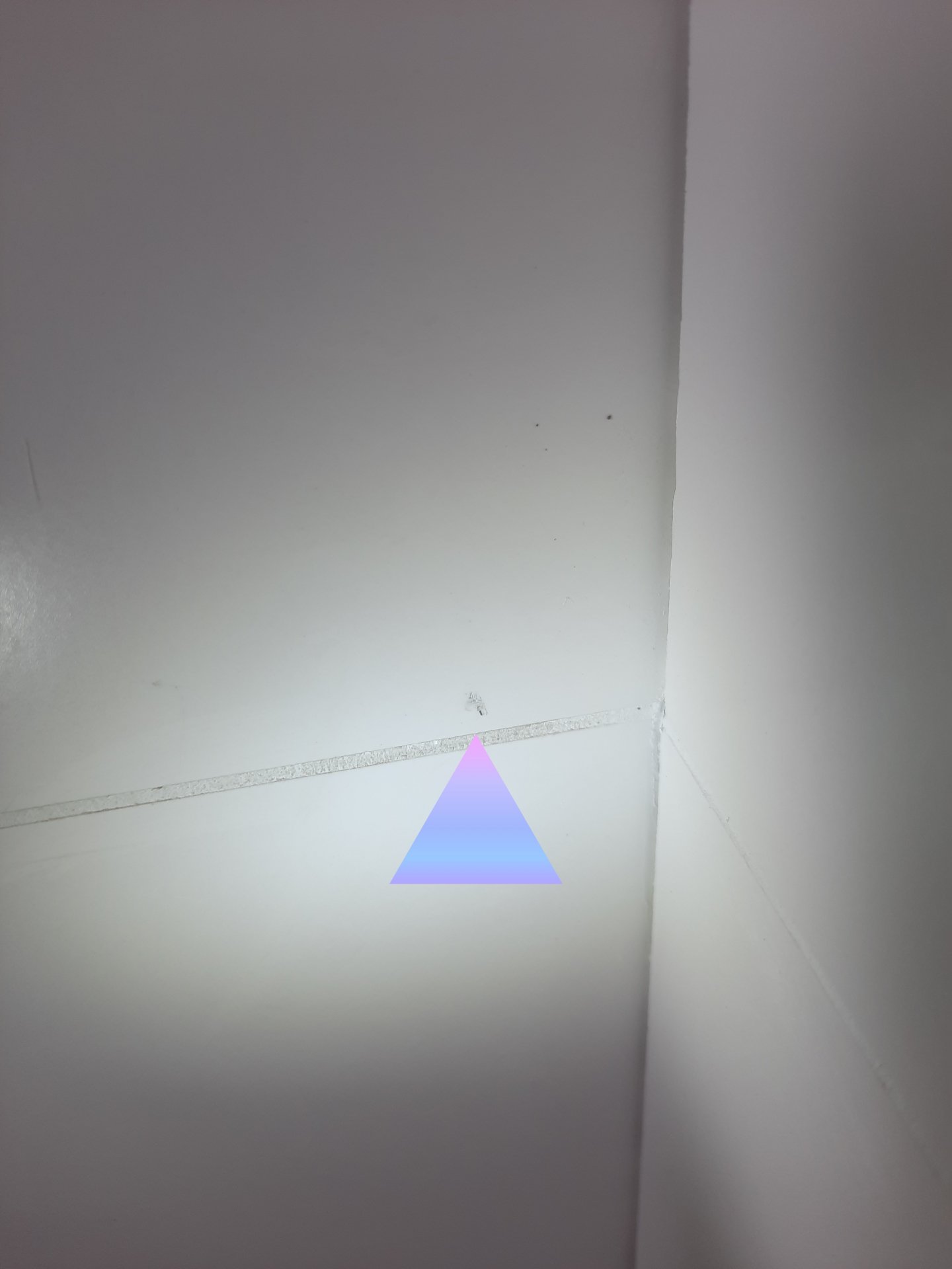

    Hallo Zusammen,
    Ich befinde mich kurz vor der Abnahme meines Neubaus und ich habe an den Fliesen Auffälligkeiten entdeckt.
    Leider kenne ich mich nicht aus und hoffe auf eure Expertentipps.

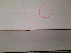

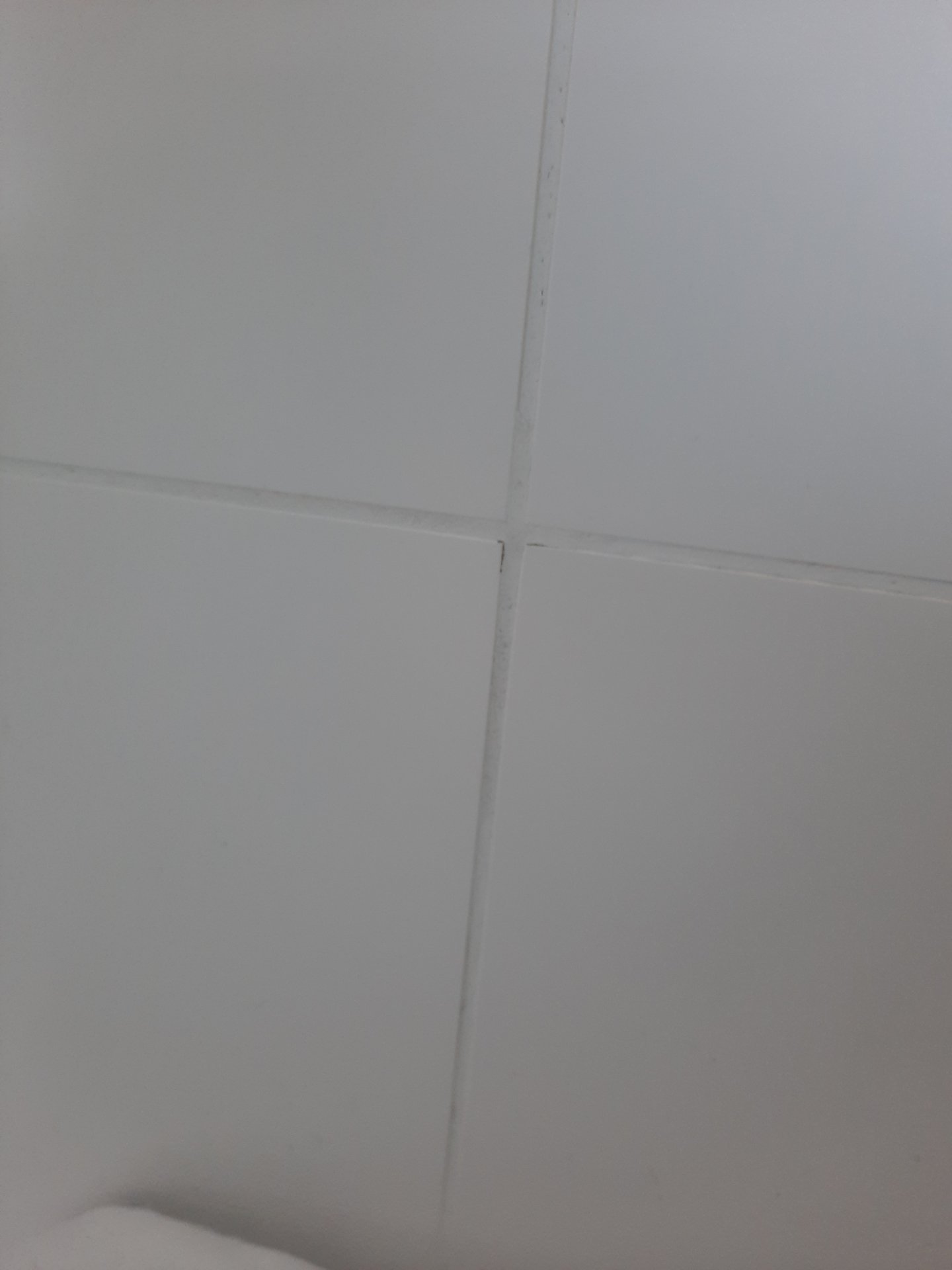

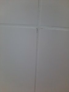

    An den Fliesen gibt es einige Schäden und Unebenheiten, siehe Bilder. Die dunklen Stellen sind kein Schmutz, sondern Kratzer/Verfärbungen.
    Die beauftragte Baufirma des Hauses ist ein Markenanbieter und war nicht gerade günstig.
    Jetzt frage ich mich, ob ich darauf bestehen kann, die betroffenen Fliesen austauschen zu lassen.
  2. #2 Fabian Weber, 13.03.2024
    16.584
    6.621
    Schreib die Mängel auf. Das kann man alles leicht beheben.
    Fehlt da nicht einfach Silikon an der Ecke.
    Mach mal bitte noch ein paar Übersichtsbilder.

    Danke für deine Antwort. :)

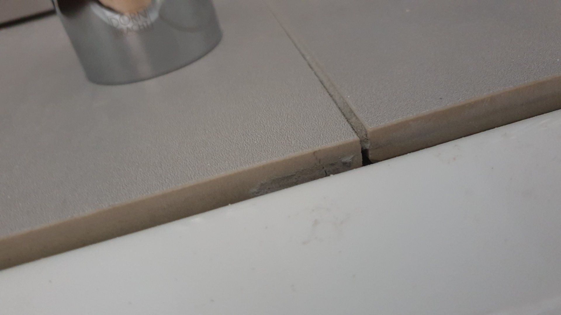

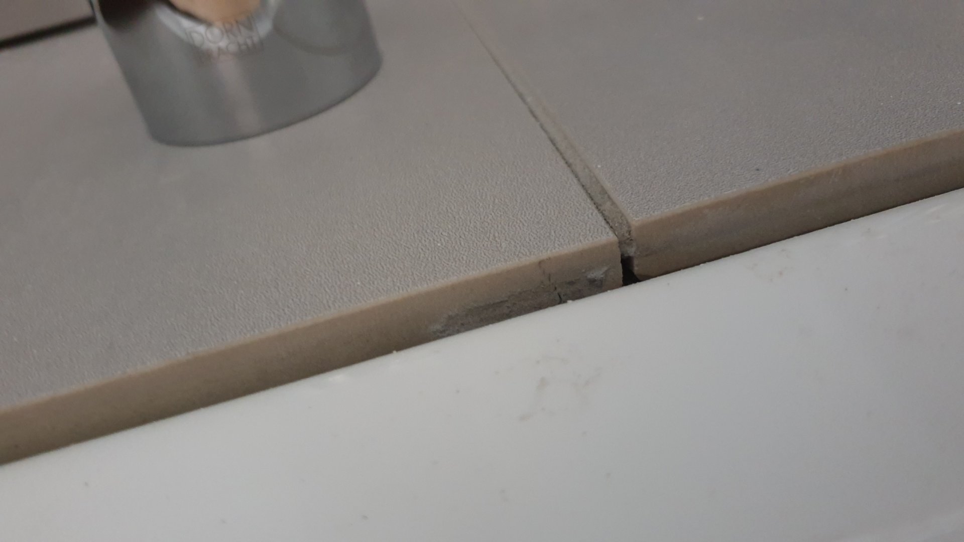

    Ja, die Silikonarbeiten sind noch nicht erfolgt. Mir geht's eher um diese Abplatzungen. Kann man Fliesen nachträglich noch austauschen? Bei der Badewanne finde ich den Höhenunterschied (Überzahn) zu stark. Was meinst du dazu?
  4. #4 Fabian Weber, 13.03.2024
    16.584
    6.621
    Überzahn bis 2mm ist ok, bzw. 2Cent Münze.
    die abgeplatzten Fliesen sollen die austauschen.

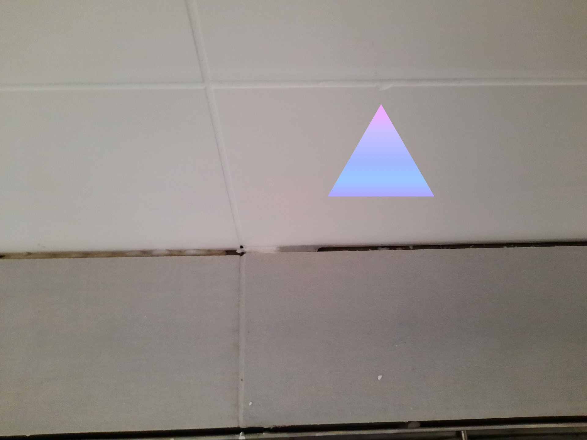

    Die Firma würde die Fliese mit der Abplatzung austauschen, raten mir aber davon ab wegen der Abdichtung, weil die Fliese direkt in der Dusche unten ist.
    Was würden Sie dazu sagen, ist das berechtigt oder will die Firma mir das nur ausreden

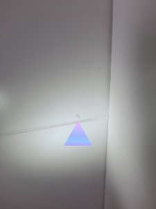

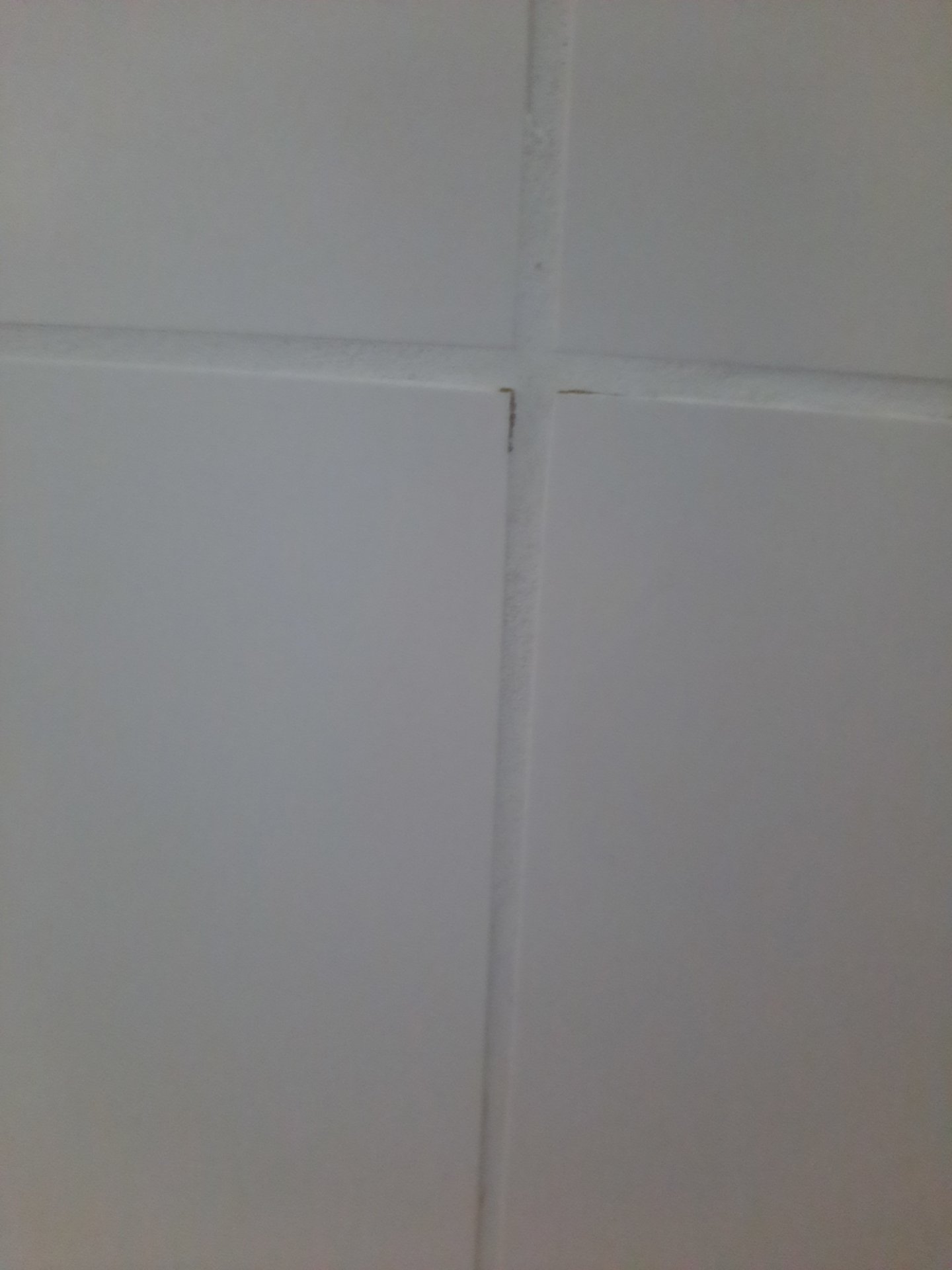

    Hier noch das Bild dazu
  7. #7 Fabian Weber, 21.03.2024
    16.584
    6.621
    Die Firma hat recht, aber eine beschädigte Abdichtung ist halt auch deren Problem.

    Ich würde die Fliese so lassen und einen kleinen Nachlass raushandeln im Wert von einem schönen Essen für Zwei.
    Wenn Du dann die Macke beim nächsten Mal siehst, verbindest Du damit eine schöne Erinnerung.

    Sorry, aber es sind halt Trottel am Werk, wenn man eine offensichtlich beschädigte Fliese verlegt.
    Hätte er sie wenigstens anders herum verlegt, würde man den Macken aufgrund der Silikonfuge dann quasi nicht erkennen/sehen.

    Wie schon angemerkt wurde, sollte das mit der Abdichtung nicht euer Problem sein. Ob ihr mit der Macke leben könnt, müsst ihr selber entscheiden. Du kannst dir die Fachgerechte Mängelbeseitigung auch mit Bilder dokumentieren lassen. Rein theoretisch hat man sogar das Recht sich die gesamten Abdichtungsmaßnahmen protokollieren zu lassen. Da das nur die wenigsten wissen, wird das in der Praxis kaum gehandhabt. Meißt nur bei größeren Baustellen.

    Ob die Abdichtung das schadlos übersteht, kann man so pauschal nicht beantworten. Kommt auch auf den Kleber und den Untergrund an. Bei Gipsputz kann man das in der Regel vergessen. An den Fugen sieht man das für gewöhnlich nicht, das ist ja noch alles frisch.

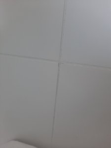

    Habt ihr eine Ahnung was diese schwarzen Ränder an den Fliesenkanten sein können? Ich hab schon versucht mit Reinigungs und Lösungsmittel das zu entfernen aber das scheint fest an der Fliese zu sein. Kann man das auch reklamieren?
  16. SvenvH
    SvenvH
    22.11.2019
    4.170
    1.584
    Vermutlich Fliesenkleber. Da muss die Fuge etwas ausgekratzt und neu gefugt werden.

    Warum sind Überzähne in dieser Größe eigentlich in Ordnung? Also ich würde es als Laie gerne technisch nachvollziehen können.

    Fliesen werden gebrannt und nach der Wärmebehandlung krümmen sie sich gerne (Spannungen im Material).
    Die Oberseite wird ja nicht mehr Bearbeitet.
    Deshalb haben Fliesen Ebenheitsfehler.
    In dem Sinne sind Toleranzen zu dulden, auch wenn es manchmal vermeidbar gewesen wäre.
