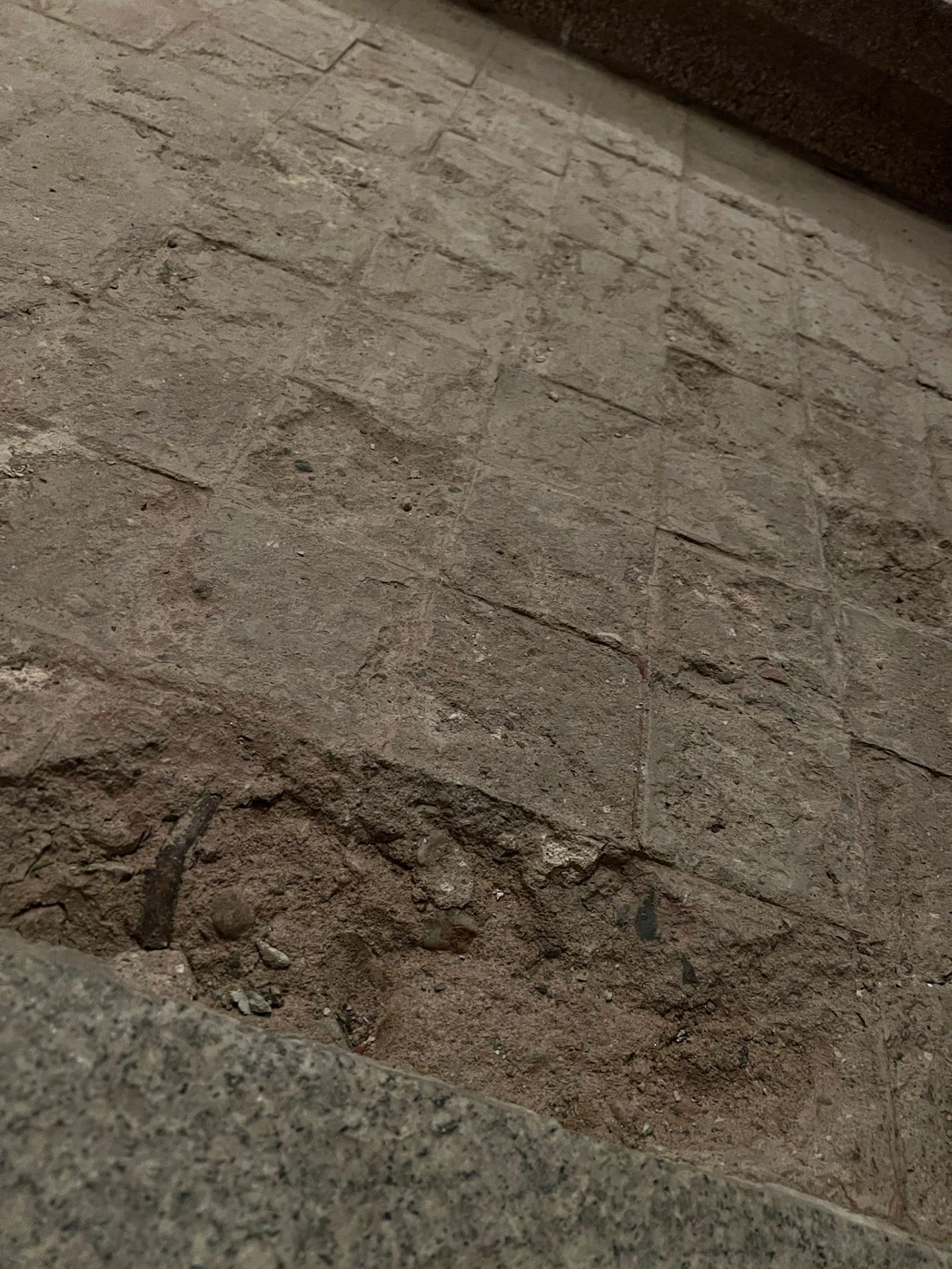

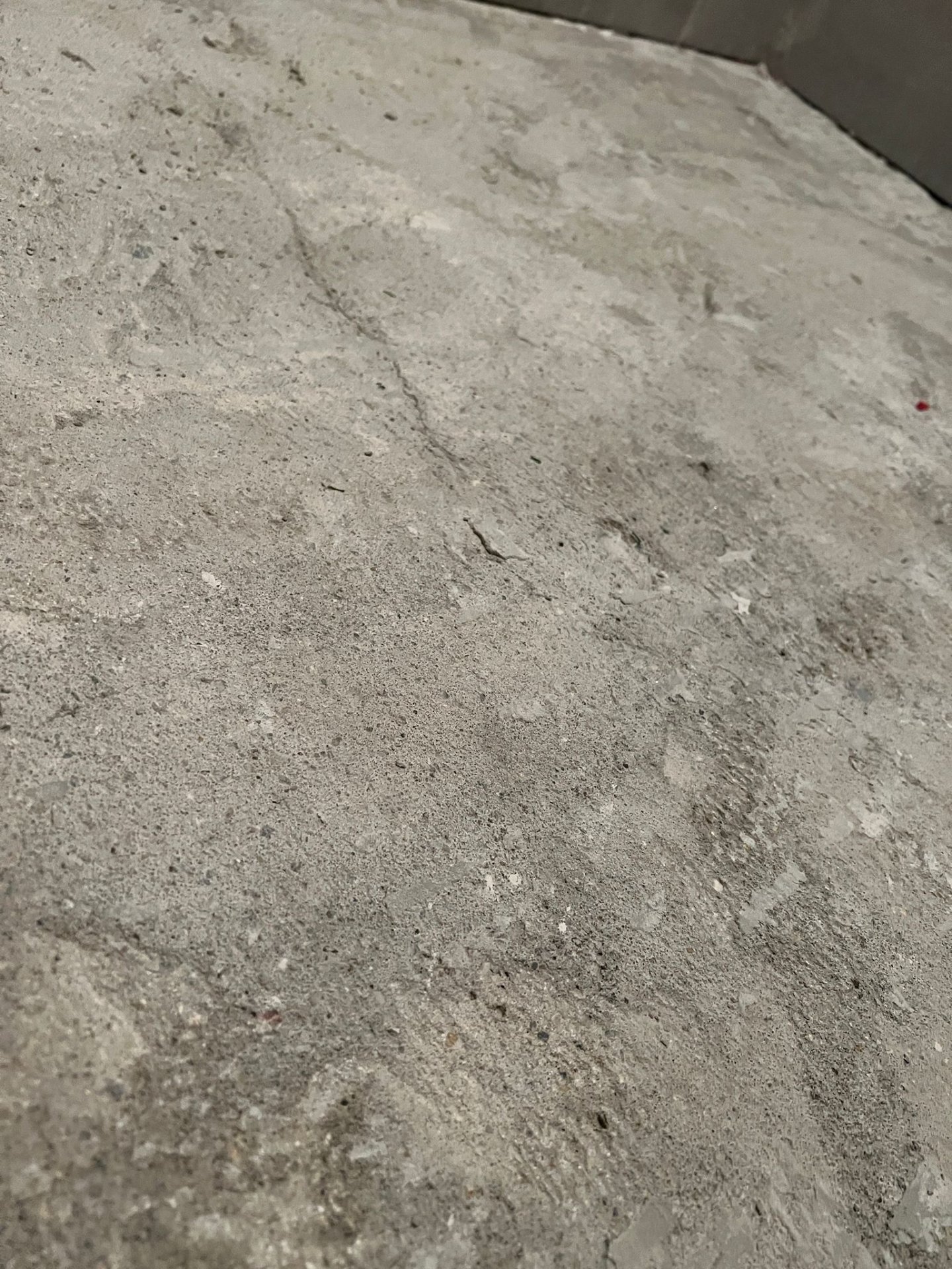

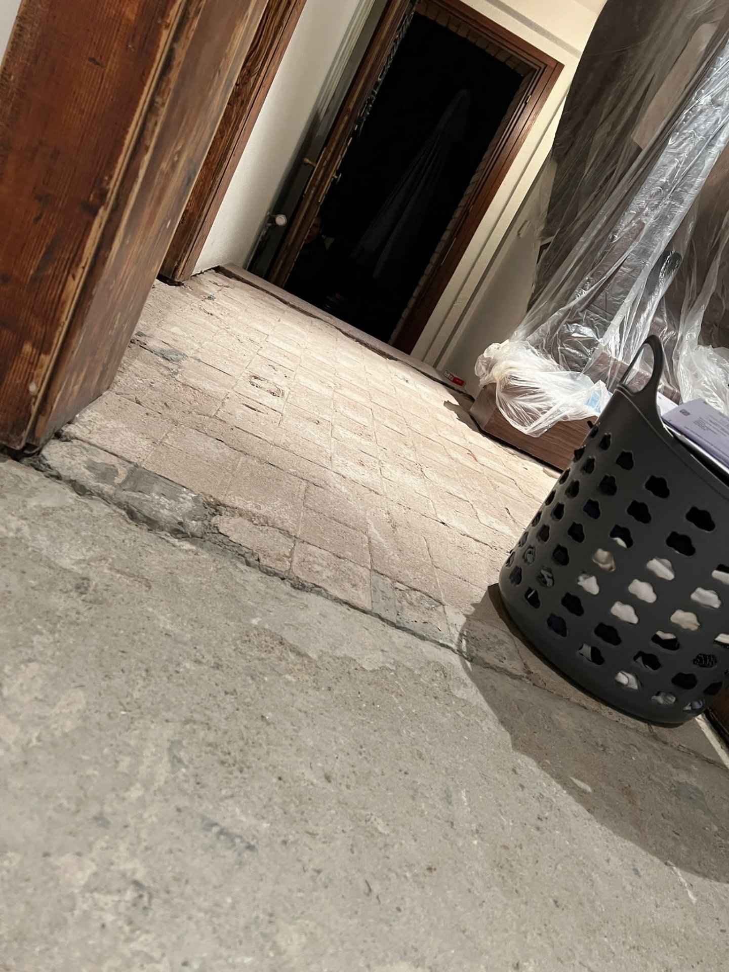

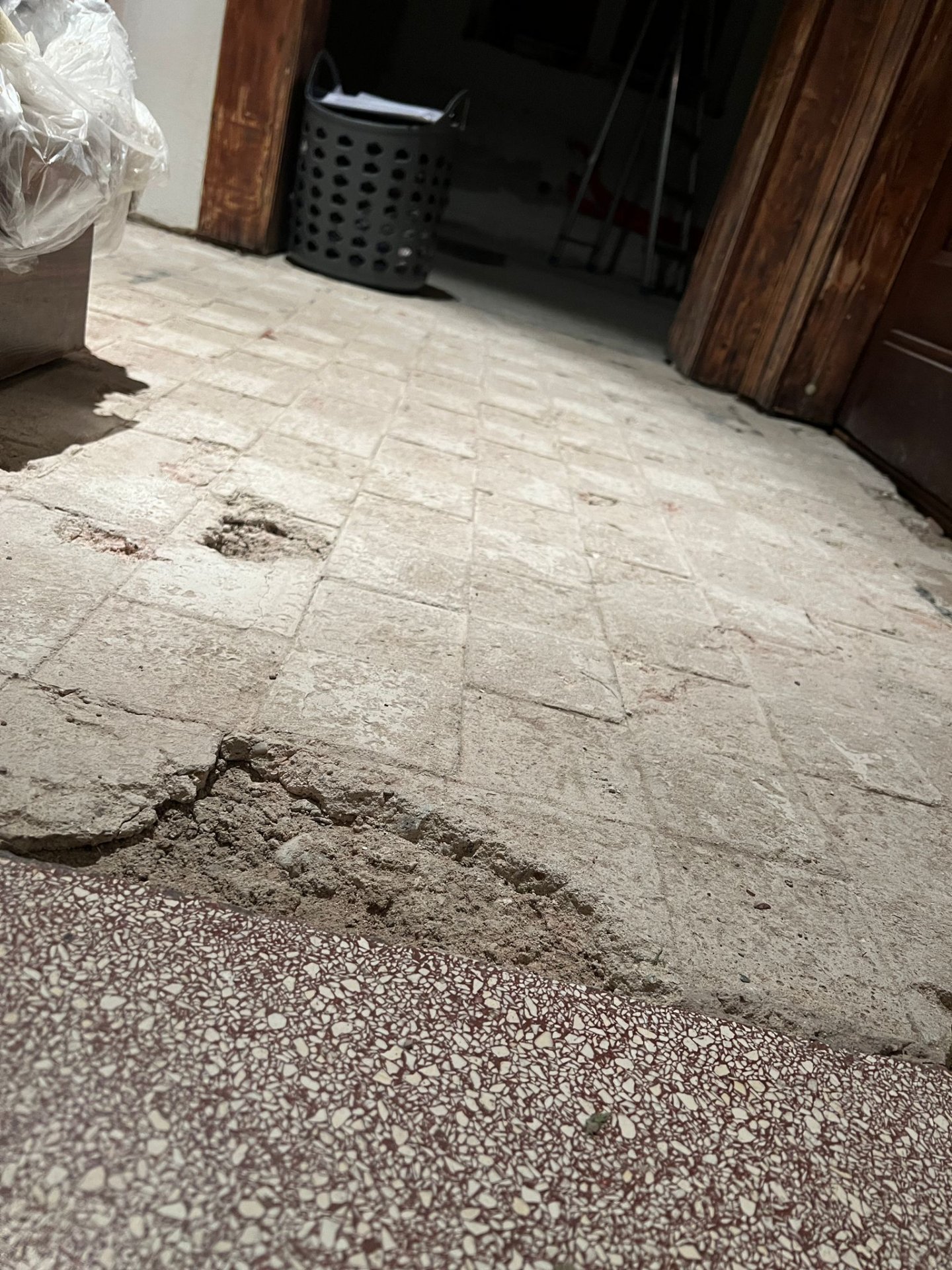

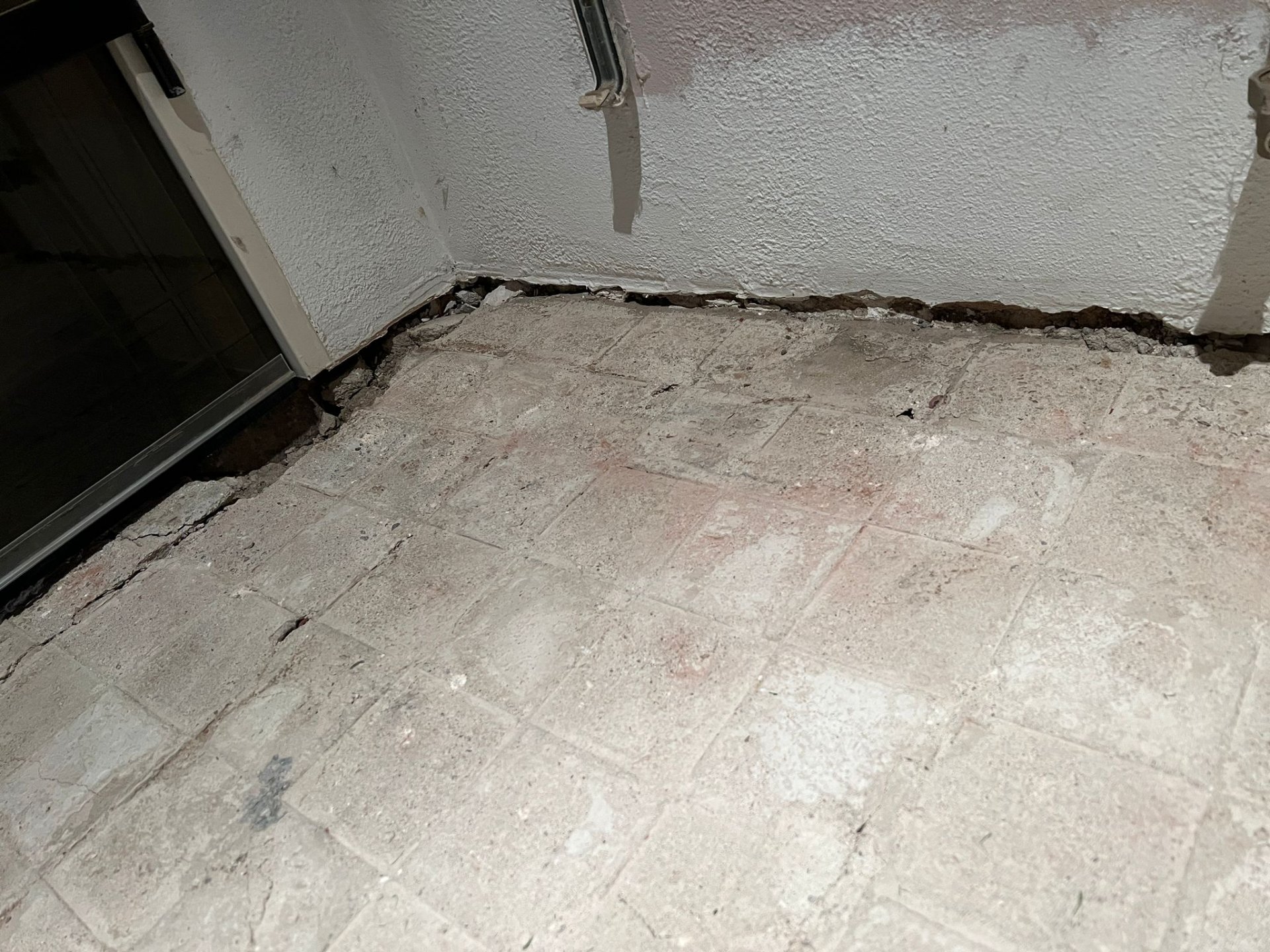

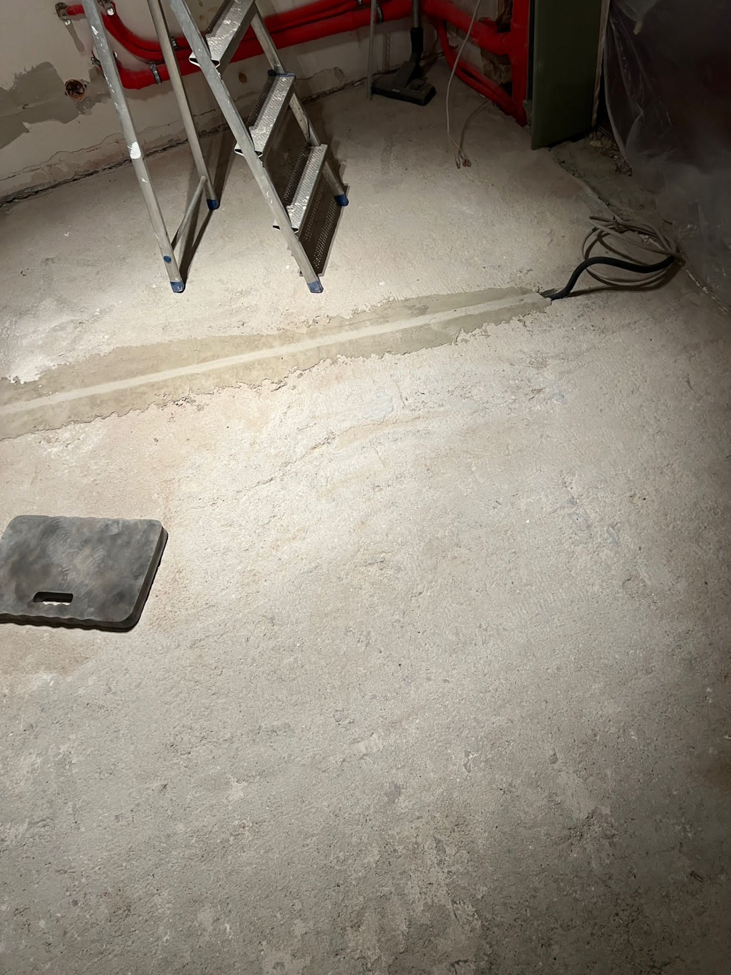

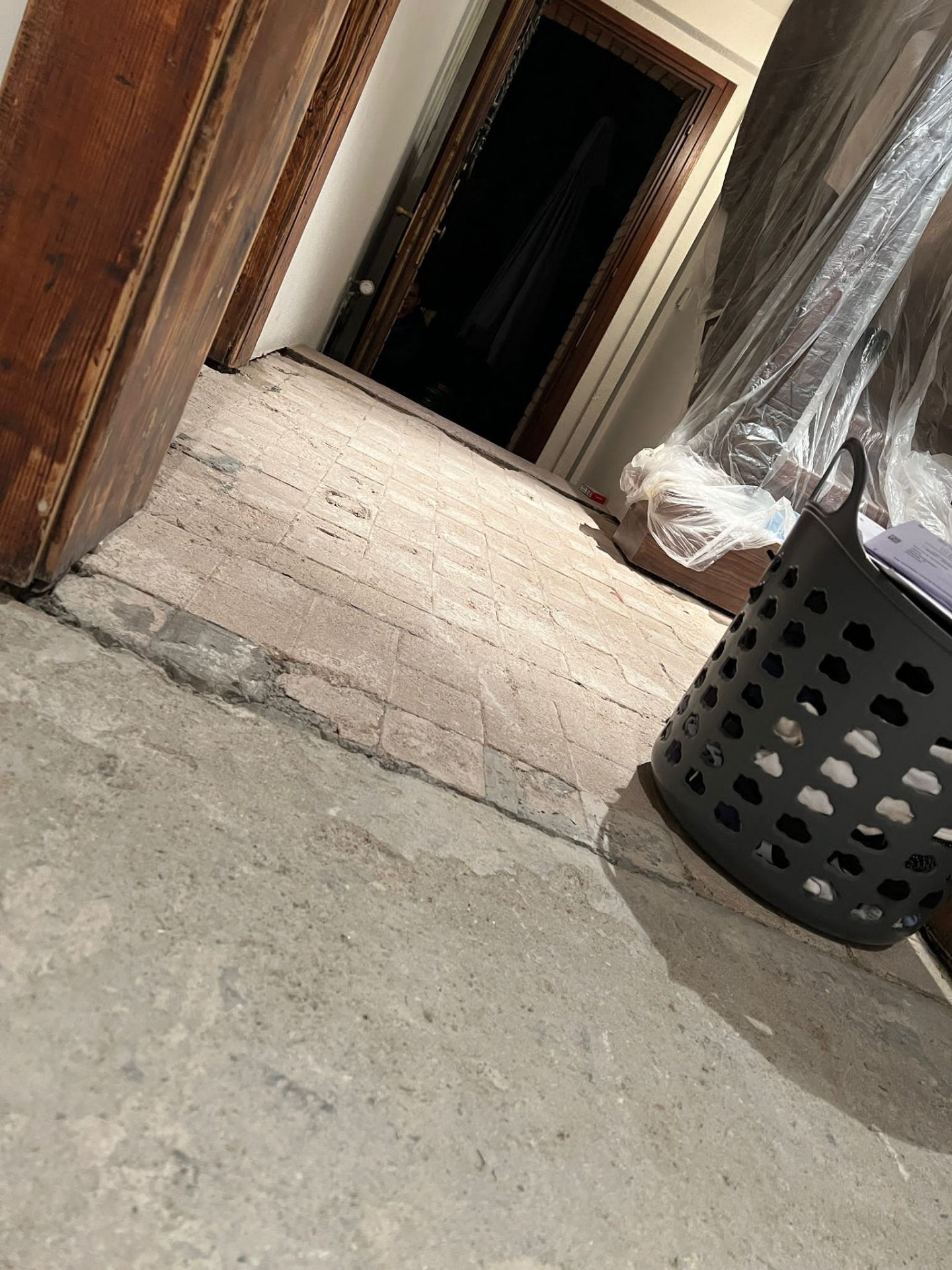

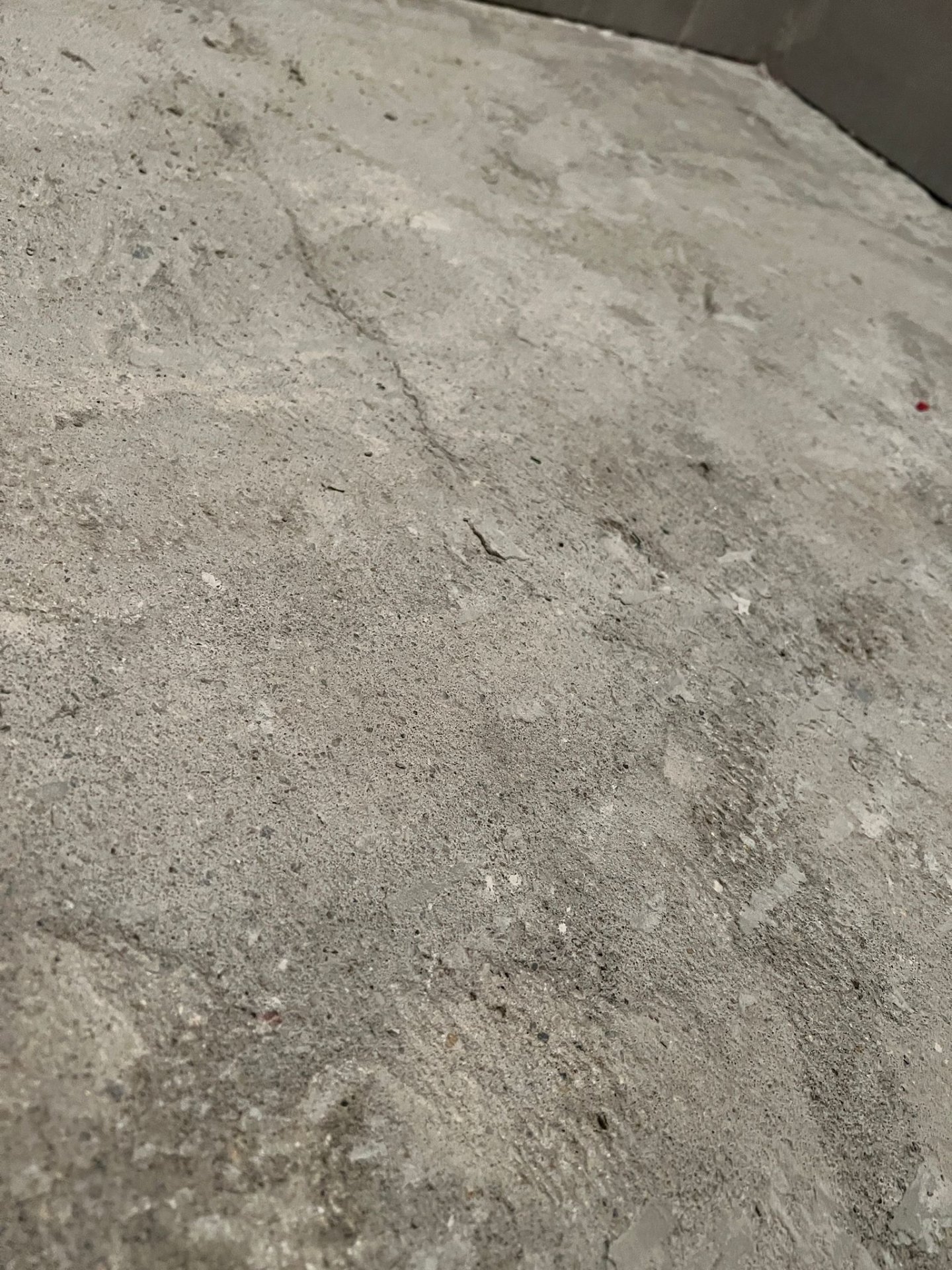

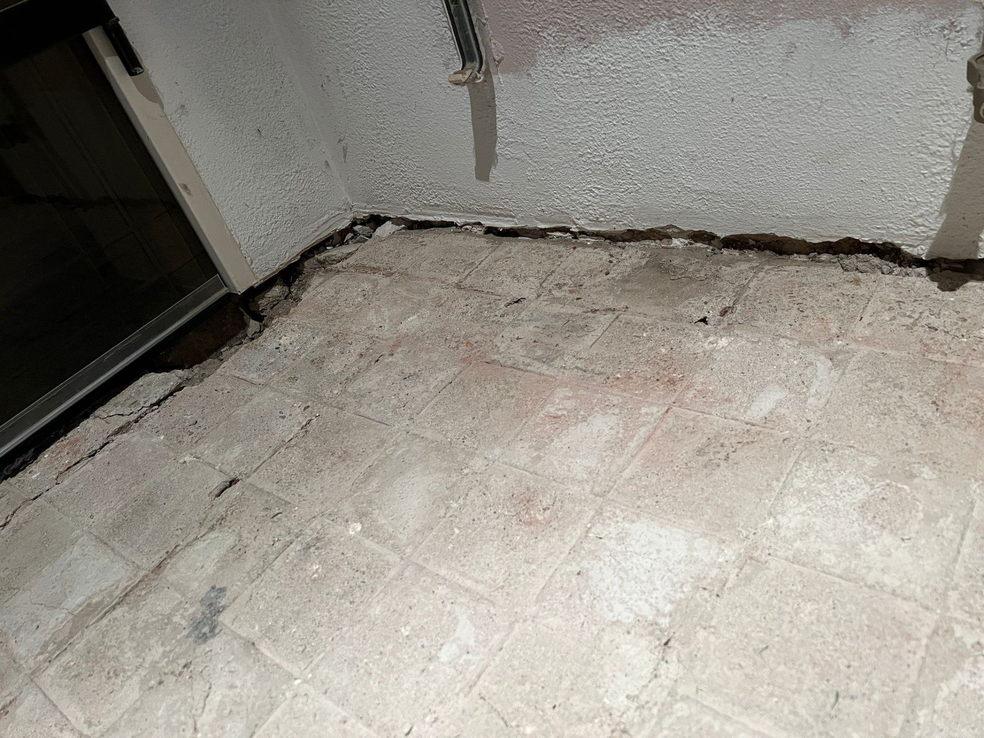

    Hallo Zusammen,
    nachdem wir alle alten Fliesen inkl. Fliesenkleber rausgestemmt haben, kommt folgender Untergrund zum Vorschein… unser Fliesenleger meint, dass es nicht nötig ist, die Unebenheiten / Krater auszugleichen und er trotzdem gerade Fliesen kann und auch die Lücken unter den Wänden / der Treppe (wo vorher Fliesen darunter lagen) etc. damit schließen kann. Ich habe ein ungutes Gefühl, da der Boden schon seeeeeehr uneben ist und gefühlt in jedem Raum anderes Material verlegt wurde (meine Laien-Meinung). Was meint ihr? Müssen wir hier den Estrich abschleifen oder sogar neu verlegen?
    Siehe Bilder.
    Vielen Dank schon mal für eure Hilfe!
    LG
    Gina

    Wenn die Fliesen so wie vorher werden sollen( uneben unstabil) würde ich nichts mehr unternehmen.
    ich würde Alle Unebenheiten mit Ausgleichsmasse ebnen, Gut Grundieren, eine Lage Verstärkungseinlage vollflächig einbauen und dann Fliesen…

    Auf jeden Fall vorher auch noch abschleifen und Risse vergießen. Das wird alles sehr teuer von daher würde sich wohl auch ein komplett neuer Estrich anbieten

    Mit dem Fliesenkleber kann man kleine Unebenheiten schon etwas ausgleichen. Aber nur wenn es ein paar Millimeter sind. Ist es mehr, wird man wohl mit Bodenausgleichsmasse arbeiten müssen.
    Ich habe kürzlich was mit Lugato Fliesst+Fertig schnell gemacht. Tolles Zeugs. Einfach zu verarbeiten.
