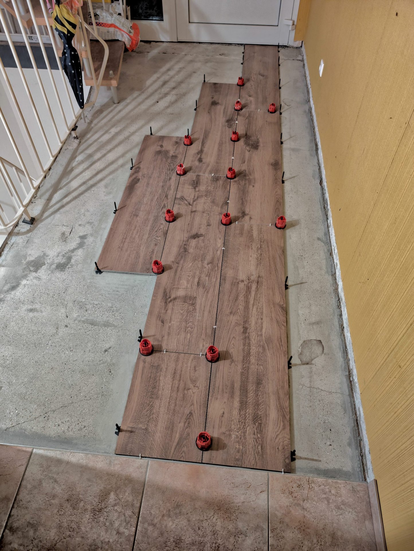

    Moin Leute,
    hab heute mal wieder einen richtigen Bock geschossen und rege mich über mich selbst auf.
    Will im Flur neue Fliesen im Format 120x30 cm verlegen. Also zuerst mal einen schönen Verlegeplan gemacht, damit am Ende keine kleinen Frickelstücke geklebt werden müssen.
    Dann habe ich die erste Fliese geklebt und mit größter Sorgfalt parallel zur Wand ausgerichtet. Lief dann auch wie am Schnürchen und ich habe schon mal ein paar Fliesen festgeklebt. Diesmal sogar mit so einem fancy Nivelliersystem. Geht richtig gut.
    Also dann jetzt Pause gemacht und ein Pülleken Bier aufgemacht um mein Werk zu bewundern. Da fällt mir doch tatsächlich auf dass der Abstand zur Wand nicht ganz gleichmäßig ist. Nachgemessen: Tatsache! Knapp 2 cm auf 4 m gehen die Fliesen von der Wand weg. Wat ne Sch****!
    Hab wohl beim Anlegen der anderen Fliesen die erste Fliese ein bisschen aus der Flucht geschoben und nicht bemerkt. Natürlich auch zwischendurch nicht mehr nachgemessen.
    Jetzt ist der Schlonz schon zu hart um noch irgendwas zu verschieben.
    Wat meint ihr? Fällt das hinterher auf oder muss ich mir das jetzt erst mal schön saufen?

    Ne Wand im Altbau, die auf 4 Meter um 2cm abhaut ist jetzt auch keine Seltenheit. Ich würd nix machen

    Schade, du hättest die schiefe Wand übernehmen können und zur Treppe hin (schief) schneiden dann wär es vermutlich nie gesehen weil es wegen dem Geländer überhaupt nicht auffällt.
    An der wand sieht man es natürlich jetzt mehr.
    Sind Sockelfliesen geplant ? Das macht es auch unauffälliger

    ein Meter 20cm mal 30 cm ist eine Fliese?
    Gut Geschmäcker sind verschieden ich hoffe nur das es vollflächig verklebt wurde.
    Ob du nun an der Wand schneidest oder am Geländer ist Wurst. Nimmst du an der Wand eine Sockelfliese und gut ist.
