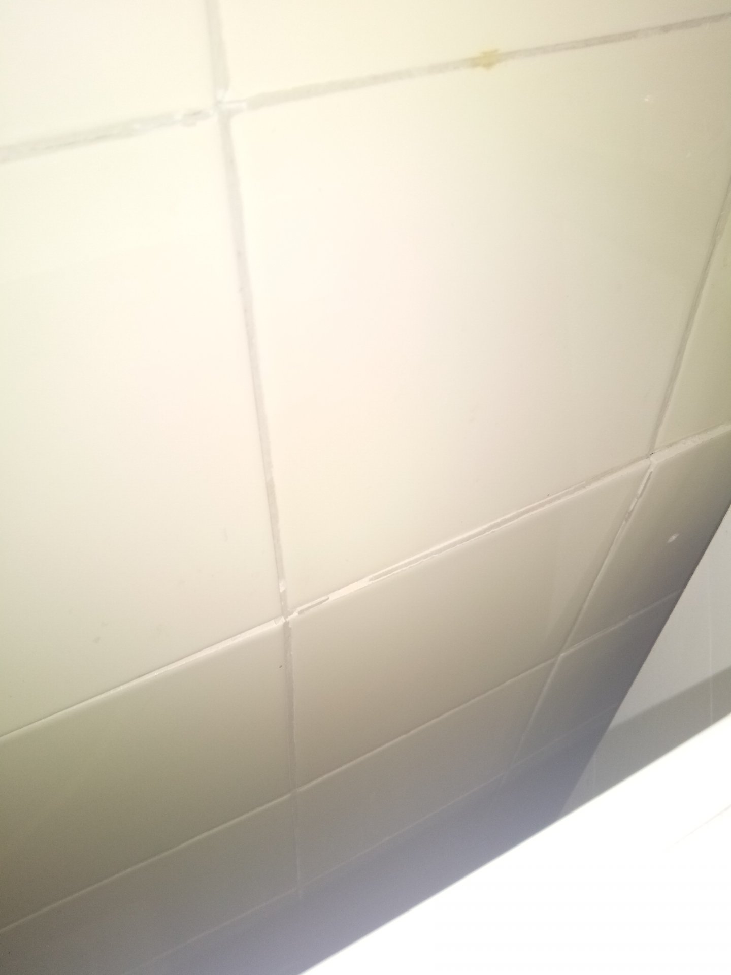

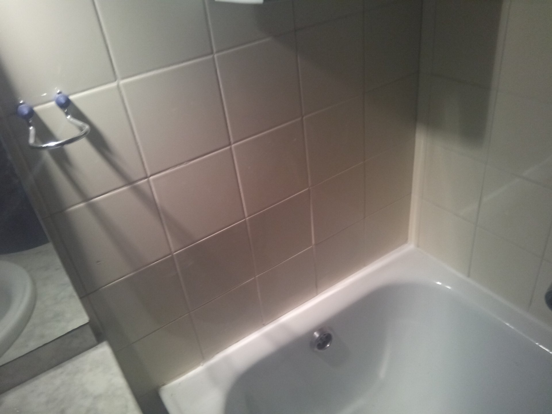

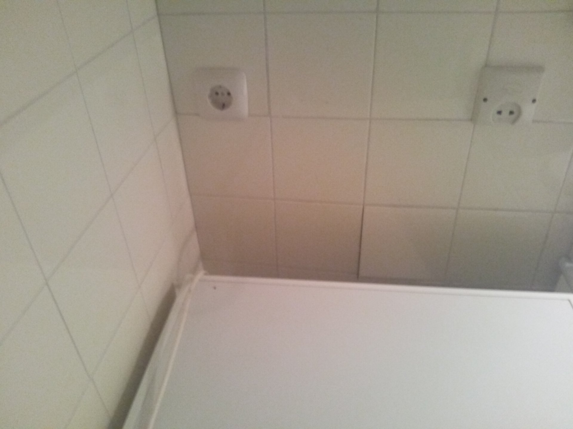

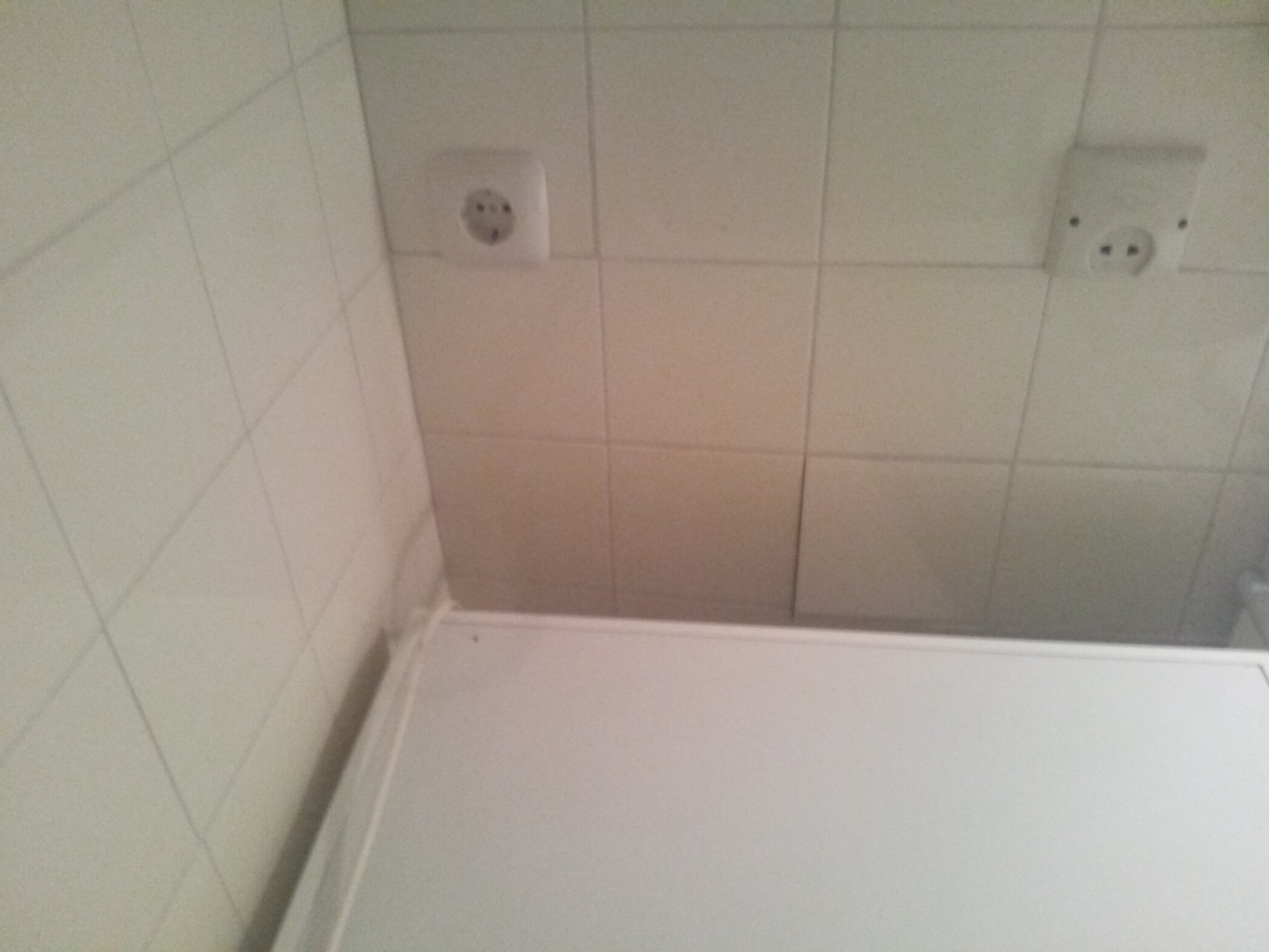

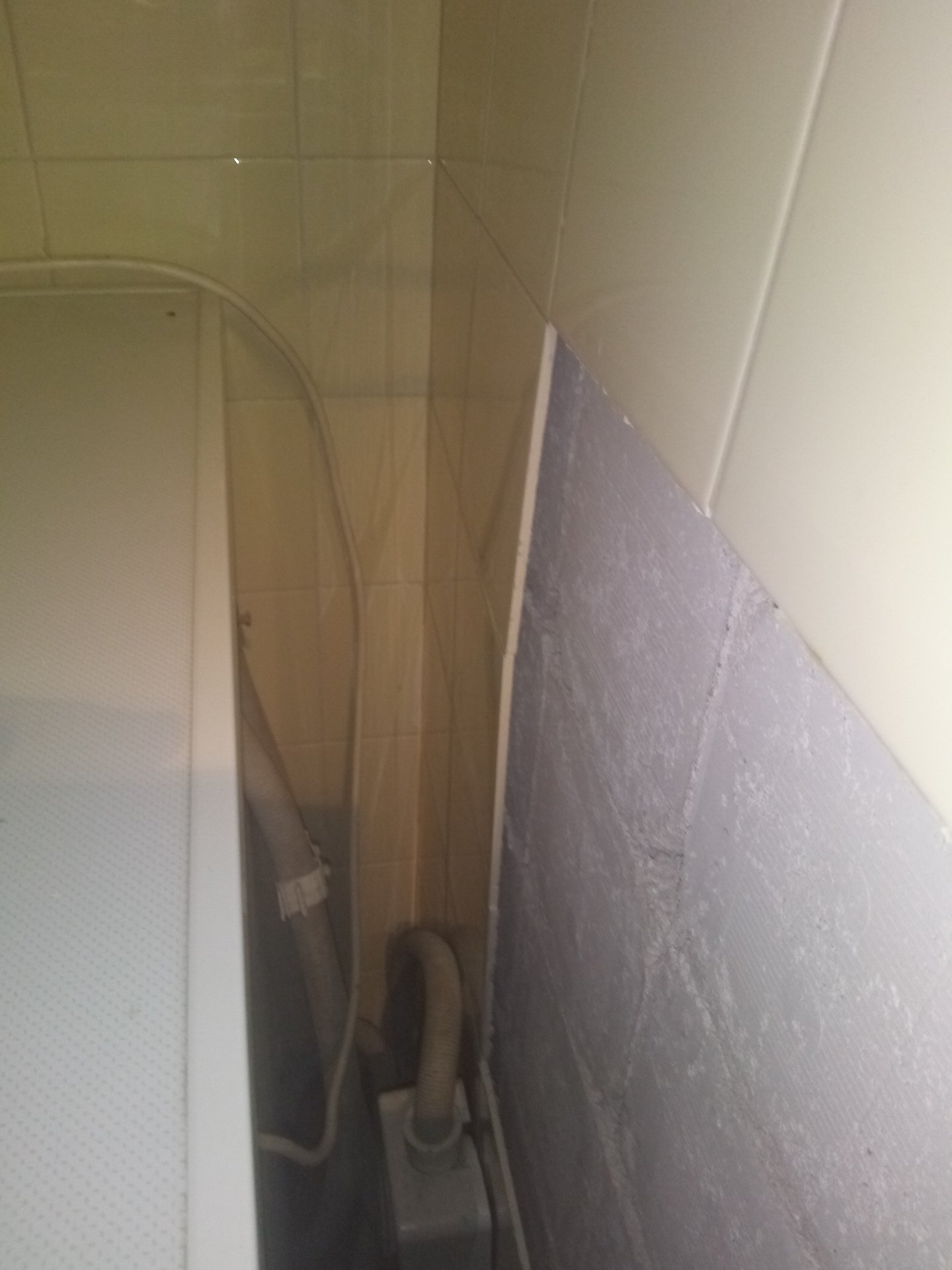

    Hallo in die Runde,
    vorab ich bin absoluter Leihe in Sachen Bau, jetzt hat es mich erwischt..
    Bei mir im Bad wölbte sich aufeinmal die komplette Fliesenwand nach aussen an mehreren Stellen, das passierte von jetzt auf gleich, über Nacht.
    Die Wohnung ist aus den Anfang 80er Jahren, die Fliesen waren schon bei meinem Einzug im Jahr 2004 verlegt, von daher weiss ich nicht ob die schon in den 80er auch drin waren.
    Nun gut, ich dachte schau ich mal was so dahinter ist, vielleicht ja Wasserschaden der unentdeckt ist dachte ich.

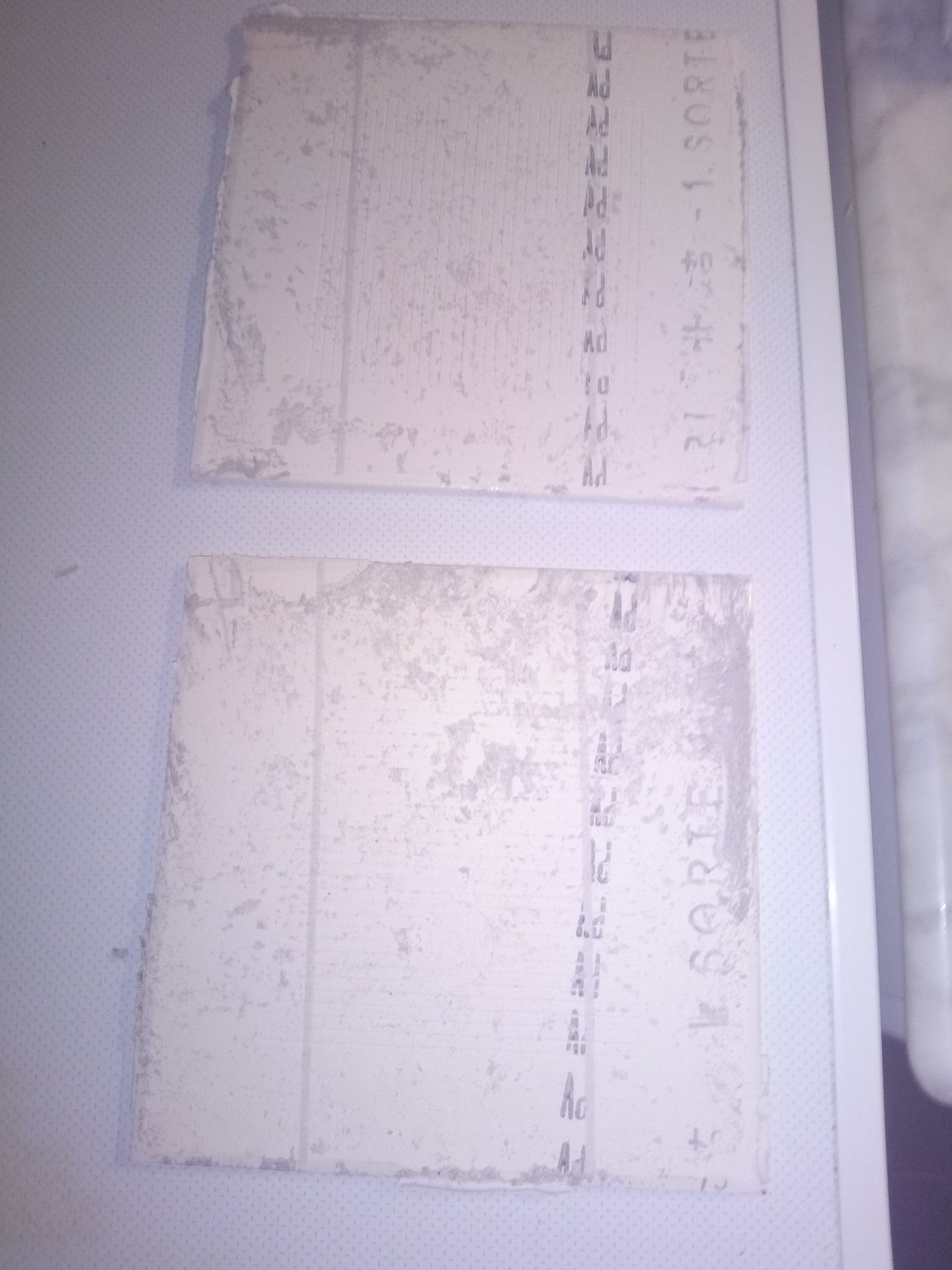

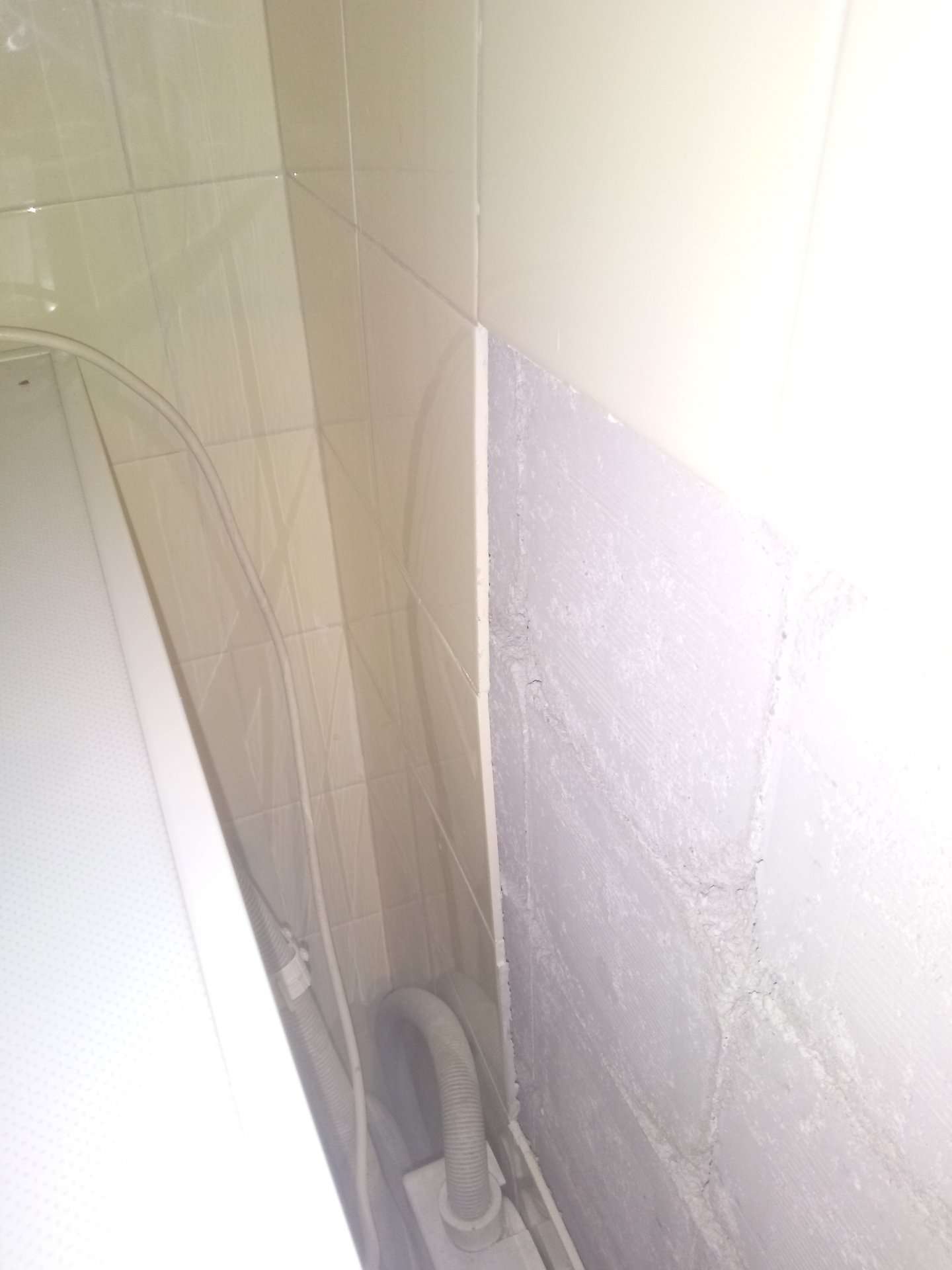

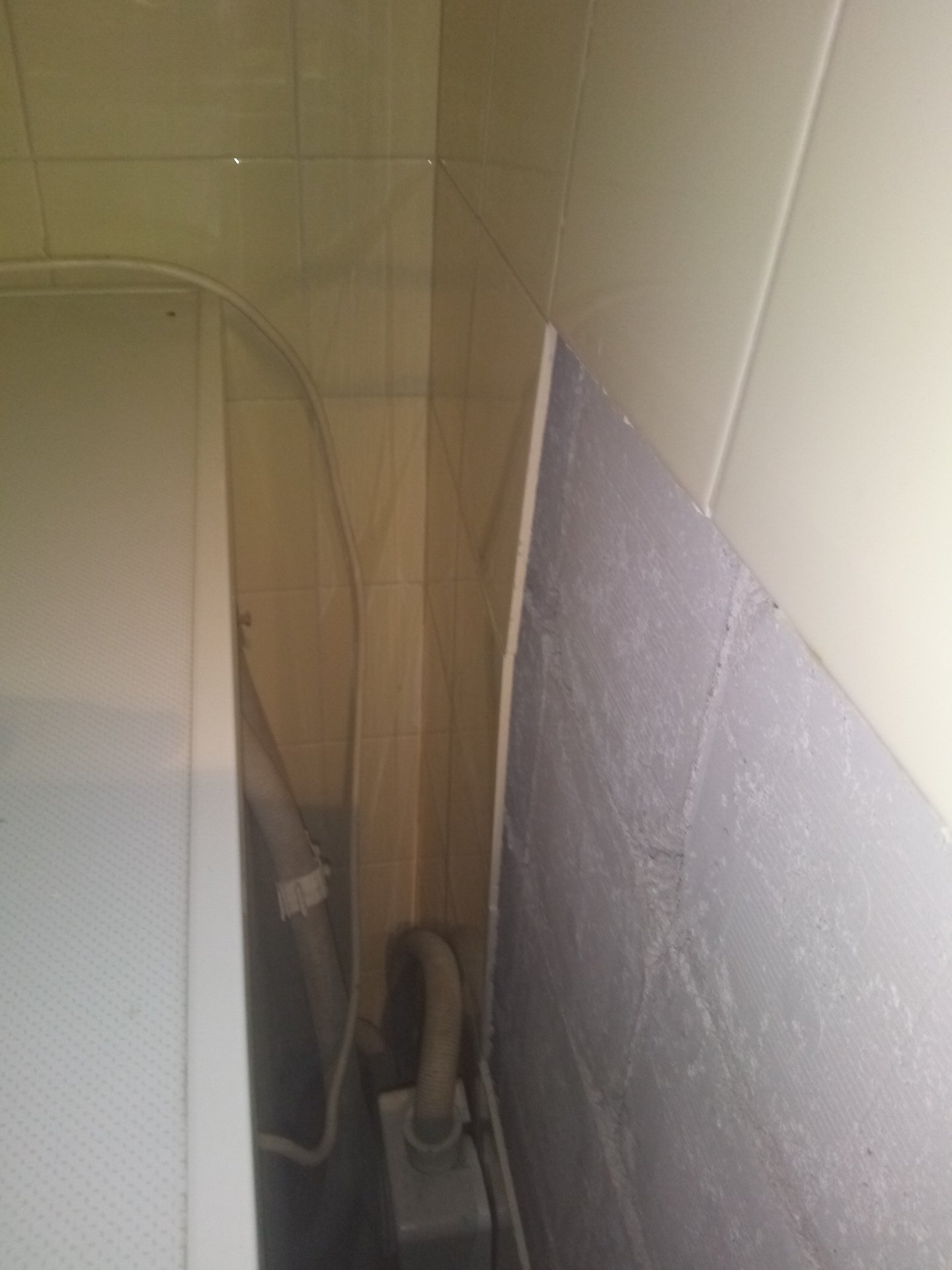

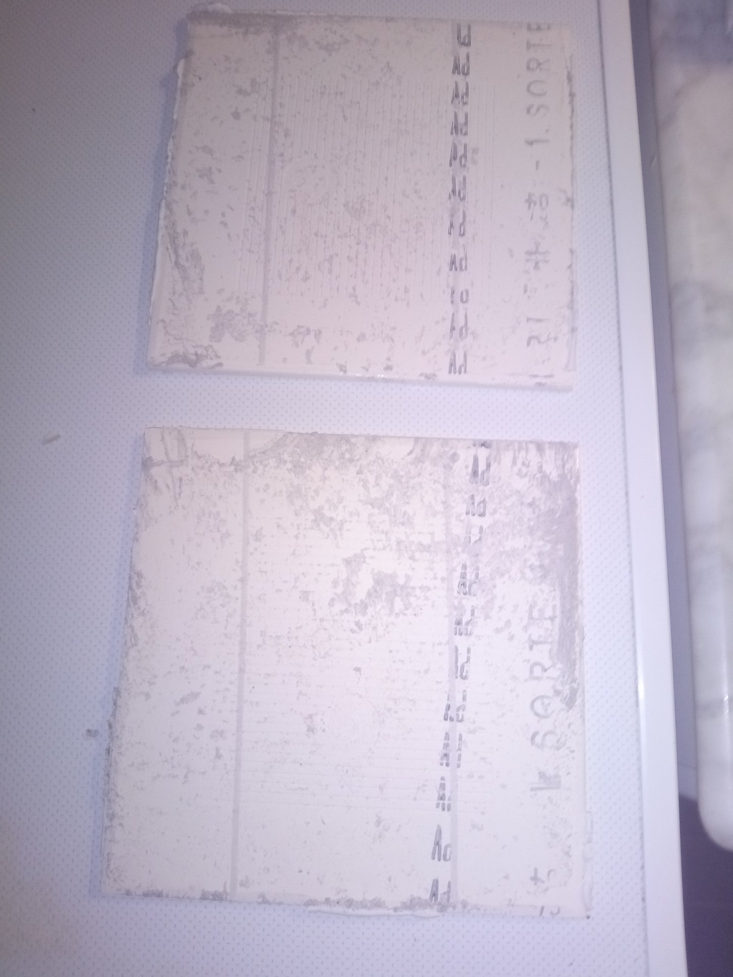

    zu meinem Schrecken muss ich aber feststellen das wohl die komplette Fliesenwand hohl ist im Hintergrung, es sieht so aus als ob die Fliesen nur an den Seiten zusammen geklebt sind, denn auf der Rückseite ist gar nichts drauf und auch auf der Mauer ist nichts von einem Kleber zu sehen, ich hab jetzt mal 5 Fliesen rausgenommen um reinzusehen, und ja es geht über die komplette Wand nur so.
    Jetzt wollt ich euch mal fragen, kann das sein das das wirklich so verlegt wurde damals, ich kann mir das nicht vorstellen,
    Ich hänge euch mal ein paar Bilder zur verdeutlichung an, was ich meine
    bin geschockt.....

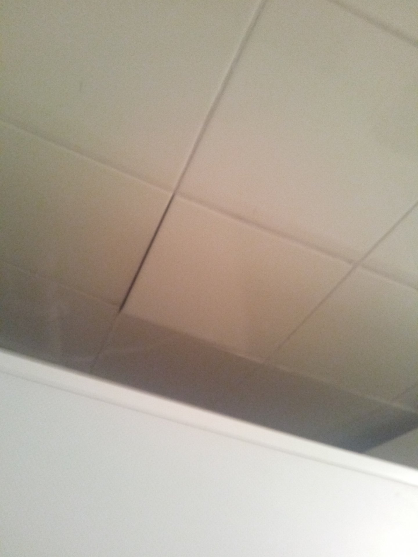

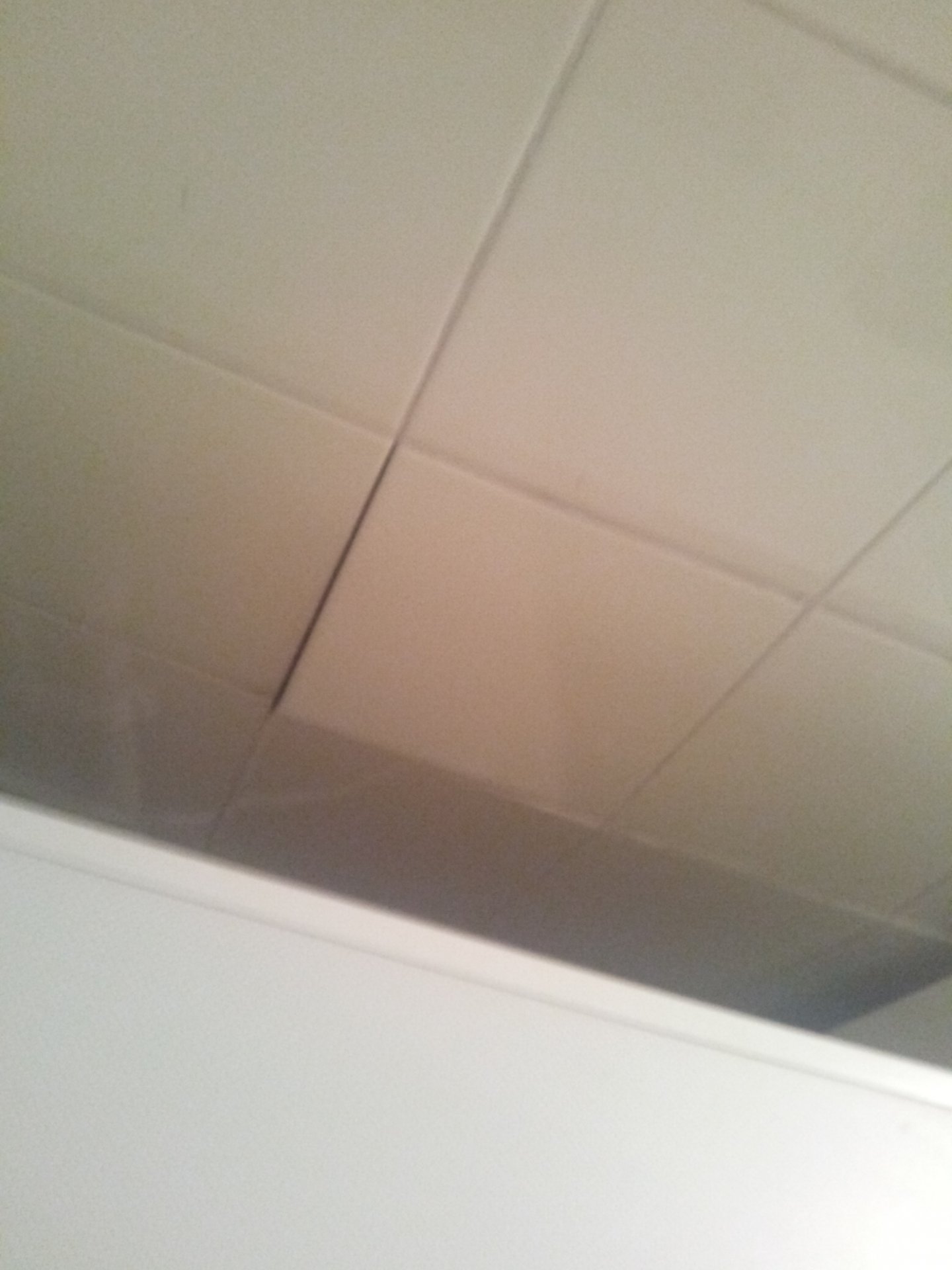

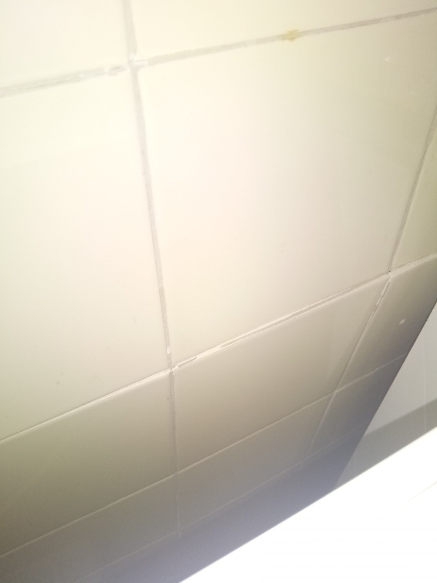

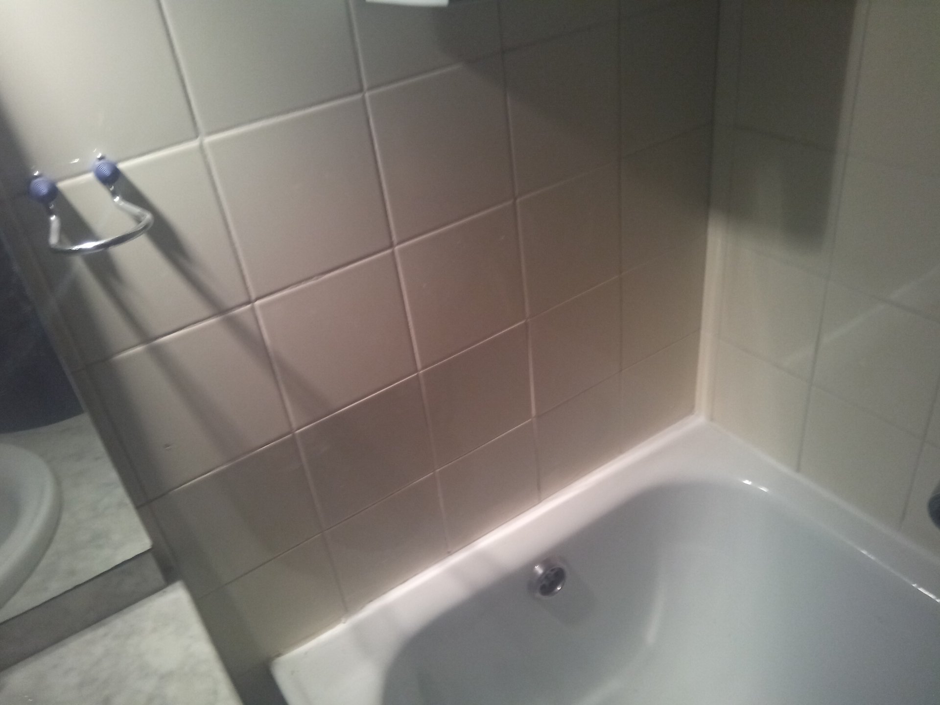

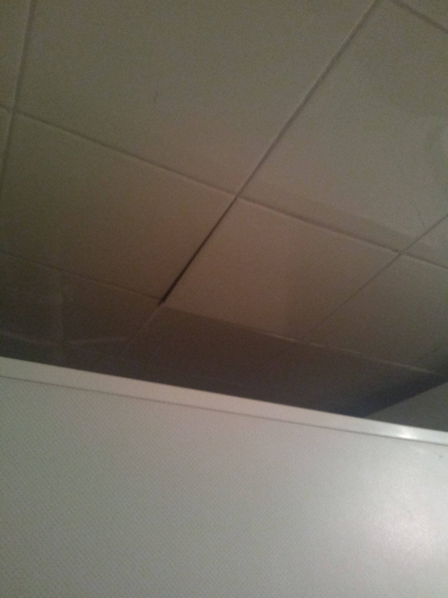

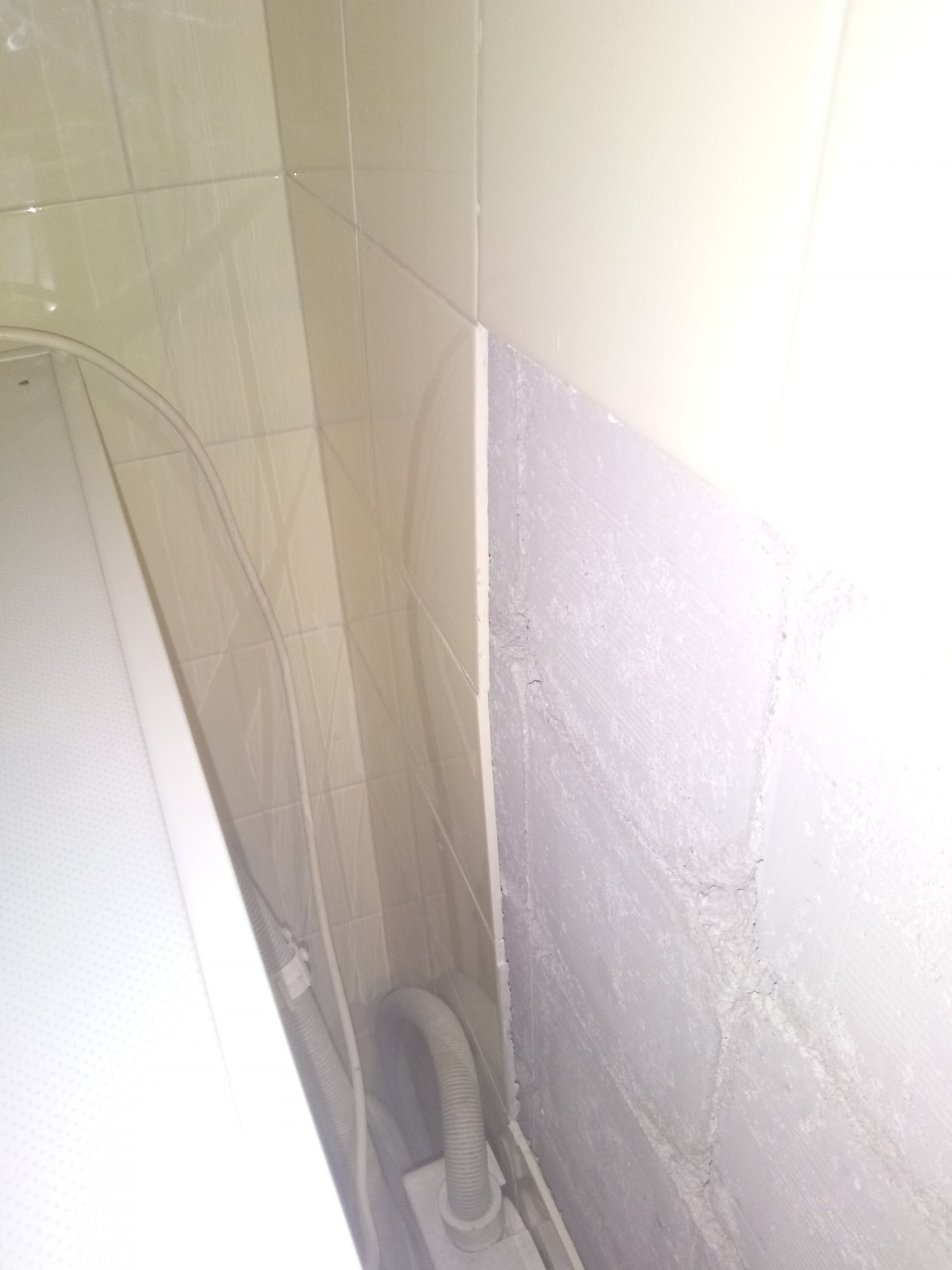

    Sorry hier die Bilder
    Ich könnte jetzt so weitermachen und alle fließen mit der Hand entnehmen über die ganze wand, was ich aber nicht machen will.
    Habe nur Angst das es jetzt von selbst zusammenkracht, weil mit den fehlenden fliesen ja die Stabilität nicht mehr da ist.

    Richtig, die wurden ohne Fliesenkleber verlegt, dafür aber in Dickbett Mörtel.

    Aha, okay aber wie kann das sein das das komplett nur noch sozusagen in der Luft schwebt??

    An das Dickbett glaube ich übrigens nicht. Das sähe anders aus. Wird wohl ein sehr sparsamer Umgang mit einem dünnflüssigen Kleber gewesen sein. Ich tippe auf die goldenen 90er Jahre...

    Ja schon öfter und immer bei Pfusch aus den Neunzigern. Siehs positiv: Erleichtet ungemein das Vorbereiteten einer Neuverfliesung.

    Dann schau noch mal genau hin. Ein besseres Foto könnte natürlich auch helfen (ich verstehe eh nicht, wie man in 2024 noch solche Bilder hinbekommt ... ) ... Aus den 90ern stammen diese Kacheln aber ganz sicher nicht.
