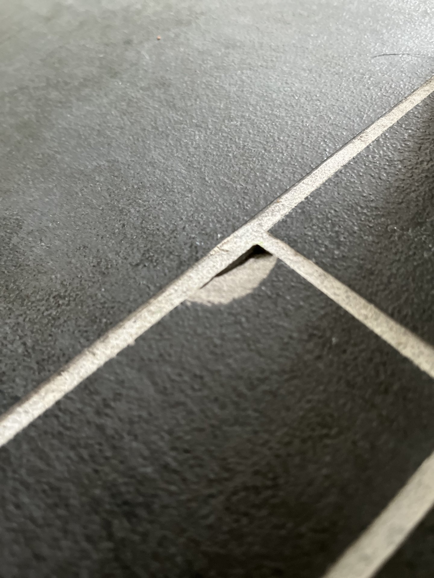

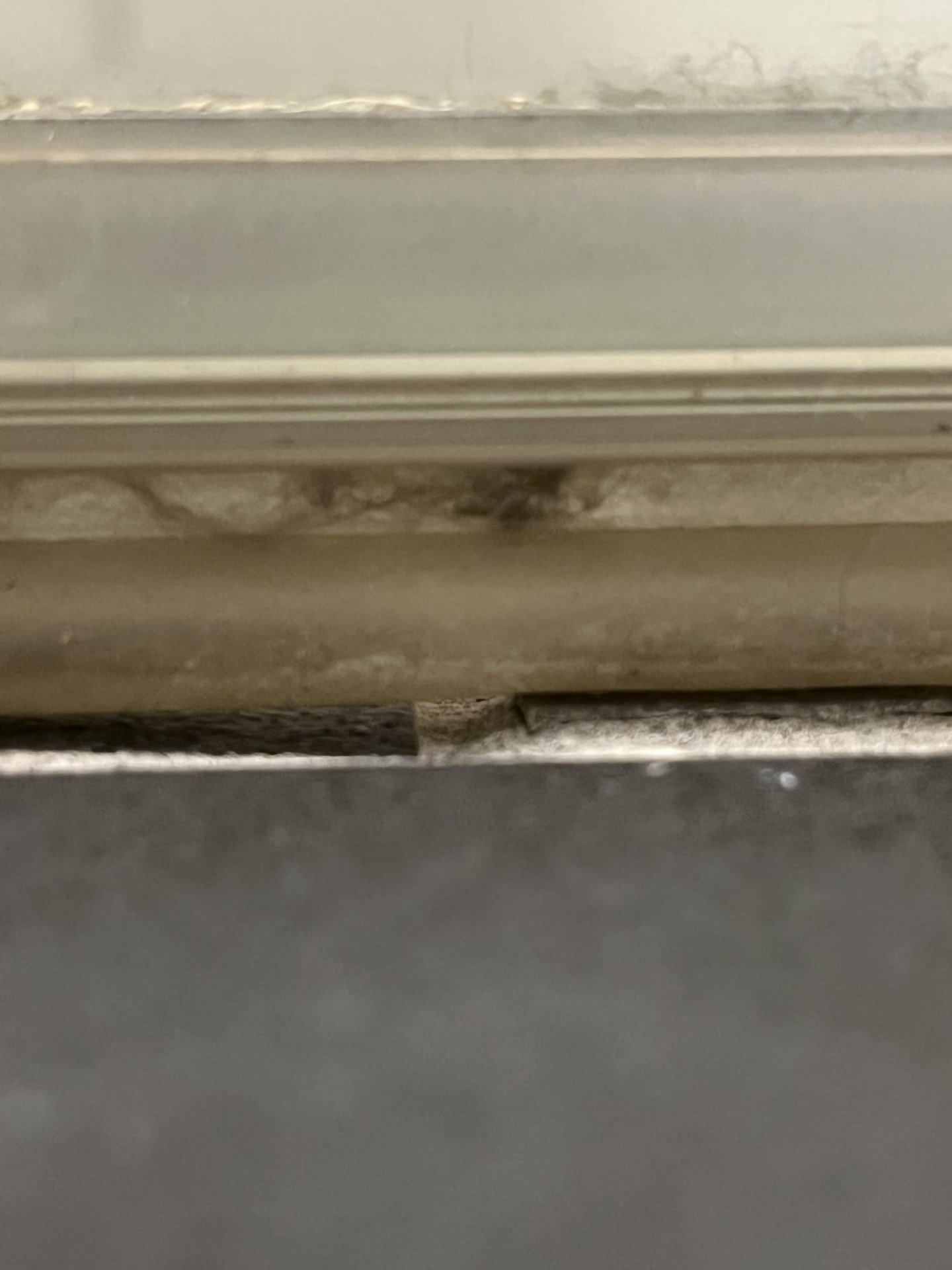

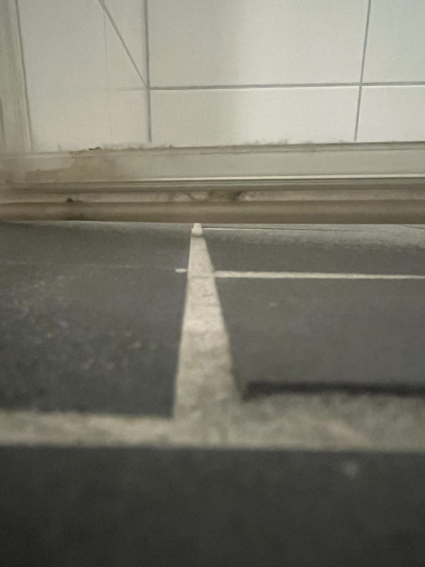

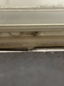

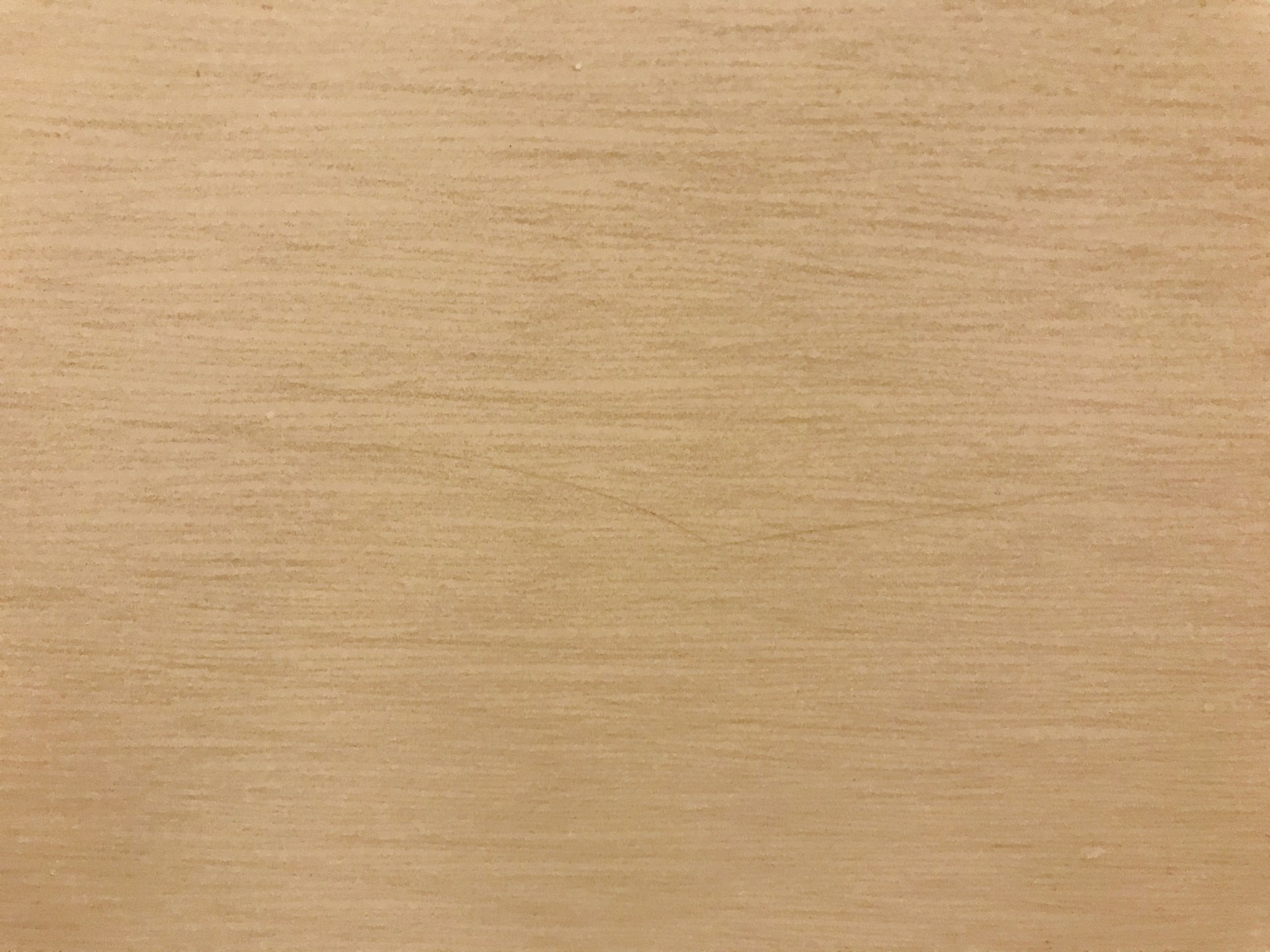

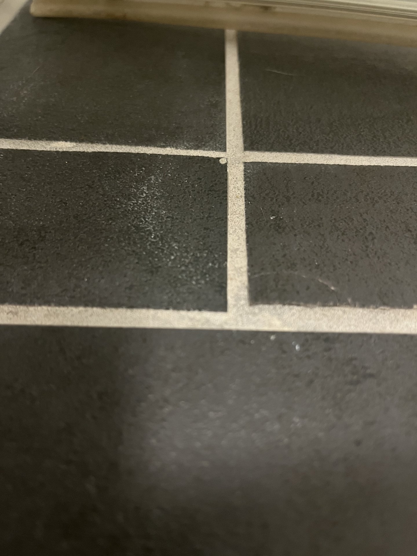

    0575671C-60D8-43D1-9CFE-EB430B498AF3.jpeg Hallo zusammen,
    Ich hab ein Bauunternehmen beauftragt mein Haus zu Bauen. In Badezimmer wurde von deren Handwerker Fliesen verlegt. Jetzt reißen fast Jährlich an verschiedenen Punkte die Fliesen. Als die Fliesen an den Wänden gerissen sind hat die Firma sie tauschen lassen. Jetzt ist eine Geschnittene Fliese in der Dusche gerissen. Und die Firma weigert sich diese zu tauschen. Mit der Begründung eigen Verschulden. Nach dem die Fliesen jetzt ganz abgeplatzt hat sagen sie immer noch eigen Verschulden. Was kann ich da machen? Die geschnittene Fliese ist da wo die Duschtür ist und stand ab. Es harkte auch beim öffnen. Mir ist da nie was runtergefallen. Der Punkt auf der Fliese ist Fugenkleber.

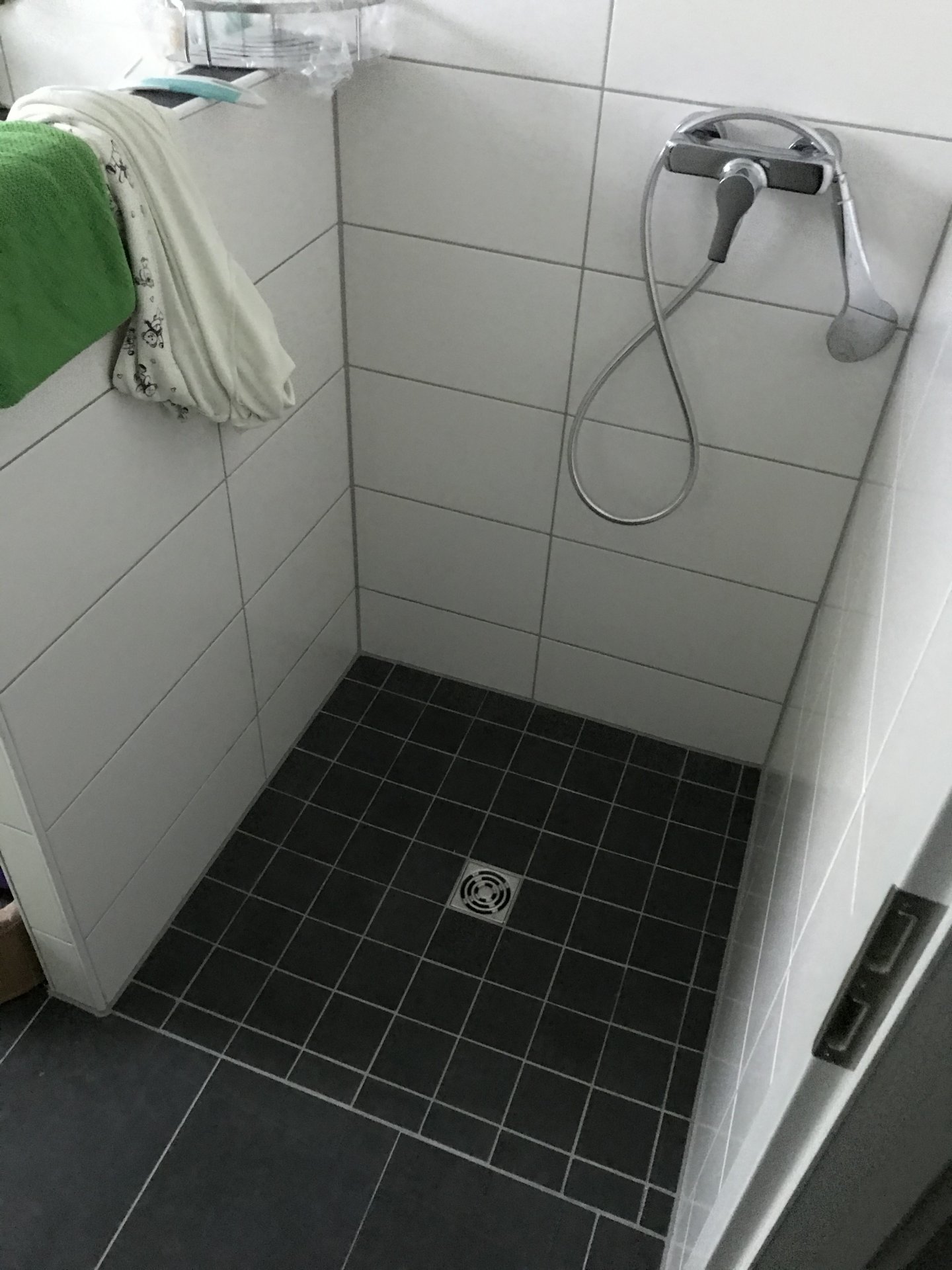

    Wie alt ist das Bad? Die Fliesenarbeiten sehen katastrophal aus. Überzähne und lauter kleine Stücke. Gibt es Gesamtaufnahmen vom Bad und von den defekten Wandfliesen? Das die abgeplatzten Kanten kein Eigenverschulden sind ist natürlich immer schwierig zu beweisen.

    November 2019 wurde der Schlüssel für das Haus übergeben.

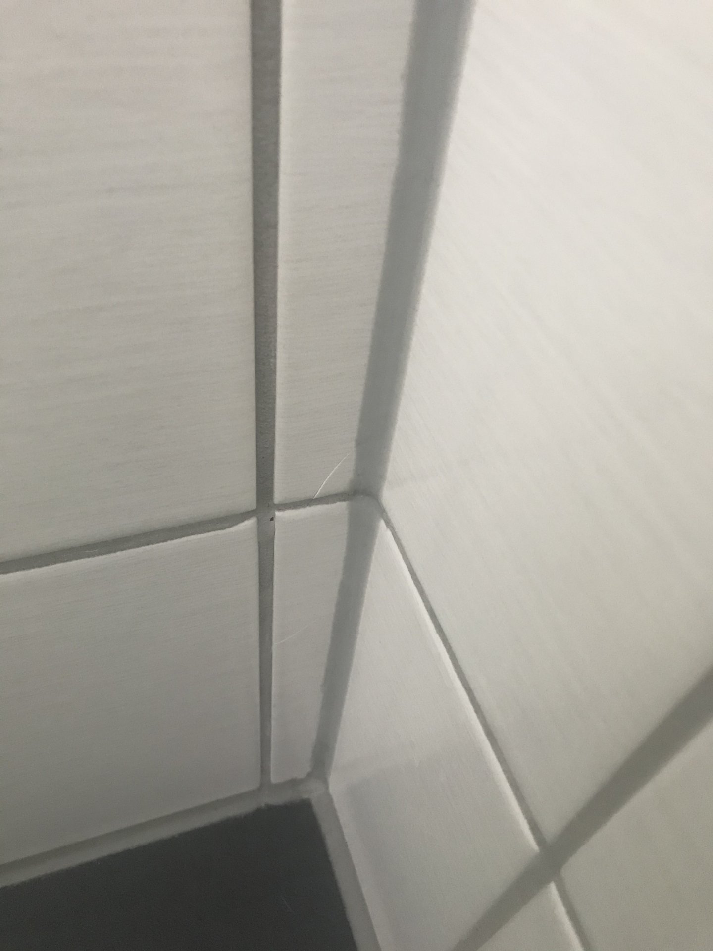

    Seid dem wurden schon 4 mal Fliesen getauscht. Hier auch zwei Bilder von den wand Fließen.

    Ah ok da ist Mosaik in der Dusche, deswegen so kleine Stücke.
    Sind das Trockenbauwände? In den Ecken wurde vermutlich zu dicht rangefliest, dann stehen die Fliesen unter Spannung und brechen weg. Die Holzoptikfliese könnte schon vor der Verlegung defekt gewesen sein.
    Da würde ich hartnäckig bleiben und den Austausch der Fliesen verlangen.
