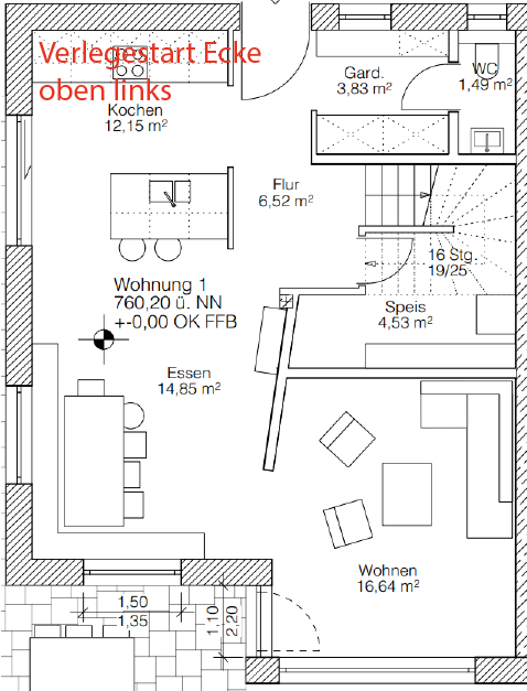

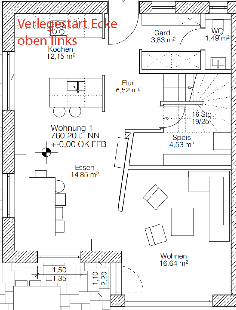

    Hallo liebe Bauexperten,

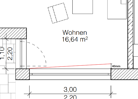

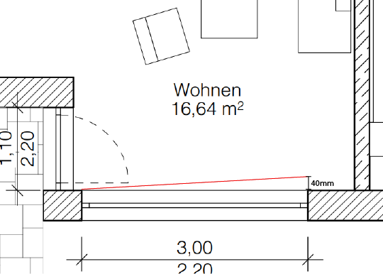

    unser Fliesenleger hat Travertin Naturstein im römischen Verband im gesamten EG gelegt. Verlegestart ist oben links (NW, Küche). Er hat sich nach SO (Wohnzimmer) vorgearbeitet. In der Nähe vom Verlegestart laufen die Fugen noch parallel zu den Wänden. Je weiter vom Verlegestart entfernt, desto schiefer werden die Fliesen/Fugen im Vergleich zur Wand. Ganz unten am Wohnzimmerfenster (skizziert im Bild) laufen die Fugen dann gar nicht mehr parallel zur Wand. Da ist das Stichmaß 40mm auf 3m.
    Am Rand ist es dadurch auch an mehren Stellen dazu gekommen, dass die letzte kleine Lücke an der Wand mit keilförmig geschnittenen Ministücken (teilweise nur 2cm breit) gefüllt werden musste. Die fangen bereits an zu brechen, weil sie so fragil sind.

    Hallo Fred Astair,
    die Wände (es handelt sich um einen Neubau) sind bis auf ein paar mm gerade, zumindest sagt das unser Lasermesser. Der Fliesenleger hat beim Verlegestart einfach mit einer 60x40-Platte bündig in der Ecke angefangen und von da aus den römischen Verband entwickelt. Entlang der nördlichen Wand Richtung Osten hat das auch anscheinend gepasst. Aber entlang der westlichen Wand Richtung Süden entsteht schon nach ein paar Metern das erste Zentimeterstreifchen, das dann immer breiter wird. In der SW-Ecke (beim Esstisch) ist das Streifchen dann schon ca. 3cm breit.
    Die Fugen sind ungleichmäßig dick. Das liegt zum einen natürlich an der getrommelten Kante des Natursteins, aber die Fugenbreiten variieren insgesamt zwischen ca. 2 und 8 mm.

    In deinem Fall gilt eine Winkeltolleranz von 16mm. Liegt das wirklich nicht am Gebäude selbst? 40mm ist schon ganz schön heftig.

    mittlerweile wurde nachgemessen. Die Wände sind gerade. Die Fliesen sind schief. Und zwar entlang aller Wände in unterschiedlichem Ausmaß. An einer Wand sind es ca. 2 cm Stichmaß auf 8m, an einer anderen ca. 3 cm auf 7m und, wie oben im Bild eingezeichnet, an der südlichen Wand ca. 4 cm auf 3m. Also insgesamt sind die Fliesen schief zur Wand und auch die Fliesenfläche selbst macht eine Krümmung in sich.
    Ändern kann man es ja leider nicht mehr. Welche Minderung wäre angemessen? Es sieht halt wirklich nicht gut aus an dem großen Fenster.
