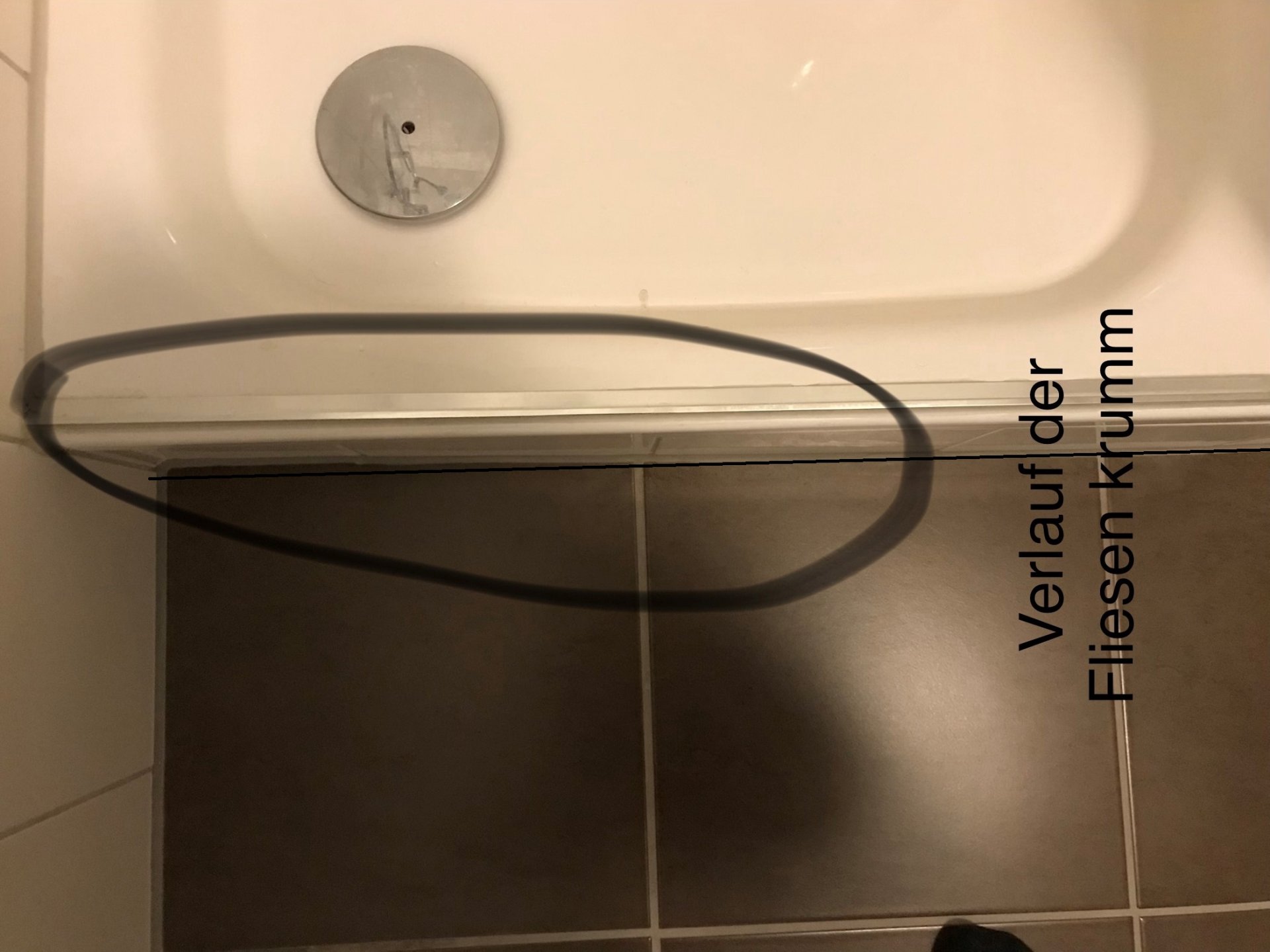

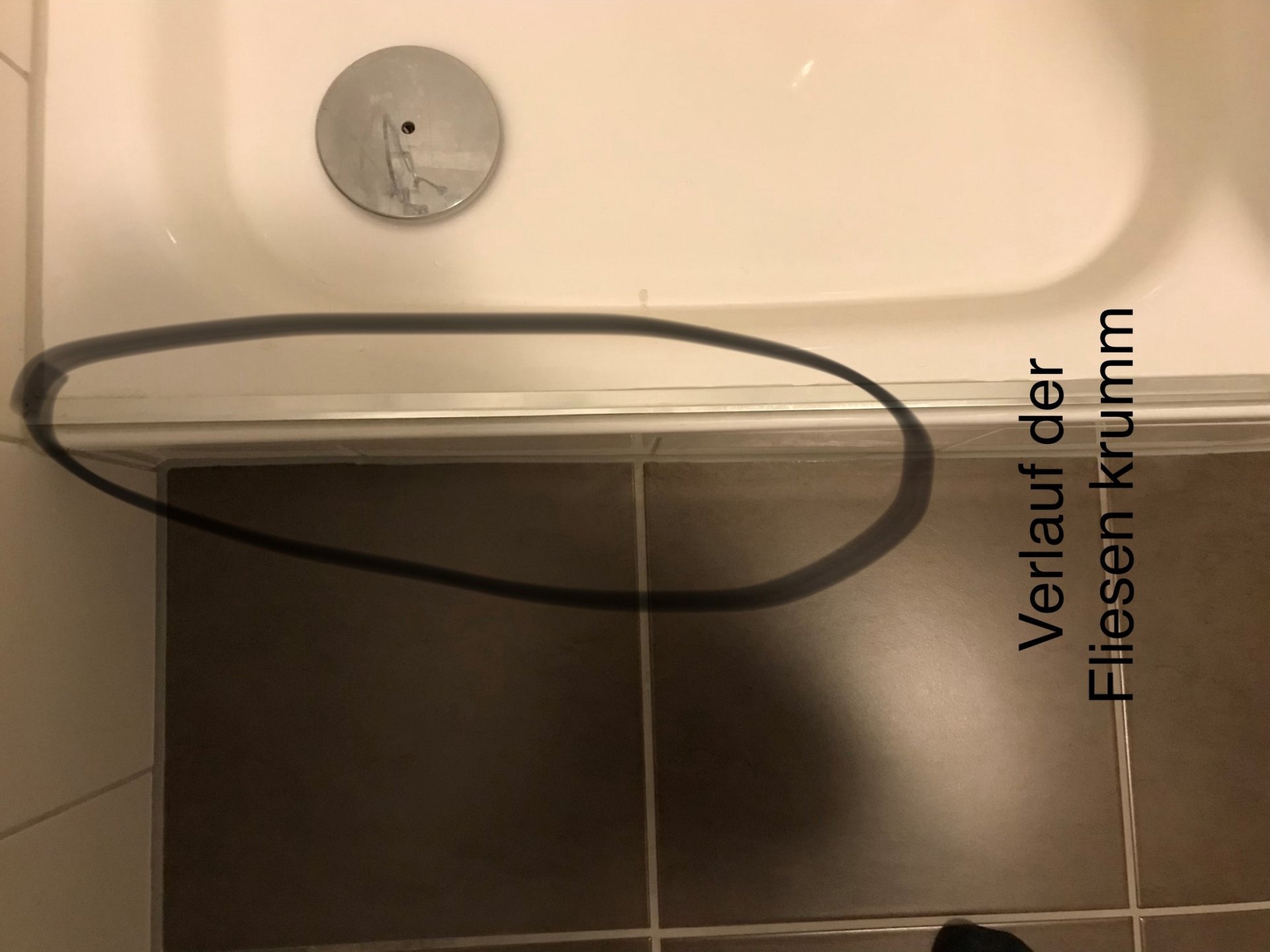

    Gute Abend,
    ich komme in der Diskussion mit dem GU nicht weiter. Dieser ist der Meinung, dass die Fliesen zwischen Duschwanne und Boden noch in der Toleranz lägen. Ich bin mit diesen schief verlegten Fliesen sehr unzufrieden. Kann jemand beurteilen, ob man so etwas akzeptieren muss in einem neuen Bad?
    Danke und Grüße

    ich sehe nix welches schmerzt

    wo ??

    Am besten mal eine Wasserwaage dranhalten und dann Fotografieren

    gefällt dir der Versatz der Fuge nicht, oder ist es ein anderes Problem?
    Die Fuge.....
    Tja, die ist nicht geschuldet, außer es ist vertraglich definiert.
    Es müsste also schon speziell im Vertrag auf durchlaufende Fugenbilder hingewiesen sein.
    Es gibt ja verschiedene Fugenbilder und Wand- und Bodenfliesen sind auch nur selten gleich groß.
    Da hätte dann auch nichts mit "Toleranz" zu tun. Die gibt es per se für diesen Fall einfach nicht, kann also
    auch nicht überschritten werden.

    Ich vermute er meint die leichte Torsion (weiß nicht wie ichs anders beschreiben soll) in der Horizontalachse der Wannenverkleidung.
    Die aber wohl in erster Linie auf die Ausführung des Unterbaus zurückzuführen sein sollte.

    Och Andy, er schreibt doch von schiefen Fliesen und nichts von den Fugen...
    Es geht eher in Richtung der Vermutung von thejack. Die Fliesen sind zur Duschwanne hin bearbeitet und dort sind diese schief/krumm oder wie auch immer (Trapez statt Quadrat). Eine saubere Kante sieht zudem jedenfalls anders aus. Und wenn ich mir die beiden Kreuzfugen ansehe, ist die Arbeit generell statt "meisterhaft" eher "c-klassenmässig".

    Danke für die bisherigen Antworten.
    Ich habe mal eine Linie eingezogen, die in etwa dem Verlauf der Kante der Duschwanne entspricht. Wahrscheinlich ist das Problem tatsächlich der Unterbau. Ich bin zwar kein Experte, aber eben der Meinung, dass dieses schiefe Ergebnis nicht einer fachgerechten Ausführung entspricht.

    nach "langen" suchen hab ich es auch gesehen,
    ja, ist schon ein grober, wenn auch optischer aber handwerklicher Fehler der eigentlich schnell zu beheben ist.
