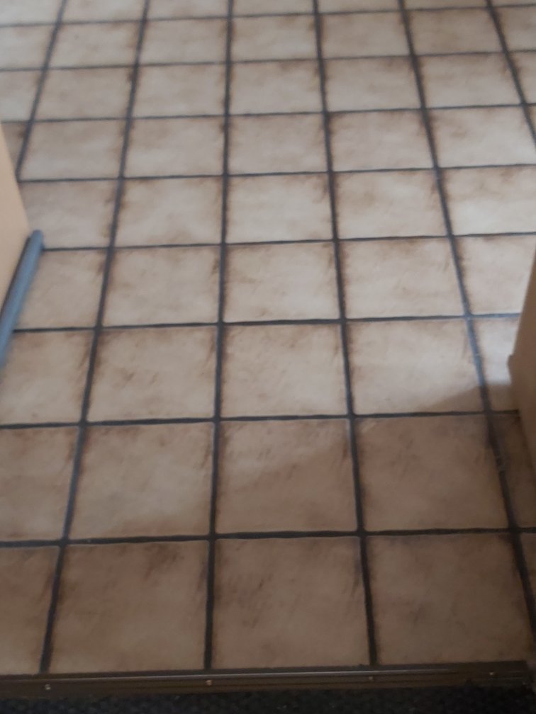

    werde jetzt meine Küche neu gestalten. Neue Küche ist bestellt. Werde jetzt die Wände machen mit dem Fliesenspiegel.
    Das Problem wird der Boden werden , hier liegen die alten Fliesen vermutlich in Beton .
    Da die Küche ja gebraucht wird , kann ich diese sehr schlecht komplett ausräumen.
    Gibt es eine Möglichkeit die Fliesen abzuschleifen, oder die Fläche eben zu bekommen. Die alten Fliesen habe so einen wulstigen Rand da kann ich so nichts drauf verlegen.
    Der Boden als solcher ist eben.

    Vinyl wäre eine Option, nur da würden sich die Unebenheiten der fliesen abzeichnen

    Nennt sich Ausgleichsspachtel.

    Das Problem wird sein, das sich auf dem Küchenboden Fett befindet, besonders um den Herd,
    Da hält keine Masse drauf

    Hallo, das stimmt so nicht ganz, sonst würde man auch keine Fliesen lackieren können, das "Fett" bekommt man weg mit bestimmten Anlaugern etc. Lg

    Der alte Belag kann entweder angeschliffen oder mit scharfen Reinigungsmitteln behandelt werden. Der Vorteil am schleifen ist, dass man vorhandene Kanten wegbekommt und auf das spachteln verzichten kann, wenn der ansonsten eben ist. Nach dem schleifen bzw. reinigen, sollte ein Haftgrund aufgetragen werden.
    Soll nur bis an die Küche rangefliest werden?
    Wenn der neue Belag am nächsten Tag wieder voll belastet werden soll, empfiehlt sich Schnellkleber, weil die Feuchtigkeit im herkömmlichen Kleber durch den alten Fliesenbelag nur schwer entweichen kann und der Kleber nur langsam abbindet.

    Genau, das mit den Kanten wird wohl das Problem sein. Auch den Gedanken, bis an die Küche ran fliesen habe ich auch.
    Das könnte man nämlich vorbereiten, wenn die alte Küche noch steht.
    Ich glaube ich werde es auch so machen. Beim Hornbach oder Globus kann man Geräte Diamant-Schleifer leihen (große und kleine Maschinen)
    und je nach Erfolg dann nur noch mit Reinigungsmittel nachbessert.
    Was wäre denn gegen Vinyl einzuwenden?

    Bei Vinyl in der Küche scheiden sich die Geister. Ich halte davon Garnichts. Zum einen halte ich allgemein nichts von solchen Belägen in Räumen in denen es oftmals Rabiater zugeht( Fettschmutz, Sachen fallen mal runter und allgemein ist zumindest bei uns immer viel los in der Küche). Dann ist da noch die Sache des Geschmacks. Ich bin Fliesen in der Küche gewohnt und fände es sehr eigenartig wenn dort Vinyl liegt.

    Vinyl wäre halt am schnellsten verlegt. Hatte mir da auch schon Gedanke gemacht über die Härte des Belages.
    Wegen des Schmutzes und Feuchtigkeit dürfte es da keine Probleme geben. (glaube ich).
    Ich fange jetzt mal vorne an und schaue mir das Ergebnis an.
    Mit neuen Fliesen geht es auch, auch vom Bodenniveau zu den anderen Räumen
