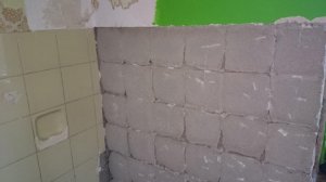

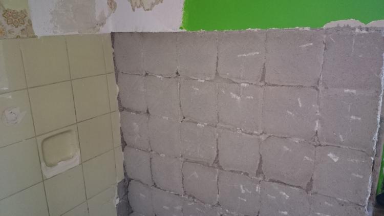

    heute morgen habe ich in einem Zimmer, welches mal eine Küche war, die Fliesen runtergeklopft.
    Nun geht's darum die Wand streich- bzw. tapezierfähig zu bekommen.
    Die Fliesen waren wohl im sog. Dickschichtverfahren verlegt. D.h. zwischen dem Mörtelbatzen sind Löcher.
    Kann ich da einfach Putz anwerfen und aufziehen (z.B. Rotband)
    Vielen Dank schon mal
    Jürgen

    Ja, kannst mit Haftputz machen. (Saugfähigkeit kontrollieren und evtl. die tiefen Löcher etwas vorverfüllen)
