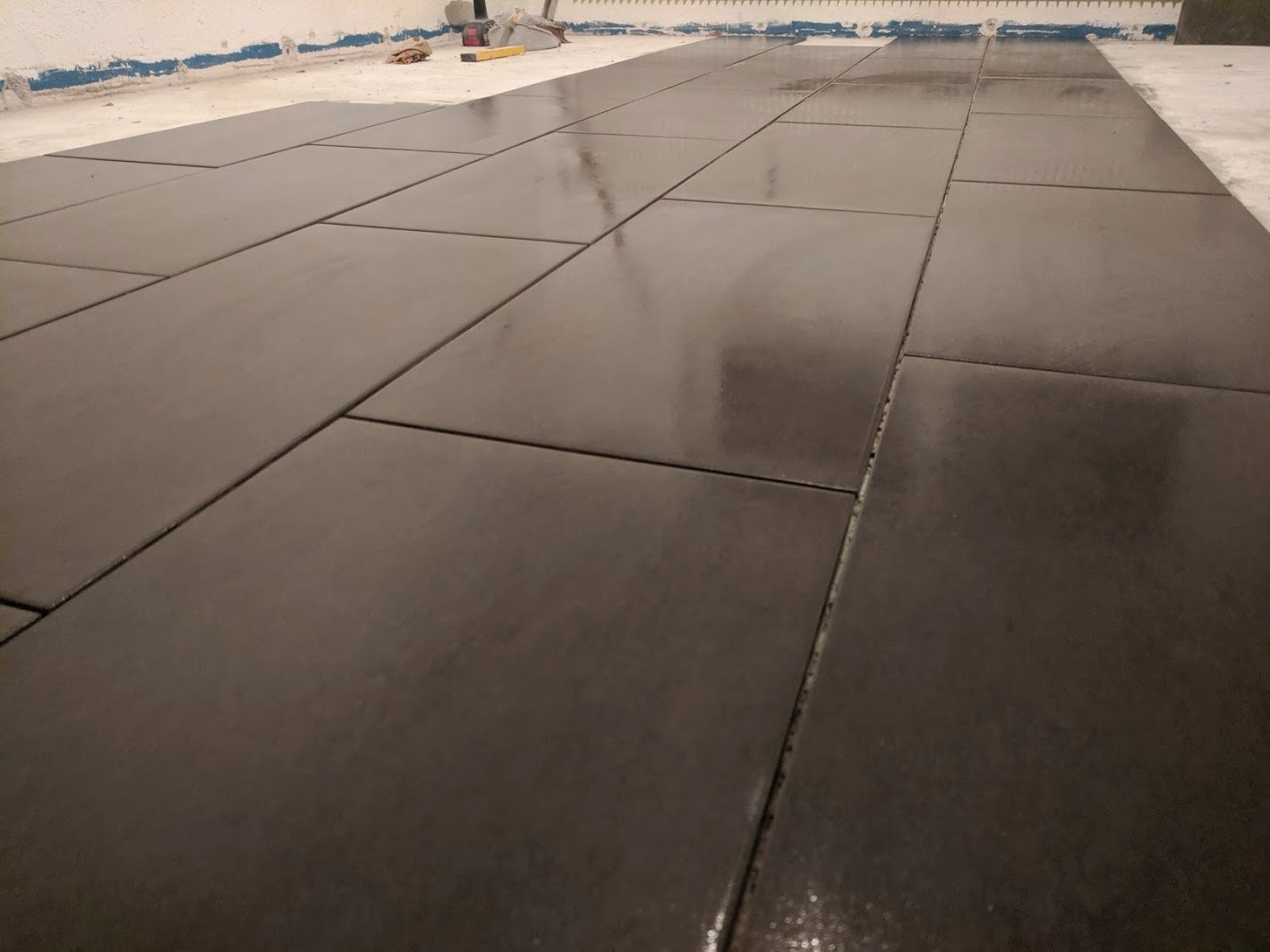

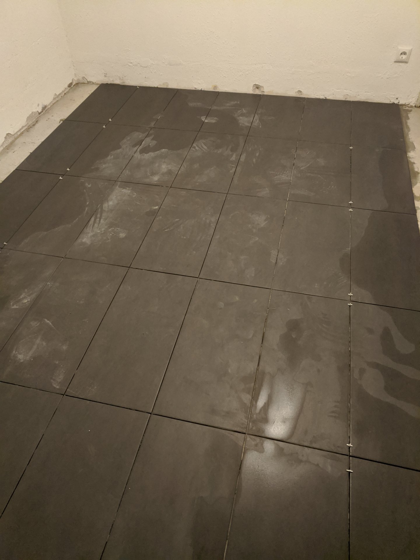

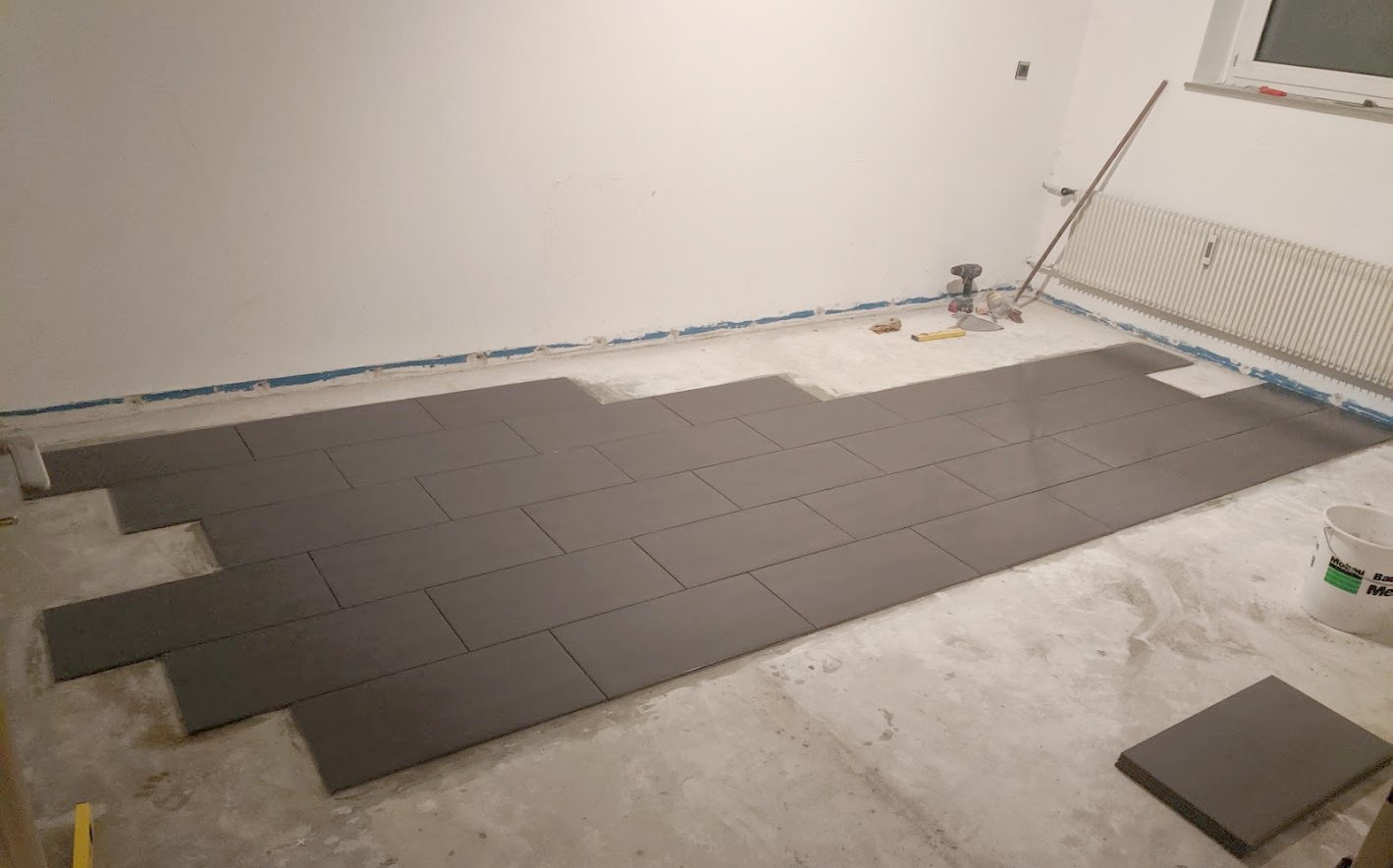

    seit gestern verlege ich erstmals Bodenfliesen in meinem "Partykeller". Da ich ignorant, geizig und auch ein bisschen dämlich bin, habe ich angefangen, 6,99€-Baumarkt-"Feinsteinzeug" in 60 x 30 im Drittelverband mit 3 mm Fuge auf den Estrich zu kleben. Mittlerweile weiß ich, dass das keine gute Idee war. Beim nächsten Raum nehme ich kleinere Fliesen (30 x 30), größere Fugen und einen Kreuzverband.
    Jetzt, nach ungefähr 1/3 der Fläche, treiben mich die krummen Scherben in den Wahnsinn. Minutenlang versucht man die Überzähne bei jeder Fliese aufs kleinste Maß zu drücken und tauscht eigentlich nur Pest gegen Cholera, da es dann woanders übersteht. Als alter KFZ-Mechaniker bin ich mit Messuhr und Richtlineal ans Werk gegangen und konnte so bei einer Fliese 1,7 mm Überstand und bei drei anderen ungefähr 1,3 mm messen. Beim Rest ist's praktisch überall unter 1 mm.
    Habt ihr Erfahrungen damit, ob und wie man sowas später im Alltag wahrnimmt und ob man das für einen Kellerraum, der wahrscheinlich nur mit Schuhen (und im Verlauf des Abends alkoholisiert) betreten wird, so lassen kann? Jetzt, wo ich ständig mit den Fingern über die Fugen fühle, kommt es mir fast unerträglich vor und ich möchte den ganzen Mist am liebsten wieder rausreißen.

    Zuerst mal Kompliment für Deine Selbsteinschätzung. Gefällt mir. :)
    Ich würde die Scherben drinlassen. Du hast völlig recht, dass es für den Verwendungszweck ausreicht und Du es beim nächsten Raum sicher besser hinkriegst.
    Du solltest dann nur keine Streiflichtbeleuchtung in Sockelleistenhöhe einbauen.
    Der Verband sieht auf den ersten Blick gar nicht so schlecht aus und mehr als einen ersten Blick werden Deine Partygänger für den Boden sowieso nicht übrig haben, wenn die Caypies auf dem Tresen stehen...

    Aber solch ein System biegt die Fliesen doch nicht wieder in Form, oder?

    Der Boden ist super, mach weiter so.
    kleiner Tipp:
    beim nächsten Boden spiel mal mit einem wilden Verband im Viertel-Rhythmus. Das haben wir gerade gebaut. Sieht super aus und man hat immer eine Lösung für die Reststellen.

    Viertelverband mag besser gehen, aber die Fliesen hier sind alle exakt gleich gewölbt. Gibt also immer irgendwie Wellenbad. Kreuzverbund sieht damit vielleicht sogar ordentlich aus.
    Ich habe das Ergebnis akzeptiert und gerade noch eine Stunde weitergemacht. Wenigstens funktioniert der Fliesenschneider gut.

    Sieht doch top aus!
    Wir haben im Wohnzimmer 30x120 und 20x120 rektifiziert vom Fliesenstudio. Also nix billig Baumarkt. Auch die sind sind nicht 100%. Der Fliesenleger hat echt sein bestes gegeben. Aber hier und da steht mal eine Kante hoch.
    Was ich sagen will. Auch als Profi kommt man an die Grenzen der Toleranz der Hersteller.
    Auch du hast dein bestes geben und am Ende: GUCKT ES SICH WEG....

    Woran liegt das? Hätte gedacht dass das einfacher geht.
  14. #14 Fabian Weber, 31.10.2019
    16.519
    6.592
    Weil Du jede minimale Abweichung in den Fugenbreiten sofort siehst, auch mit Kreuzchen.
    leg doch mal lose ein paar Fliesen so aus :)

    Niveliersystem funktioniert einwandfrei. Gibt es auch in billig.

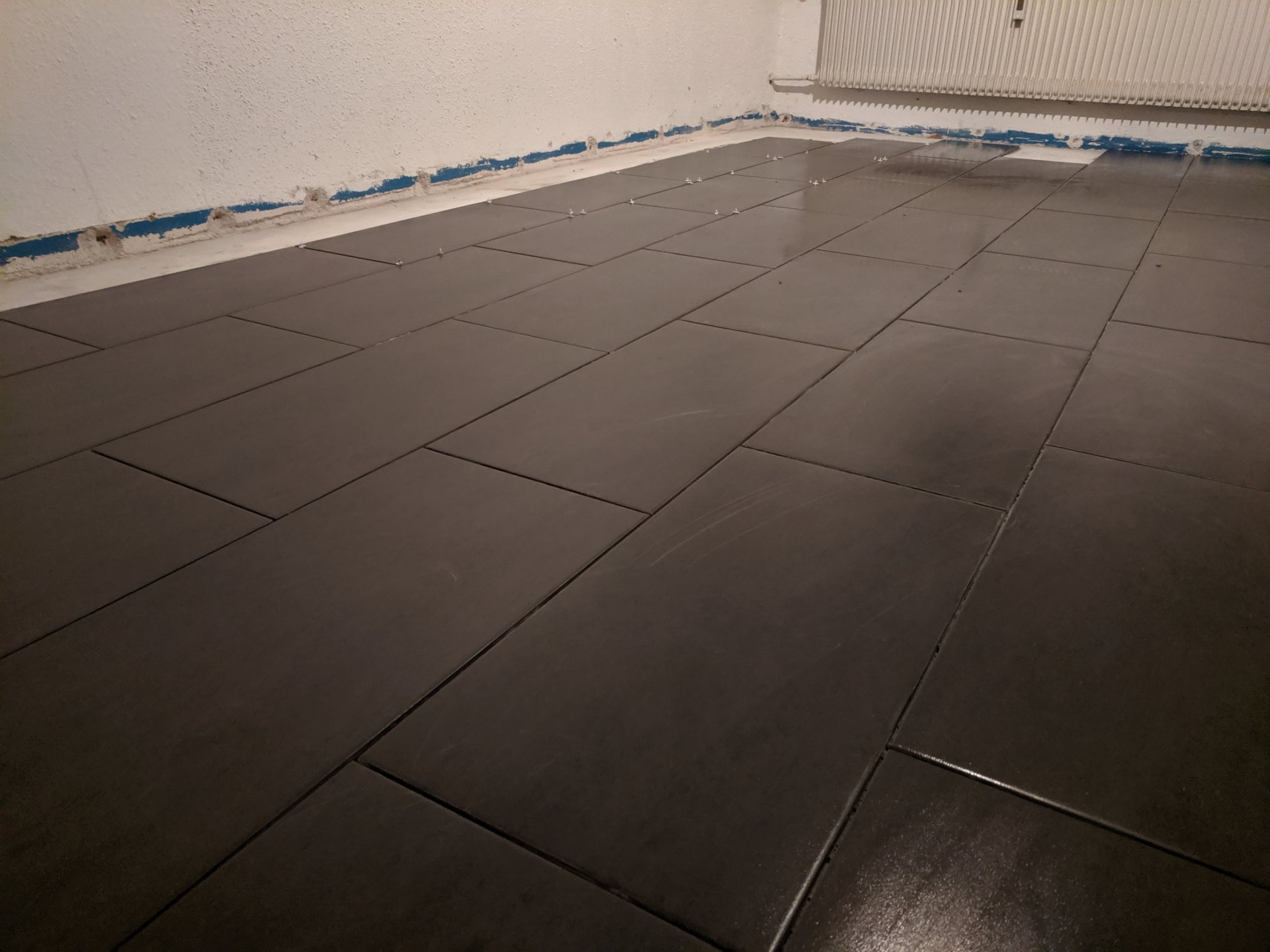

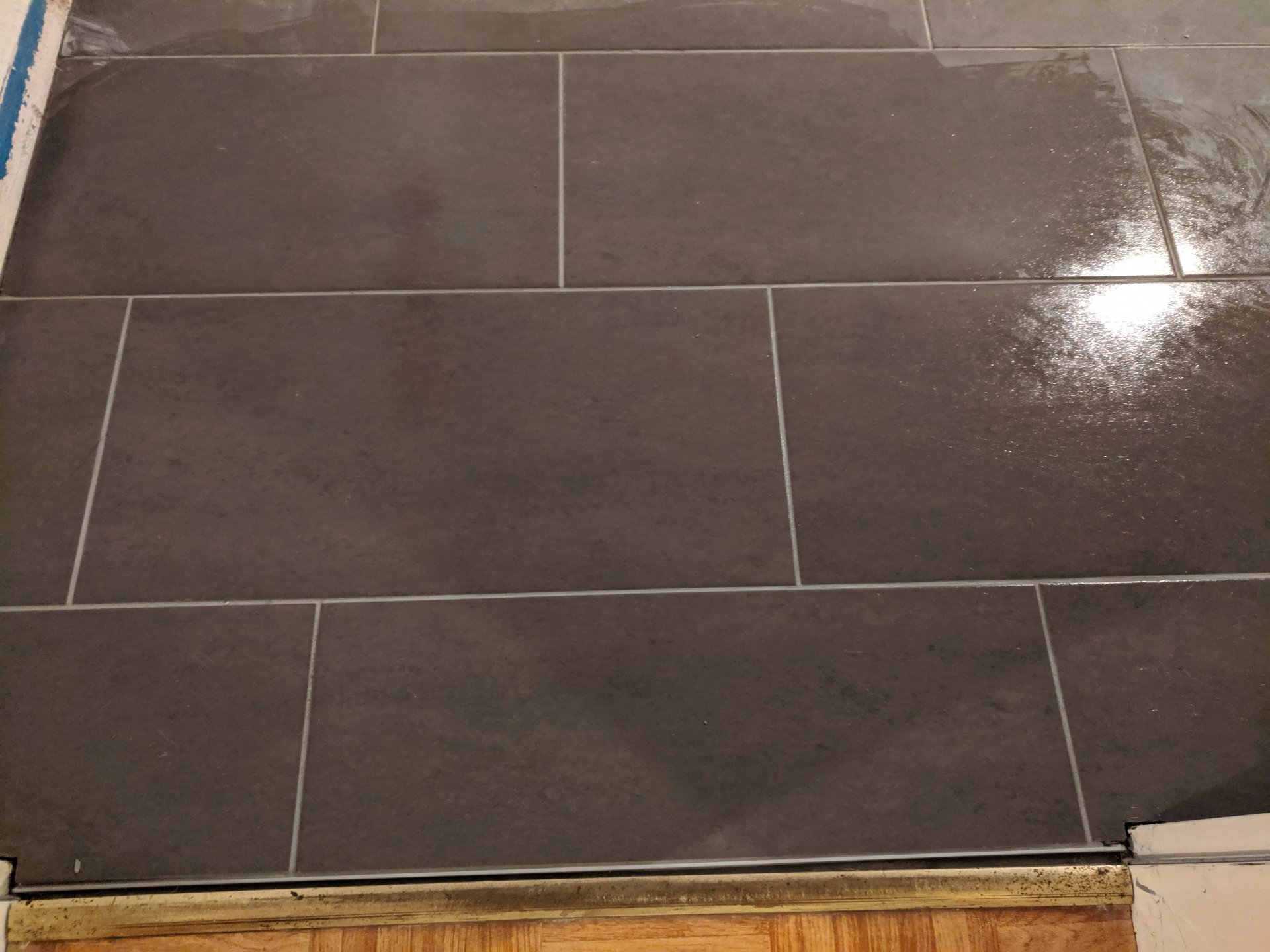

    So, Fugen sind auch fertig. Is' dat ne Maloche mit dem Fliesen. Die Finger sind am brennen und immer muss man zwischendurch warten bis irgendwas getrocknet ist. Beim nächsten Mal gibbet wieder Klick-Laminat.

    So, heute den nächsten Kellerraum mit den gleichen Baumarkt-Scherben angefangen. Diesmal im Kreuzverband. Jetzt merkt man erstmal, wie heftig die Unterschiede in Länge und Breite selbst innerhalb eines Pakets sind.
    Weil ich zu faul war neue Fliesenkreuze zu kaufen, gibt es wieder Minifugen. Größter Überzahn bisher knapp unter 1mm. Bald gehe ich als echter Fliesenleger durch ;)
