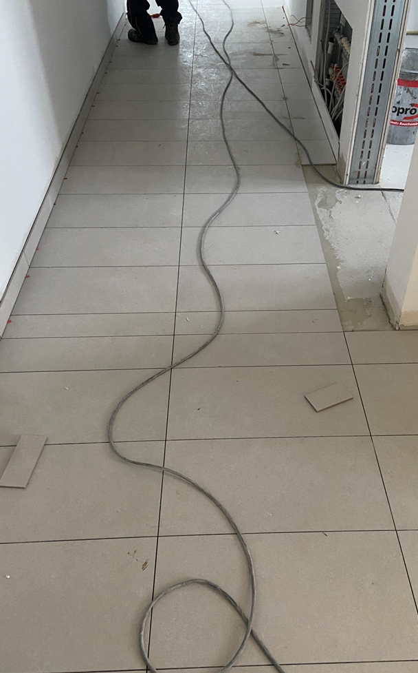

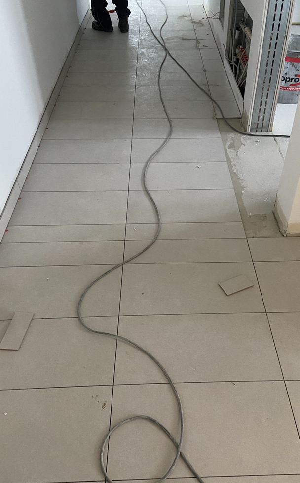

    Hallo zusammen.
    Wir haben soeben festgestellt, dass bei der Fliesenverlegung in unserem Korridor eine recht ungünstiges Muster angewendet wurde. Das Ergebnis ist, dass die Fliesen mitten im Raum über der Estrichdehnfuge geteilt wurden.
    Der Fliesenleger rechtfertigt dies als "Anerkannte Regeln der Technik" und schlägt alternativ vor, an dieser Stelle ganze Fliesen zu verlegen, die im Falle eines Bruchs innerhalb der Garantiezeit ausgetauscht werden würden.
    Meine Frau neigt dazu, dieses Angebot aus ästhetischen Gründen anzunehmen, während ich mich als Laie frage, inwieweit diese Lösung tatsächlich angemessen ist und ob so eine Verlegung tatsächlich den anerkannten Regeln der Technik entspricht. Über hilfreiche Ratschläge würde ich mich sehr freuen.

    Als Auftraggeber hätte ich von vorneherein darauf bestanden, über die Fuge eine ganze Fliese zu legen. In Zeiten von FBH mit Vorlauftemperatur von meistens unter 30 Grad mache ich mir darüber keine Gedanken mehr (außer bei besonderen Geometrien oder besonders großen Räumen).
    Davon abgesehen bietet der Fliesenleger doch eine tolle pragmatische Lösung an. Die Alternative ist tatsächlich, es so zu lassen und eine technisch einwandfreie aber optisch beschissene Lösung zu erhalten. Schwarz oder weiß. Grau geht hier nicht.

    Der Fliesenleger soll über die Fuge eine Entkopplungsmatte legen und dann die ganze Fliese drauf.

    Der Fliesenleger will die Estrichfuge verharzen. Ich werde ihn wegen der Entkopplungsmatte ansprechen. Das verharzen hat aber keine Elastizität... Muss ich mir nur über gebrochene Fliesen in Zukunft Gedanken machen oder kann das verharzen der Estrichfuge ganz andere Problem erzeugen?

    Verharzen + Matte, dann kannst Du ruhig schlafen.

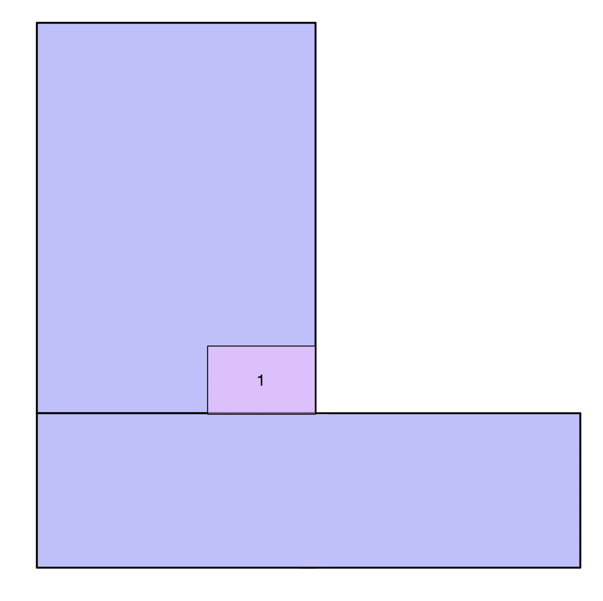

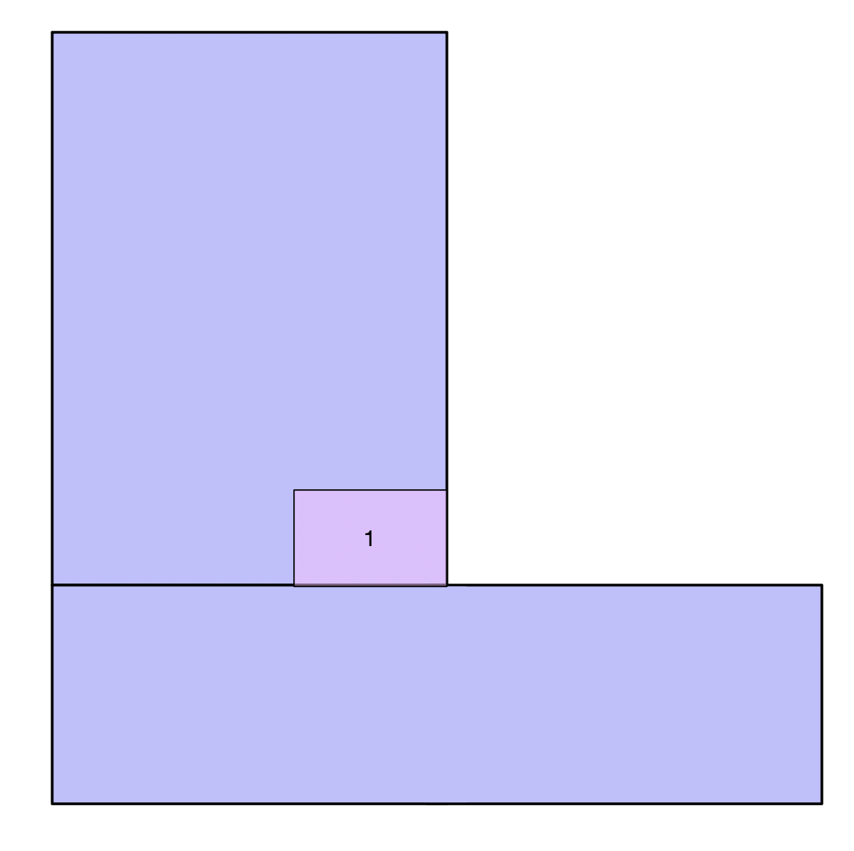

    Hallo Fabian, ich habe den Eindruck, dass du hier tieferes Wissen hast. Bei unserem Bau haben wir auch eine Dehnungsfuge, die leider nicht dort liegt, wo später die Tür drüber ist, sondern gut 8 -10 cm davor. Ich habe überlegt nur über diesen Bereich eine Entkopplungsmatte zu legen. Diese hätte dann eine Größe von ca. 800 mm x 200 mm. Macht das Sinn oder muss man immer gleich den kompletten zu fliesenden Bereich mit diesen Matten belegen?
  16. #16 Fabian Weber, 11.12.2023
    16.568
    6.611
    Nö nur über die Fuge.

    Die Estrichdehnfuge ist verharzt, eine Entkopplungsmatte liegt drauf und die Fliesen sind durchgehend angebracht. Mal sehen, wie lange das so bleibt. Ich werde nach etwa Langzeiterfahrung hier berichten.
