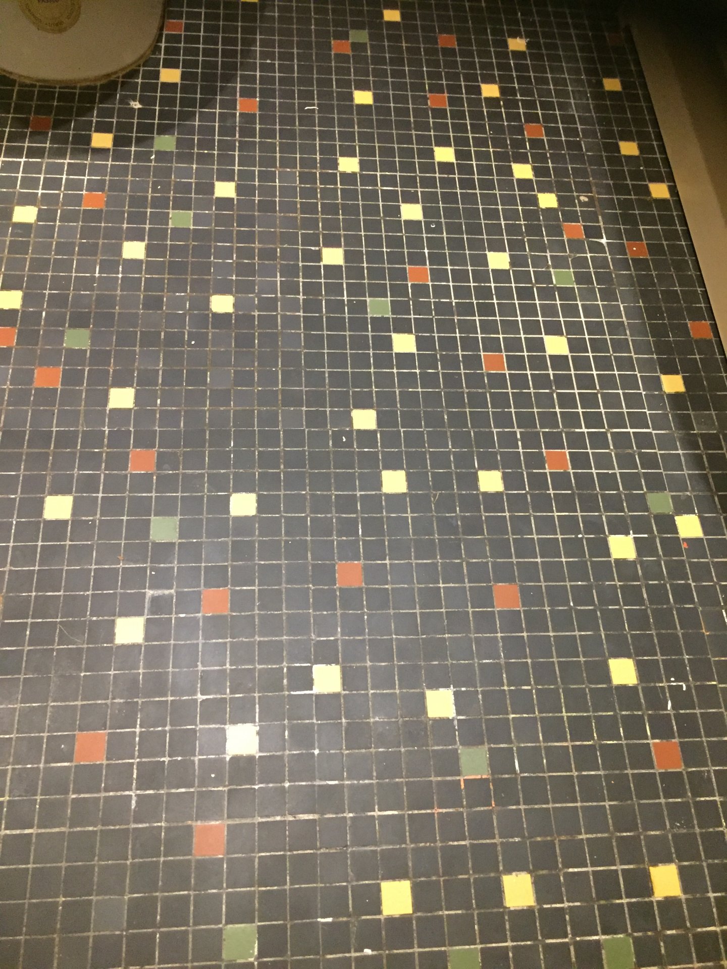

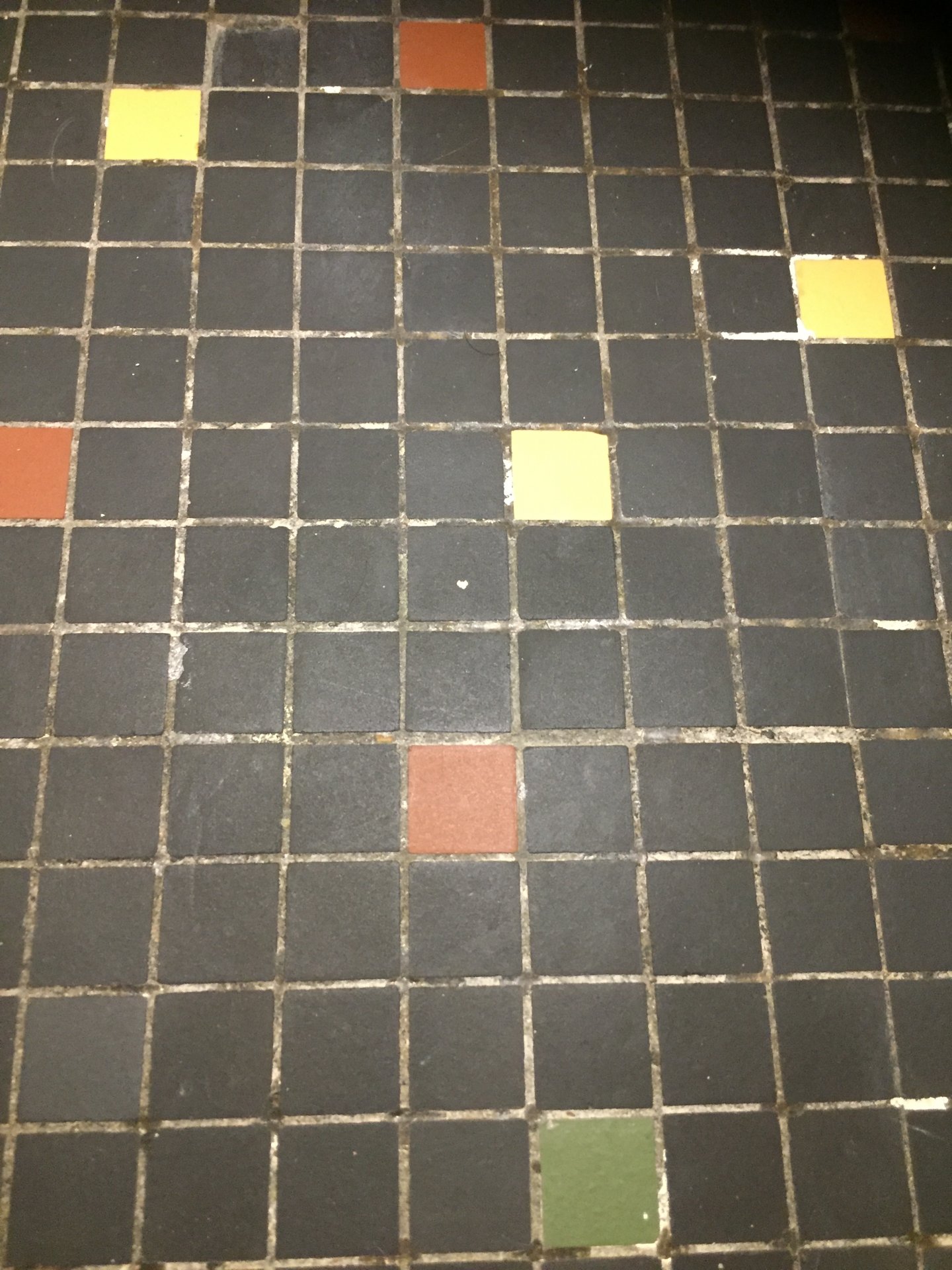

    ich bin gerade dabei das Bad zu sanieren, das Haus wurde Ende der 50er Jahre gebaut. In der Küche haben wir unter dem PVC alte Asbest Vinyl Platten gefunden. In der Baubeschreibung steht, dass diese, neben schwimmenden Estrich angeblich auch im Badezimmer verwendet wurden. Das Bad könnte im Laufe der Jahre auch verändert worden sein. Aktuell ist im Badezimmer folgender Bodenbelag vorzufinden. Sind diese Mosaiksteinchen/ Fliesen unbedenklich? Hat man vor dem Verlegen die Asbestplatten entfernt?
    Vielen Dank für die Hilfe.

    Woher sollen wir wissen was da drunter ist ?
    Röntgen Blick auf Fotos funktioniert nicht
    Die beste Chance hast du unter einem Stand WC oder unter der Badewanne zu schauen (falls eine fliesen Tür vorhanden ist)
    Ansonsten musst du ein zwei Fliesen ausbauen um nachschauen zu können
    Besonders bedenklich ist es nicht.
    Außer du hast vor jetzt die Fugen rauszukratzen dich drüberzulegen und tief zu inhalieren

    die alten Fliesen sind unbedenklich, mach die sauber, wird wieder irgendwann
    im Trend liegen.
    was ist darunter? kann sein Estrich, Mörtel, Sand/Scherben und Mörtel,
    nachsehen, die sollen doch sowieso raus?

    Vielen Dank, ja die kommen demnächst raus.
