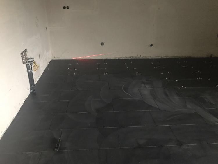

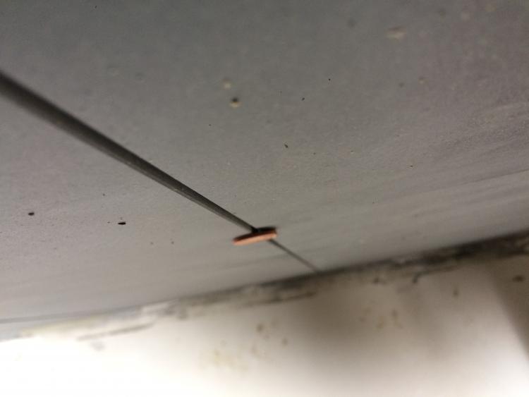

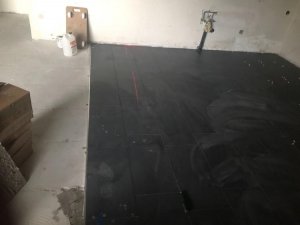

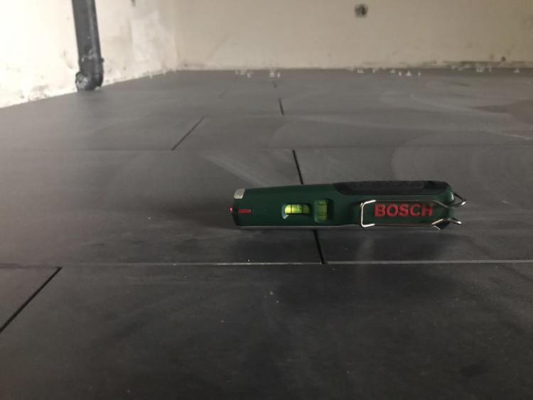

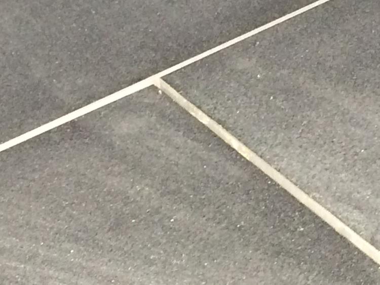

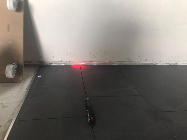

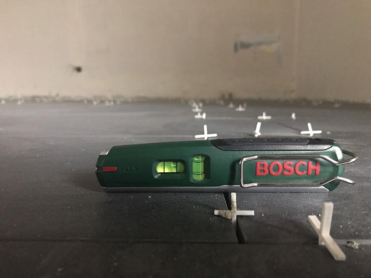

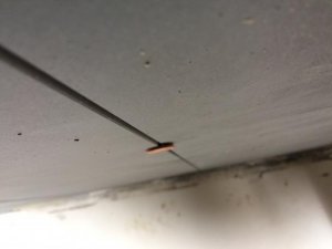

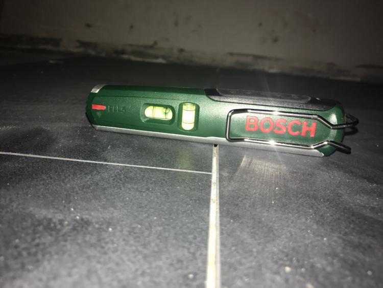

    Hallo zusammen, auf der Suche nach Hilfe bin ich auf dieses Forum gestoßen.
    Zur Situation:
    Im Zimmer lagen Fliesen, die entfernt wurden. Daraufhin wurde der alte Fliesenkleber abgeschliffen. Eine Nivellierung des Estrichs sei nicht nötig gewesen laut des Fliesenlegers.
    So, jetzt hat er die Fliesen verlegt, noch nicht verfugt. Jedoch sind die Fliesen ganz klar ersichtlich nicht eben/ plan. Auf meine Beschwerde hin sagte der Fliesenleger, dass die Fliesen billige Qualität aufweisen würden. Das stimmt ganz sicher nicht. Die Fliesen sind von Deutsches Steinzeug. Anbei einige Bilder. Kann mir ein Profi von euch bei der Beurteilung helfen?!

    du musst nun erstmal im Datenblatt der Fliesen nachschauen welche Abweichungen diese Fliesen laut
    Hersteller haben dürfen.

    Hast doch noch Pakete da - leg die Fliesen doch mal auf eine eben Fläche.

    Man kann die Fliesen übereinanderlegen und die Ebenheit prüfen.
    Ich habe einst krumme Fliesen, von einem Marktführer aus dem Saargebiet erhalten. Also der Name sagt Garnichts. Aber das hätte der Fliesenleger vor der Verarbeitung prüfen können und schriftlich Bedenken anmelden müssen.
    Es war Dein Fehler, die Lage der Fliesen nicht schon in der ersten Arbeitspause, spätestens nach Feierabend zu überprüfen.
