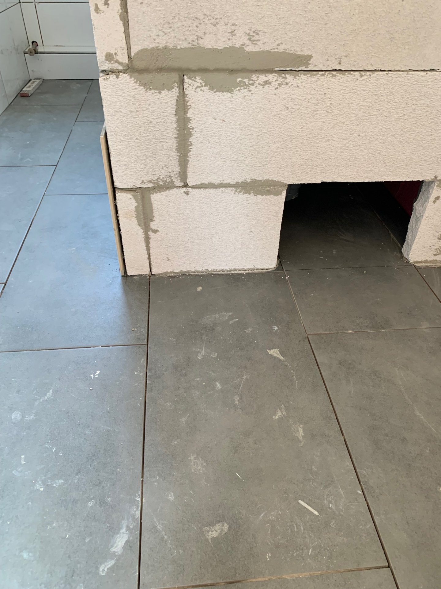

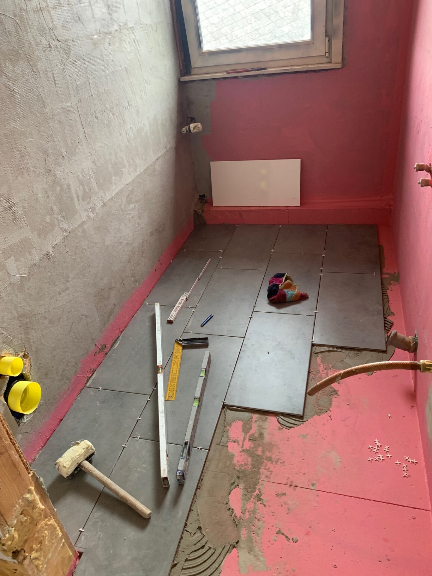

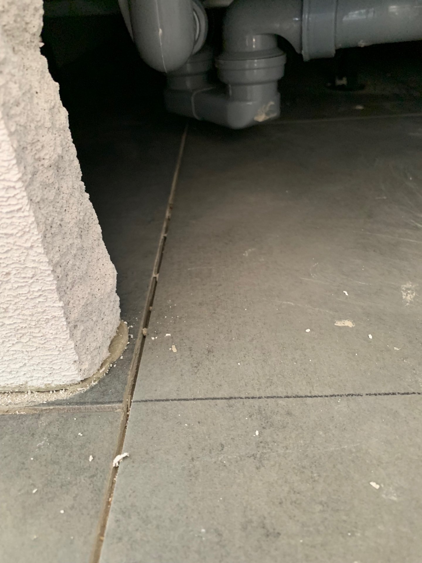

    nach einem Wasserschaden setzt die Versicherung bei uns die Wohnung wieder instand. Dabei sind ein paar Dinge aufgetreten, die uns stutzig machen.
    Im Badezimmer wurden Fliesen auf eine Holzdecke verlegt. Der Fliesenleger hat weder die Wand, noch die Bodenfliesen verfugt und jetzt schon die Badewanne eingemauert. Ist das normal?
    Wir könnten uns vorstellen, dass dadurch sowohl die Wasserdichte, als auch die Stabilität der Fliesen unter der Badewanne beeinträchtigt sind.
    Kann ein Fachmann uns Auskunft darüber geben, ob man das so machen kann bzw. sollte?
    LG
    Andreas

    Ja ist normal. Da kommt doch noch eine Silikonfuge hin.
    Wieso Fliesen unter der Badewanne?

    Das ganze (kleine) Badezimmer wurde gefliest.
    Dann hätte ich erwartet, dass verfugt wird.
    Stattdessen hat er aber jetzt die Badewanne eingebaut ohne die Wand und Bodenfliesen zu verfugen.
    Das will er scheinbar später machen. Er spricht kein Wort deutsch, so dass eine Kommunikation leider nicht möglich ist.
    Ich füge später noch Fotos hinzu, dann kann man es sehen.

    Die Wanne sitzt doch im Styropor Körper oder ist die Freistehend?

    Ich kenne es gar nicht, dass unter einer Wanne verfliest wird. Meist ist es ja sogar so, dass sie noch nicht einmal auf Estrich steht.
    Und dann wird gegengefliest.
    Brechen die Fliesen nicht, wenn da das ungeheure Gewicht von Wanne, Körper und Wasser drückt?

    das klingt in der Tat ungewöhnlich. Normalerweise sollte zuerst verfugt werden, bevor eine Badewanne fest eingebaut wird – allein schon, um spätere Undichtigkeiten zu vermeiden und die Flächen sauber abzuschließen. Fliesen auf einer Holzdecke sind grundsätzlich machbar, aber nur mit entsprechender Unterkonstruktion und Abdichtung. Ich würde dir empfehlen, das Ganze von einem unabhängigen Gutachter oder einem anderen Fliesenleger prüfen zu lassen, bevor weitergearbeitet wird.

    Ich sehe eine Grundierung , aber keine Eindichtung ...
