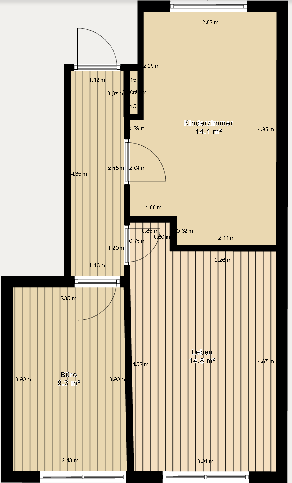

    wir haben folgende Raumaufteilung. Ich habe senkrechte Linien einzeichnen lassen, um die Schräge auch besser darzustellen.

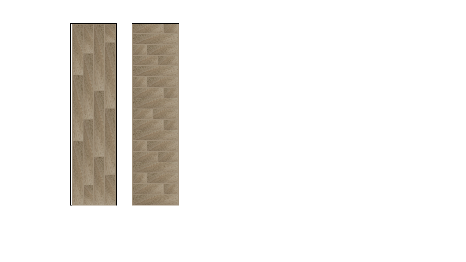

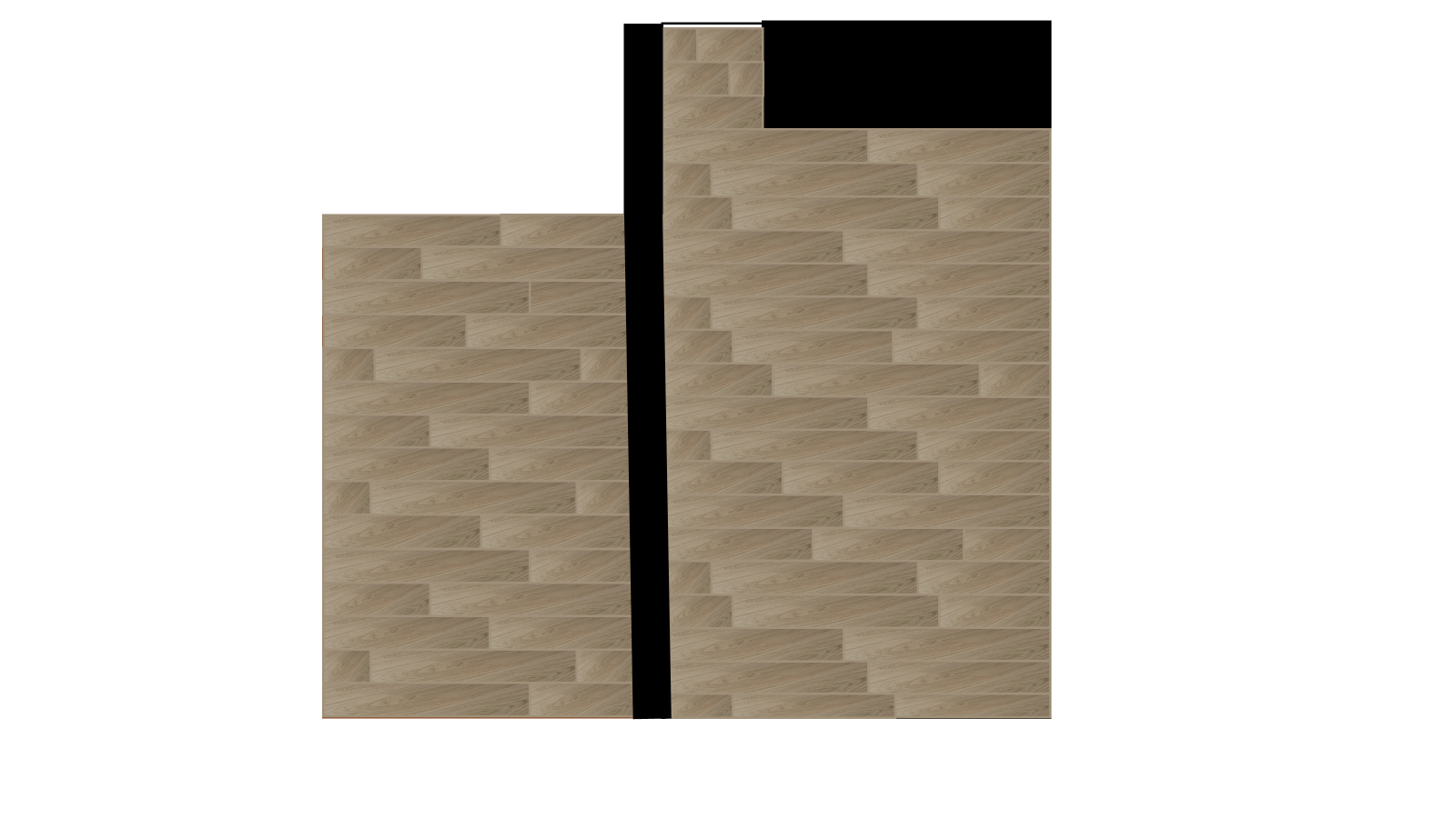

    Die senkrechte Wand unten in der Mitte ist leicht schief (1 Grad abweichend vom rechten Winkel). Wir wollen Fliesen verlegen lassen und sind uns unsicher, ob wir diese waagrecht oder senkrecht verlegen lassen sollen. Die Fliesen haben das Format 160x26 (Holzoptik). Ich habe mir das maßstabsgetreu in powerpoint in beiden Varianten skizziert
    Auch interessant ist der schmale Flur
    • waagrecht
      • Pro
        • Schräge Wand fällt nicht auf
        • Weniger verschnitt
        • Die eher länglichen Räume wirken breiter und kürzer
      • Contra
        • Extrem viele der 160 langen Fliesen müssen geschnitten werden. Vor allem in dem nur 2,43m breitem Raum wird es "Zeilen" geben, wo nicht eine Fliese ganz bleibt - zumindest beim wilden Verband.
          • Beim schmalen Flur ebenso
        • Mehr Fugen
        • Wirkt unruhig

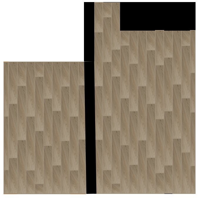

    • senkrecht
      • Pro
        • längs vom Lichteinfall (unten ist je Raum eine Balkontüre mit anschließend einem Bodentiefem Fenster)
        • Weniger Fugen
        • Wirkt ruhiger
        • Die längeren Fliesen kommen eher zur Geltung
      • Contra
        • Betont die schräge Wand
        • Mehr Verschnitt
        • An der schrägen Wand bildet sich ein Keil
    Ich würde mich über eure Einschätzung freuen. Würdet Ihr senkrecht oder waagrecht verlegen lassen und warum? Natürlich ist es am Ende auch Geschmackssache, mit welchen Nachteilen man eher leben kann. Mir fällt es nur schwer das einzuschätzen und man hat ja nur einen Versuch, wenn es mal verlegt ist, ist es verlegt. Ich habe auch schon ein paar Fliesen hingelegt.

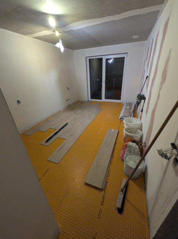

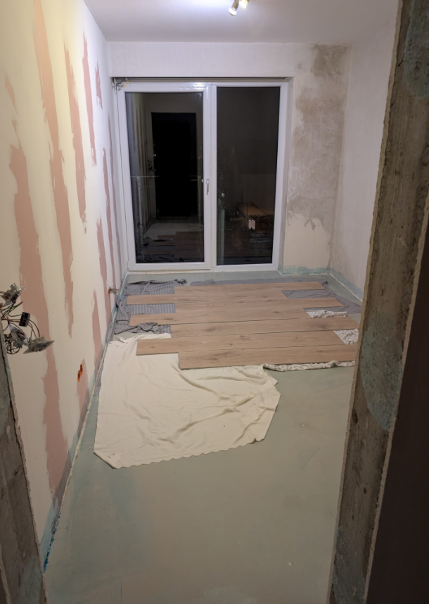

    Einmal quer im schmalen Raum
    und einmal senkrecht im breiterem Raum
    Wenn ich die Fliesen senkrecht verlegen lassen würde, gibt es Maßnahmen, die die Schräge Wand weniger schräg erscheinen lassen? Die Wand hat ja z.B. eine Abweichung von 1 Grad. Ich könnte ja auch die Fliesen um 0,5 Grad schief verlegen lassen. Dann hätte ich statt auf einer Seite eine 1 Grad Abweichung auf beiden Seiten eine 0,5 Grad Abweichung. Ist das überhaupt machbar? Habt Ihr noch Ideen?

    Nur noch als Ergänzung, eine Verlegung in "senkrecht" verlängert den Raum optisch. Das macht optisch einen länglichen Raum noch länger und schmäler und hat so einen "Tunnelblick", was nicht unbedingt einladend aussieht.

    Ich wäre für senkrecht. Der Fliesenleger soll das so ausmitteln, dass keine superschmalen Fliesenstreifen entstehen.
    Und wenn dann vielleicht noch Möbel an der Wand stehen, fällt das nicht mehr so stark auf.

    Waagerecht sieht im Flur maximal beschissen aus. Und die Flächen unterschiedlich würde ich auch nicht machen.
