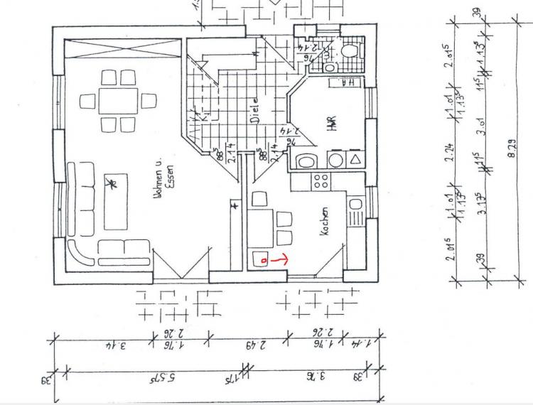

    ich möchte in der Küche gerne neue fliesen verlegen. Es sind Feinzeugfliesen 30x60 cm.
    Die alten Fliesen, so wie den Kleber habe ich entfernt und vorhandene löcher mit Beton-Estrich ausgefüllt.
    Die ersten Fliesenreihe habe ich trocken hin gelegt um zu schauen wie es passt und wie das Fugenbild später aussieht.
    Soweit so gut. :konfusius
    Um die Fliesen gerade verlegen zu können habe ich nun eine schnur parallel zur Wand gespannt . Und siehe da, die Wand ist schief. Ich habe momentan keine Ahnung wie und wo ich genau anfangen soll. :mauer Ich muss dazu sagen, ich verlege das erste mal fliesen und habe somit noch keine Erfahrung.
    Im Anhang habe ich den Grundriss hochgeladen, dort habe ich eingezeichnet wo ich angefangen wollte.
    Ich würde mich sehr über einen Tipp freuen :)

    nub's gelesen und verstanden?
    nur so viel: fliesenplan machen, die einteilung der fliesen immer von der mitte der wand aus, entweder mitte einer fliese oder einer fuge, so dass links und rechts immer eine fliese geschnitten wird, die größer als eine halbe scherbe ist. funktioniert auch nur bei kreuzfugen verlegung. bei schiefen oder krummen wänden erst nur die ganzen fliesen verlegen und nach dem erhärten erst die pass geschnittenen fliesen nacharbeiten.

    Als langjähriger Hobby-Flieseur sage ich Dir:
    60x90-FSZ ist NICHT geeignet für das erste Mal.
    Im Übrigen haben die Vorredner Recht:
    Eine sorgfältige Planung ist entscheidend!
